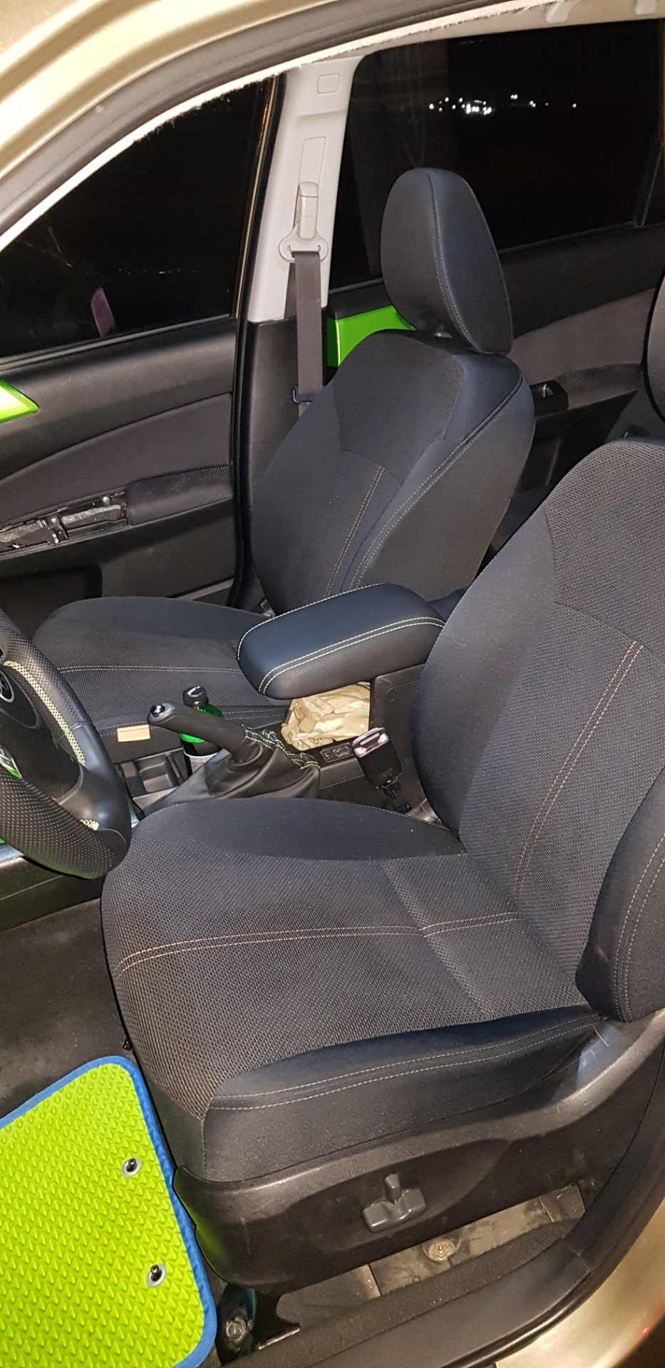

Всем привет! Сразу хочу поблагодарить всех кто помогал советом :) когда купил машину увидел ужасный салон, никакая химчистка бы его не спасла. Стал думать про всякие чехлы, но ни мое. Не люблю чехлы, перешив выходил дорого и нерационально. Нашел идеальный салон на Дальнем Востоке, элктеросиденья, правда они от дорестайла и без подушек, ну не проблема взял резисторы 2,7 кОм и поставил в жгуты сидух. Классно что есть лифт и на пассажирском сиденье.Система безопасности вся работает, основные подушки не отключены. Думал перенести. Но свой салон продал за 5.000 руб быстро)) что могу сказать, машина любая должна быть только с элеткростдушками, только их можно под себя тонко настроить теперь езжу балдею! Сиденья состояния новых, все девственно, поролон свежий и не продавленный. Поставил быстро за пару вечером, подключился к косе которая идёт на розетку 12В в бардачке. Правда пока массу искал 5 предохранителей сжёг:))) заменил все полностью, даже скобы в багажнике, теперь все новое и никаких лишних звуков от спинки задних сидений. Осталось найти свежий ковёр, затянуть потолок и стойки в серую алькантара и все уют создан))

Здравствуйте! Не подскажете, есть ли регулировка высоты на левом сиденье?
Здравствуйте, на обоих
Благодарю!
Подогрев работает? Или его там нет?
Получается вообще болтон. Даже с салазок не снимал
Кузова же одинаковые, сидухи встают один в один
Только я застежку для ремней безопасности со своих ставил
У меня застёжки подошли, я свод тоже переставал. Так как там сигнал не пристегнутого ремня
Да, все болтон. LEGO)
У меня был дорестайл, но с подушками. А вообще, на леворукий с правого руля ставить выгодно, сидуха не просижена, т.к. пассажирская. )) И обе электрические.
Мне комплект вообще нульцевый достался, с минимальным пробегом, как будто машина только из салона вышла))
Надо было свои подушки перекинуть в спинки. Я думаю подошли бы
А смысл? Там шов раскрывающийся, не думаю что в этих такой же.
Я думаю что там зависело от комплектации тоже. Но обычно все комплектующие идут одинаковые. Просто возможно подушка не была установлена! А обшивка подготовлена была под подушку
Может и так
Да есть такой опыт, представляют парни. У меня времени не было, сиденья мои забрали. Там нужно спинки кресел разобрать болгаркой крепление со старых допилить и проварить к новым. Потом саму подушку снять вместе с лоскутов ткани в которую она завернута, потом все это дело уложить прошить и обратно на стяжки собрать чехол. Трудоёмко. Решил что не нужны мне, возможно ковши с грб потом поставлю, и эта работа была бы в пустую))
