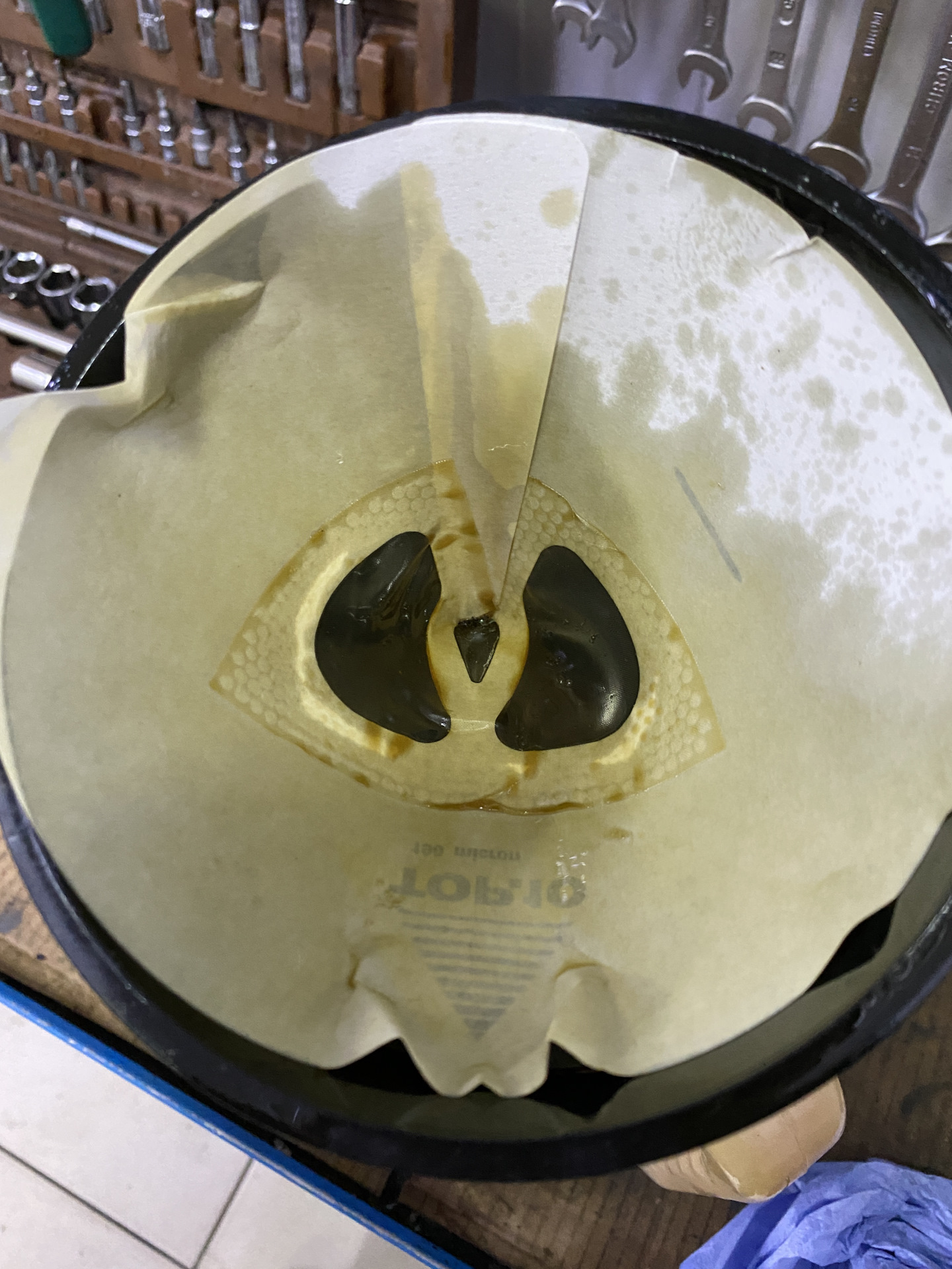

Приезжаю на 1ую замену масла в АКПП, делают всё при мне, это очень удобно, т.к. видно всё, что делает мастер. В общем, слили в первый раз 2.2 литра, масло было чернющее, про запах я в тот момент не подумал понюхать, хотя хз что бы мне это дало :D.

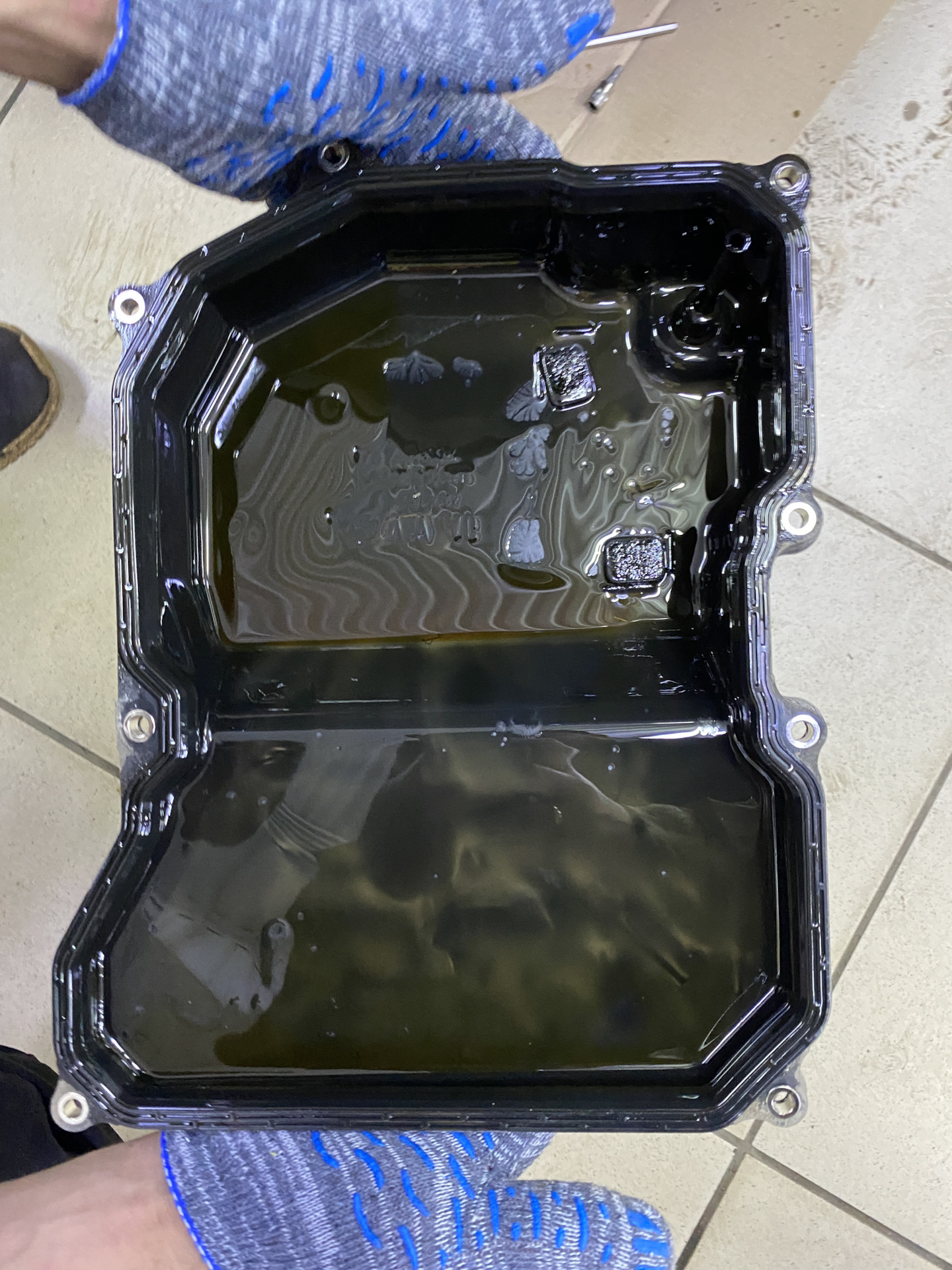

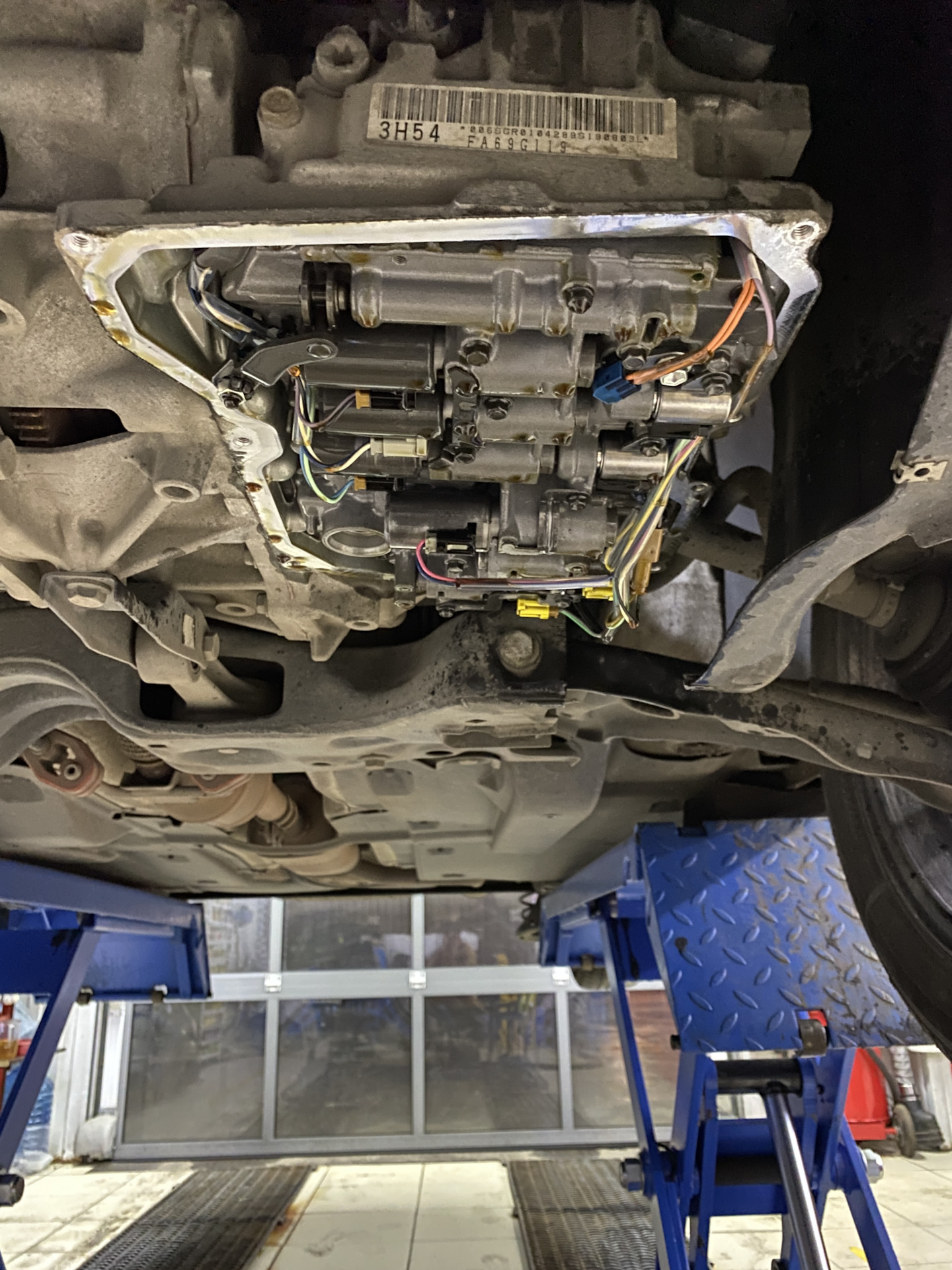

Сняли. Не знаю, но как по мне поддон был боле менее, начали смотреть соленоиды и что там еще не запомнил)).В общем, что-то там ребята смотрели и сказали все хорошо, на слово верю им. Собрали все заново, залили масло, но пинки остались. В итоге, сказали, что 24.09 приедет спец по АКПП и уже он будет смотреть что, да как …

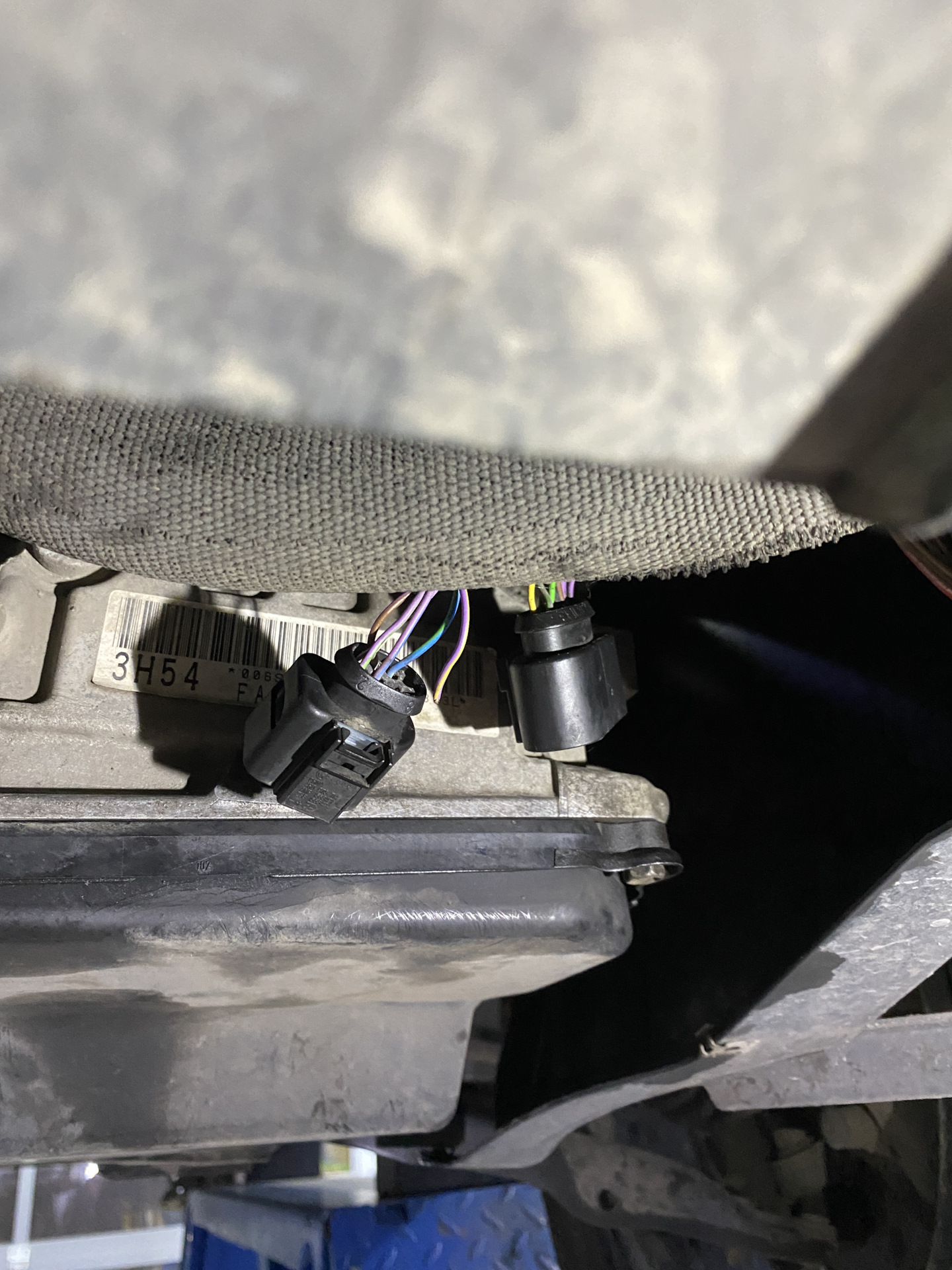

На следующий день (в мой др), приехал спец и началось все сначала, только более тонким человеком который "шарит" в АКПП. Первым делом, он полез смотреть контакты косы, идущие к АКПП и начал их распрямлять и тут же 1 контакт развалился, а точнее он окислился, сгнил и держался на обмотке…Запиновали мне все обратно и все заработало! Ошибка, естественно, ушла.
