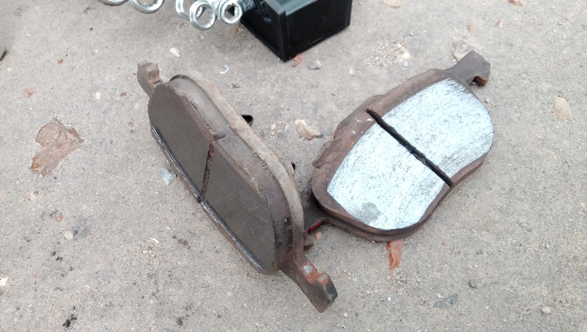

Вообщем колодки постоянно пищали при любом торможении, хотя они были почти новые. Это меня раздражало.

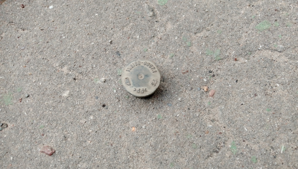

Решил поменять. У нас откручивать звёздочкой. И у меня не было одного колпачка на пальце, держащим колодку, поэтому его тяжело было выкрутить.
Заказал эти — PROFIT 50001594, пока полёт нормальный!

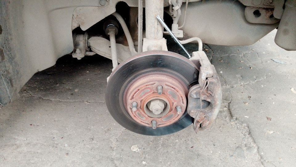

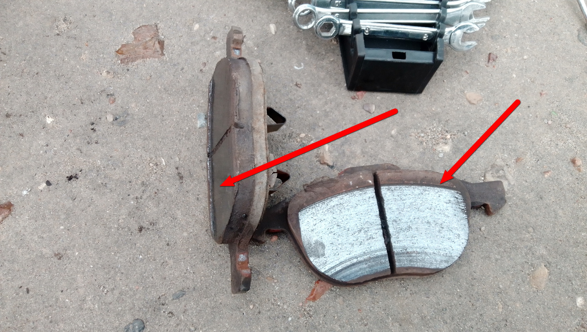

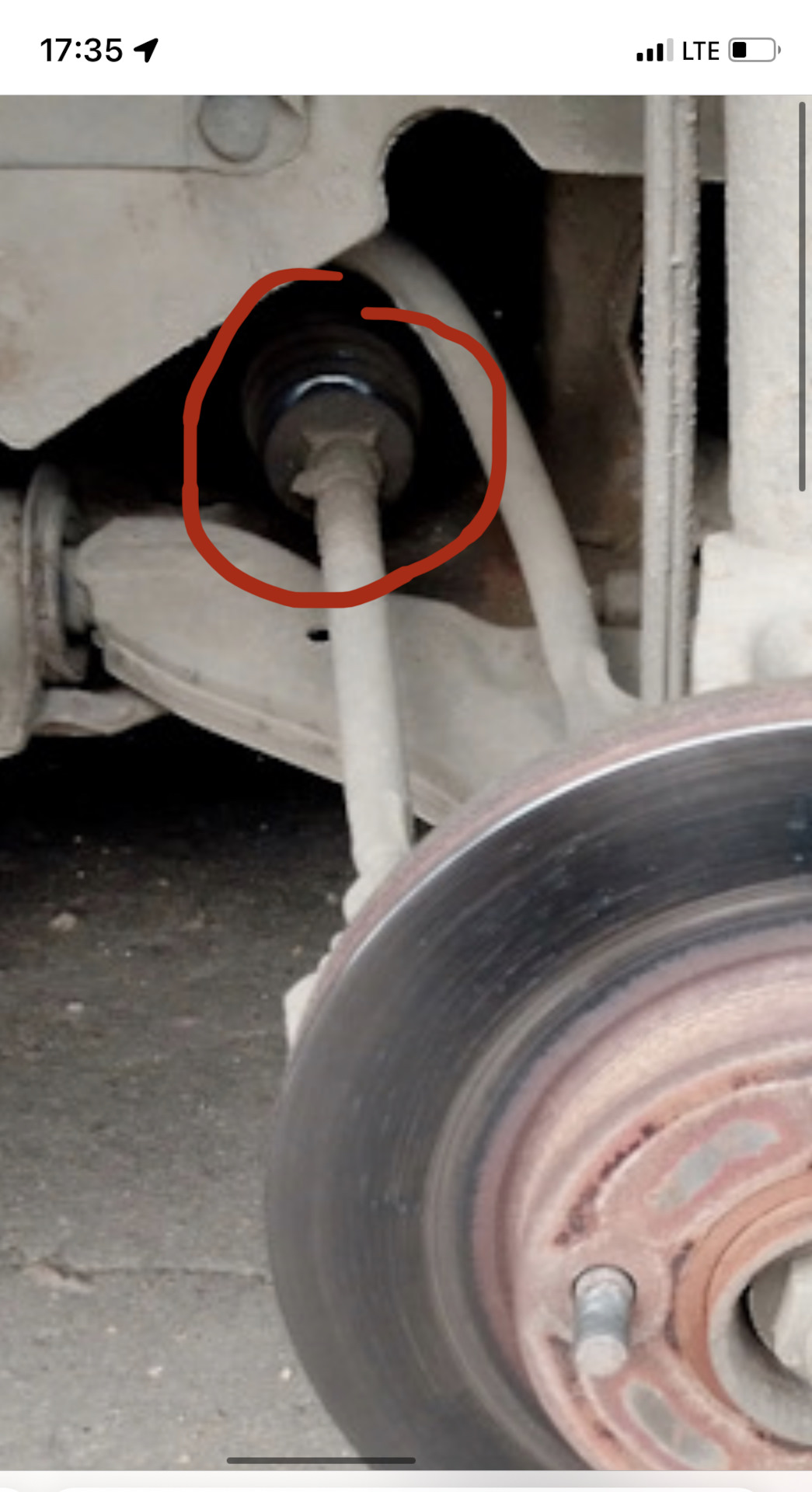

Но есть одно но, диски походу уже плохие, колодки стираются не равномерно. Возможно это причина свиста?

Замерьте диаметр диска, выглядят так, как будто стоят от обычного фокуса, а они маленькие же.
Не самая полезная для здоровья рулевой рейки и тяги ситуация…
Ого, я и не увидел! Пасиб, срочно буду делать!
