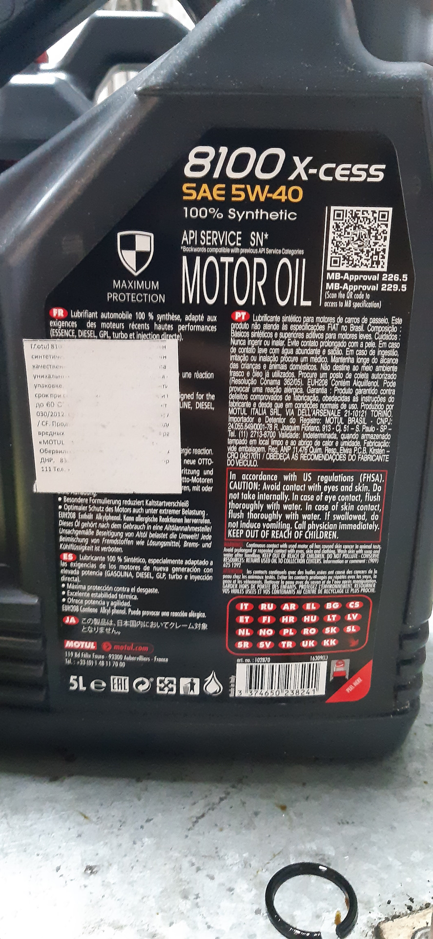

Итак к маслу двигателя.

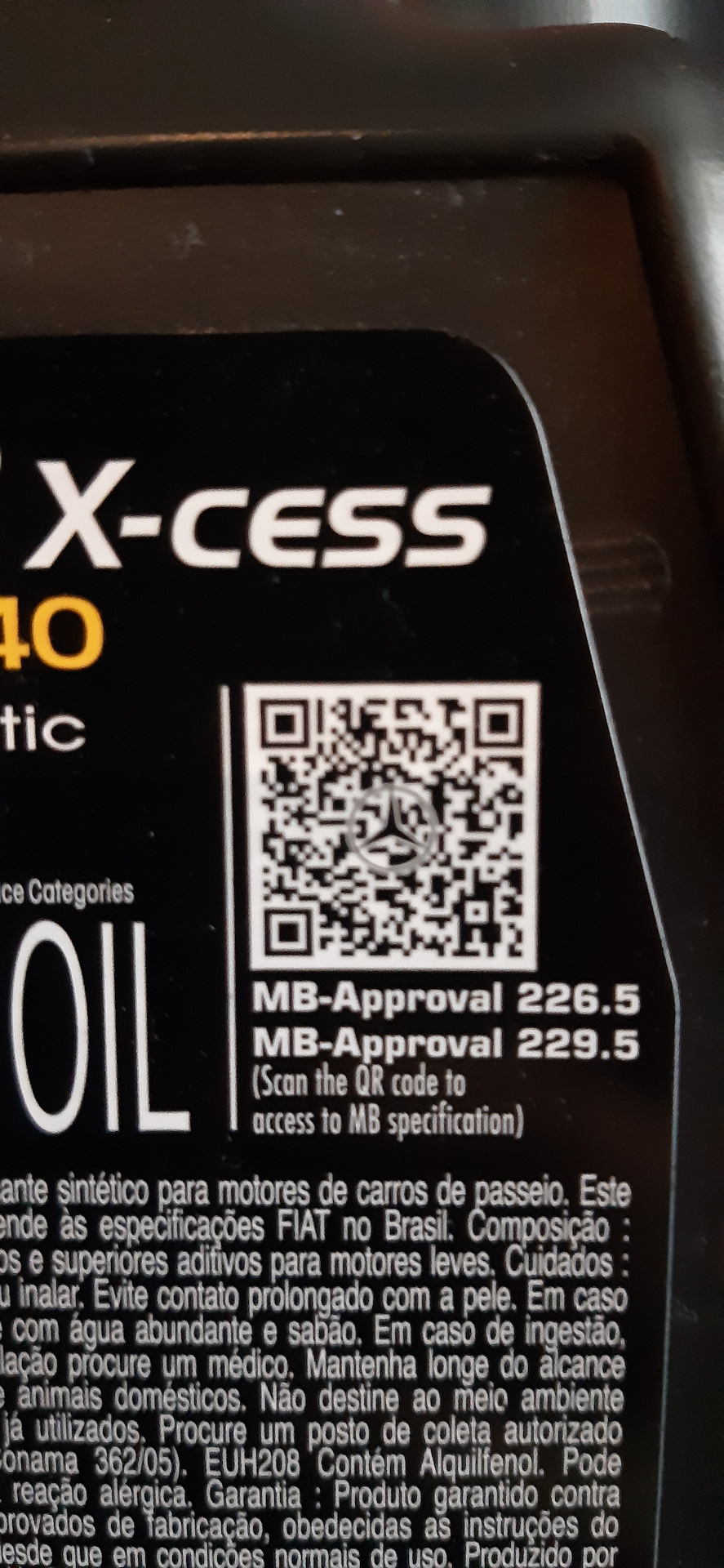

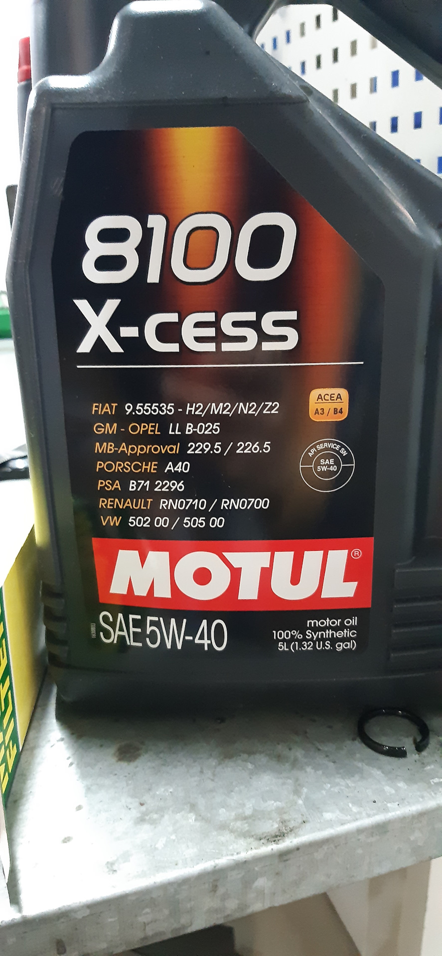

Долго читал отзывы по маслам и вникал в допуски. Советовался с владельцами Mercedes из знакомых. Все льют разное масло и каждый уверен в своей правоте. В итоге остановился на Motul 8100 X-cess 5w-40, с допуском 229.5
Обратите внимание на QR код. В центре значок Mercedes. Куплено 2 канистры по 5 литров. Цена 2*3500=7000 рублей. Залили примерно 8.2 литра. Очень порадовала сама замена масла. Сначала слили через пробку в поддоне, а после ещё минут пять тщательно выбирали насосом через отверстие
масляного щупа и через отверстие поддона. Слилось таким образом ещё более чем пол литра.

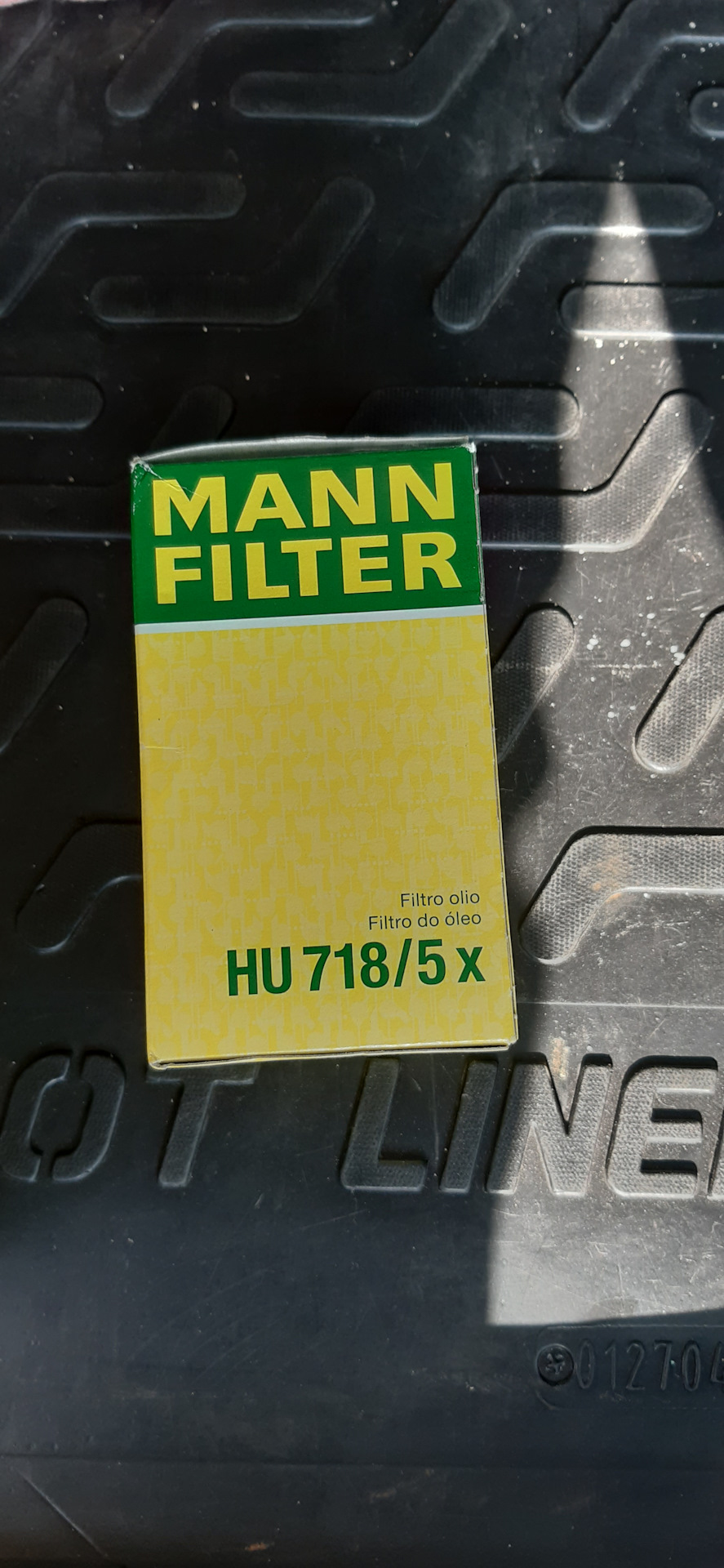

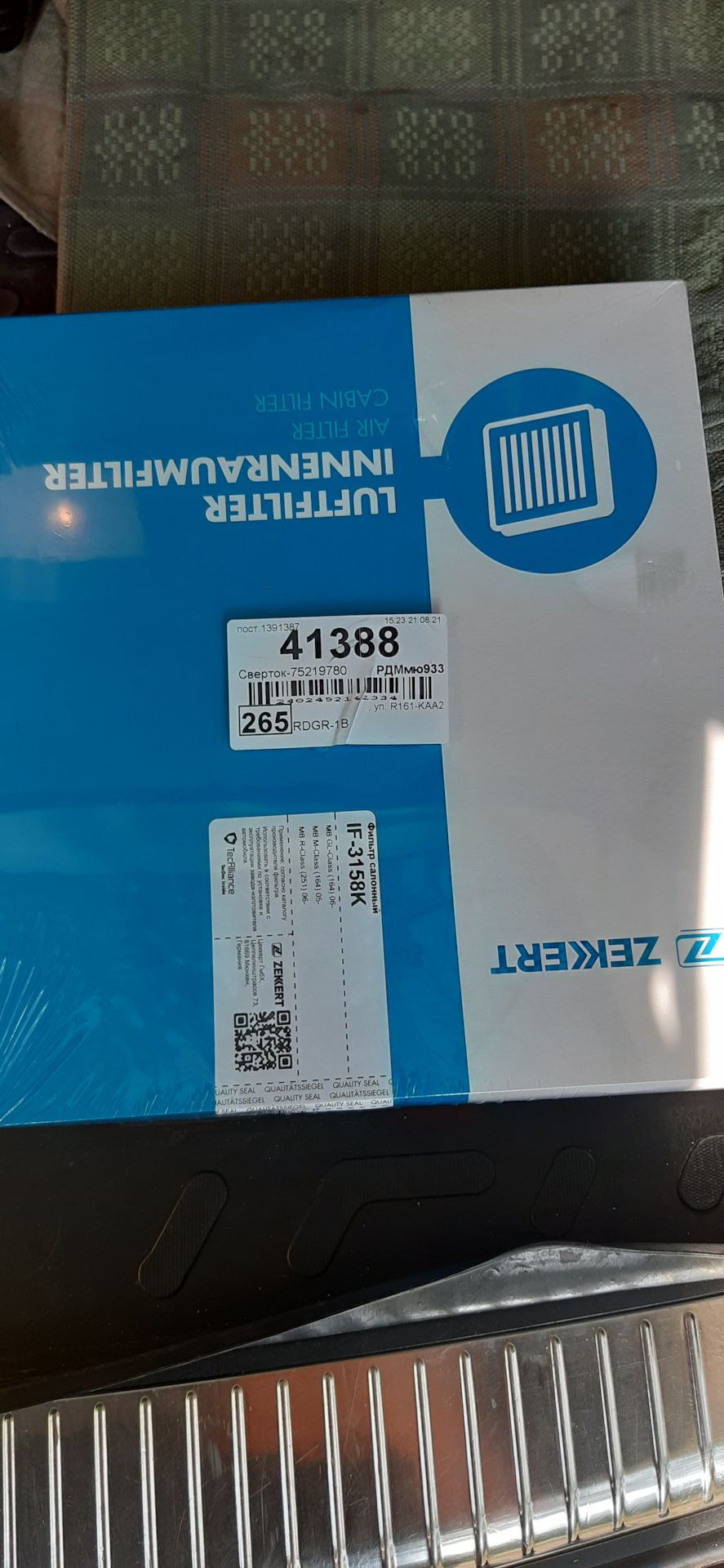

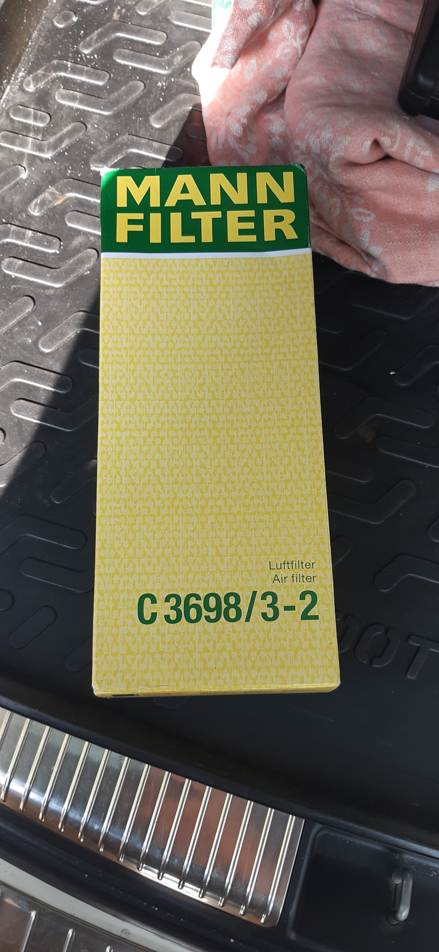

Ну и естественно фильтр маслянный Mann HU 718/5 X — 900 рублей, фильтр воздушный двигателя Mann C 3698/3-2 — 1700 рублей, с фильтром салона решил не мудрить и взял угольный Zekkert IF-3158K — 700 рублей (встал отлично).
После был сброшен межсервисный интервал с помощью сканера.
