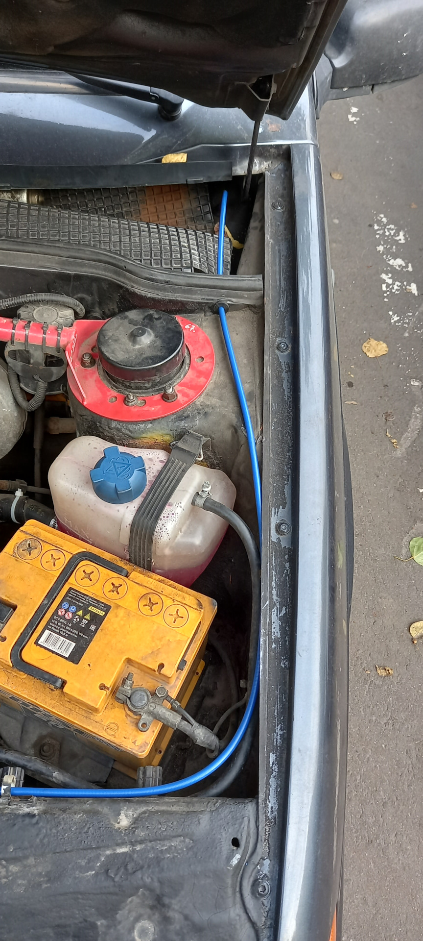

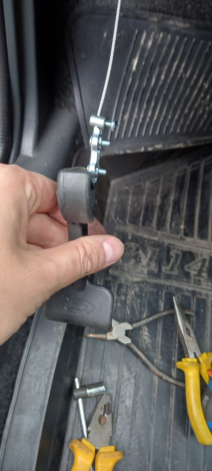

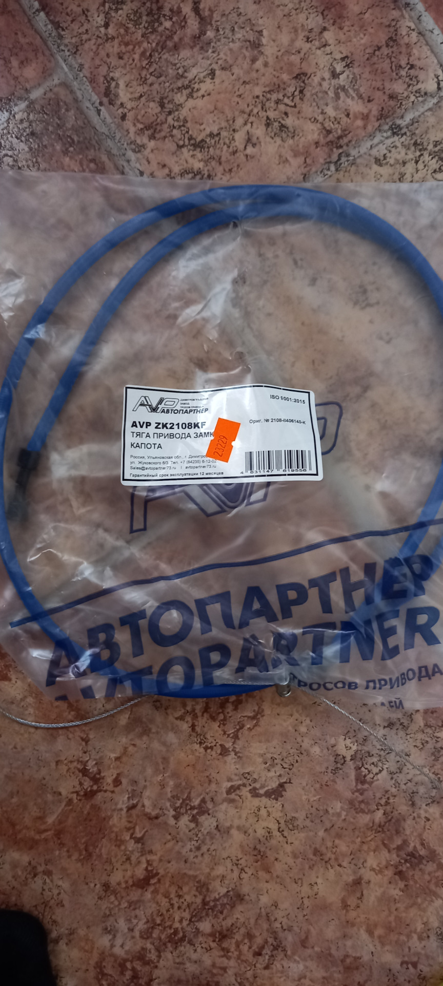

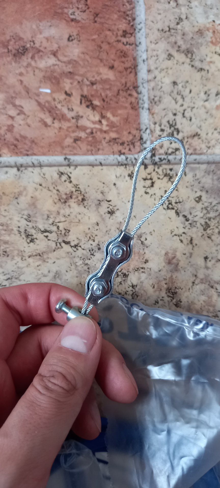

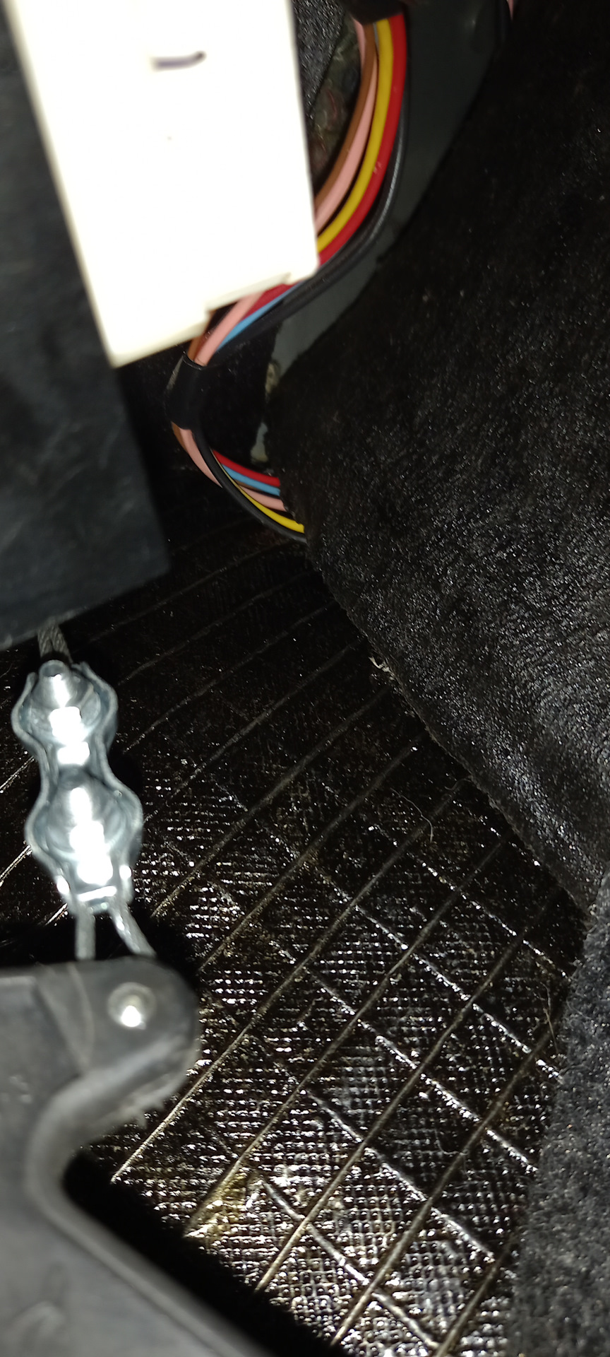

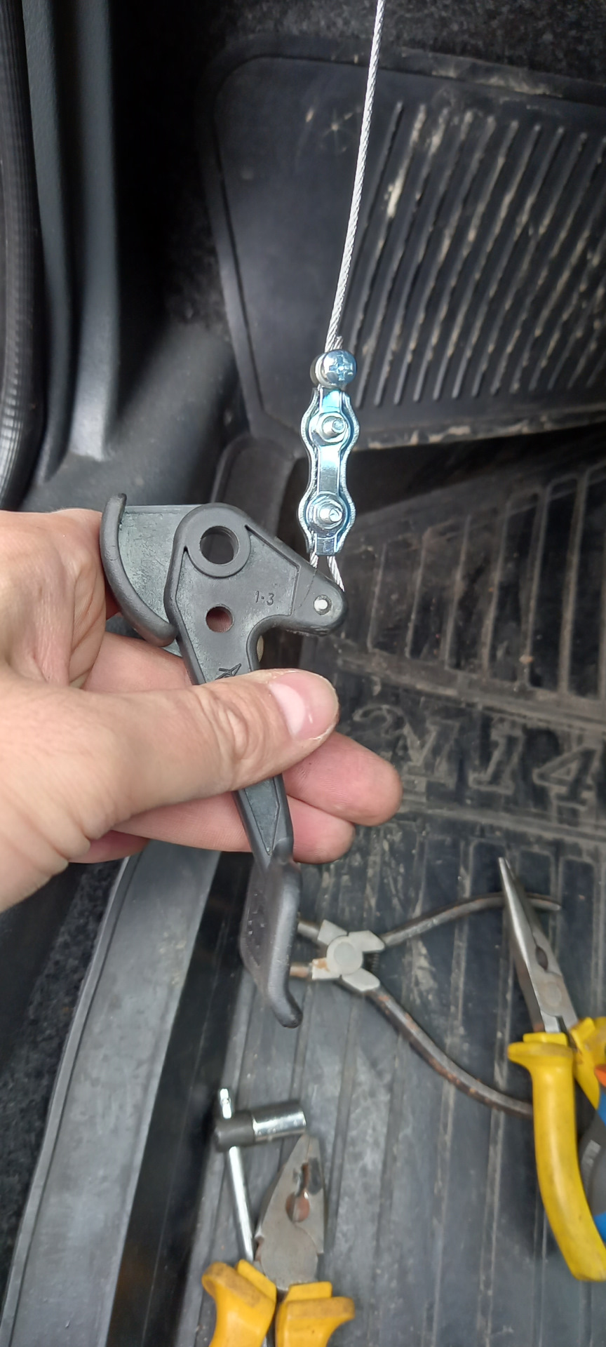

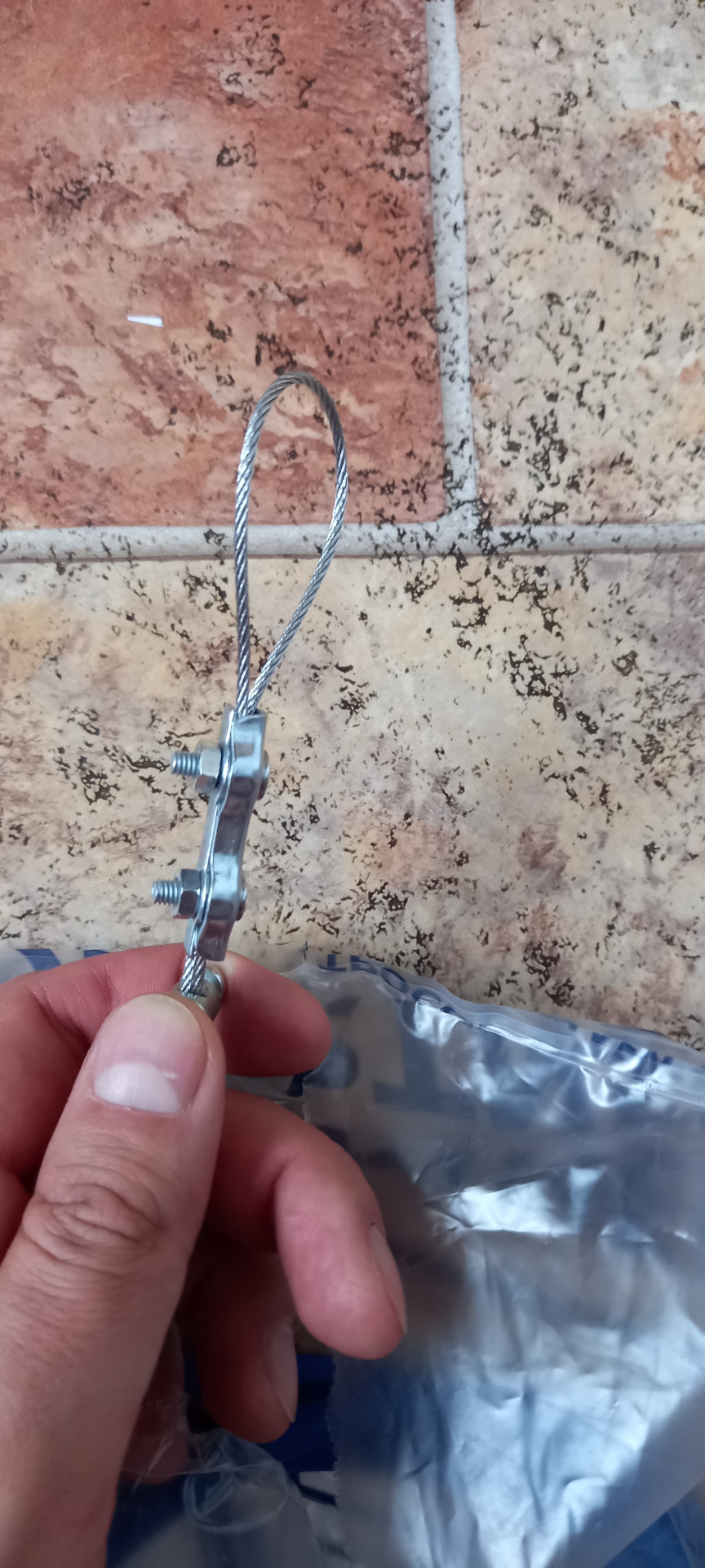

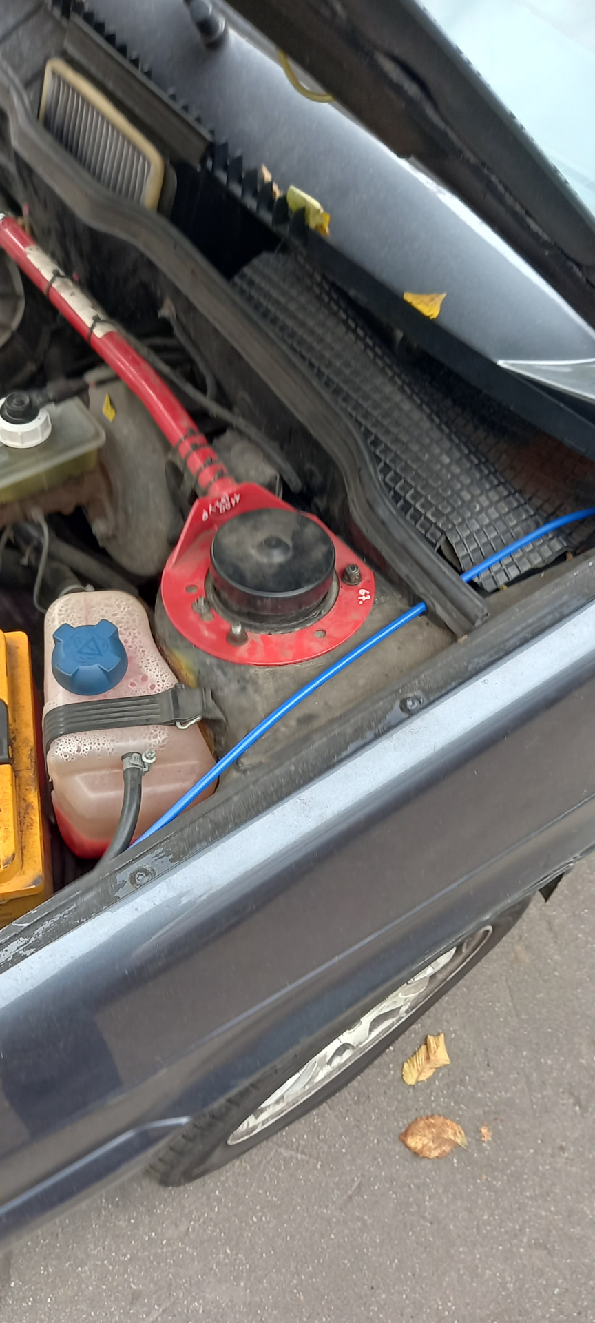

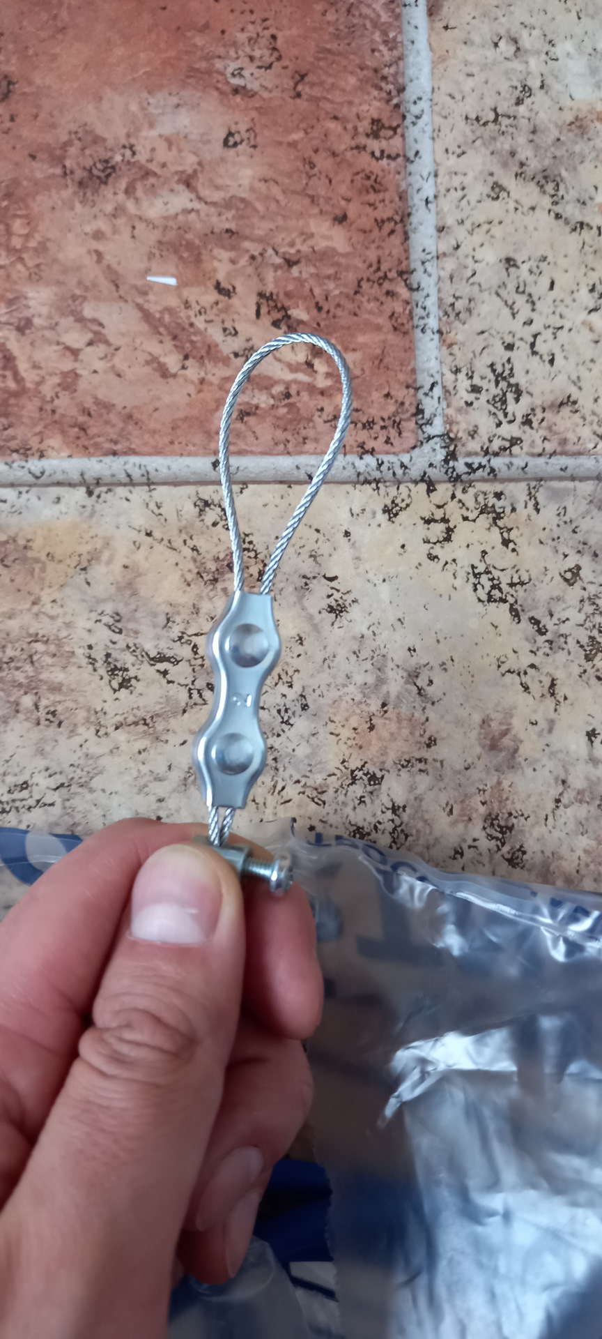

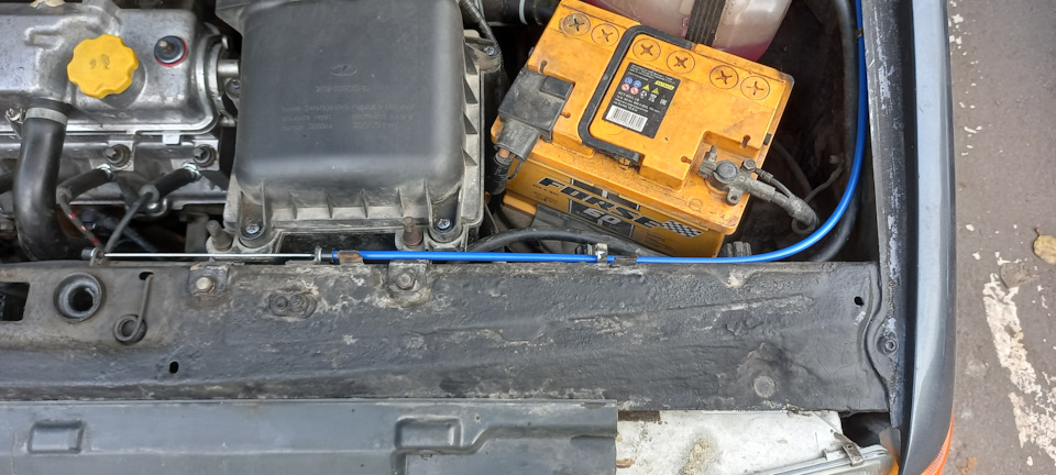

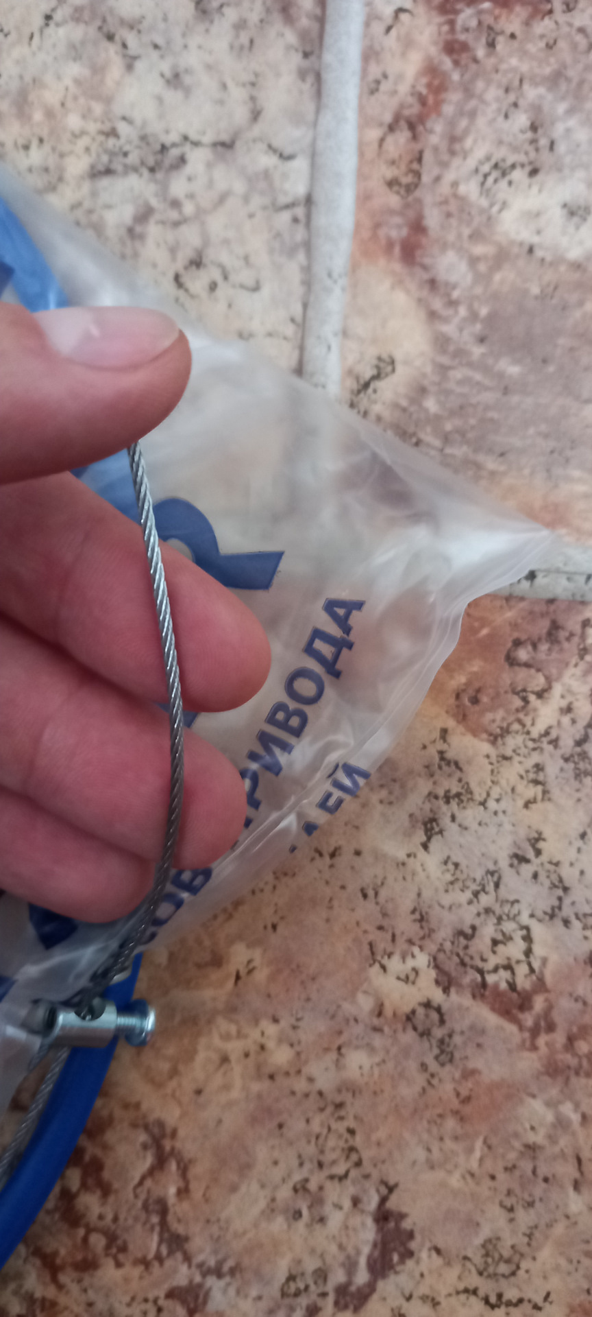

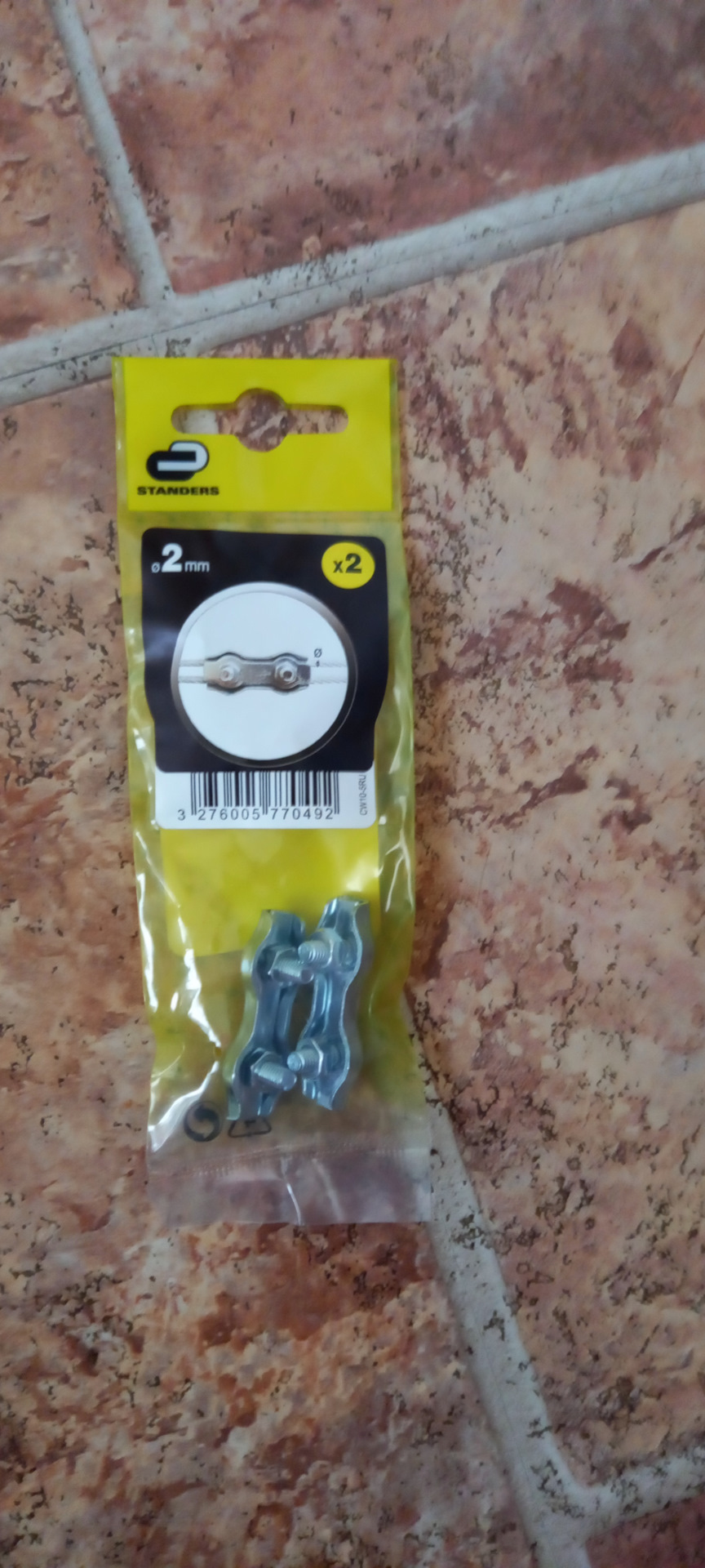

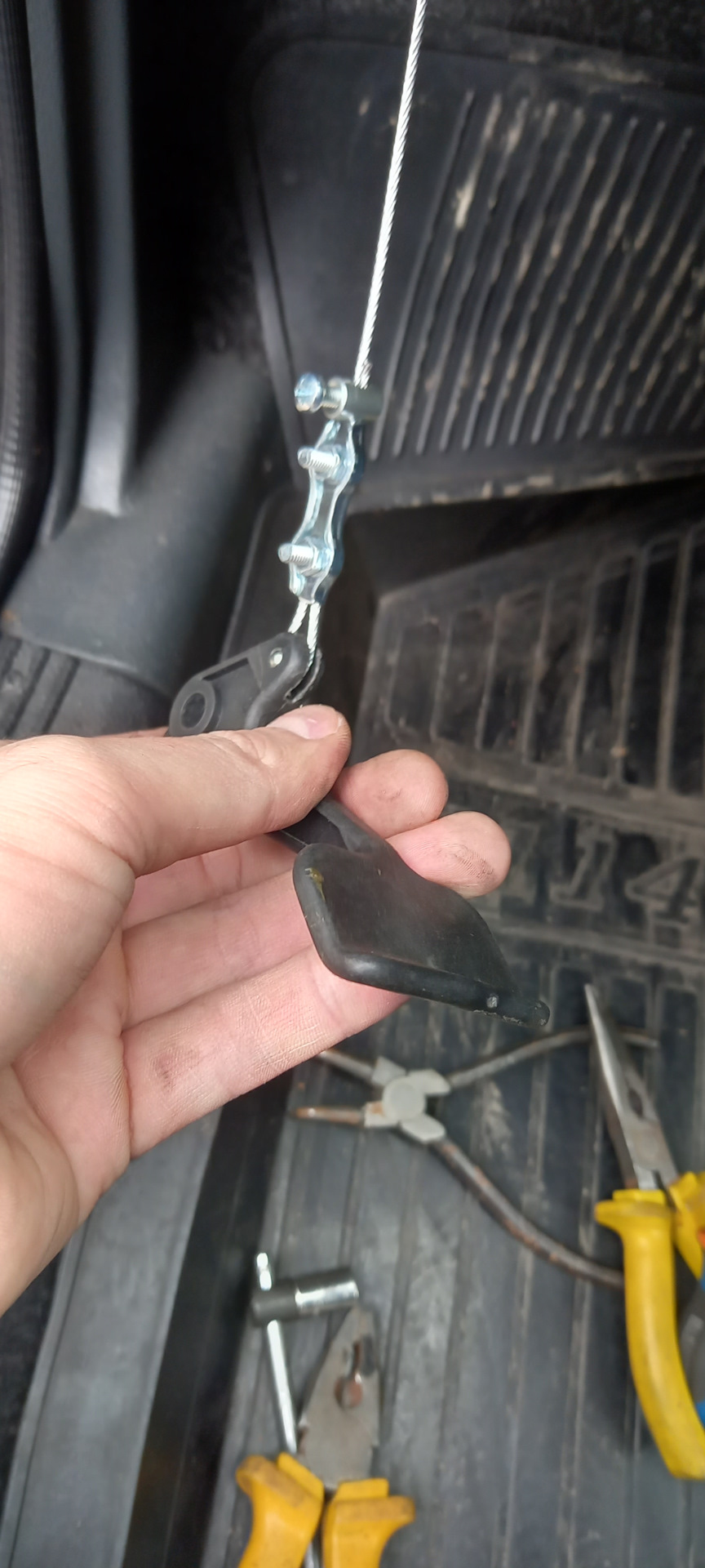

Всем привет, все не как не мог написать эту запись про тросик капота уже две недели ездию с ним. Как то открывая капот слышу что щёлкнуло и ручка открывания капота ходить или болтается без натяжения, смотрю тросик лопнул поехал в авто магазин купил новый тросик старый посатижами потянул капот открыл. Стал менять на новый не помню фирму могу ошибаться (прибор или автоприбор) как так все хорошо стало но трос коротки еле на тянул на ручку капота так она по панель верх задролась. На следующий день стал гуглить какие есть тросики капота меня привлёк один тросик плетёный поехал покупать ещё купил отдель зажим троса хотя в комплекте был, трос сам на много длиньше да и зажимом проще фиксировать чем проволку гнуть сам трос стоил 200 рублей зажим для троса 38 рублей, теперь ручка на своём месте открывается капот хорошо все ок.
