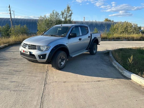

Выскочила совсем безсимтомно съехал с сугроба, с бордюра и загорелся Check. ELMом стереть не получилось…
Снял клапан egr, открутить от железного патрубка не смог так как делал на коленках, залил тарелку клапана Carb Cleanerом в патрубок тоже набрызгал не жалея, извел почти весь баллон промыл, смолы вылилось изрядно. Всё поставил снова стер ошибку чуть покатался вродь бы не вылезло пока, хотя проехал почти ничего, голову на 14 прощелкал кудат улетела в недра моторного отсека так и не нашел, посему патрубок к теплообменнику корячился прикручивал накидным на 14
Хотел выложить эскиз прокладок, дык не могу распечатать, творится неведомая фигня, при распечатке эскиз меньше оригинал на 3 мм по габаритам
Херня неведомая продолжается!
Погасла ошибка сама собой 4 часа назад… так же внезапно как и загорелась
Вчерась замостырил заглушки, ацкий колхоз получился, стыдно за качество работы, прям настоящий рукожоп, но зато на халяву из 2мм нержавейки
Что было сделано.
Почистил клапан Карбклинером грязи оказалось не так много открутил соленоид пошевелил шток рукой спокойно перемещается, собрал обратно потавил ошибка не исчезла.
На следующий день пропала… чудеса да и только.
Версия №1 Соляра. Залил полный бак на Лукойле до этого практически все время на Газпромнефть (логики не вижу)
Версия №2 Что то там отвисло обратно после разборки так же загадочно как и повисло.
В итоге ничего не глушил так как горевал над тем что глушить бестолку, ибо ошибка в системе сидит и не стирается, а сейчас боязно полезу она опять вылезет, програмное стирание оной стоит нынче 10 тыр.
