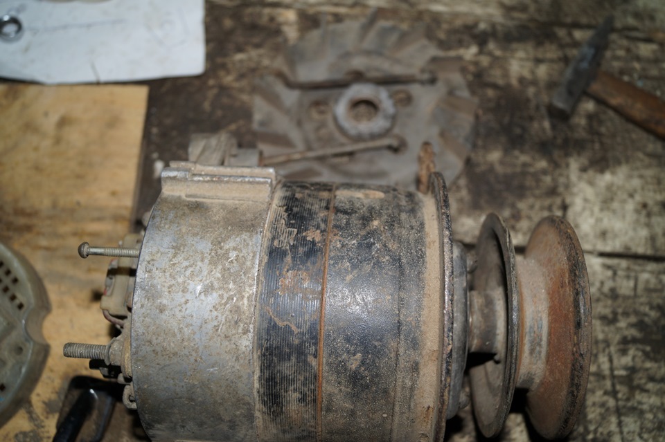

Всем привет! Достался мне недавно вот такой замечательный генератор с трактора. Вся прелесть в том что он без щеточный и ему не страшна грязь и вода, но вот шкив на нем под ремень другого профили и у меня назрел вопрос. А стоит ли? Ведь надо делать крепление для него и точить новый шкив, может лучше поставить с приоры люкс на 115 А и вывести на верх? У кого какие мысли на этот счет?

Ставили такой генератор другу на Уаз, на холостых намного хуже родного 40 амперного, шкив стоял по размерам вазовского, решили его проточить ещё поменьше, в результате на большых оборотах вылезла обмотка якоря и на этом мы успокоились:))
печально( он же вроде до 5000 оборотов работает не должен был разлезться
Чем меньше шкив, тем больше обороты, а сколько у нас получилось--х.з., но явно больше 5000:))Главное что он на холостых не работает, по амперметру хорошо видно было.
