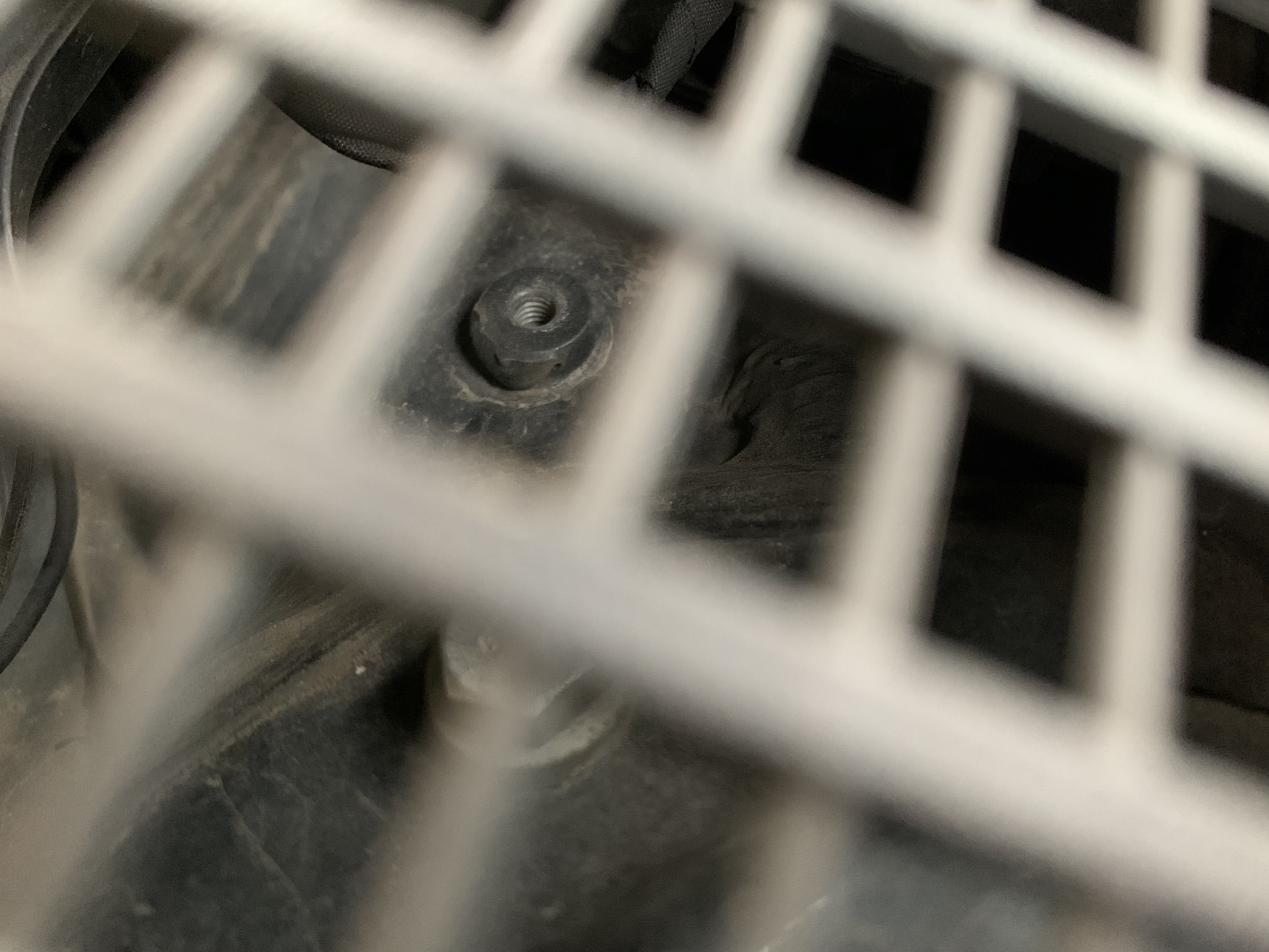

Крепёж для датчиков:
1. N10456201 Винт крепления датчика ускорения — 3 шт.
2. N90920301 Заклёпка резьбовая крепления заднего датчика ускорения — 1 шт.
3. N10653201 Винт крепления датчика дорожного просвета — 1 шт.
4. N10205802 Гайка крепления переднего датчика дорожного просвета — 1 шт.
Передние два датчика ускорения крепятся на стаканы амортов. Там под них уже есть специальная площадка с резьбой, по крайней мере на моей машине они имеются. Задний датчик крепится на левый стакан. Там под него есть отверстие, в которое и ставится заклёпка из списка.
