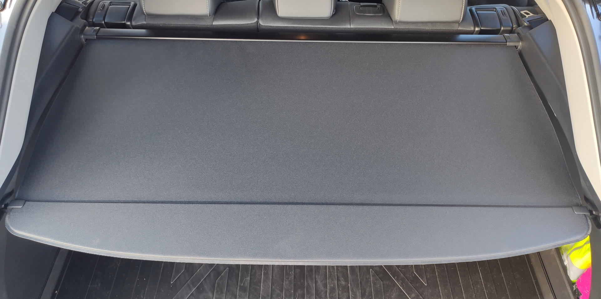

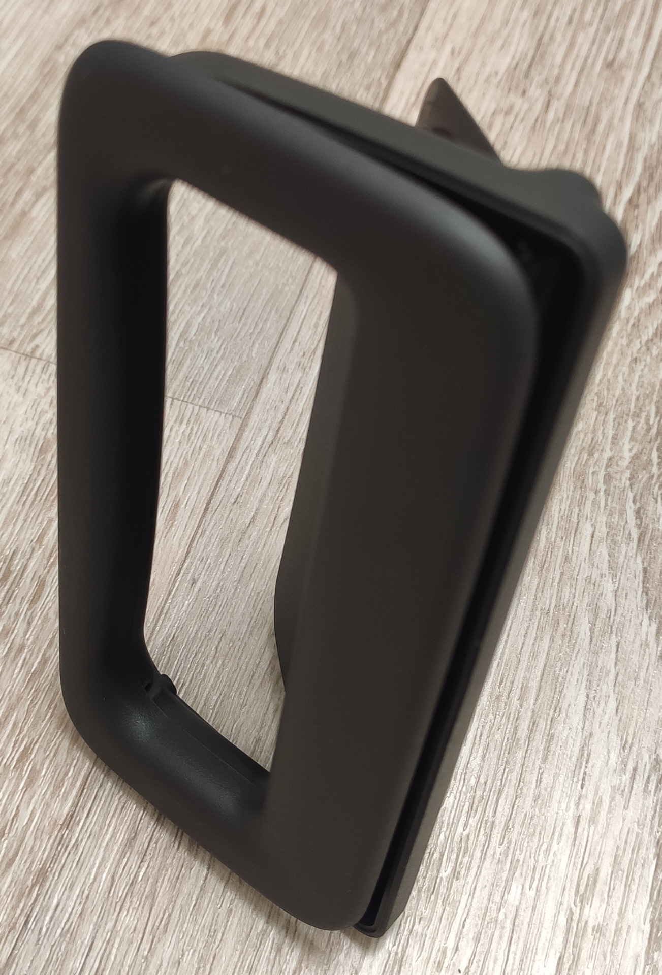

Ранее на прежней машинке тоже ставил подобную ручку шторки багажника, в процессе эксплуатации машинки, показала себя с наилучшей стороны. Тойота сэкономила, так сказать, свою копеечку не сделав сей удобный девайс. Может на Лексусах есть конечно, а у нас нет, политика понятна тогда. Хотя… все равно не понятна, ну да ладно, имеем то, что имеем.
Как говорится, к супруге и машине претензий быть не может — сам выбирал!
Тем более в принципе данная задача легко выполнима. Не дешево конечно, если рассматривать само изделие.

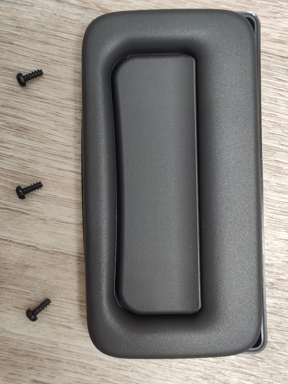

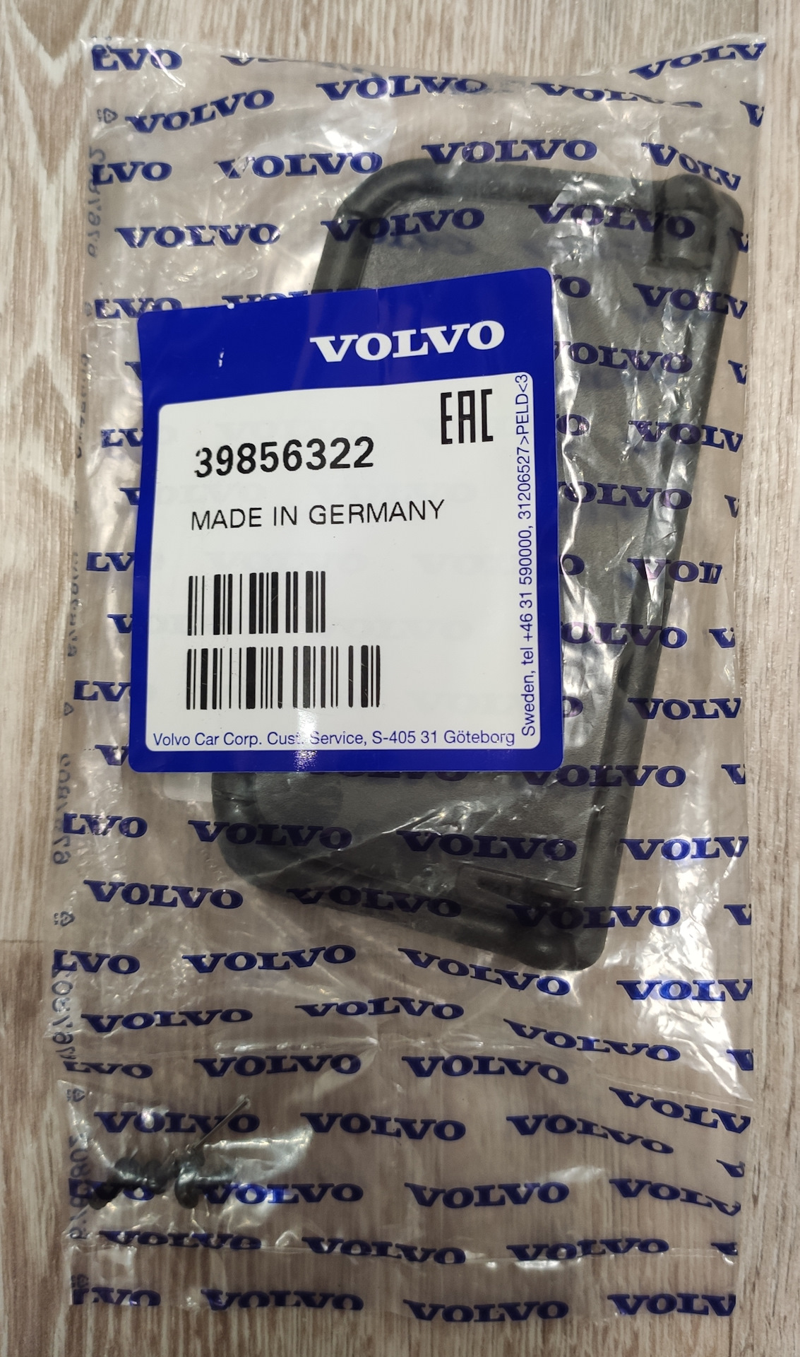

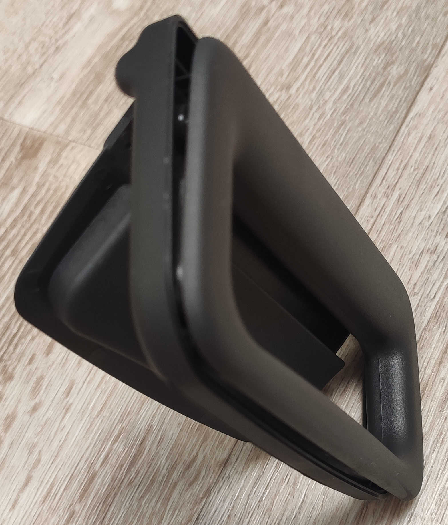

В прошлый раз устанавливал ручку шторки багажника от VAG (3B9-867-799-B-B41). Качество изделия достойное, немчура умеет делать вещи! В процессе выбора автомобиля и его ожидания читал много БЖ на Драйве и открыл для себя абсолютную копию сего девайса, но в пакетике Volvo (39856322), тоже немчура делает, в принципе похоже, что только пакетики разные и ценник более гуманный оказался.

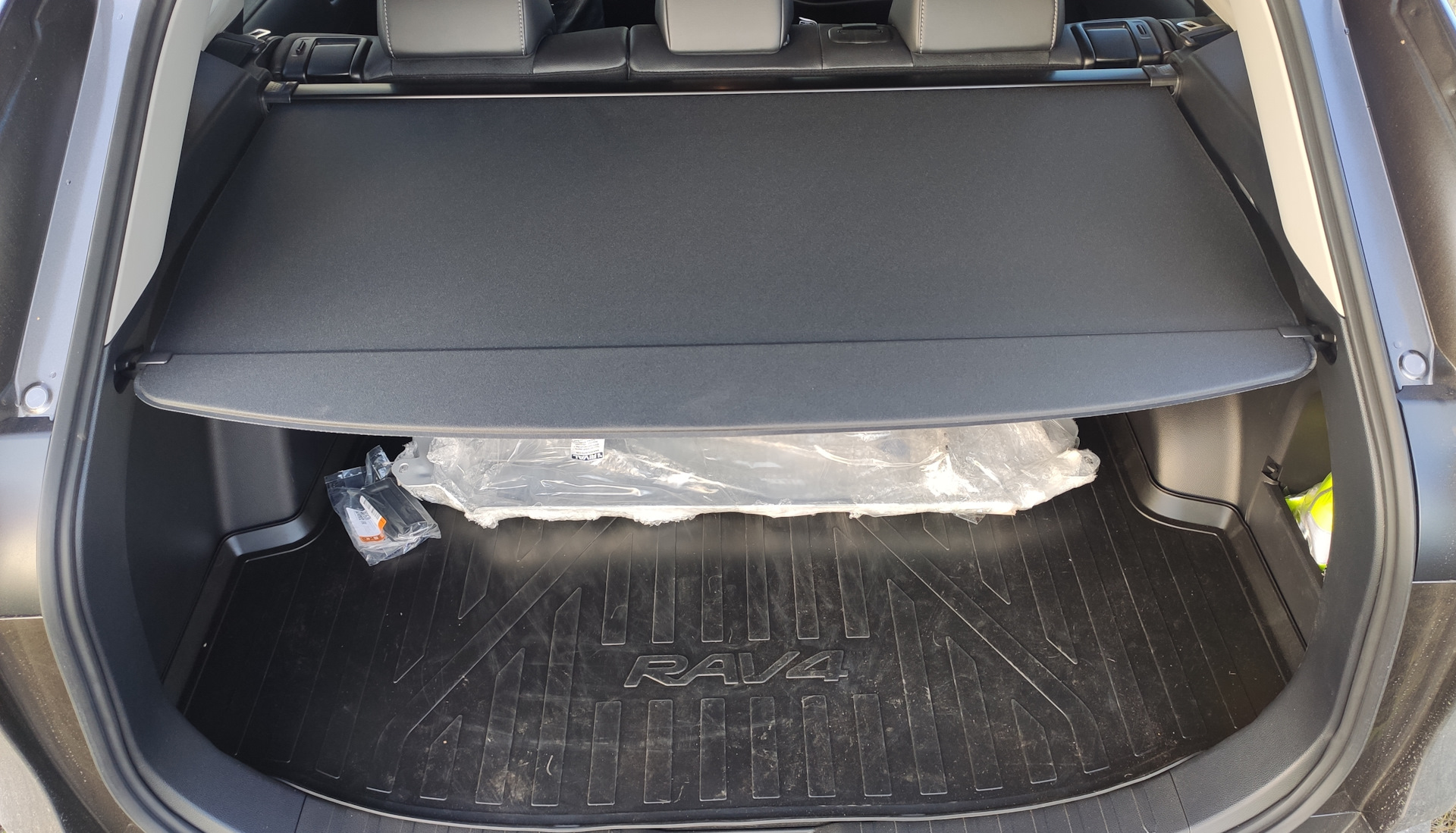

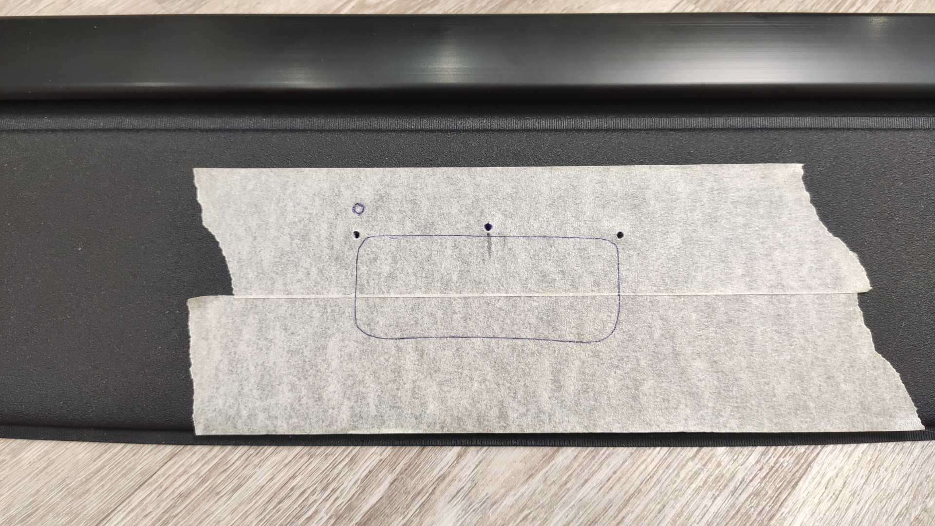

Чтобы на улице все это не ваять, снял полку и пошел домой. Дома тепло, светло и необходимый инвентарь под рукой.

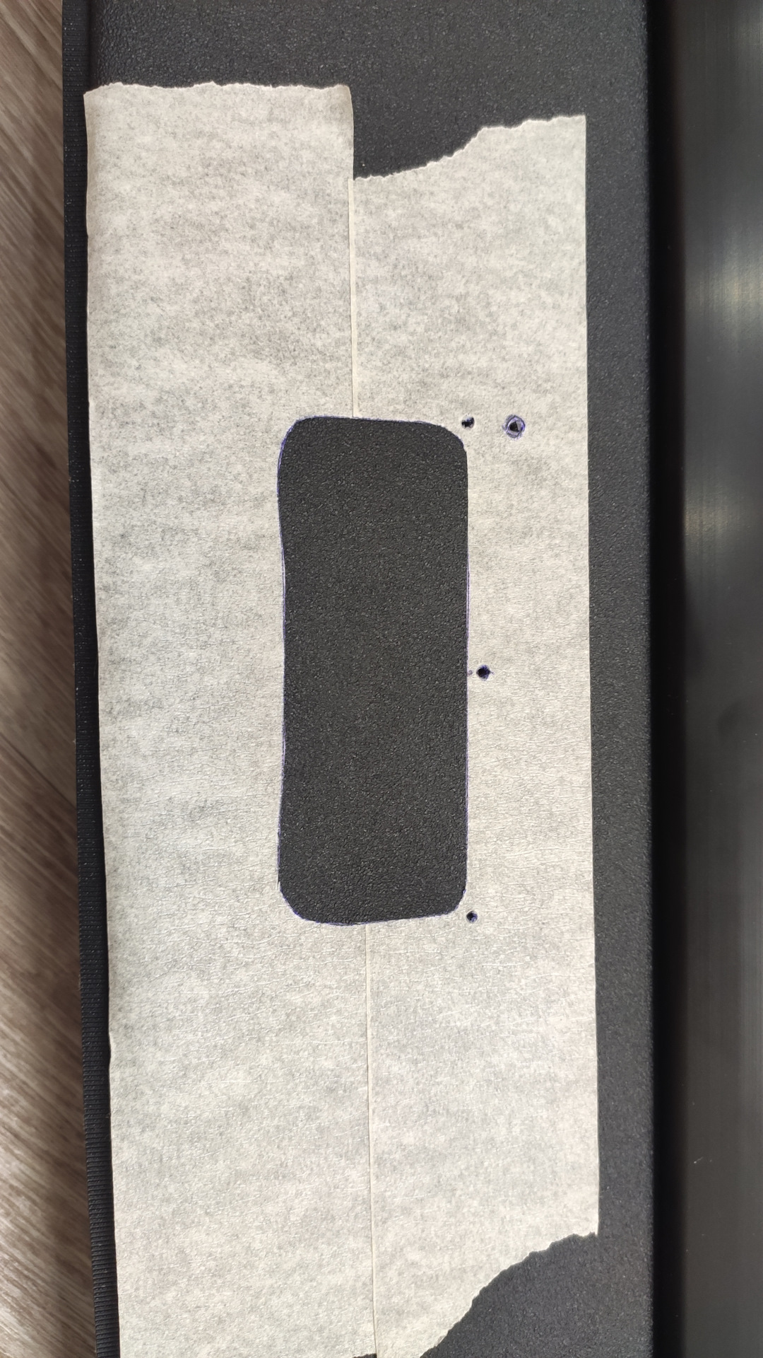

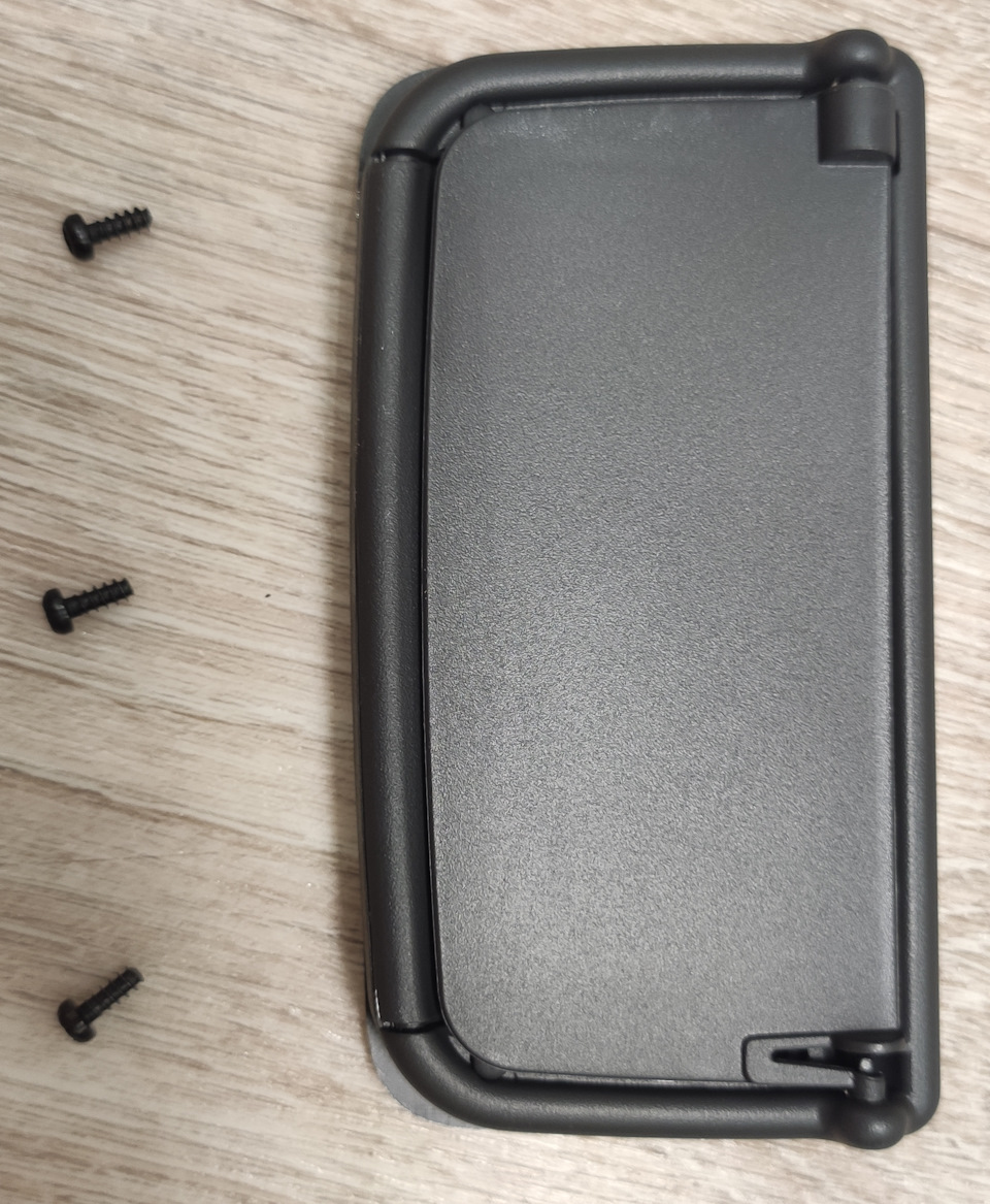

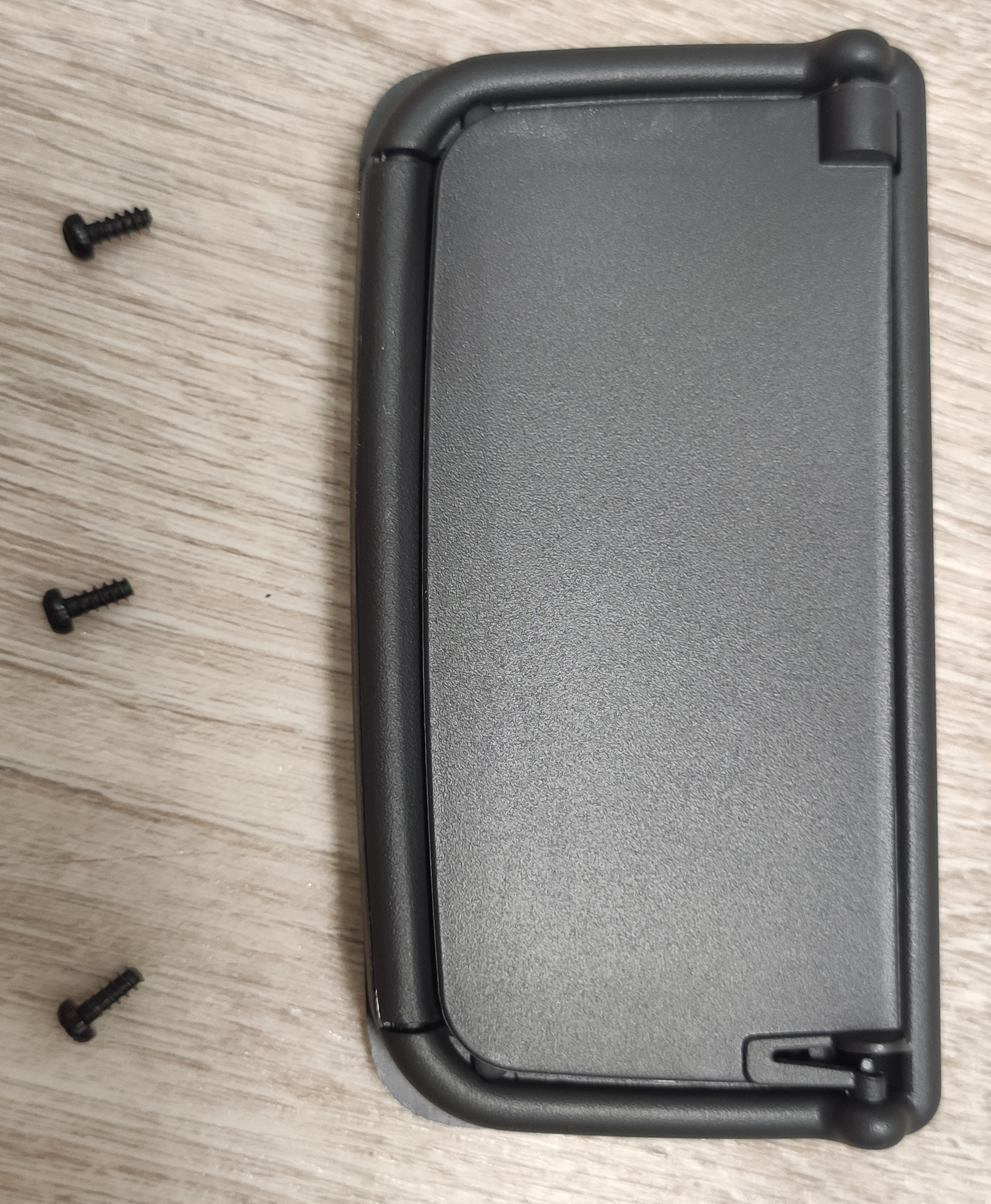

Процесс не сложный… Из инструментов понадобится канцелярский нож, малярный скотч, карандаш или маркер для разметки, любой мерный инструмент, я брал металлическую линейку, набор наконечников торх, саморезы идут в комплекте именно такие для скрепления нижней и верхней части ручки, желательно шило, но можно и без него обойтись и само собой желательно прямые руки.
Процесс пошел…

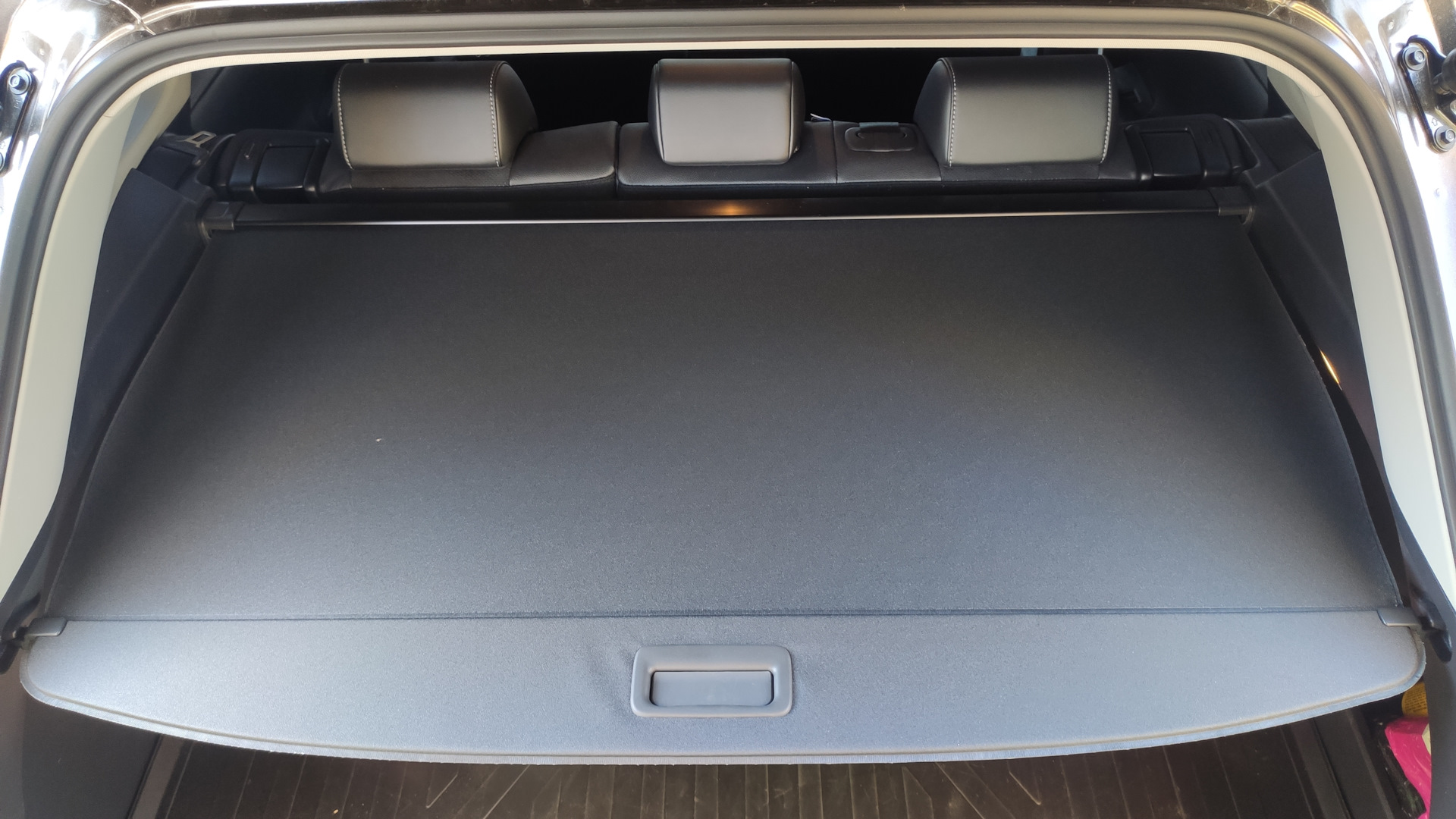

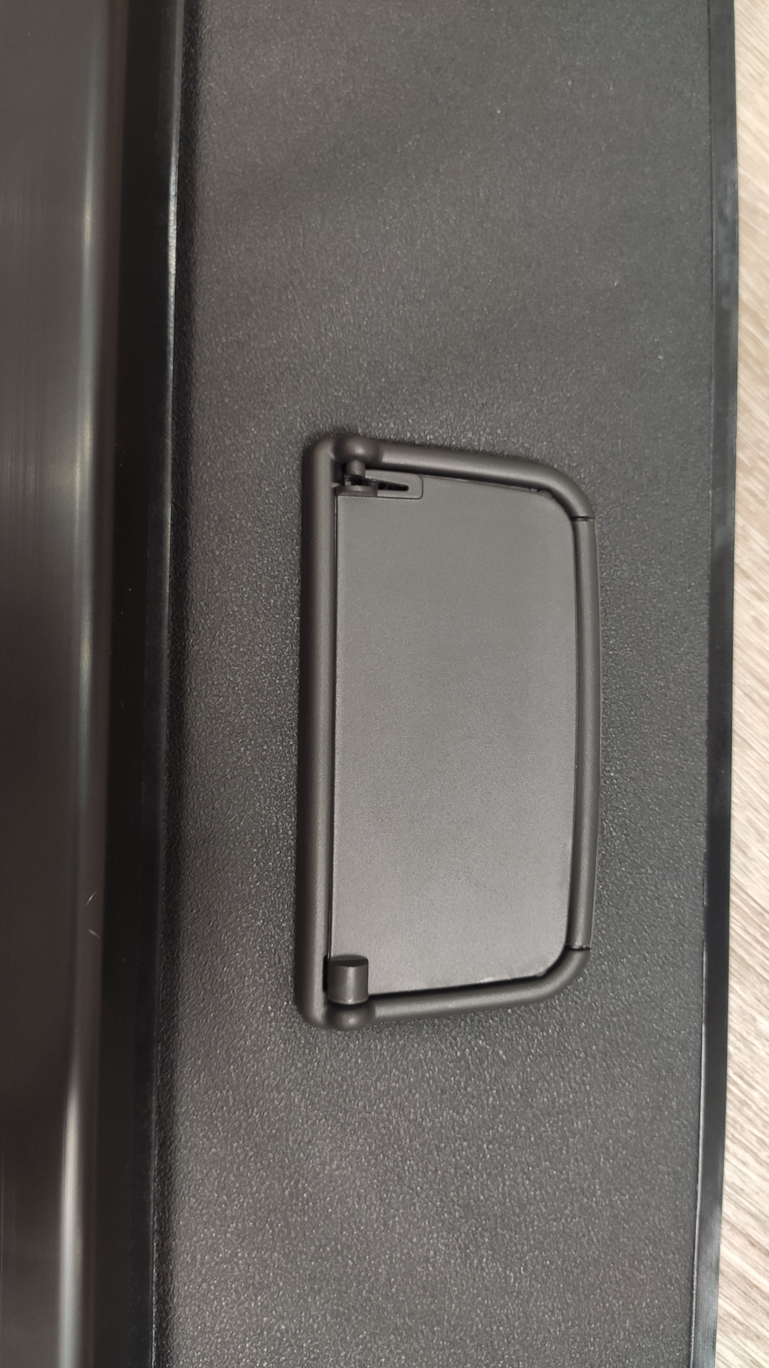

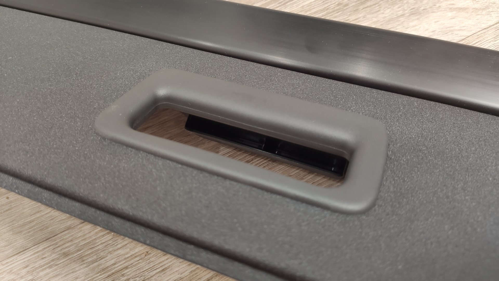

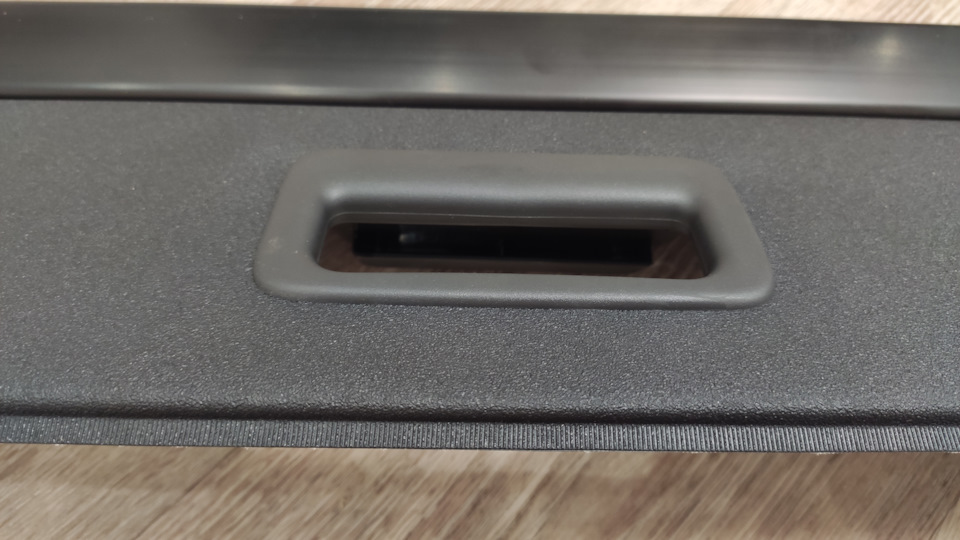

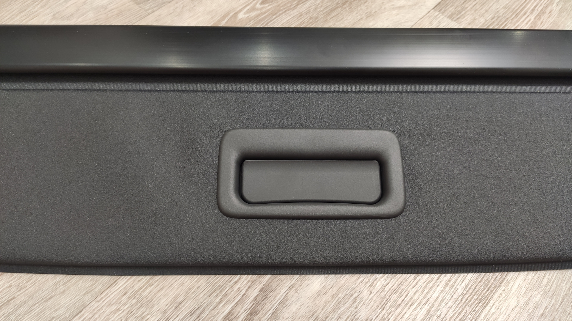

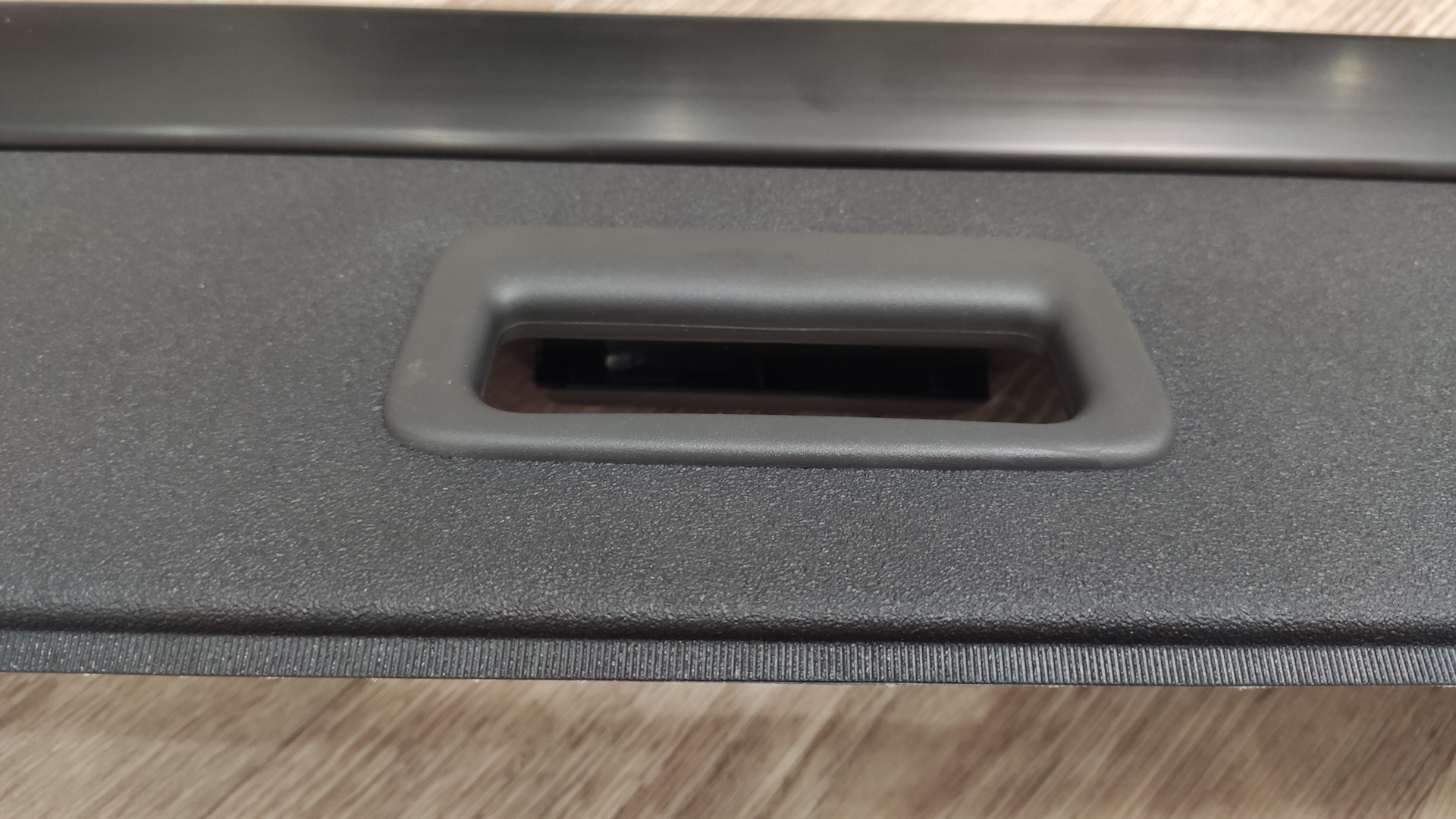

Размечаем, прорезаем, кстати сказать материал (картон) из которого сделана шторка режется прекрасно, далее приставляем ручку и в местах где должны быть саморезы, шилом делаем прокол, немного увеличиваем диаметр, чтобы в него плотно вошла пластмассовая втулочка самой ручки и закручиваем саморезы.
Ну вот собственно этот нехитрый процесс и завершен…
ФОТО 15
На все манипуляции я потратил минут 20-25 в неспешном темпе.
Благодарю за внимание!
