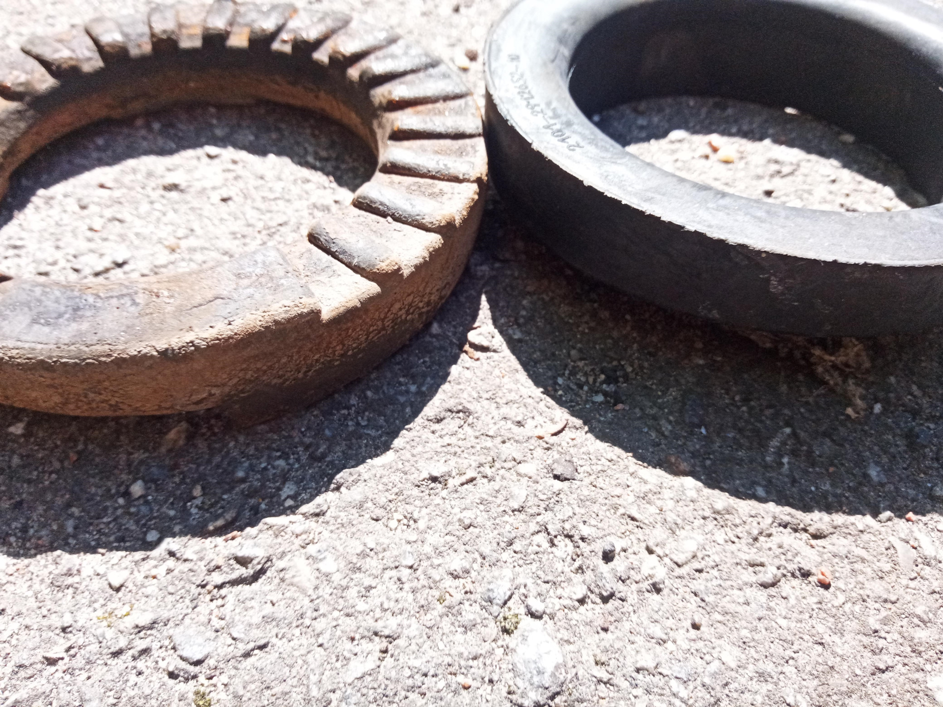

4. Резиновая прокладка для пружин (чашка) х 2 шт.:
— Hyundai-KIA 0K30A28012A Чашка пружины 2шт. = 664,00
или
— я купил вазовскую вот тут (это в Питере), обязательно добавлю номер, если найду. Или поищите по внешнему виду, фотки приложу ниже.
Пишу — Резинка пружины 2101 — 2107, 2131. 14032652, SEVI.

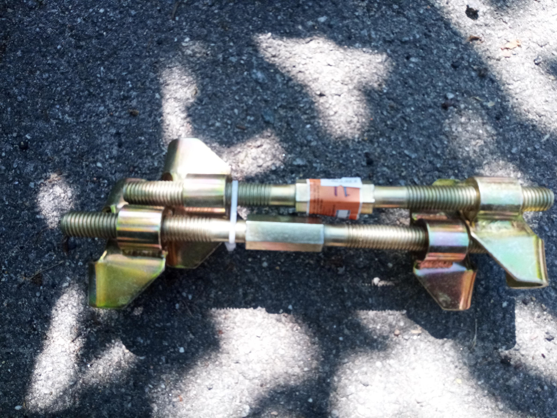

5. Стяжки для пружин. На самом деле не советую брать такие, как у меня (сыромятные), т.к. они плохо выдерживают долгое и сильное сжатие пружины и у них начинают разгибаться лапки! НО! не берите и с одной лапкой — она будет скользить по самой пружине, когда будете стягивать. Это очень опасно!

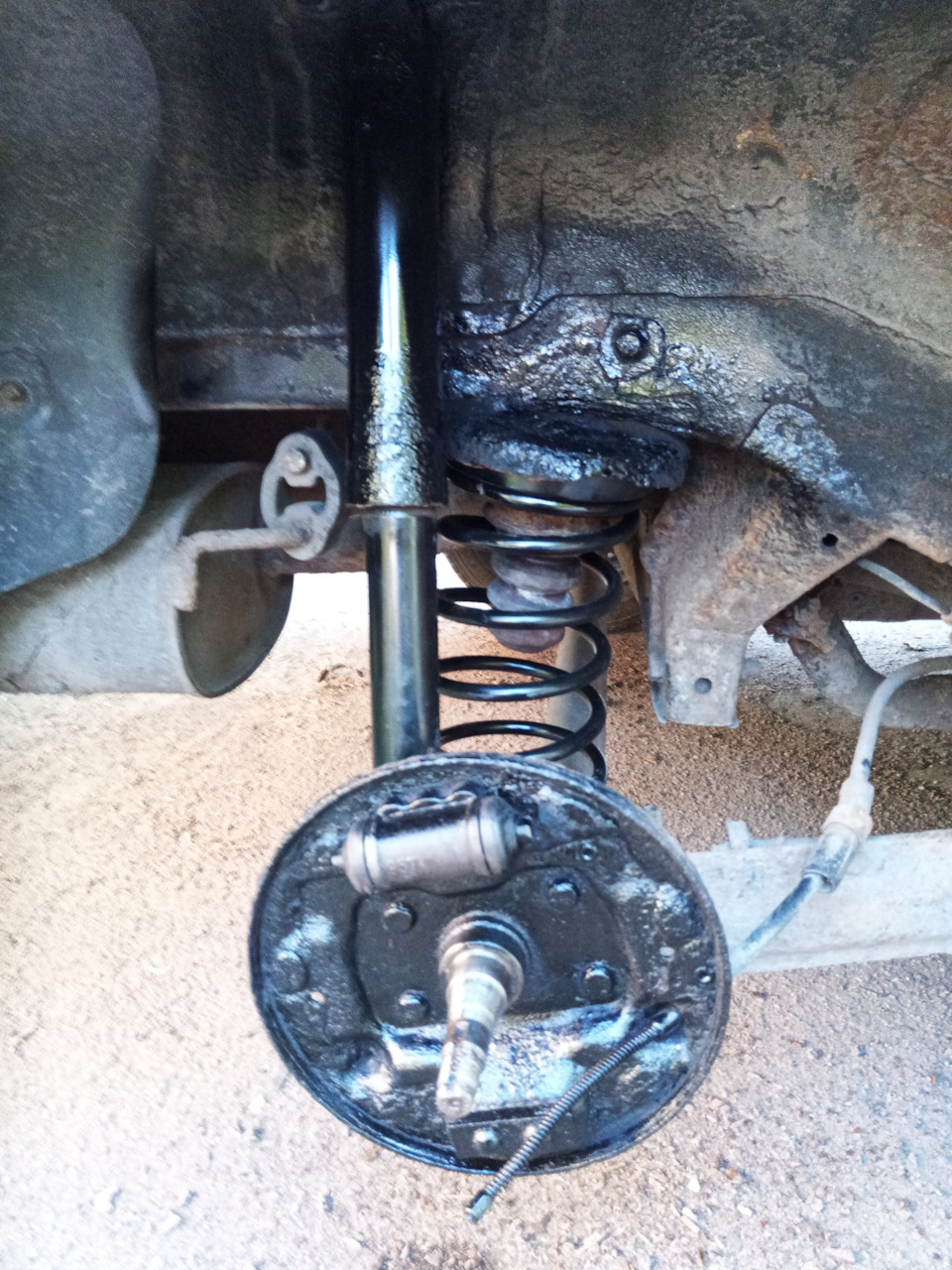

Теперь поподробнее:

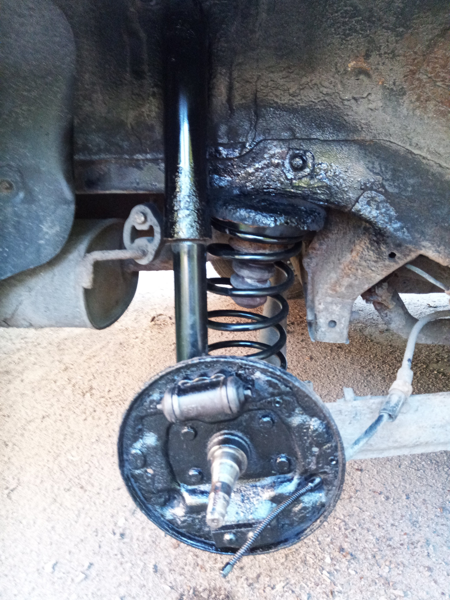

Домкратим машину и откручиваем баллонным ключом болты или гайки, смотря какой у вас тормозной барабан. Откладываем в сторону на тряпочку или другую чистую поверхность. Не на землю, иначе потом устанете оттирать от грязи и мелких камушков. Снимаем колесо и убираем в сторонку. Оно нам может еще пригодиться по ходу замены.
Если есть второй домкрат, то подставляем его под заднюю ось авто в то место, где соединяются продольная и поперечная балки оси сразу за креплением заднего колеса. Или подкладываем наше колесо в то же место так, чтобы машину можно было опустить на диск. НО! учтите, что у меня штамповка и довольно старая из крепкого и толстого металла. Мне уже ни раз говорили, какие хорошие у меня диски, когда я менял резину. Если у вас литые диски, то подумайте, стоит ли так делать. Тогда ищите, что можно подложить.
Если подложить совсем нечего, то готовьтесь к долгим мучениям по стягиванию распрямлённой пружины. Уж я то знаю, сначала сам так делал, пока не дошло, что ее проще сжать, опустив машину.
Простите, что-то я отвлекся. Продолжим.
Подкладываем снятое колесо (или ставим домкрат) в указанное место и потихоньку опускаем на него машину. Но не до конца. Пусть домкрат продолжает минимально поддерживать авто. Благодаря этому мы снова максимально сожмем пружину.

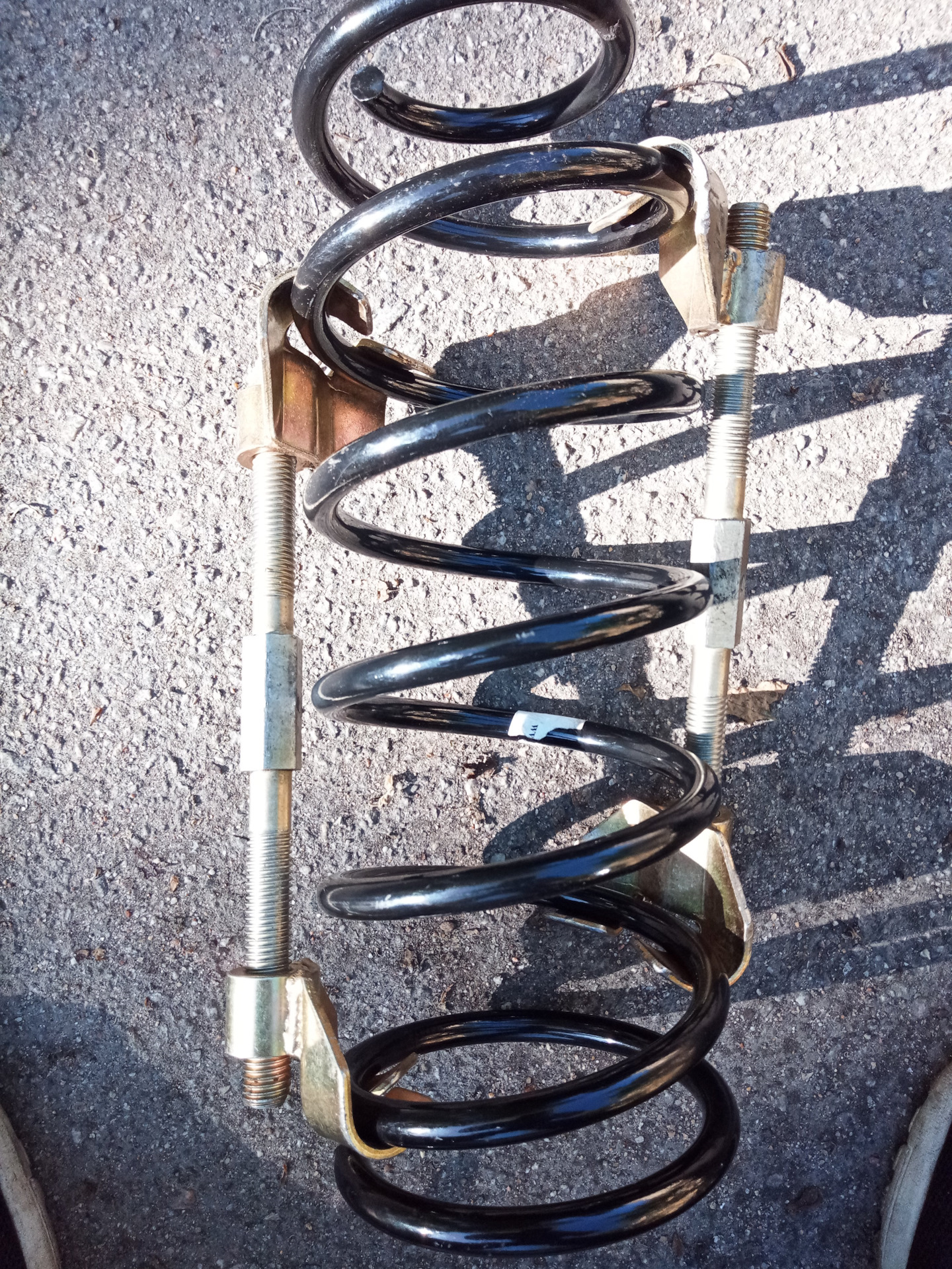

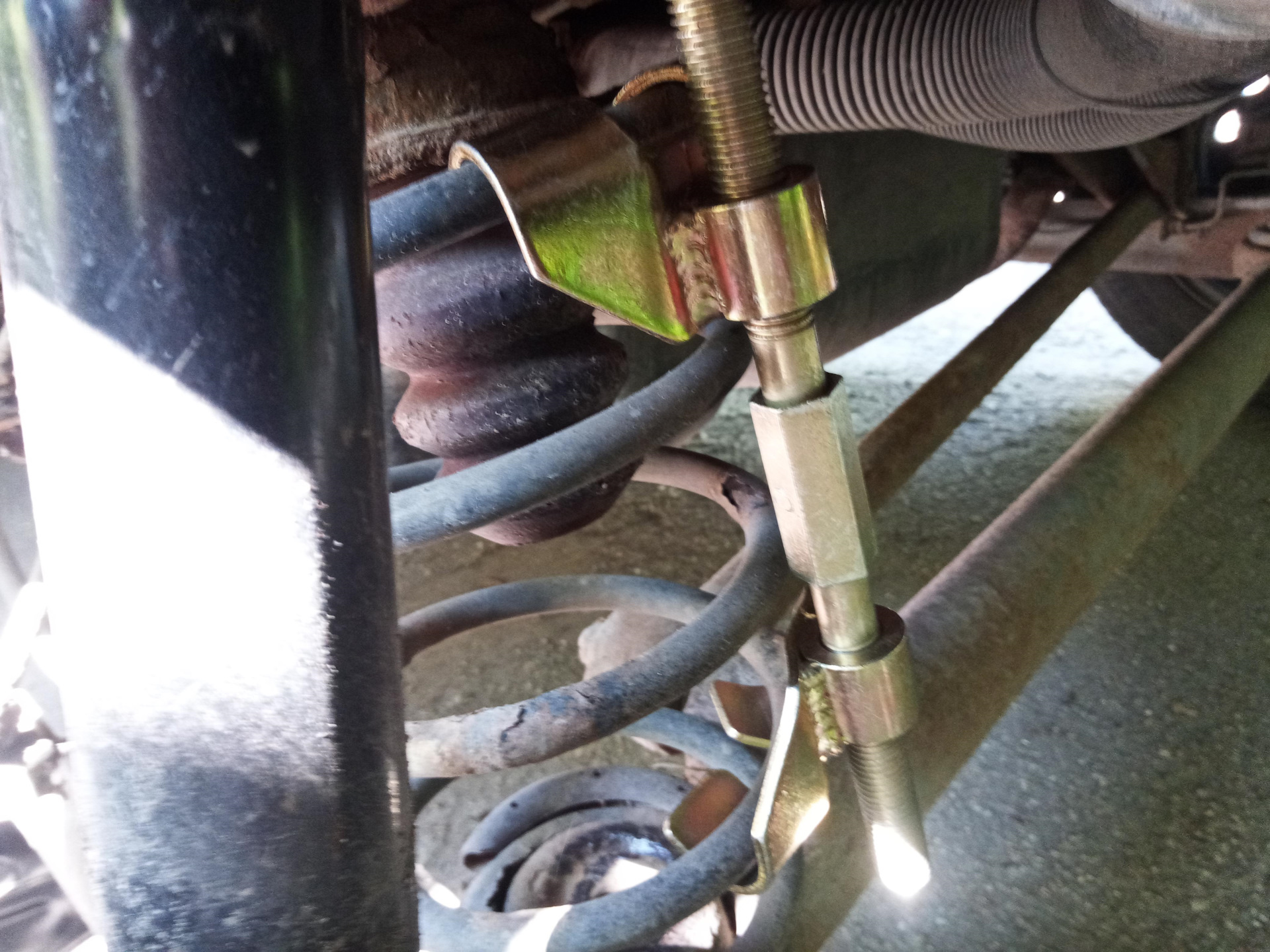

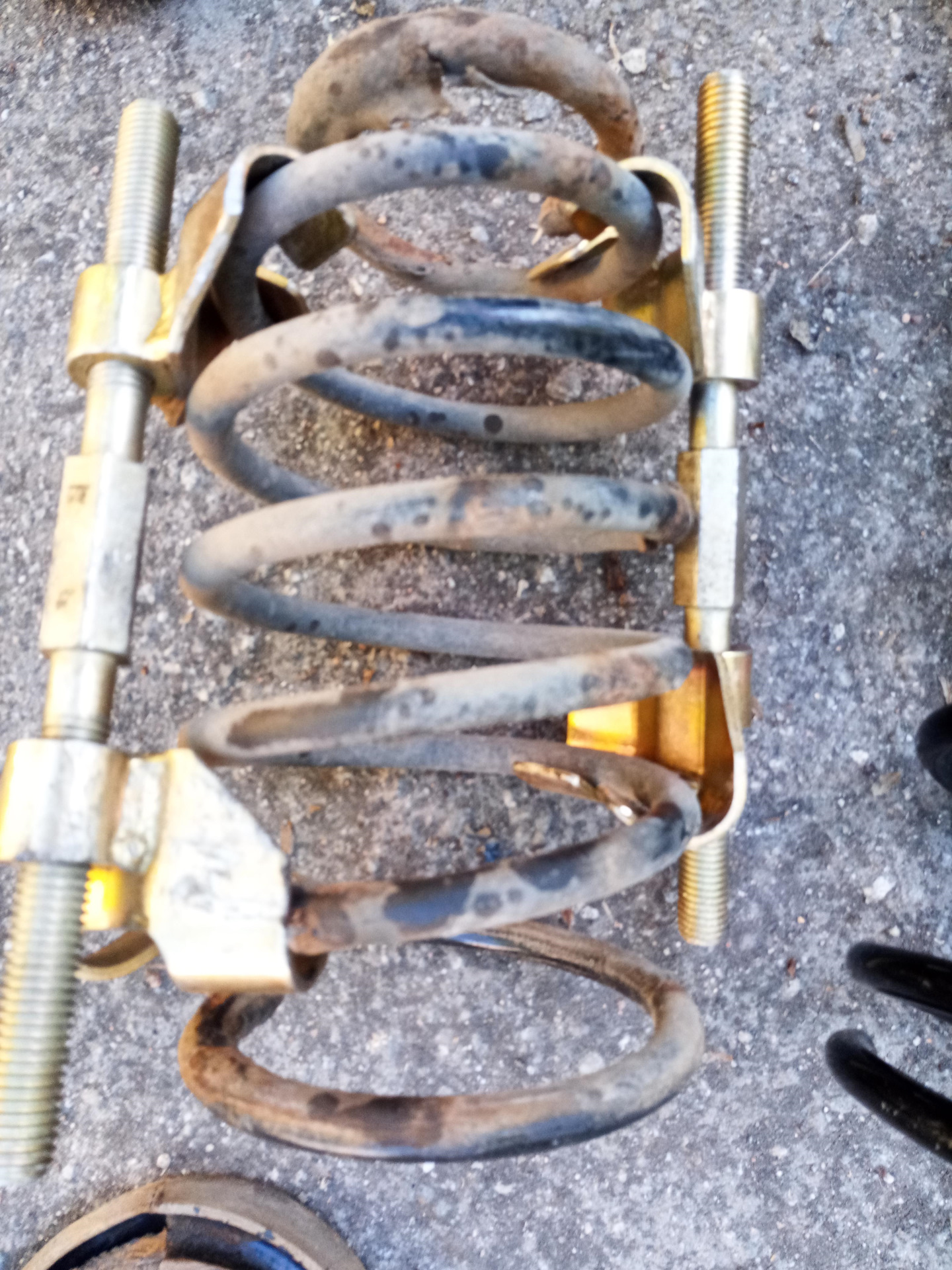

Устанавливаем на пружину стяжки так, чтобы они захватывали максимальное количество витков, находились друг на против друга и начинаем их сжимать. Одну пару оборотов — вторую пару оборотов, по очереди. Если закрутить одну на максимум — у второй стяжки произойдет перекос. Внимание! Сначала потренируйтесь скручивать стяжки, чтб точно понимать в какую сторону вращать центральную гайку. Лежа под машиной надо будет делать все оперативно. Стягивайте пружину сколько сможете.
После завершения стягивания снова поднимайте машину на домкрате. Повыше, но без фанатизма.
Благодаря всему выше проделанному у меня пружина сама выпала с места посадки.
Пол дела сделано. Можно сделать глоточек пенного и даже перекурить.
Отдохнули? Продолжим.
Очень! Очень! Очень! аккуратно снимаем стяжки со старой пружины. По очереди! Так, чтб ни одна из стяжек не соскочила и пружина не "выстрелила". Сняли? Вы молодец.

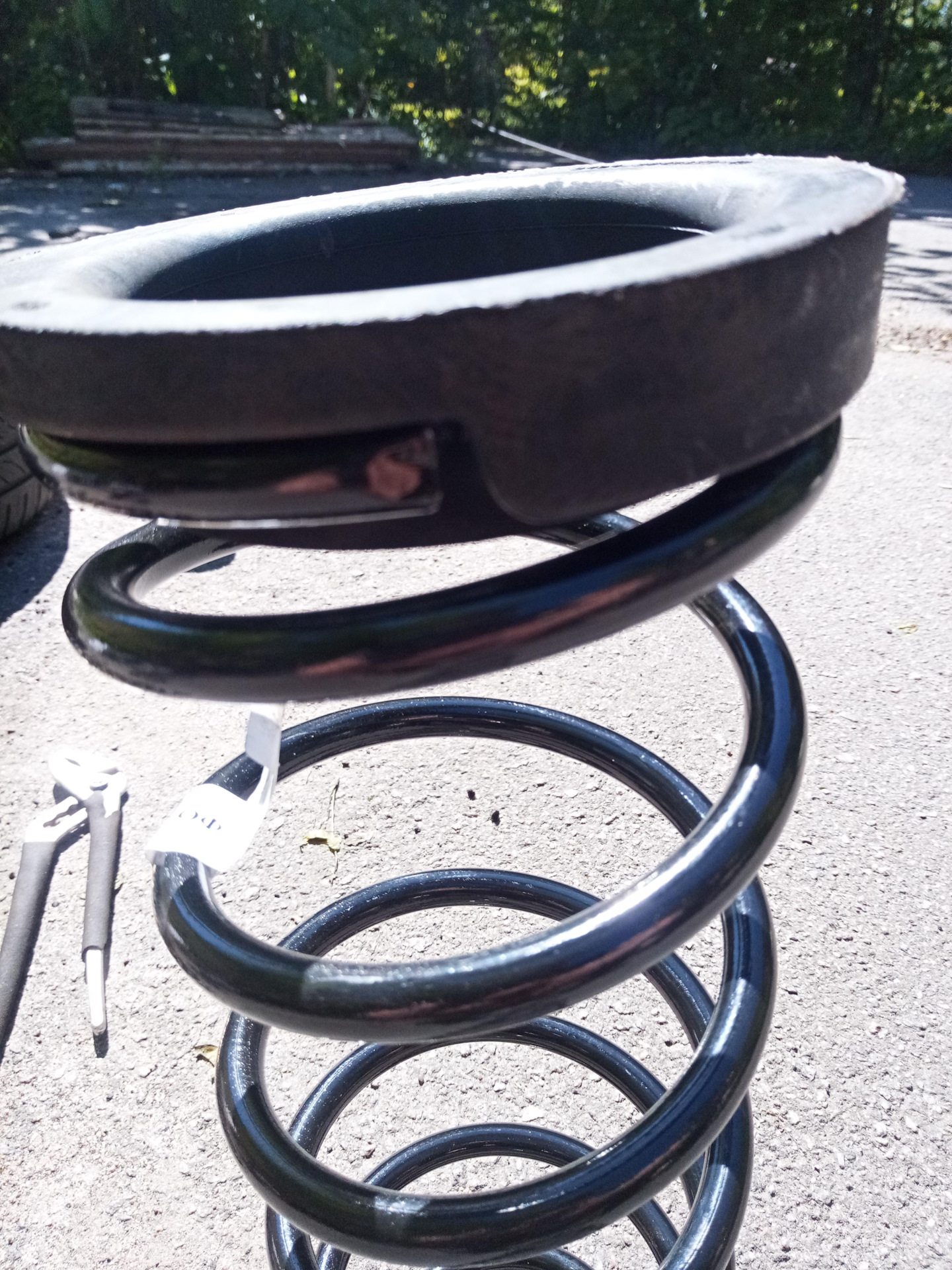

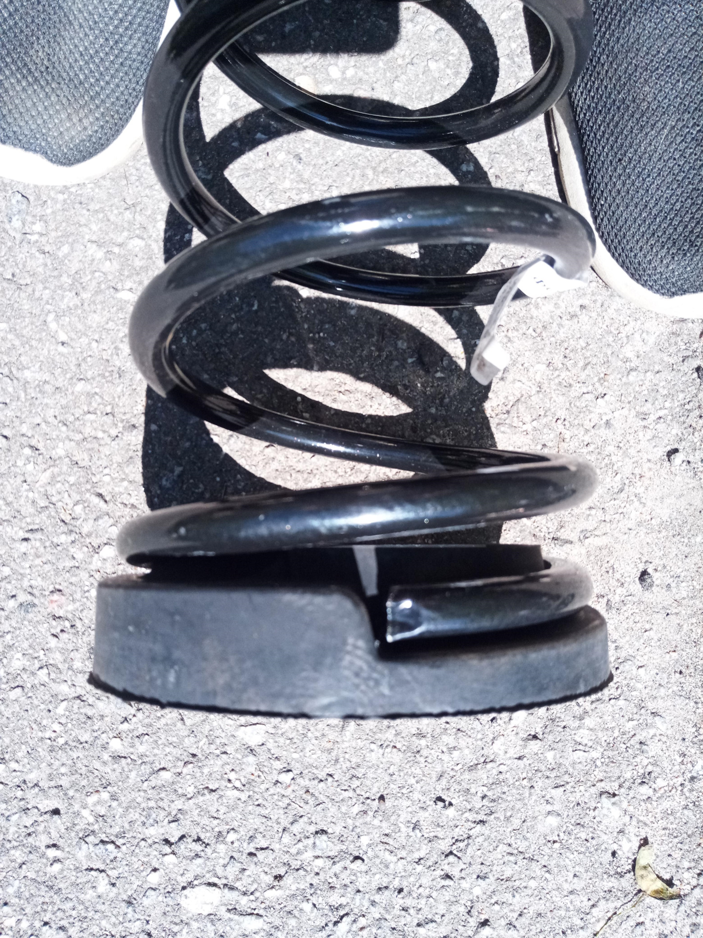

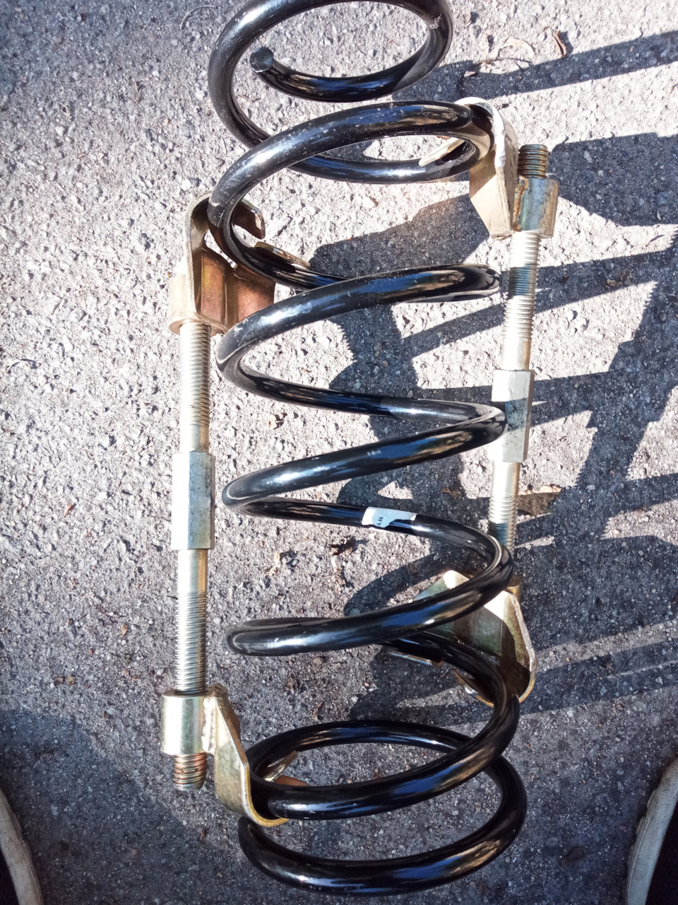

Одеваем стяжки на новую пружину (но не за самый верхний виток, там будет стоять резиновая подкладка) и начинаем сжимать. Очень аккуратно. По очереди каждую!
Придется потрудиться и попотеть. Сжать новую пружину вручную будет очень сложно, но возможно! Я маньяк, я смог)))

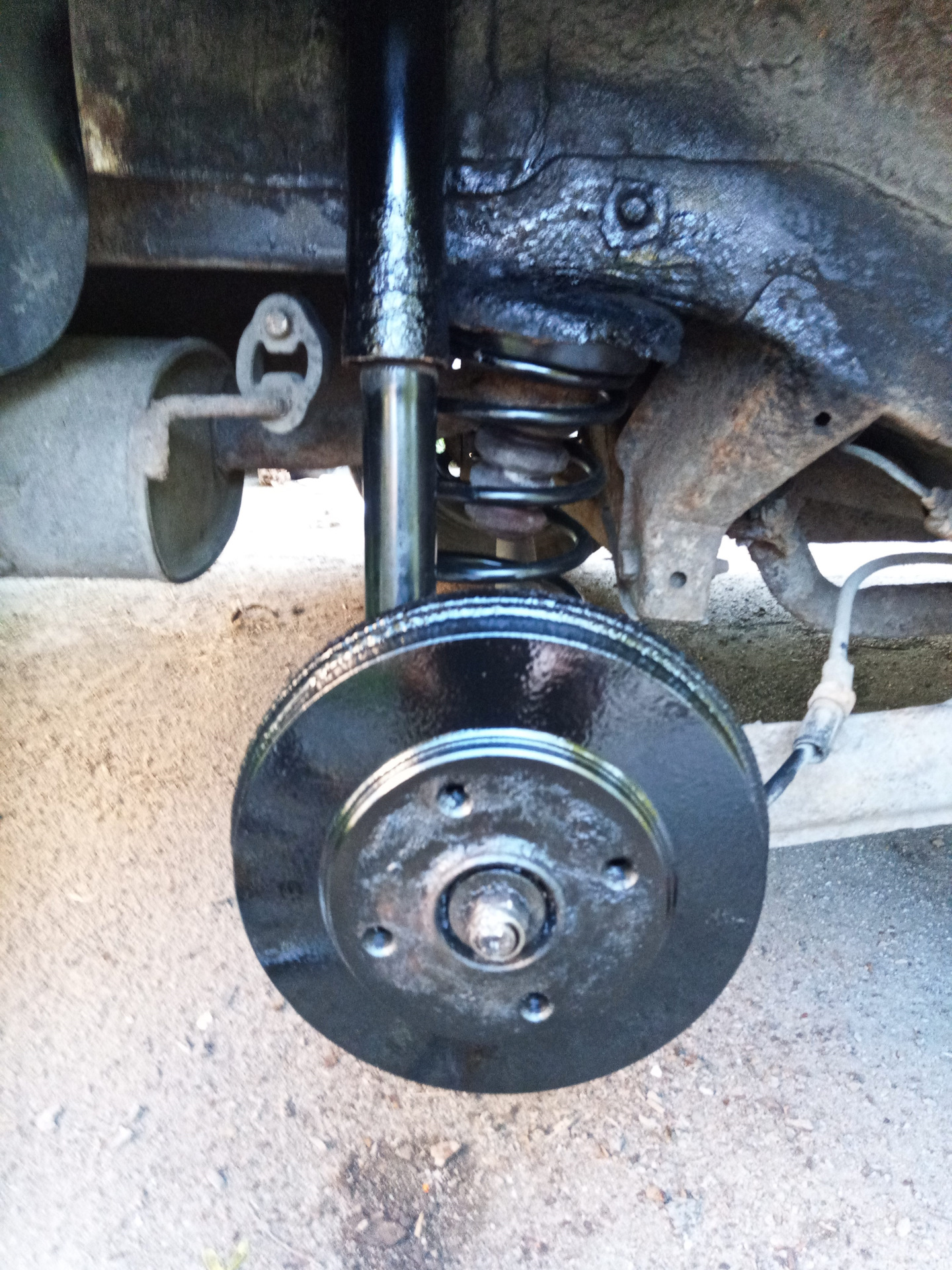

После сжатия одеваем сверху на пружину резиновую подкладку (чашку) и начинаем устанавливать пружину на место.
Кстати, на нижний виток тоже одевается резиновая трубочка. Я одел старую. Обратите внимание, что посадочное место для пружины внизу не ровное и надо правильно установить нижний виток так, чтб он уперся в выступ внизу. Мне пришлось слегка вколачивать пружину на место. Для легкой установки мне не хватало совсем чуть-чуть, но и мой домкрат был уже почти на максимальной высоте.
Установили? Еще раз перепроверяем правильность установки пружины. Одеваем колесо на место, закручиваем болты, опускаем машину и затягиваем болты.

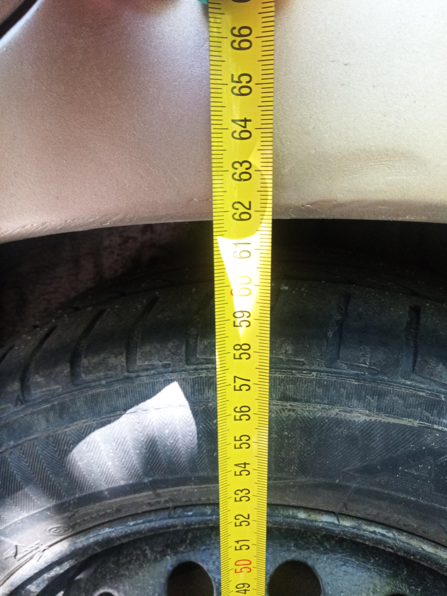

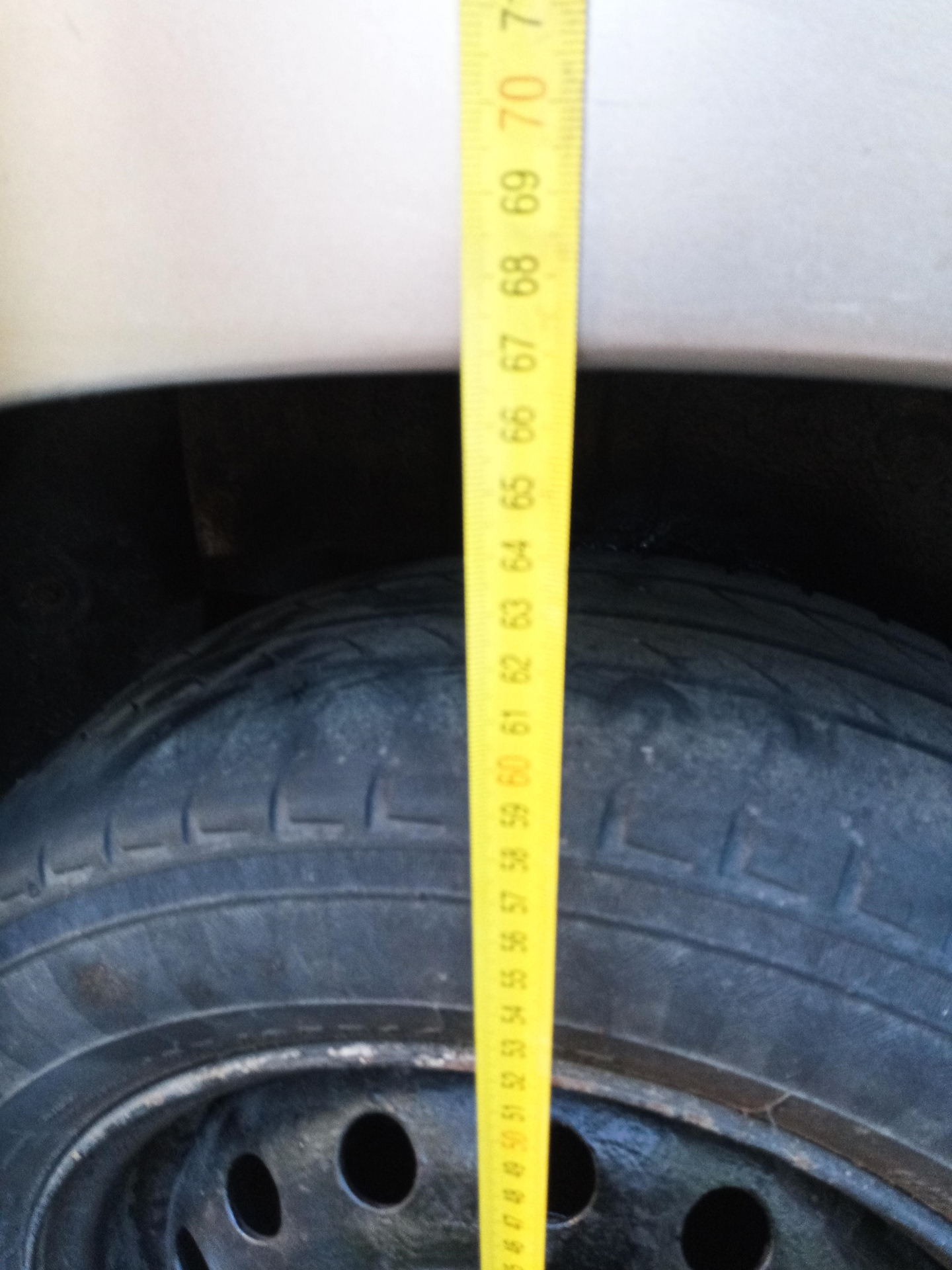

После замены пружин у меня машина поднялась на 5-6 см!

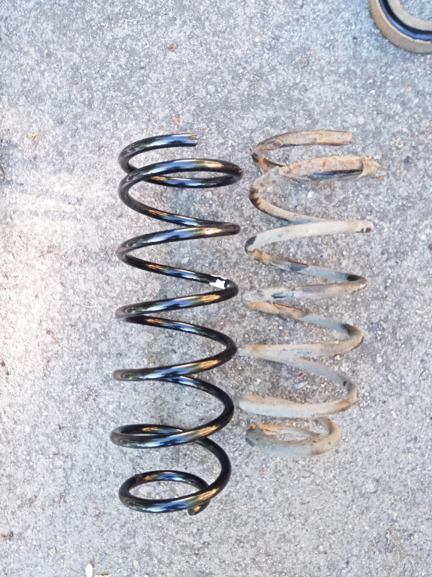

Я когда достал старую пружину и положил ее рядом с новой тоже был сильно удивлен разнице и тоже пересчитывал витки. Раз 5 считал по разному пружины укладывая рядом. Не мог поверить, что старая так сильно просела. Поэтому и выпала легко. А вот чтб новую поставить на место пришлось поднапрячься.

витков там не больше, я тоже на фобос менял, просто старые пружины сильно просевшие. Тоже жопа нормально подскочила вверх.
Причем я поставил сразу все 4 пружины в круг. И если на старых пружинах я аморты почти каждый менял (просевшие пружины — смерть амортизатора), то сейчас второй год проблем нет. Только стабилизаторы и рулевые наконечники задрали, левая сторона чаще всего летит, надо попробовать другого производителя. CTR прям испортился. рулевые наконечники и стабилизаторы меняю стабильно каждый год.
Да, сам потом витки пересчитал, обознался)))
