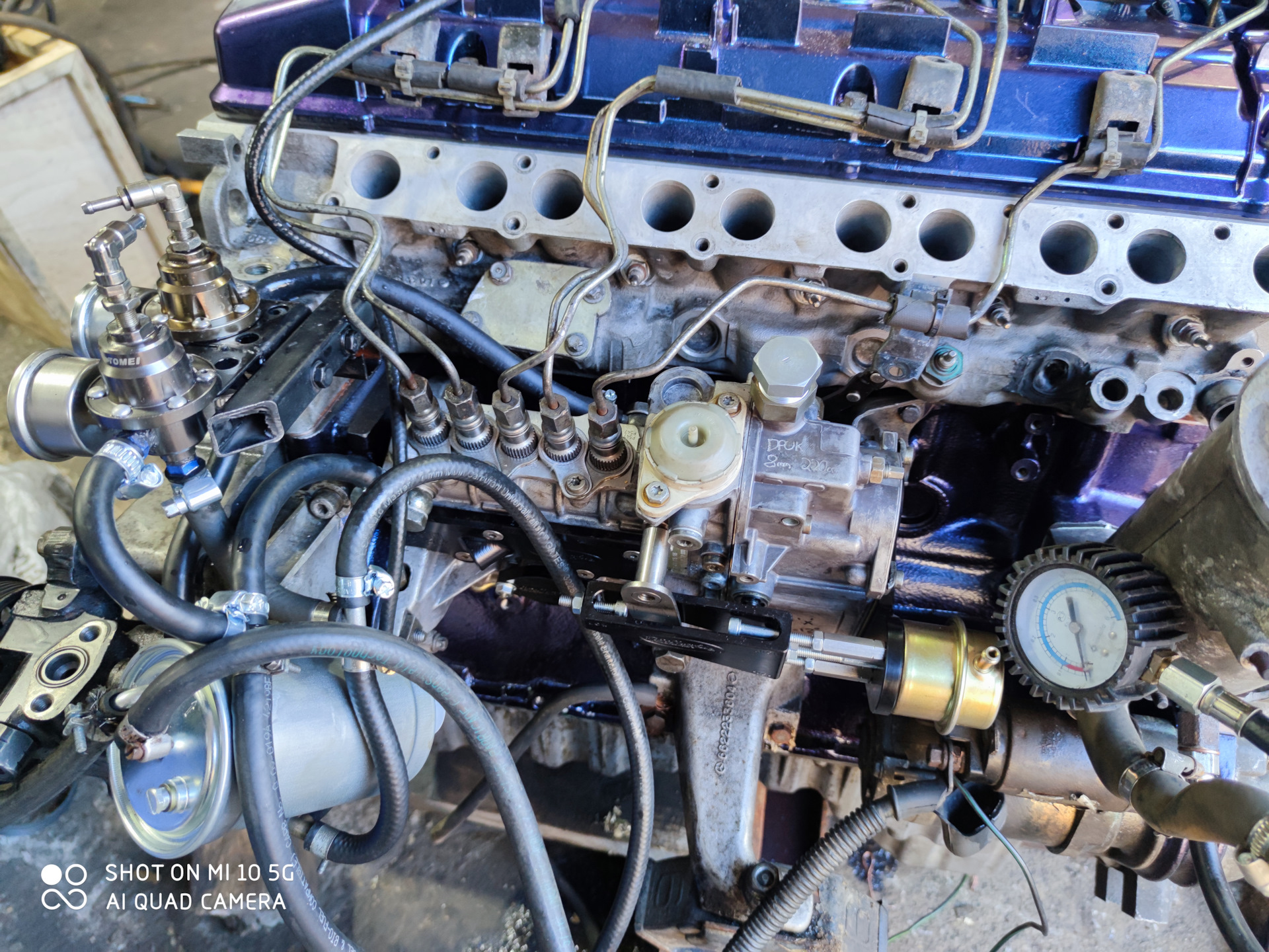

Всем привет.

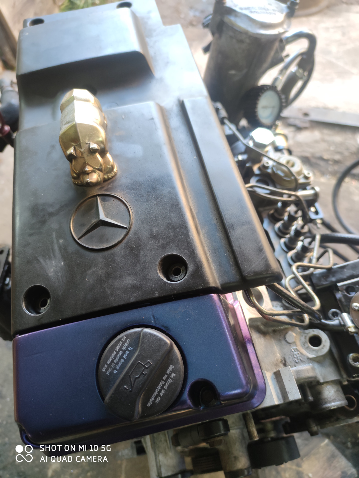

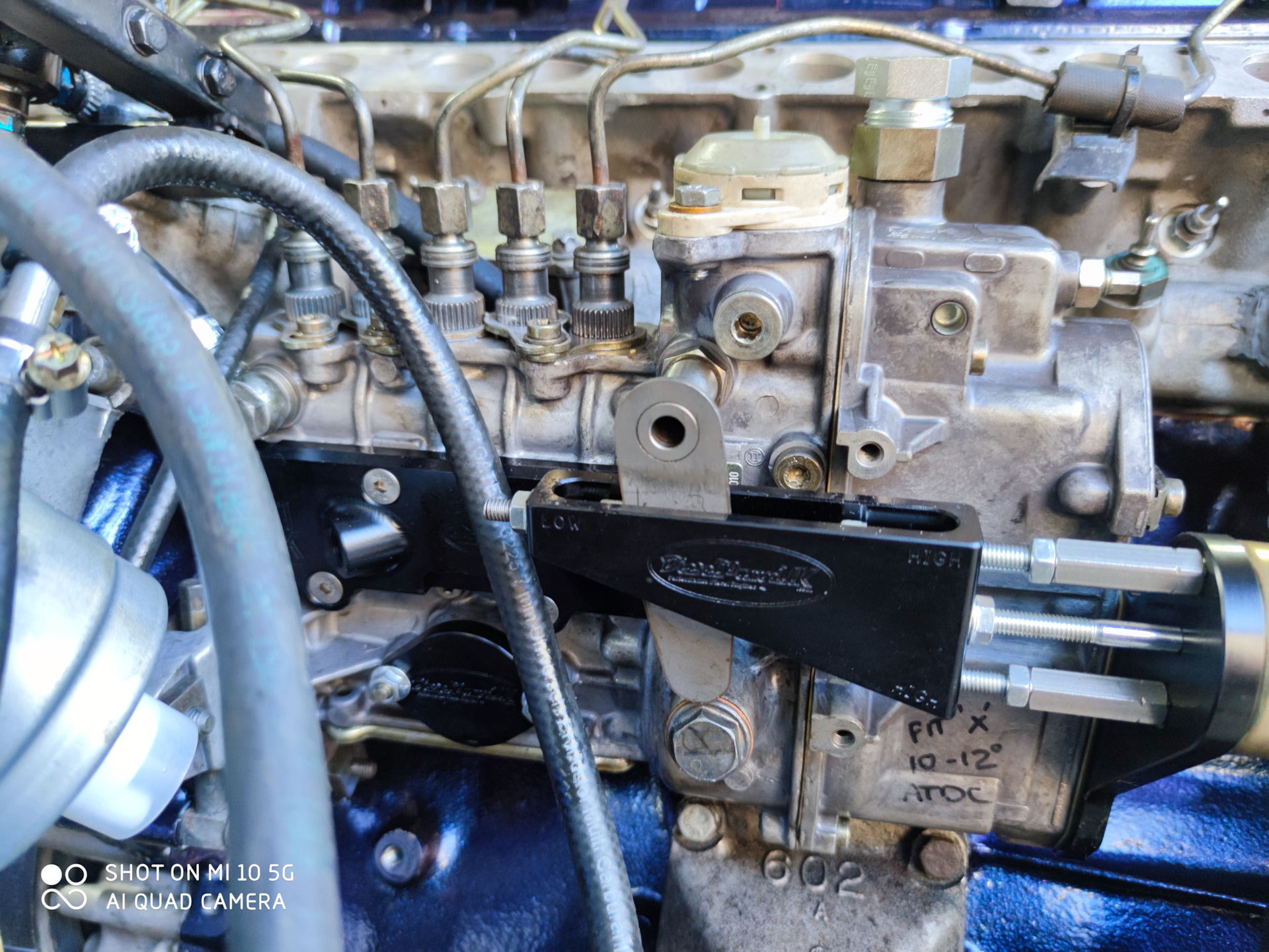

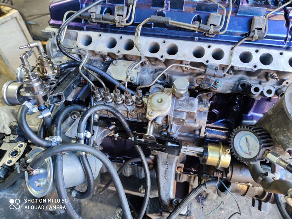

Что установлено
Мерседес ОМ605.

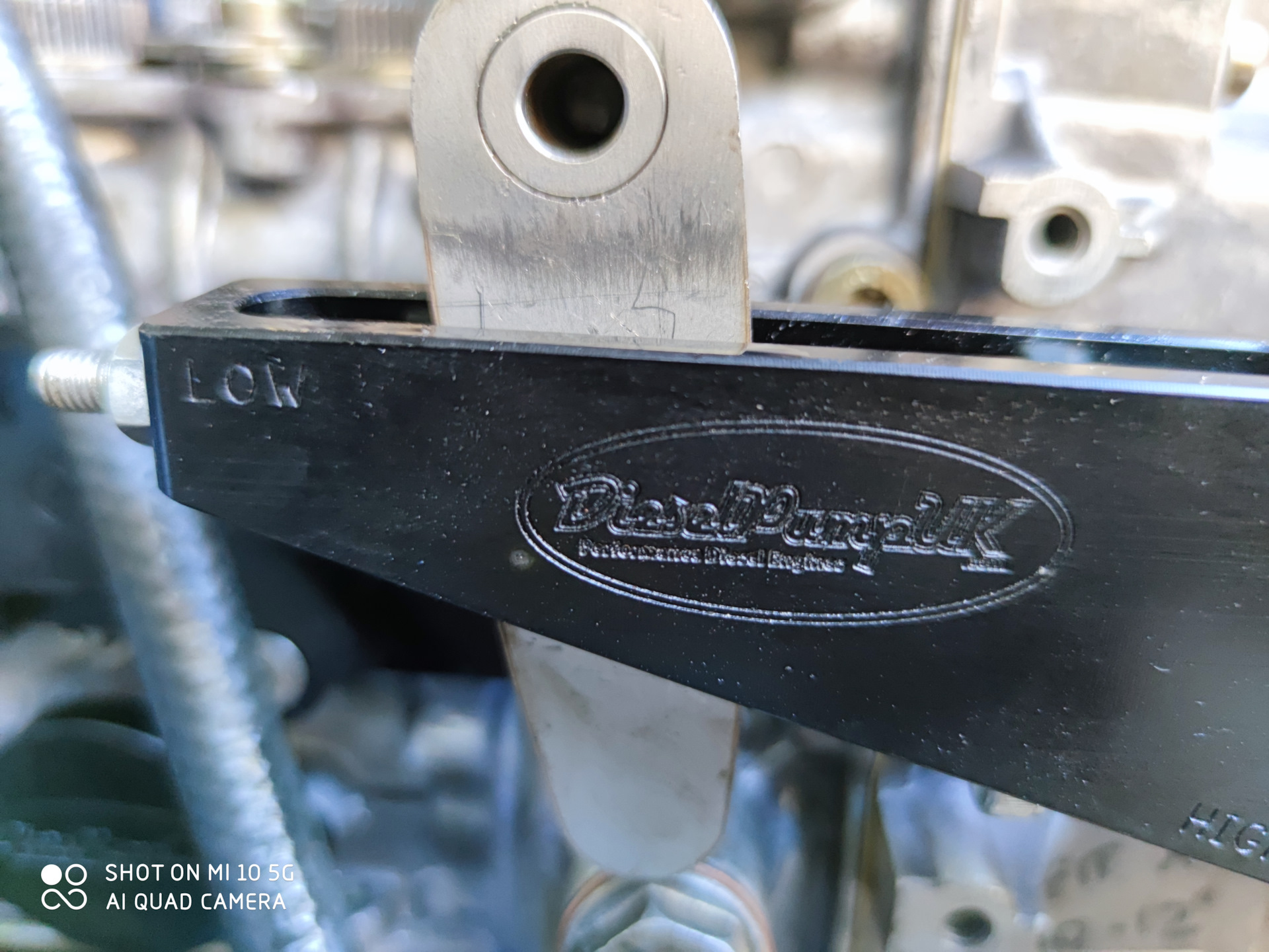

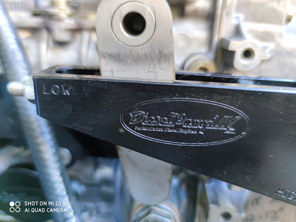

1. ТНВД ДПУК 8плунжера 220кубиков.
2. Двухсекционный насос доработанный. Холостые пять очков.www.drive2.ru/l/596965270845658326/
3. Впуск распредвал от атмосферника доработанный.www.drive2.ru/l/595760206101610951/
4. Электрический топливный насос бош 044
www.drive2.ru/l/461433420292030784/

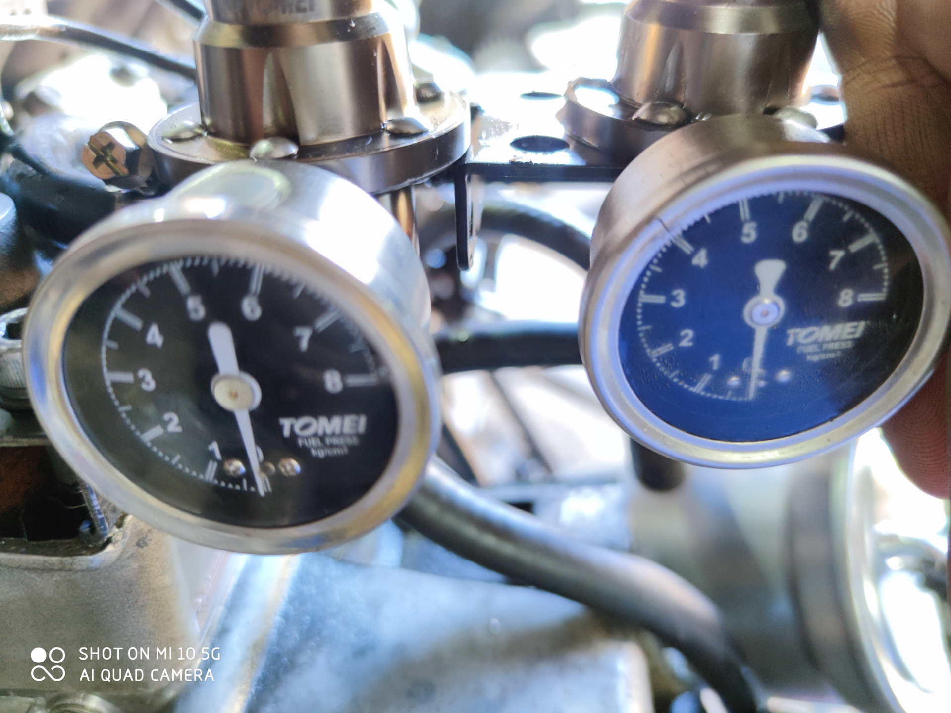

5. РДТ томей две штуки.
6 кованые шатуны.www.drive2.ru/b/579759013382588120/

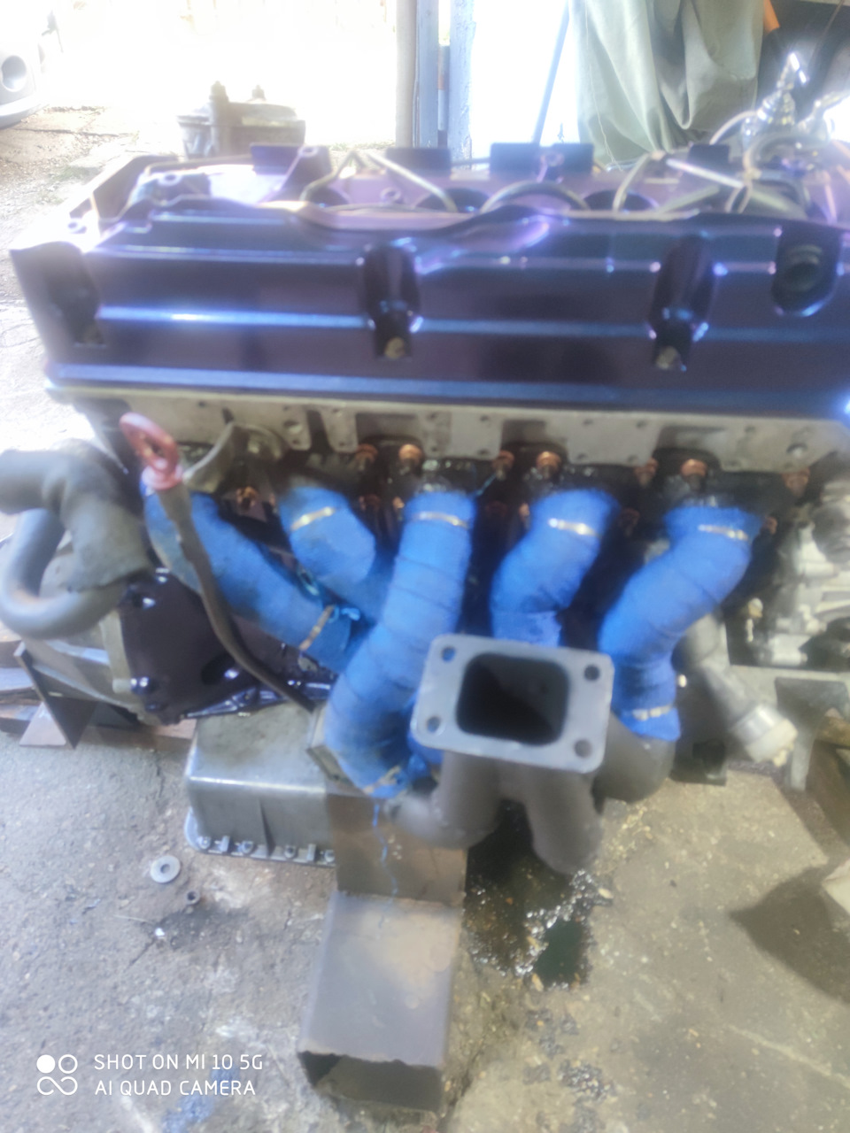

7. Выпускной коллектор самовар.www.drive2.ru/l/598300627717592531/
8. Турбина холсет гибрид холсет35/40
www.drive2.ru/b/544376454322849340/

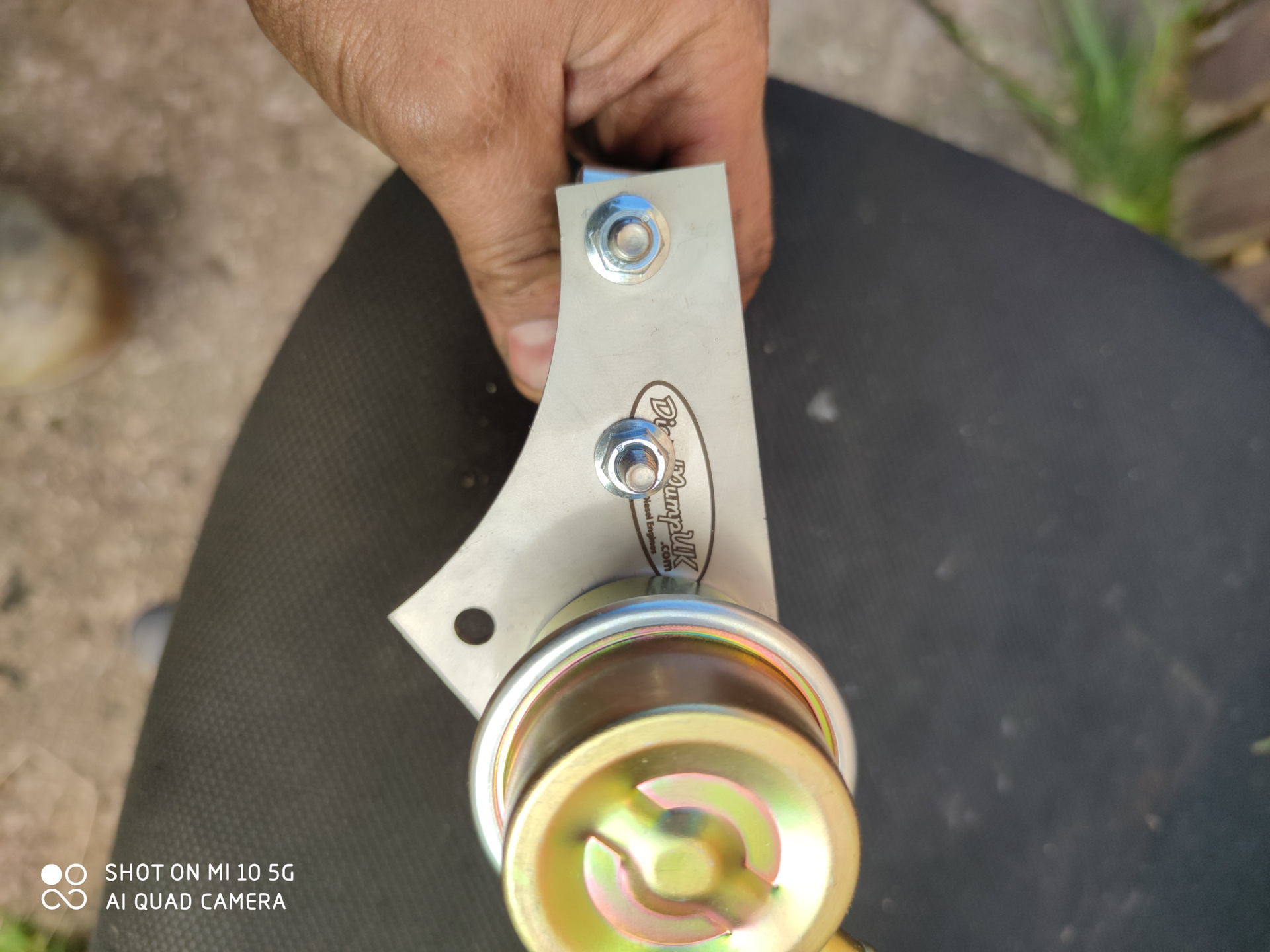

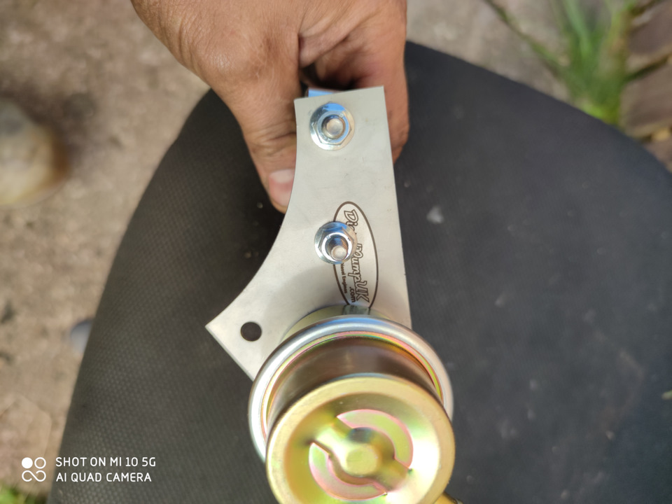

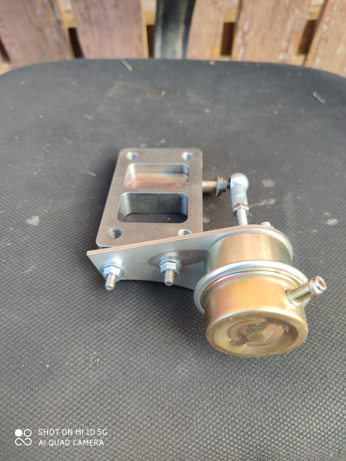

9. Калитка турбины ДПУК
10. Впускной коллектор от 606. Обрезанный
www.drive2.ru/l/506480686559921189/
11. Пружины клапанные от 3.2 www.drive2.ru/b/564904886169240215/
Спасибо за лайки и репост.

По звуку мотора понял что пп не маленькая, вернулся прочитал — 8мм. Ну таки да.
Я на 6мм пп не мог долго добиться ровной работы на 650 оборотах при "завышенном" наливе топлива. Регулятор просто не справлялся в нагрузке. Только повысив до 780 добился стабильной работы.
Ангел собрал ацкую сотону)))
Ага, не один год собирал тюнячки. И вот время пришло собрал

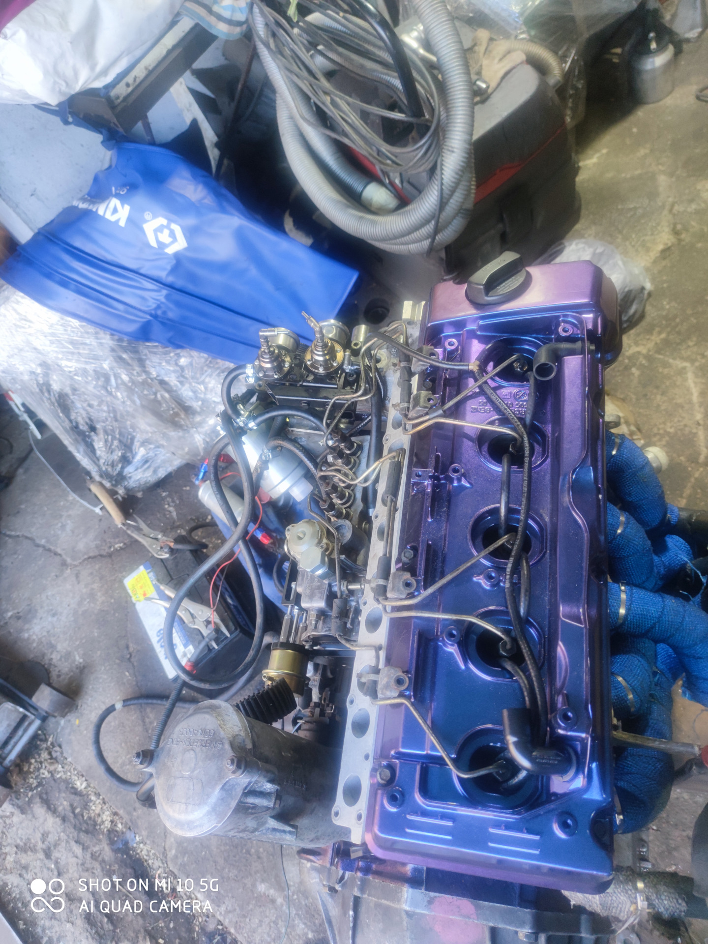

По форсункам и форкамерам делал какие либо доработки?
Нет.

Холостой ход кажется высоким.это я так понимаю неизбежно, особенность работы плунжеров?)или он может все же ровно работать при меньшем холостом?
Это не избежно, так настроил дпук. У кого большие плунжера, нужно поднимать выше холостые
Я так и думал.но была надежда что уже по истечении такого большого количества времени с момента их появления авторы таких больших плунжеров как то их доработали, или сам насос чтобы решить эту проблему.
С такими холостыми ему не нужен супермощный маслонасос.там и обычный нормально накачает на таких оборотах двигателя 😃
Хмм господин Дейл содруничает с неким чуваком кто делает плунжера superfloyd так называемые он не раз их на видео демонстрировал, там вроде все нормально и с холостых и с рабочим давлением. Здесь я так понял один из первых 8мм насосов
Ты хочешь сказать что он "старые запасы"до сих пор по клиентам распихивает?и уже имеет в наличии "нормальные"?
Конечно он же рыжий и бесстыжий ирландец 🤣. А там хер его знает

Вау! Сколько же мощность/момент по прикидкам?
Расчетная мощность 500л.с.
Крутящий момент не знаю, на стенд надо.

Турбина не большевата?)
Думаю маловат.
