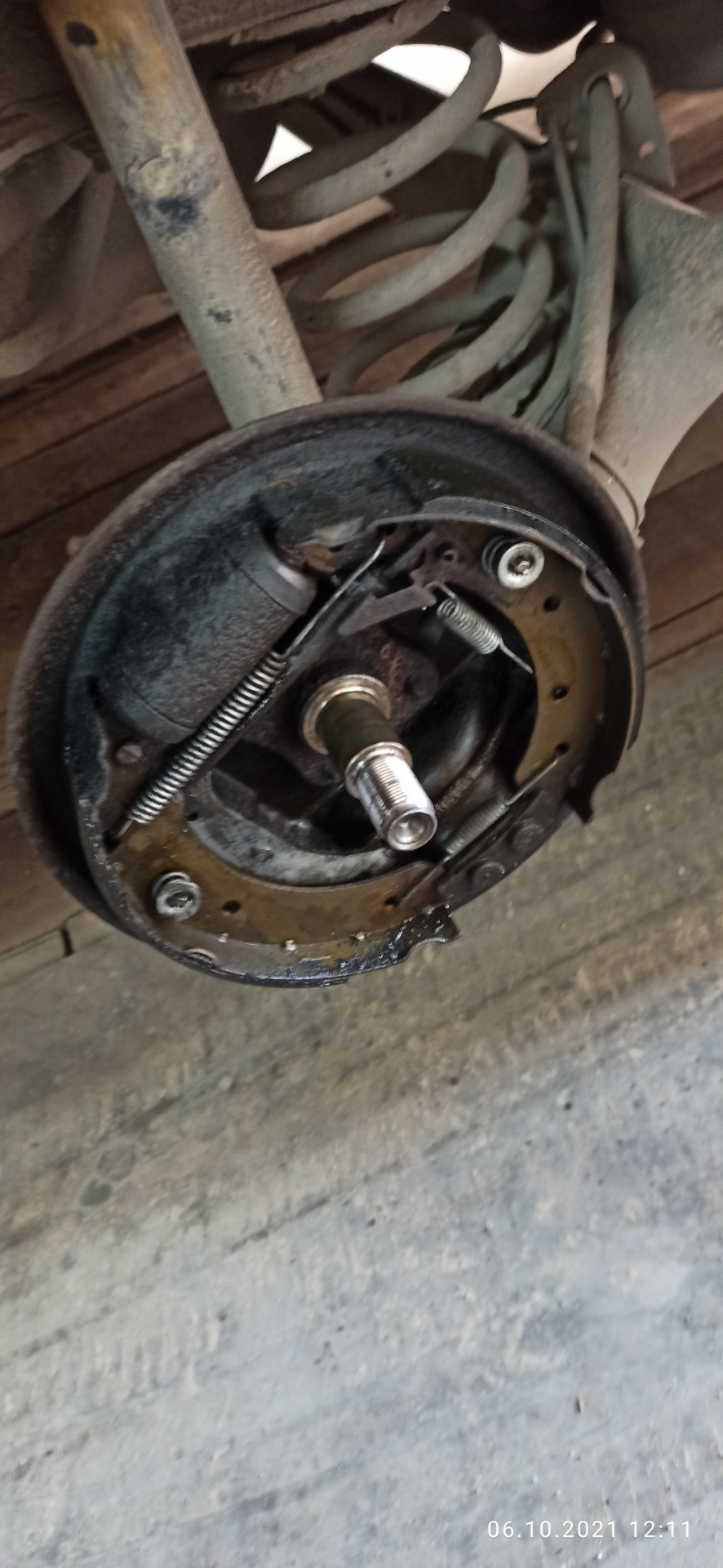

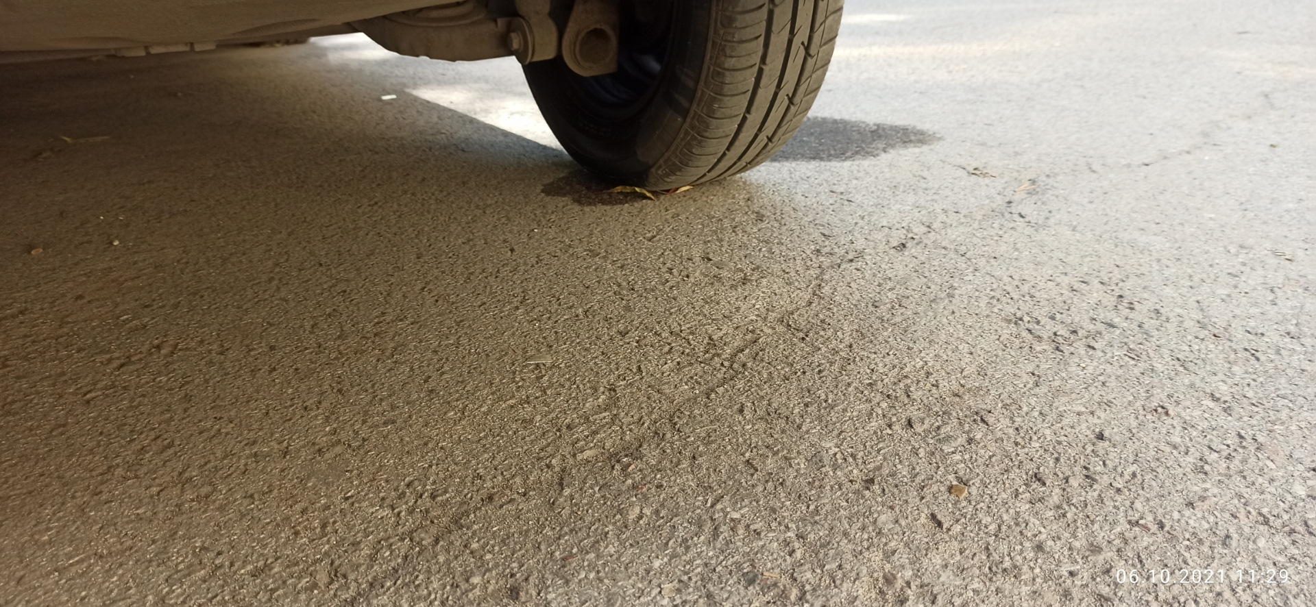

Вышел как то на улицу и под машиной увидел такую картину

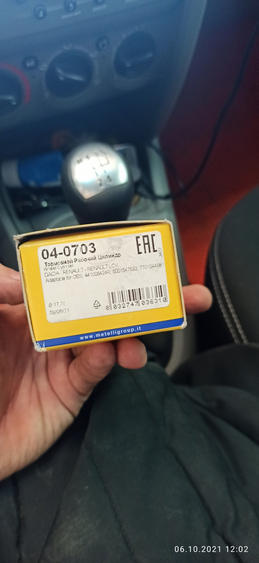

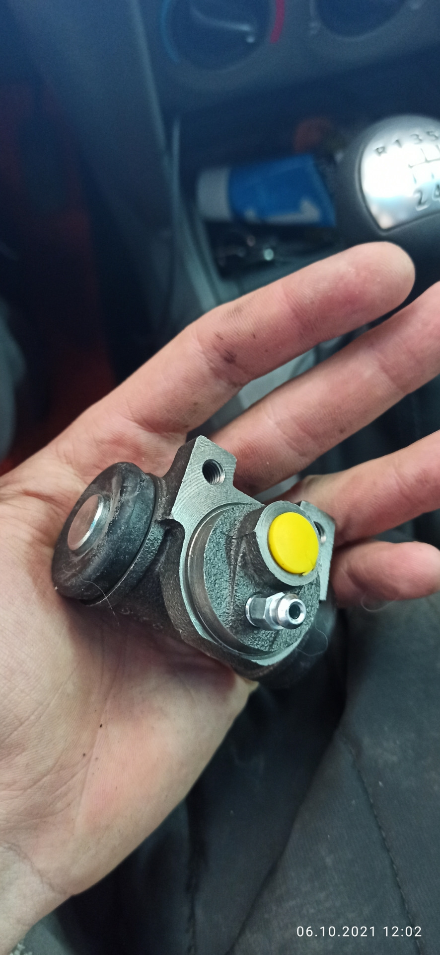

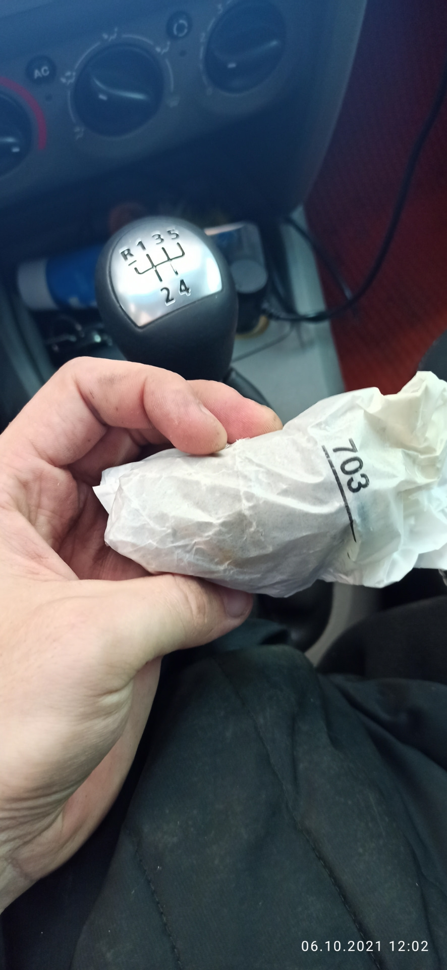

Потек тормозной цилиндр. Позвонив в магазин Рено, продавец озадачил меня тем что они типа разные, и желательно образец иметь. Перелопатив интернет, нашел в группе инфу, что с 203мм тормозам идёт система TRW/LUCAS. Но что бы быть уверенным решил поехать в гараж и померить расстояние между болтами. В той же группе нашел информацию что, если расстояние меж болтами 31 мм то идёт цилиндр Рено 441006424R. Но я не богатей, поэтому заказал цилиндр фирмы METELLI 040703, как говорит мой друг, название красивое. Стоимость 580р штука.
Как разбирать расписывать не буду. Все это знают. У меня есть для этого 3х лапый съёмник.
Разбираем, вычищаем, вымываем, смазываем механизм подвода, и собираем все назад с новым рабочим цилиндром.

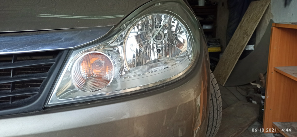

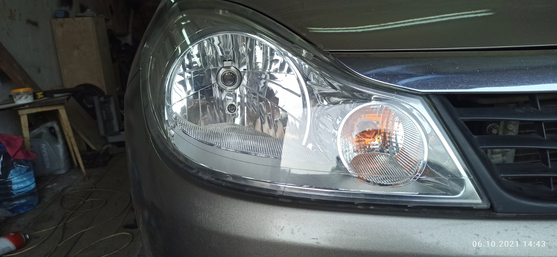

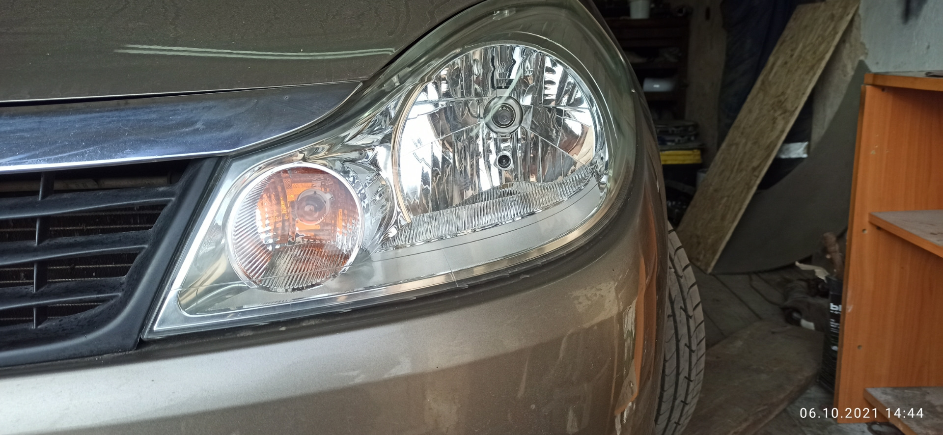

Обратная сторона так же, только у меня разобрался подшипник, не чего страшного в этом не вижу. Промыл его и заложил новой подшипниковой смазки. Обязательно прокачка. Ну и попутно решил обновить фары. Паста 3м, круг поролон.
По ощущениям тормоза стали заметно лучше, похоже что цилиндры приходили концом.

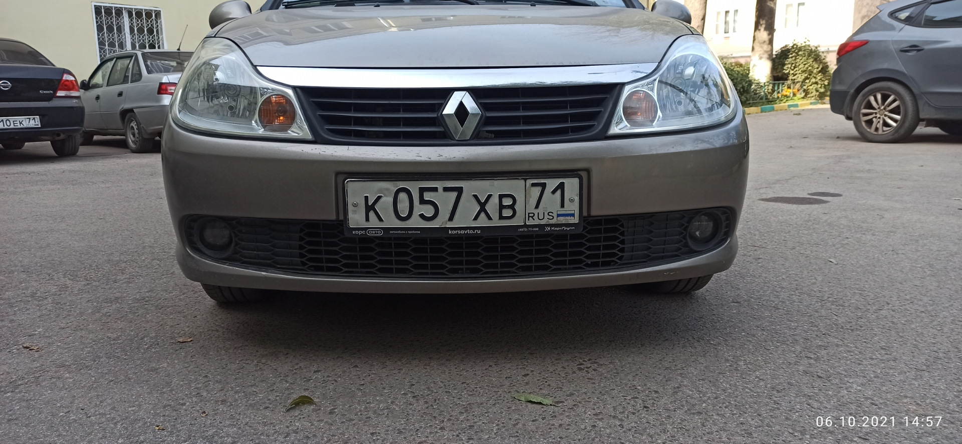

водительская сторона, "хром накладка" на капоте не по зазору торчит.
Я даже не знаю почему она так топорщится
