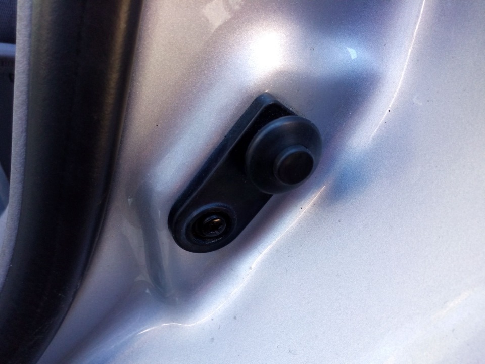

Всем привет! Перестал работать концевой выключатель задней левой двери, при открытии двери свет в салоне не загорался, сигнализация на открытие двери не срабатывала. Сначала выключатель начал работать через раз, потом вообще отказал. От грязи он защищен хорошо, значит просто износился, т.к. отработал верой и правдой уже 10 лет.

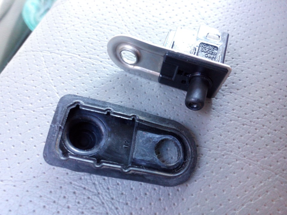

Разбирать и ремонтировать отказавший выключатель не стал, купил новый. Появится время, из интереса разберу.
Что интересно, в электрическом разъеме обнаружилось три контакта. Прозвонил мультиметром, один контакт напрямую соединен с металлическим корпусом концевика, два другие работают на размыкание. Я думал, один работает на замыкание, другой на размыкание, оказалось не так.
Выключатель прикручен к кузову на один саморез.
Резиновый пыльник одевается на металлический корпус выключателя и хорошо защищает его от воды и грязи. Открытых контактов тоже нет, поэтому и прослужил он столько лет.
К выключателю подходит три провода, зачем — пока не знаю, они оба "нормально замкнутые", при нажатии на выключатель размыкают массу.
Очищаем колодку разъема от грязи, ее было немного. Подключаем новый концевик и прикручиваем на место.
Все заработало как и прежде.
Заняла работа от силы пять минут. В планах поменять выключатели и на других дверях, раз один сломался, скоро начнут отказывать и другие.
