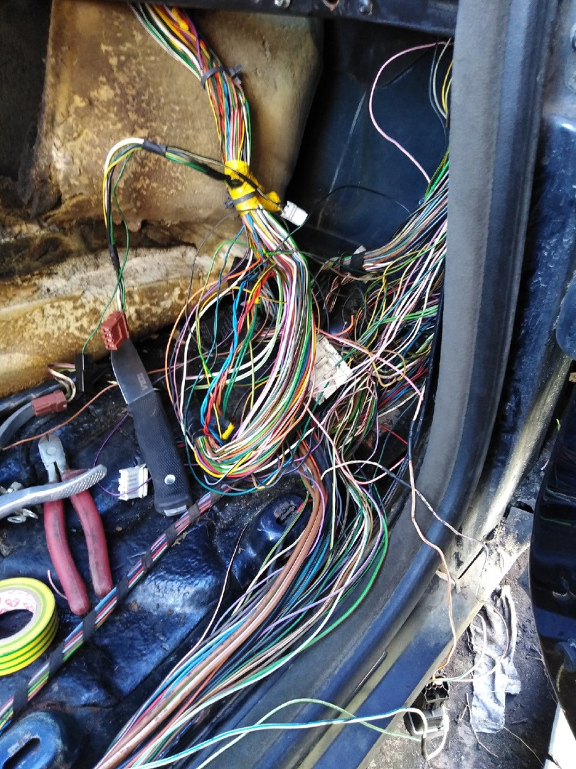

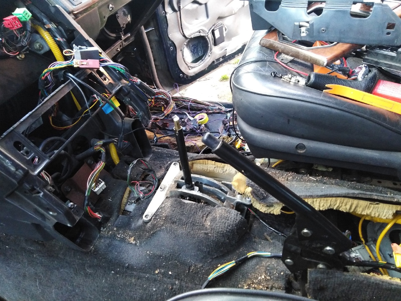

Двумя записями ниже тут ч1, и тут ч2 я обращался к сообществу из за неоняток с электрикой, а именно расхождениями со схемой и реальностью, а причина была в том, что когда-то колодка именуемая в дорест схемах С102 выгорела, судя по оплавленному ковру в угле, открытым пламенем.
НО! кто то из владельцев, видимо чинил машину по феншую, и купил на разборке колодку, да только от другой комплектации, с небольшим отличием по цвету, и количеством, подходящих к ней пинов.Да так и скрутил, а скрутки смотал в жгут. Что привело к полной разборке, проводки, в поисках концов, как оказалось несуществующих проводов
Я решил все-же удалить раъем, так как он не влагозащищенный, в ногах, а машина бывает на бездоре.
Но так как, есть провода, которые потребовали полной замены от блока реле, до разъема, а причина плавления не известна, пока, обошелся простыми скрутками, и заизолировал изолентой веселого цвета) Чтобы потом, легче найти где переделать уже капитально, пока послежу просто
Ну а пока параллельно, ковры сушатся, а пластики дома отмываются зубными щетками, паяются после "мастеров" решил закрыть тему воды в ногах

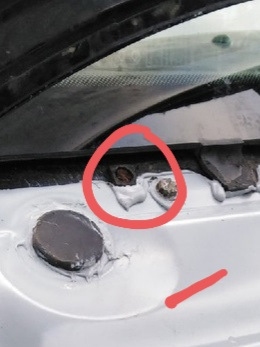

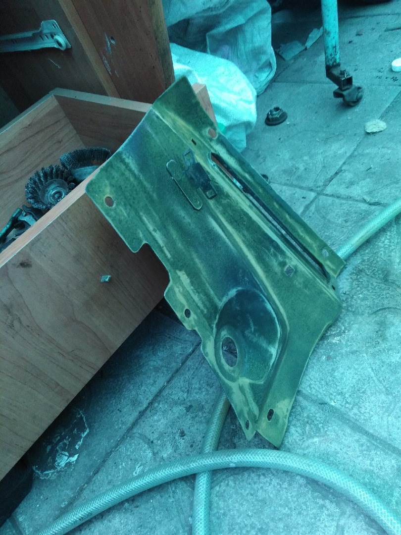

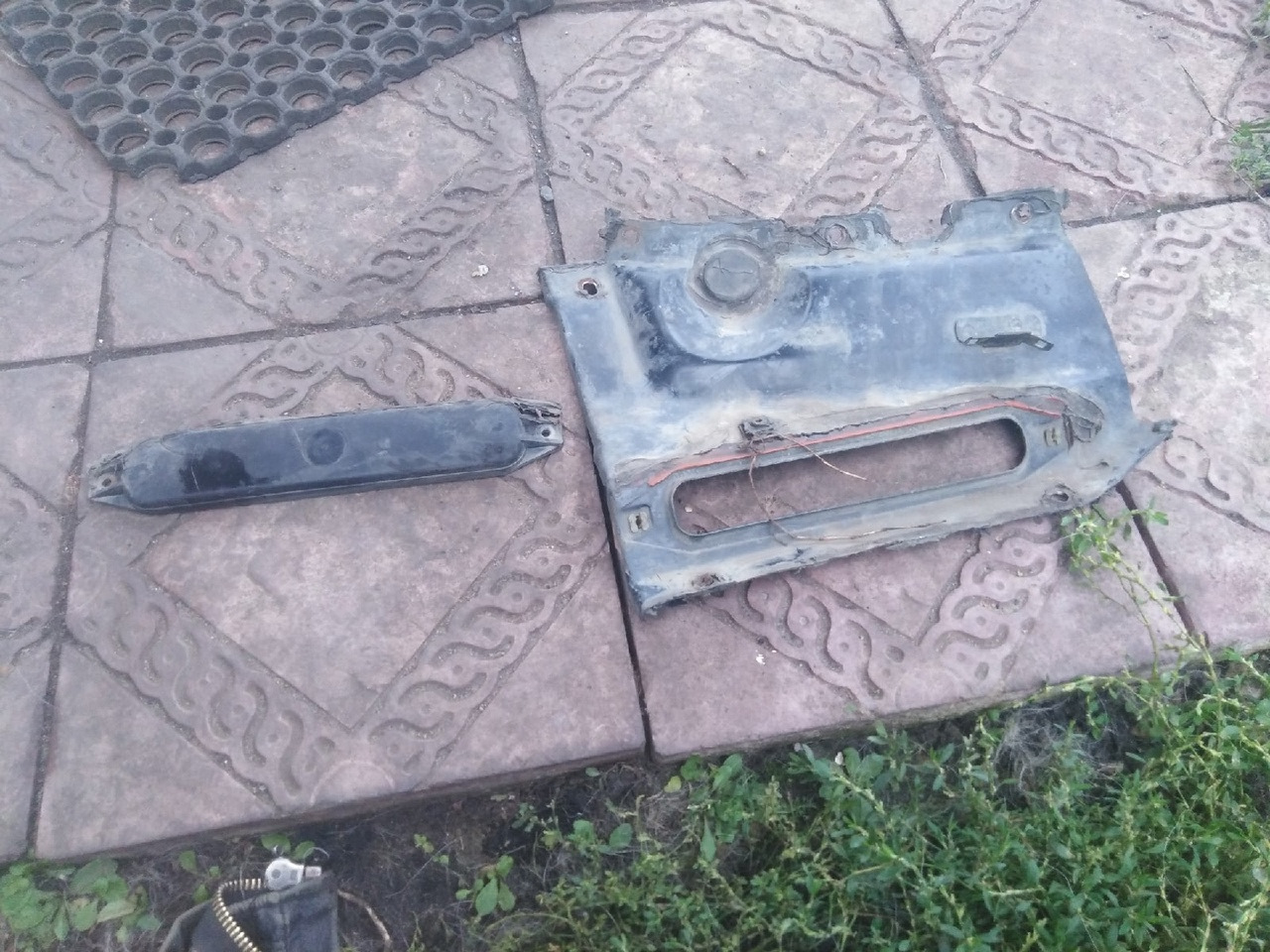

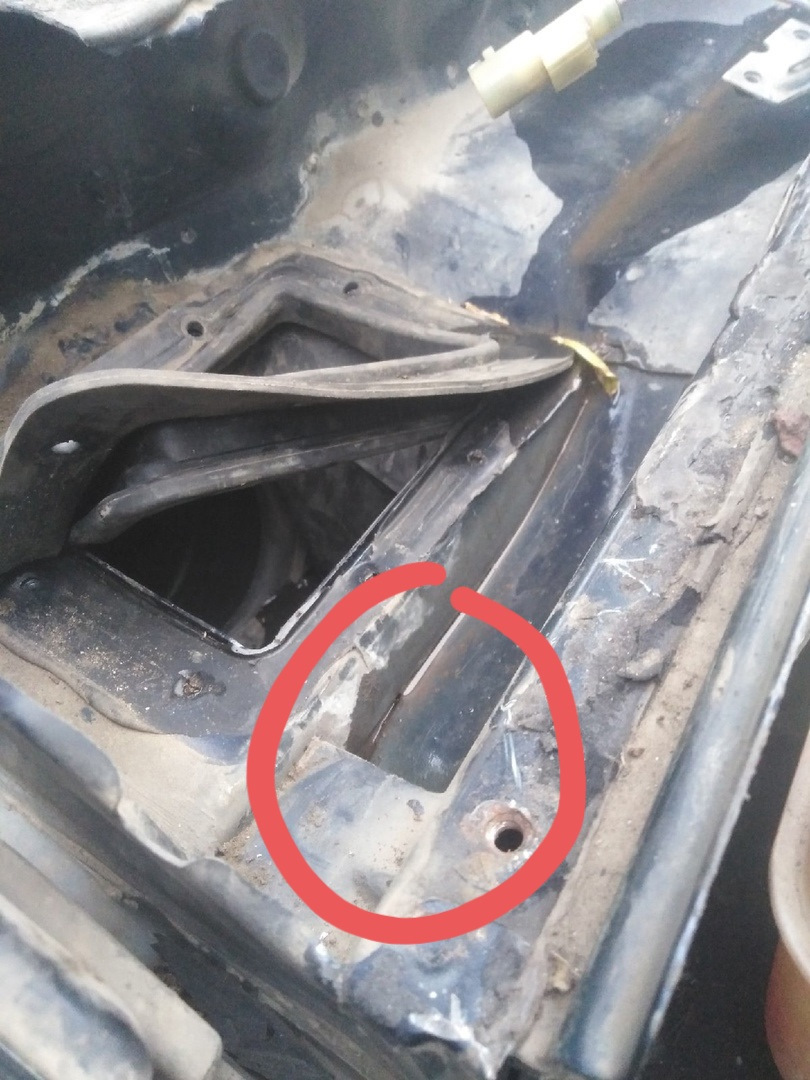

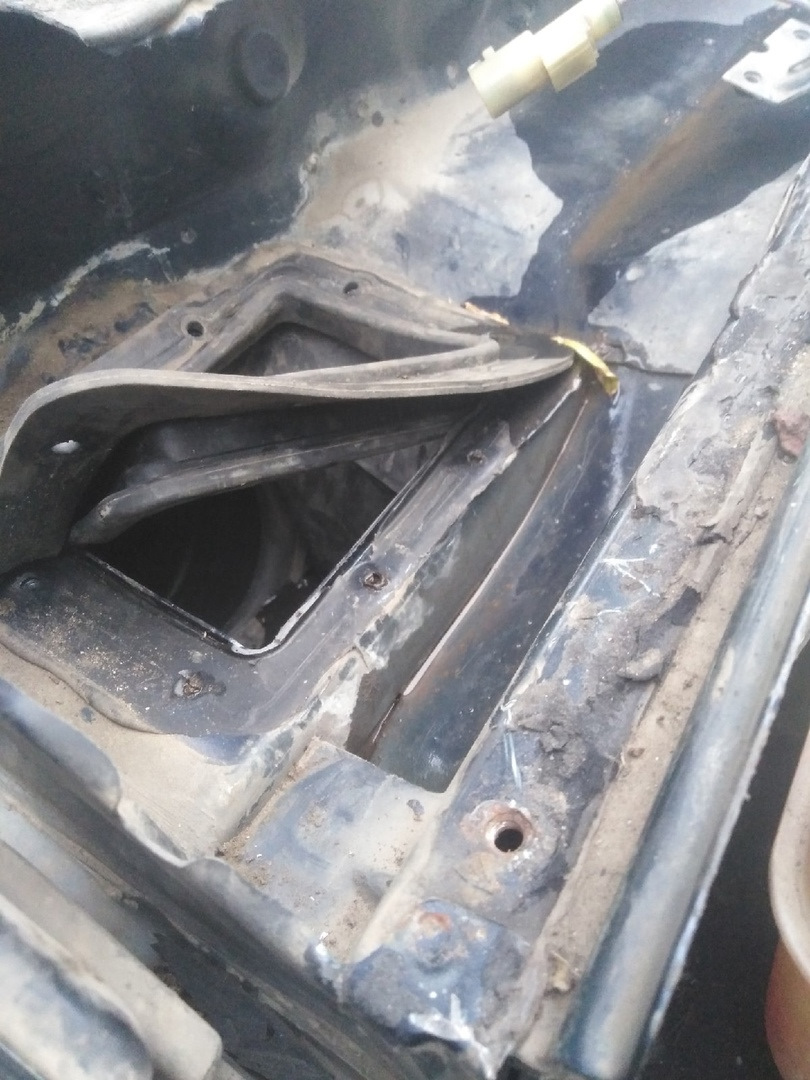

Снятие заняло, 3 часа, так как кто то обильно посадил пластину на стекольный герметик, причем не только сверху (хотя и с пробелами))) но и снизу…
У меня вода, шла в салон, не попадая в сами воздуховоды, а затекала под уплотнитель, а далее по стенки моторного щита, кроме этого, думаю по болтам крепления корпуса фильтра тоже

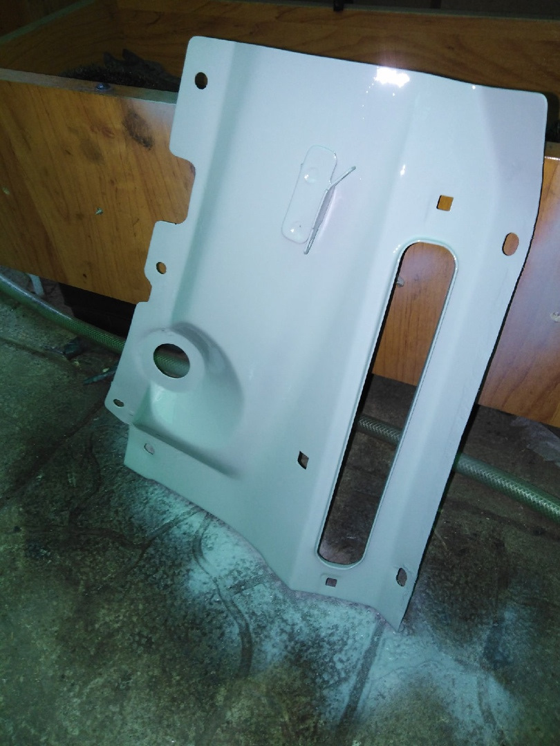

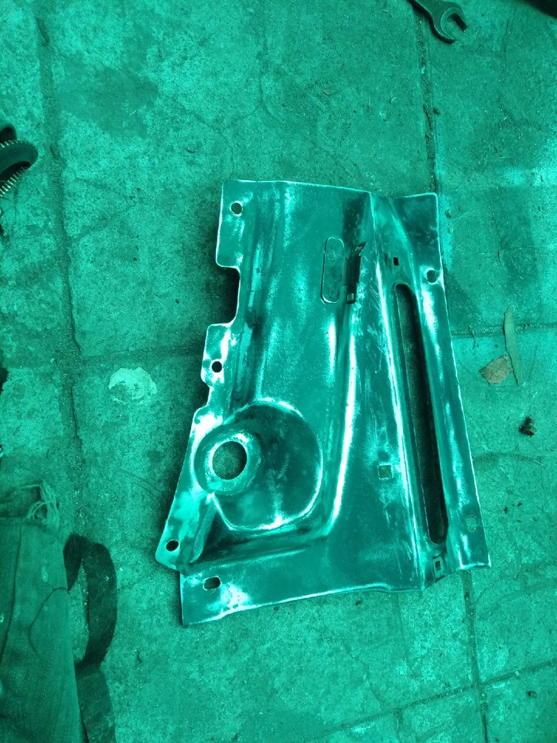

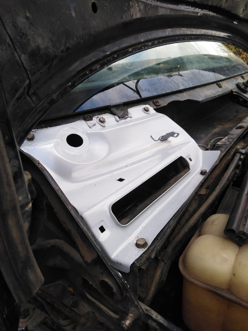

Далее зачистил, покрасил
Лак нанес, так как грунт имея некоторую пористость, не защитит от коррозии

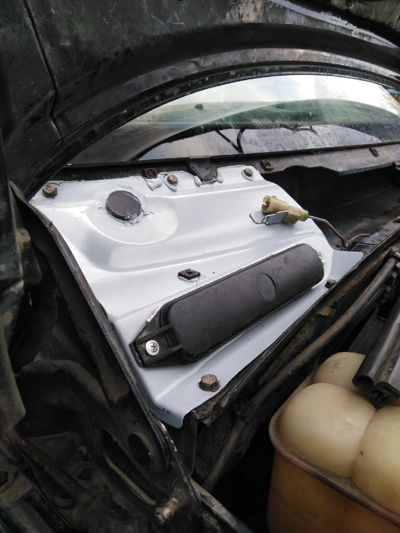

Потом собрал, естественно на герметик, особое внимание на области, где идет вода, и болты ОБЕЗЖИРИВАЯ
Надеюсь, теперь в этом месте мне провода не зальет
Отдельно, благодарность ranger-t5 и denkunavin за ценнейшую помощь в виде советов )) Решил оставить все три записи, о воде в салоне последствиях и устранении, возможно кому то пригодится !
Советую всем владельцем, даже если у вас все сухо, перебрать узел фильтров салонов, для профилактики

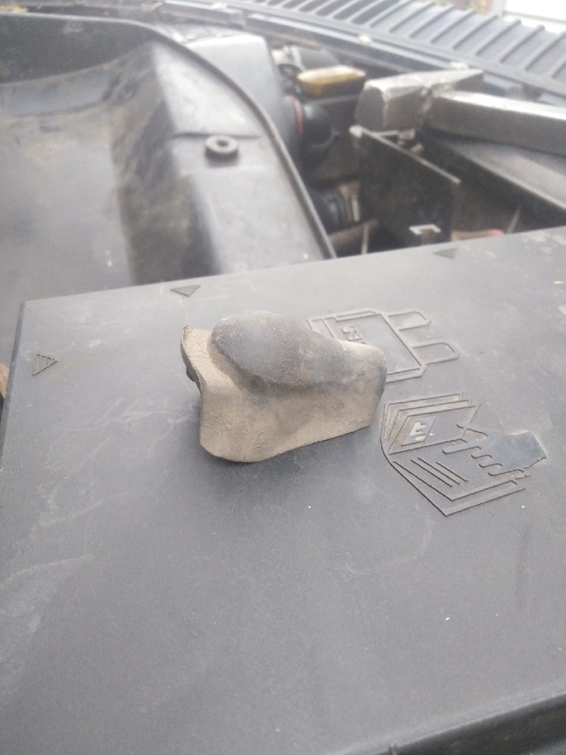

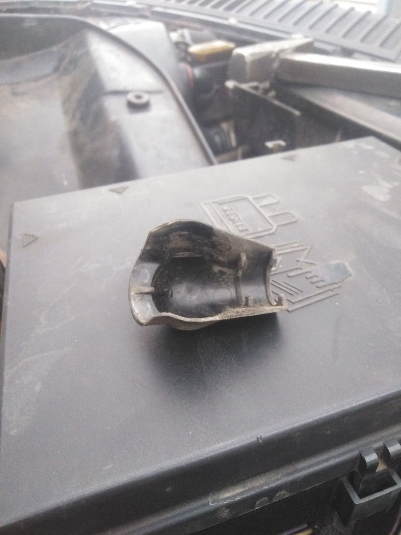

Колпачок вроде сдесь должен стоять.

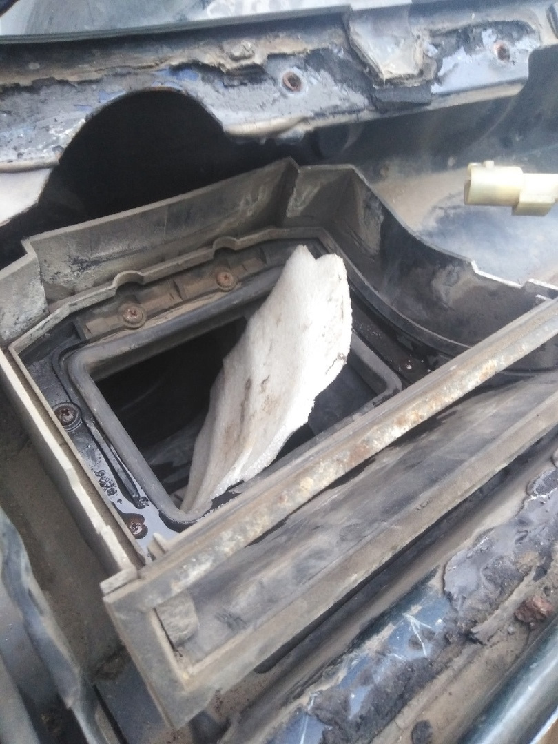

Эти заклпднын вытаскивать промывать и на герметик
Макс 9 лет башку ломал уже откуда она затекает )))) и только щас ты глаза раскрыл ))))
Вот там даже видно гниль
Оно уже на нем, а гниль, это откнивший шуруп. Так как, дел много, и повсюду, пока просто привожу все в рабочее состояние, сл раз полезу, буду ковырять мелочи. Сейчас, нужно вцелом наладить
Это надо было первым делом сделать, только это не все. Надо было все закладные под саморезы достать и на герметик. 1 вода бежит с лоб стекла и по саморезам идёт в фильтр.
2. Ты дренаж в крыле шампурил?
Не смог, только вот ту, что на фото достать, остальные на герметике, на фото не все попало
