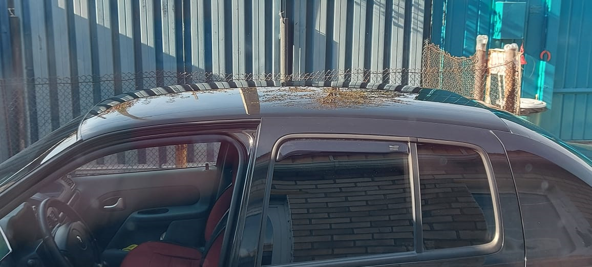

Что поделать… Пришлось лечить машинку после неприятности в пути(
Крыша была выправлена, выровнена, покрашена и отполирована в зеркало. Надоедливая антенна убрана, отверстия закрыты. В салон установлена антенна, , bosch, , на лобовое стекло.

Как по мне, у штатной антенны приём лучше всяких ибошев, в плане дальности и помех
а если у меня антенна не ловит? там еле еле и то когда стоишь, а при езде и вовсе сигнал теряется
что в таких ситуациях делать?
Проверять штекер за магнитолой, сам кабель, и за плафоном на потолке как припаян кабель к контакту антенны. И надо выкрутить штырь антенны, почистить от окислов и ржавчины, и помазать медной смазкой. Ещё бывает сама магнитола плохо ловит. От нее зависит.

Привет. Не заметил особой разницы… Честно говоря штатная что-то глючила, лень было ей заниматься, пропаивать разъем(
