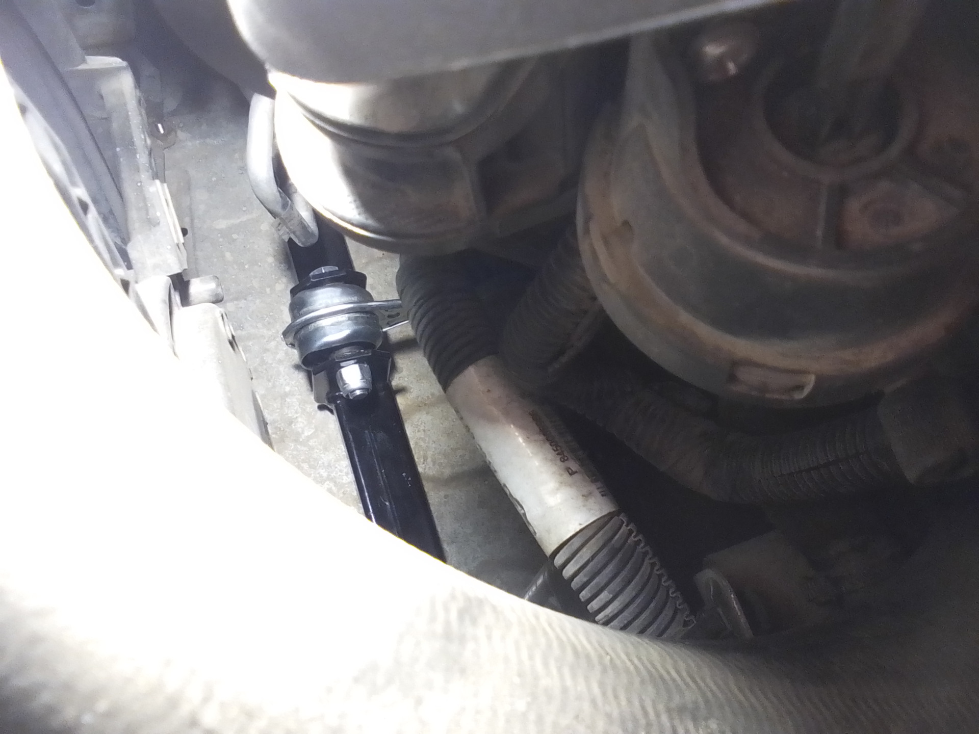

Установил все же сие чудо. Как всегда, тюнинг на Лады беру на "Лада.Онлайн Shop". Но не могу, со всеми полагающимися благодарностями, не сослаться на автора: tookolobok57rus
Ранее, в этой теме: www.drive2.ru/l/591349240328899194/ думал обойтись без нее. Смущало то, что она крепится на полые растяжки подрамника. Нехорошо… Болтом М10*1,25 растяжку можно стягивать до бесконечности. Да, примеры установок есть, вроде бы все держится, но в любом случае такое решение мне не очень нравится. Так что придется немного доработать комплектность опоры.

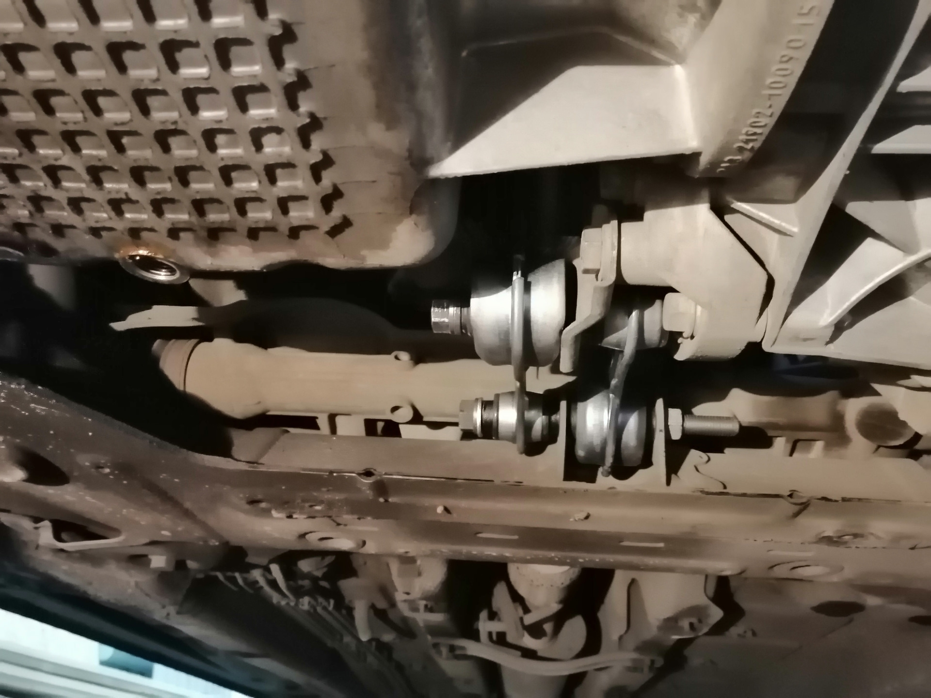

Собственно опора укомплектована штатной "гитарой" от Весты, крайне аккуратно сварена и неплохо покрашена. В комплект входит вполне приличного качества крепеж.

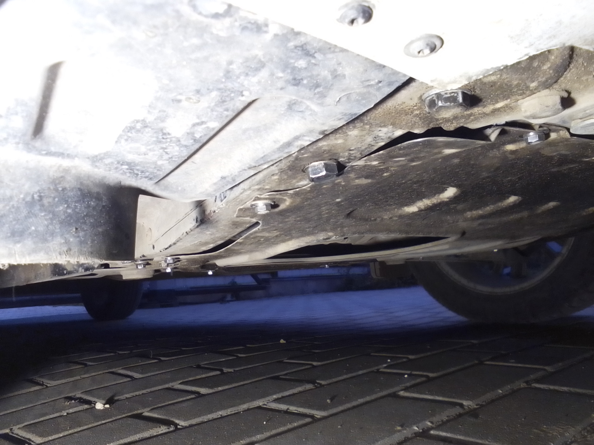

Вешаю Белку на подъемник, скидываю пыльник двигателя и приступаю, собственно, к установке…

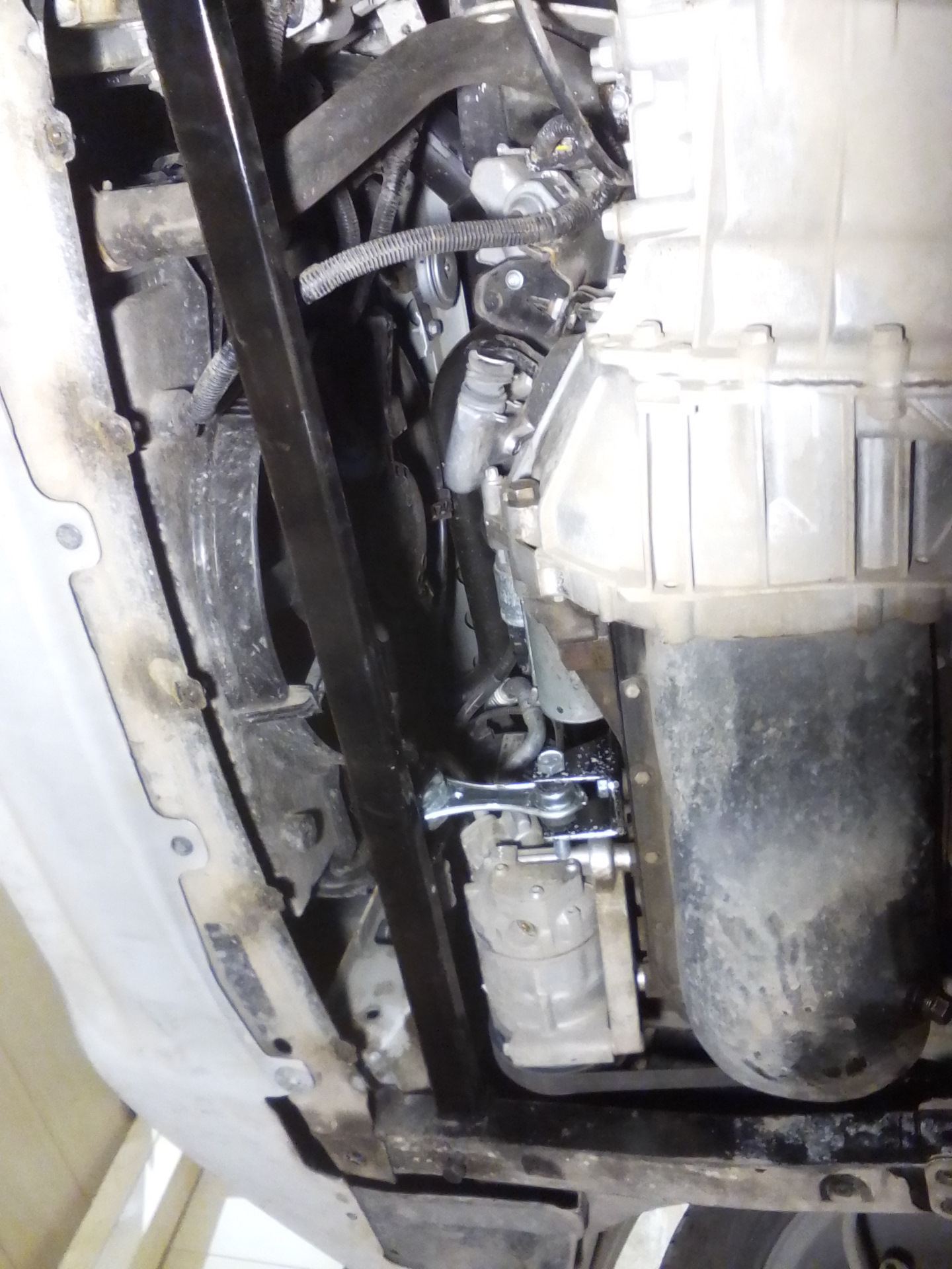

Кронштейн на двигатель прикручиваю сразу. Ставлю поперечину опоры (она спокойно ложится на растяжки подрамника), вставляю "гитару" на болты и тщательно выравниваю поперечину опоры, чтобы стояла ровно, без перекосов и попадала точно напротив кронштейна на двигателе. Поскольку рук не десять, в процессе я поджимал поперечину струбцинами, пока не выставил ровно.
Прочертив на растяжках подрамника места по отверстиям на поперечине, скидываю поперечину и снимаю растяжки подрамника. Во-первых, разметил я сверху, а сверлить можно только снизу. Не факт, что получится сделать это ровно. Во-вторых, без снятия не получится поставить внутрь втулки. А они, по моему мнению, все же необходимы.
Растяжки подрамника снимаются без проблем. Спереди каждую держит болт М10 с головой на 16, сзади по два болта М8 (голова на этих болтах на 10, ответная гайка под ключ на 13). Также надо открутить по два болта М6 под Torx T30, которые крепят к растяжкам локера.
Снимаю растяжки, сверлю отверстия сверху на растяжках, где было размечено, сверлом 10,5 мм. Потом, поработав угольником, размечаю отверстия снизу. Ну, чтобы все было точно и перпендикулярно.

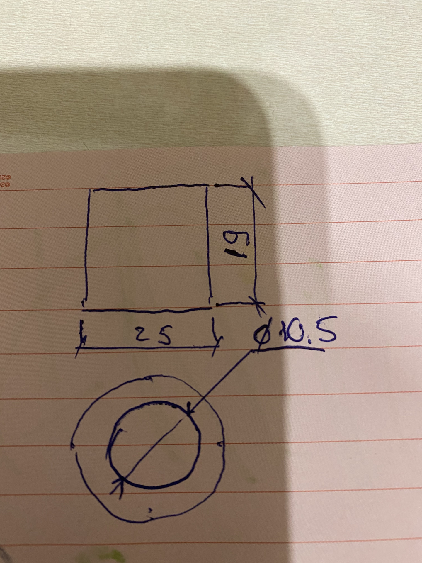

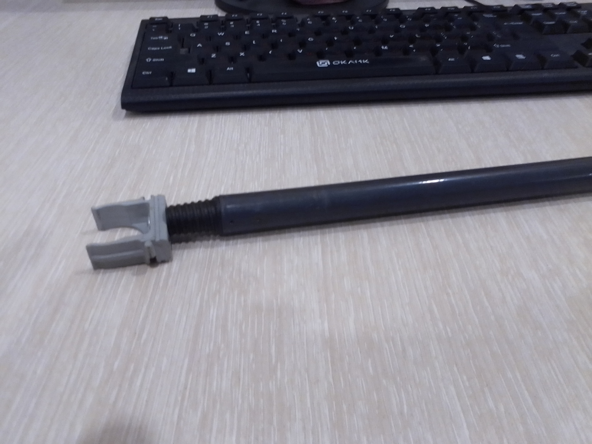

Далее начинается самое интересное, внутрь растяжек ставлю распорные втулки. Поскольку спереди на растяжках вварена втулка (под тот самый болт М10 с головой на 16), распорные втулки пришлось вставлять сзади. Но там изгибы и 4 закладных гайки под крепление пыльника двигателя и локера. Соответственно, цельную втулку, ну разве что не делать ее совсем тонкой, не вставить никак, она тупо не пройдет.
Короче, втулок надо четыре. По две на каждую растяжку. Габариты: длина — 19 мм, внутренний диаметр — 10,5 мм, внешний диаметр — 25 мм. Последняя цифра выбрана неслучайно. Да, втулка потолще и сидеть внутри трубы будет лучше, но главное не это, без спецприспособления (звучит гордо!) втулки не поставишь.
Да, это обычный кронштейн под гофру диаметром как раз 25 мм. В качестве ручки — ручка от маленького веника (пока жена не видит). Первая втулка ставится вообще без проблем, подвел ее к просверленному отверстию и вставил болт. Со второй сложнее. Не убирая болт, подводим ее к месту, а потом потихоньку выдвигаем болт, ну, чтобы он только в первую втулку входил, задвигаем вторую втулку и опять вставляем болт уже в обе.
Естественно, болты вынимать уже нельзя, поэтому я заранее поставил шайбы под головки и накинул гайки.
Ставлю растяжки, уже со втулками внутри и болтами на место, для пущей надежности пролив их внутри мовилем.
Главное, устанавливая поперечину опоры, не упустить вставленные болты. Остается обтянуть крепеж растяжек и поперечины, поставить на место "гитару" и не забыть прикрутить к растяжкам локера. Болт крепления "гитары" к кронштейну на двигателе вставлять удобнее со стороны КПП, второй болт "гитары" приходится ставить в обратном направлении, чтобы конец болта не был слишком близко к трубке идущей от компрессора кондиционера.
На этом, для машин с МКПП все. На АМТ на поперечину ложится провод, идущий к мозгам коробки. Пришлось его немного переложить, чтобы не терся. Пытаюсь прикрутить на место пыльник двигателя, прям уже не терпится прокатиться. Но болты крепления поперечины слегка мешают. Приходится чуть поработать болгаркой, сняв с каждой стороны "дольку" металла около 5 мм глубиной.
Именно из-за них пришлось пилить пыльник.
Теперь впечатления. Да, у меня АМТ. И мне не знакомы проблемы Вестоводов с МКПП, что иной раз движок так качается на опорах, что передачи нечетко втыкаются. Вибраций на холостом ходу стало чуть больше. Во всех остальных режимах движения вибронагруженность не изменилась. При рваном движении в пробке "газ-тормоз" нет ощущения рывков двигателя (сложно объяснить, поймут только Вестоводы).
Самое же главное — двигатель, как ему и положено, стоит на 4 опорах. Именно так стоял такой же двигатель в Гранте. И в Приоре опор тоже было четыре. На Гранте я более 80 тысяч проездил, прежде чем поставил верхнюю распорку с дополнительной опорой от "Техномастера". Да и Приора откатала 145 тысяч на штатных. Практика показывает, что 4 опоры для чугунного ВАЗовского движка — это норма.
Главный вывод: для Весты данная доработка — однозначный "must have". Но не ленитесь ставить втулки. Если нет доступа к токарю, можно и самому сделать из соединительных гаек М12.

Получается подрамник поставил на место уже с болтами для проушин поперечены, а поперечину когда крепить втулки не уйдут?
Нет. Если все делать аккуратно, то не уйдут. Но можно придерживать. Я, вынимая штатный болт вниз, вставлял на его место короткий, миллиметров 40 длиной, чтобы точно не разъехались втулки.
По размеру правильно понял? Они стоя друг на друге плотно прижимаются к профилю лонжерона? Я к тому что при затяжке не будет смятия? Спасибо.
Да
Добрый. Я правильно понял, что каждая втулка разрезная, т.е состоит из 2х частей?
Да
