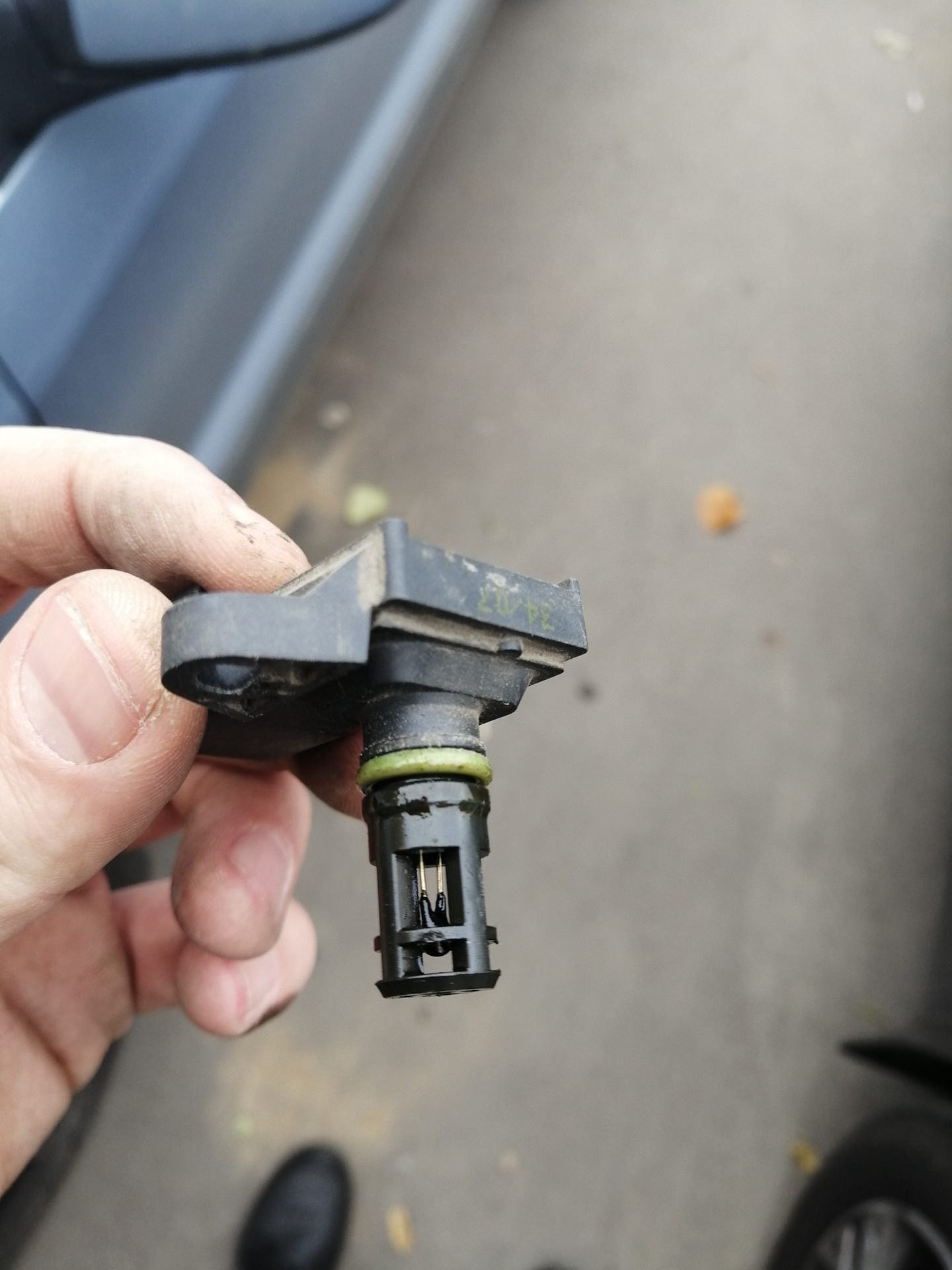

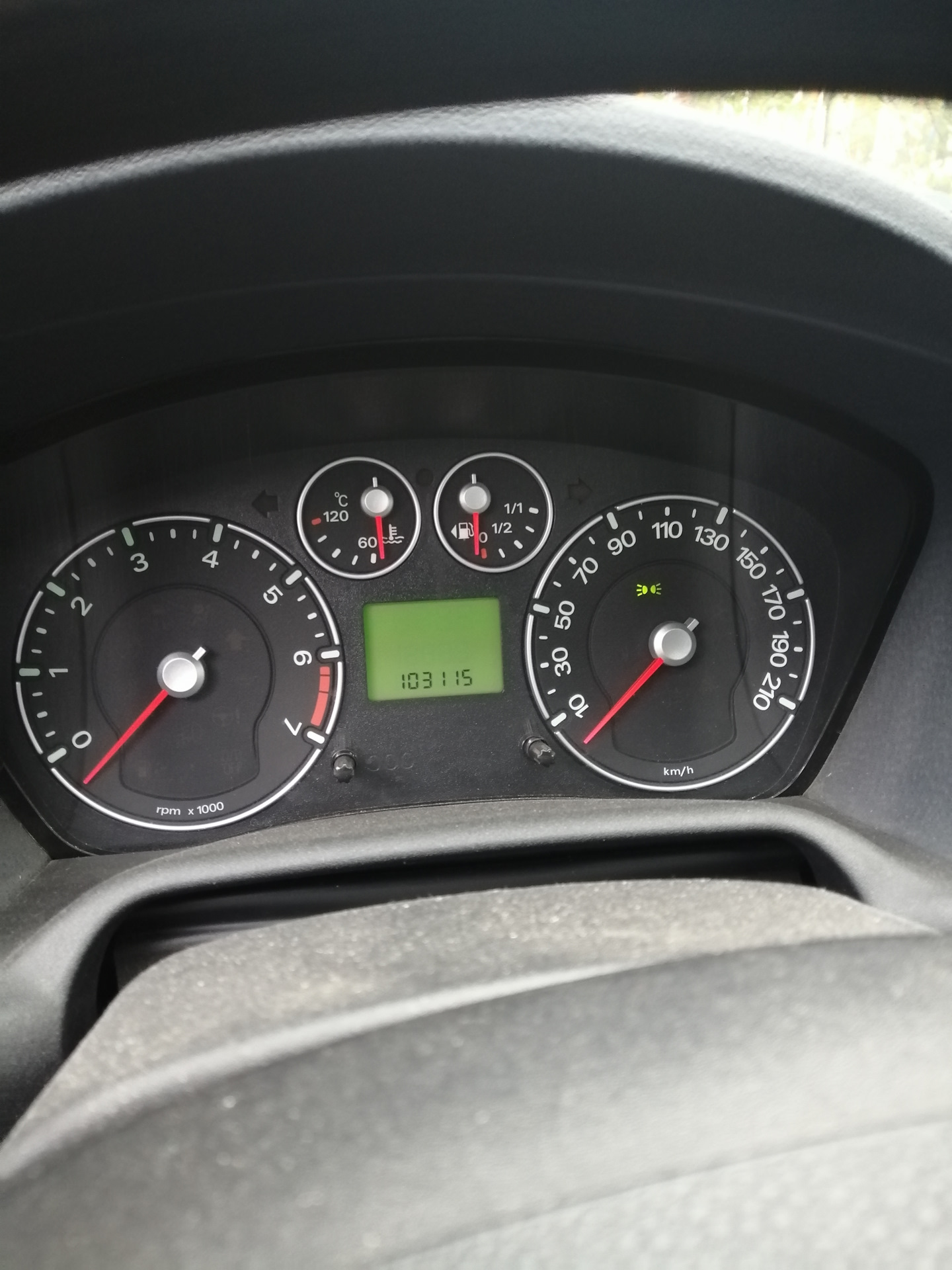

Фьюжик стал глохнуть на нейтралке.😱
Свечи, топливный менял 10 тысяч назад. Навряд ли они.

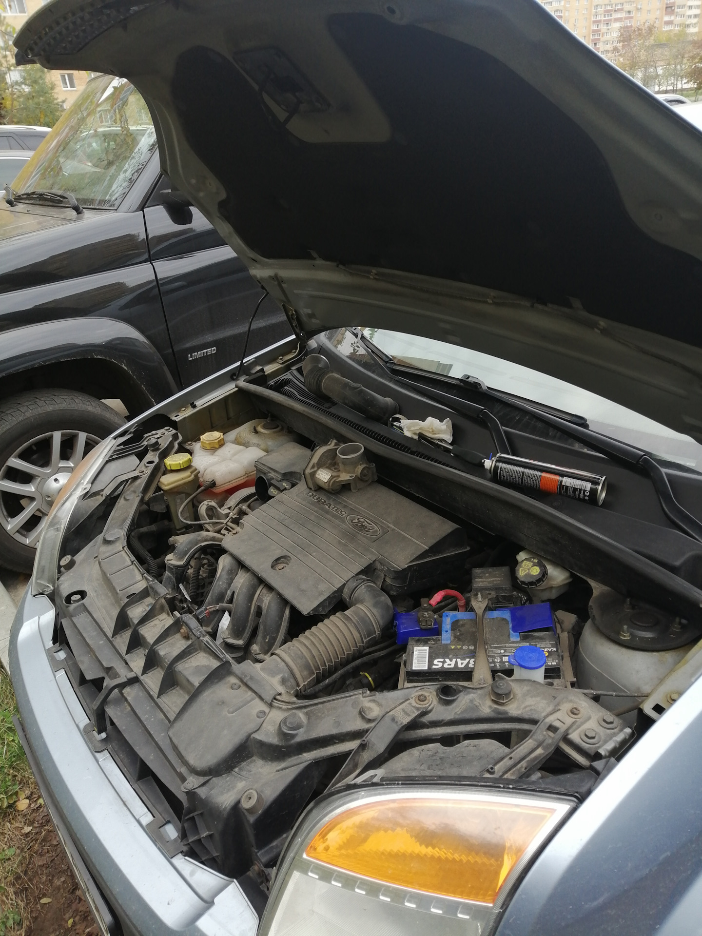

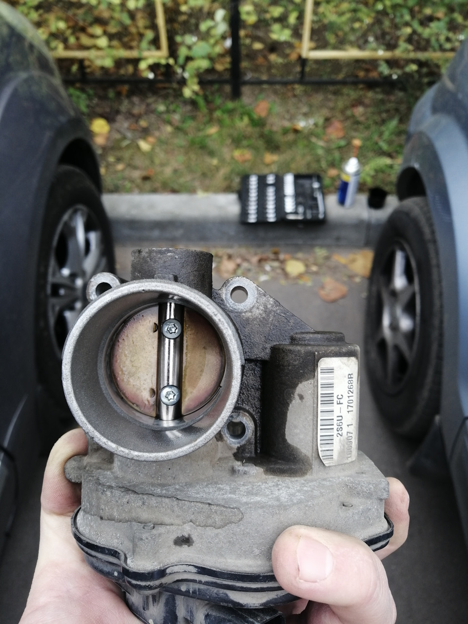

Снял дроссель, на всякий случай почистил. Хотя был чистым.
Вот такие дела. Злой и расстроенный.
После необязательной чистки дросселя стала глохнуть реже, но после включения нейтральной после, например, разгона или перед перекрёстком обороты падают до 500 об/мин, а то и меньше. Двигатель подколбашивает. Иногда глохнет.

Апдейт. Сжёг 3/4 бака, машина "просралась".
Залил опять Лукойл простой 95 🙈, ну а что делать?)))
Третья неделя — все хорошо!
