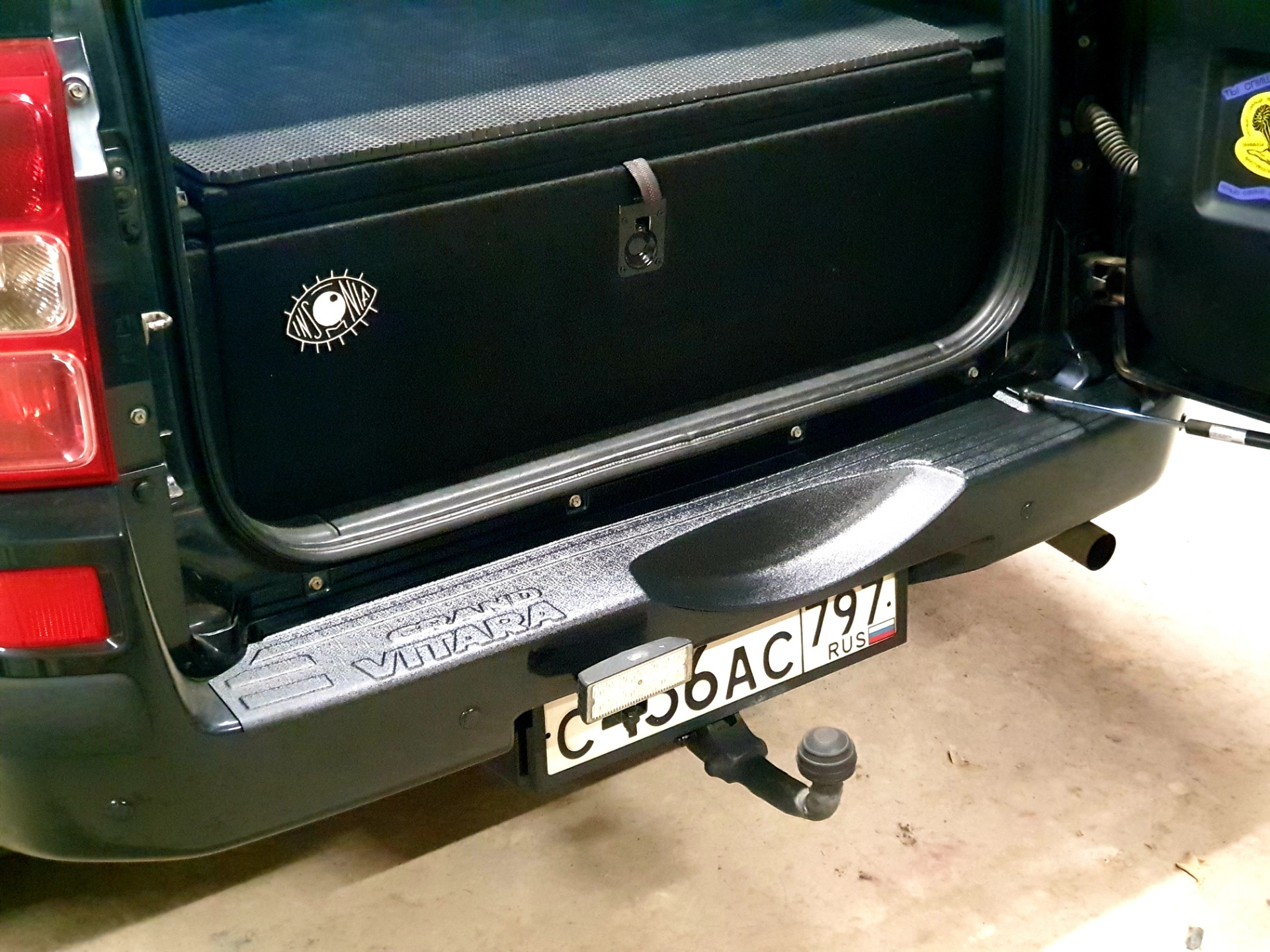

1) Накладка на задний бампер просилась очень давно. Время не пощадило верхнюю плоскость бампера, да и я сам пару раз царапал отливку запаски, загружая в багажник что-то тяжёлое.
Артель. Качество приличное. Оригинальный двухсторонний скотч держит намертво.

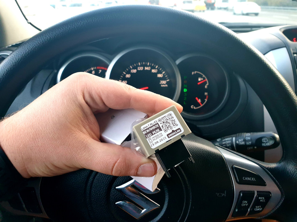

2) Интеллигентные поворотники были, с завода, на предыдущем авто. Удобная штука. Качнул рычажок, и поворот моргнул 3 раза + говоря "спасибо", можно быстро включить — выключить аварийку, лампочки моргнут 2 раза. Щелчки релющки стали чуть заметней, но через день за рулём стали абсолютно привычны
Спасибо www.drive2.ru/o/CAMOKATBETEPAHA
Теперь надо привыкать не фиксировать ручку поворотника)

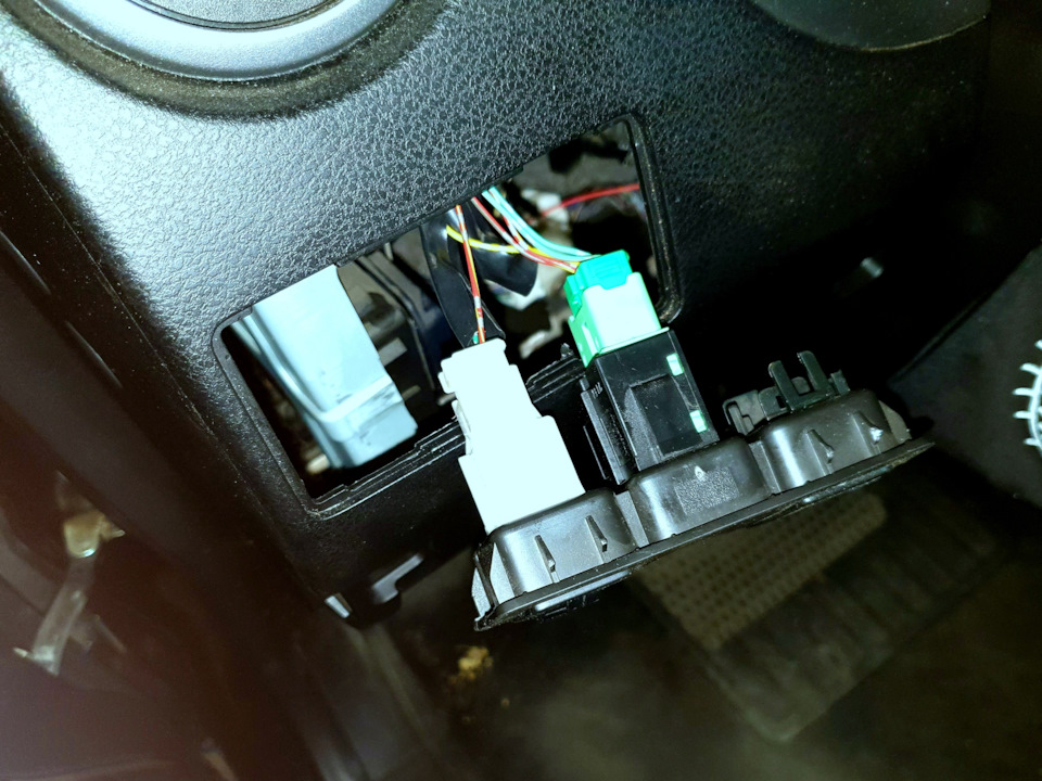

3) "Скандинавский" свет включён, так как жена забывает включать фары днём). Но, выгорающие отражатели ближнего света мне не нравятся. Нашёл на драйве схемку, по которой меняя пару проводов местами, можно сделать противотуманки в качестве ДХО (www.drive2.ru/l/594870701194765770/)
Распиновали, собрали. При включении зажигания загораются туманки. Срабатывает стартер, всё равно зажигается ближний, и ПТФ выключаются. Видимо, в моей комплектации авто, это реализовать нельзя…придётся дальше жечь головную оптику(

Здравствуйте подскажите пожалуйста интеллигентные поворотники где их взять ( реле это по моему) и как и куда они подключаются? Ятак понимаю поворот три раза моргает?
Добрый вечер. Вот www.drive2.ru/o/CAMOKATBETEPAHA
Подключаются просто заменой оригинального реле поворотников. Да, при нажатии рыбалка поворотной, без фиксации, моргает 3 раза. Так же, быстро включив — выключил кнопку аварийки она моргает 2 раза. Добавил ссылку в пост
Можно купить плату от dho-light, включает дальний в 40% накала. Езжу с этой платой год, отличное решение
скан\свет отключается 10 кратным включением и выключением зажигания — погугли. У меня ДХО интегрировано с повортниками — покупаешь светодиодные лампы и реле. При включении зажигания — горят белым, вкл поворотник — оранжевым. Вкл ближний — гаснут. Но я себе и ДХо оставил и туманки подключил
Да знаю я как свет сканжигавский свет отключать! Не внимательные читатели. Изменять головную оптику, даже такими не значительным вещами, может быть не безопасно. 12.5.1

Хочу такую накладку на бампер, скинь ссылку и ещё дверь открываешь не задевает эту накладку, мне кажется что будет задевать
Купил на авито. Производит Русская Артель. Нет, ни чем не задевает, всё ок
Только зимой наледь будет мешать и все
Наледь и без накладки мешает(
Будет мешать ещё больше

О, вежливое реле тоже хочу.
Без кнопки? Раборает все норм?
И накладка нужнаа. Возил в Сузуке виброплиту на 90 кг!)) Покоцал бампер.
С кнопкой настройки. Куплено тут же, на драйв 2. Работает отлично)
У меня он отключился только при полностью включённом зажигании+все эти манипуляции о которых много здесь написано.
То есть, ключ не первое положение Оn, а в последнее.
Выключи скандинавский свет и фары не будут загораться со стартером
Логика? Я знаю как включается и выключается автосвет. Я хочу, чтобы вместо ближнего зажигались туманки. Так что Вам комментарий ни к чему…
но ты пробовал с выключеным автосветом это делать?
Да. Вот только логику Вашу мне всё равно не понять. Если автосвет выключить, то функция будет ВЫКЛЮЧЕНА! КЭП
"При включении зажигания загораются туманки. Срабатывает стартер, всё равно зажигается ближний" — сам же написал автосвет срабатывает со стартером, туманки с зажиганием, значит австосвет ни как не влияет на туманки.
Пройдите по ссылке в записи. Поймёте о чем речь
