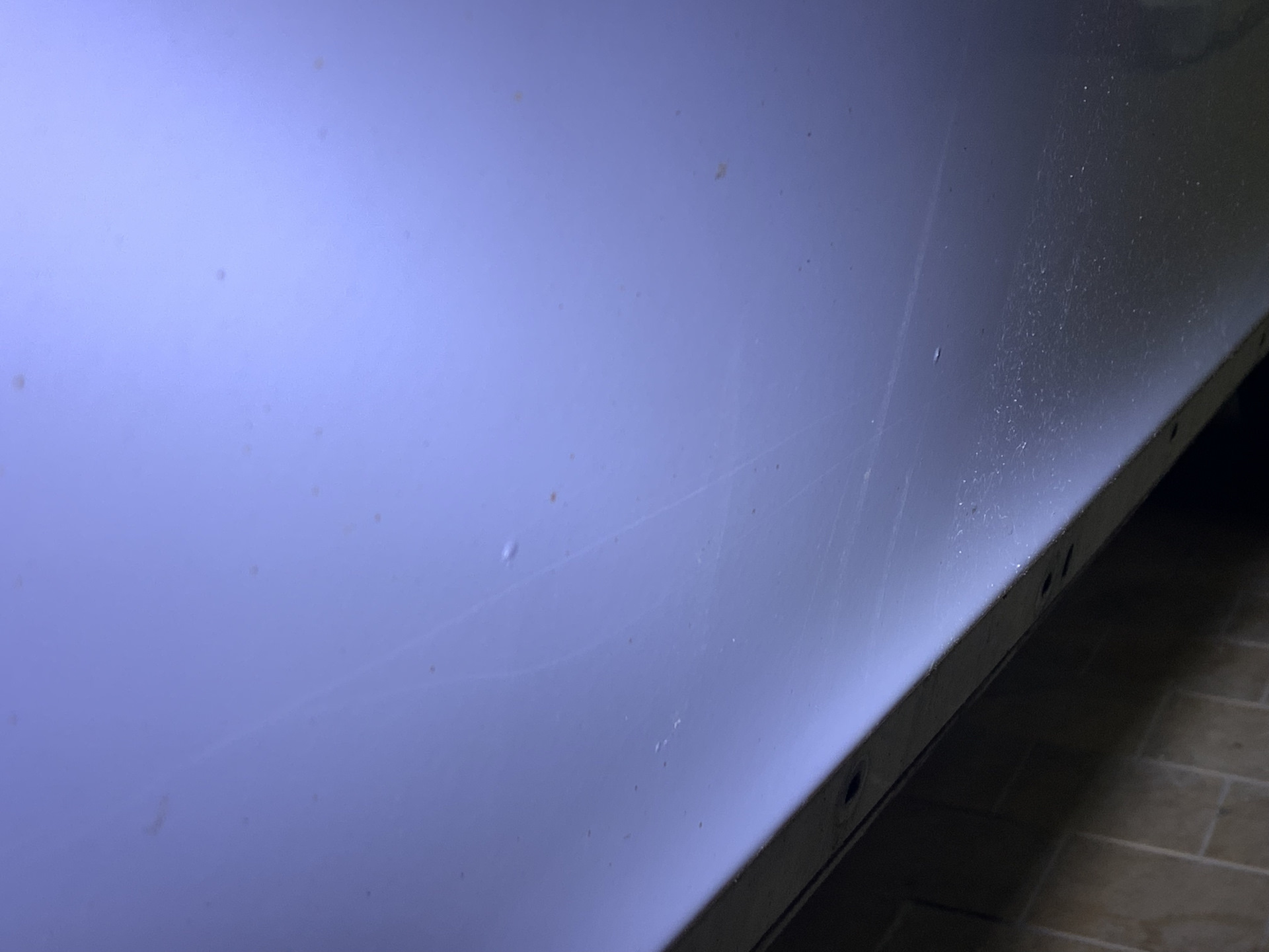

1. Крыша.
Так как бОльшая часть пробега у меня это трасса, то от камней, летящих от впереди идущих машин, у меня несколько сколов на крыше над лобовым стеклом. Они достаточно давно там, а какие-то даже достались от предыдущего владельца. Я пробовал их обрабатывать преобразователем ржавчины, подкрашивать карандашом, но это бесполезно.
Со временем на месте большого скола появился самый настоящий «жук».
В остальном крыша в порядке, никаких проблем нет. В районе рейлингов все девственно, только грязь скопилась.
Что с этим делать? — Чистить, грунтовать, красить и защищать эту зоны риска пленкой.
Либо красить полосой под брониборванную пленку. Либо целиком крышу.

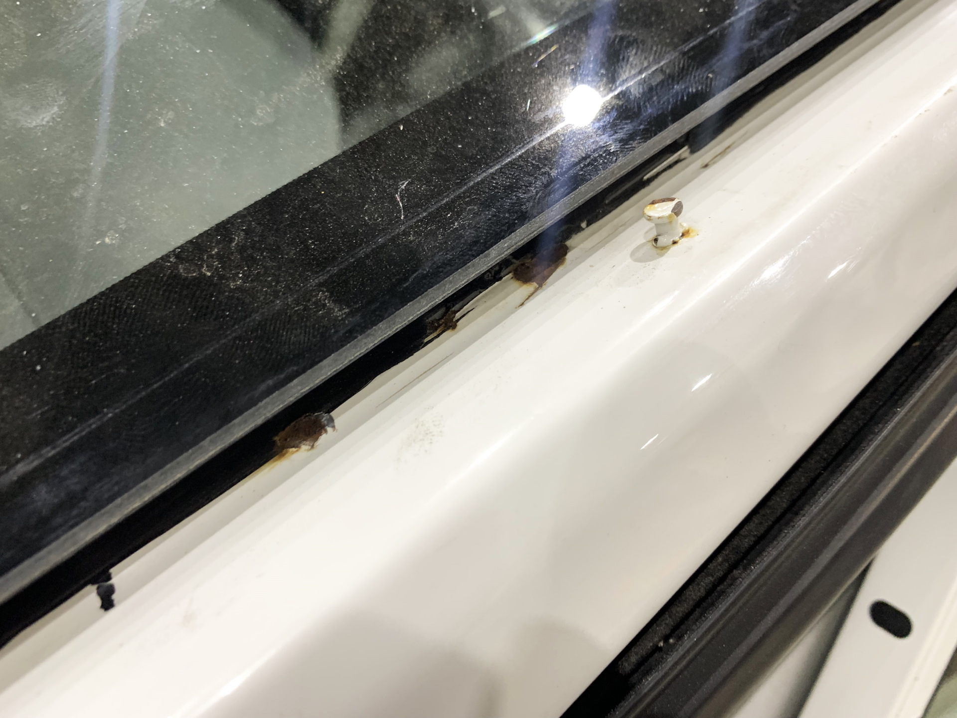

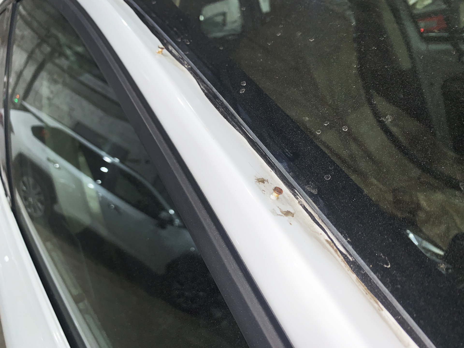

2. Передние стойки.

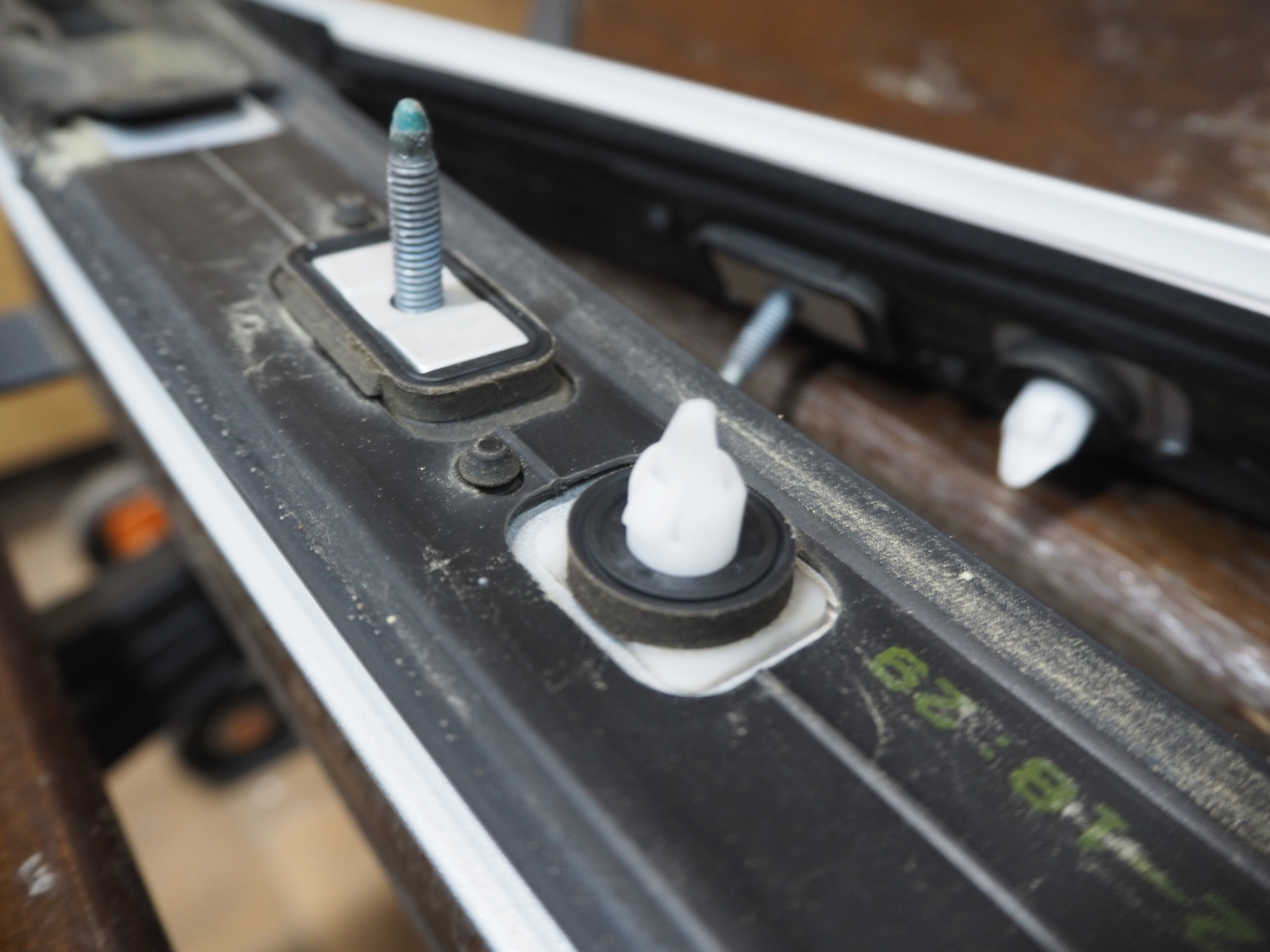

Практически полностью передние стойки снаружи закрыты молдингами лобового стекла, поэтому, чтобы понять в каком они состоянии, необходимо снять молдинги. Если стекло никогда не меняли и если клипсы старые, то снять молдинги не поломав клипсы практически нереально.
Зато возможно там все цело😉 Держатся эти самые молдинги на 5 хитрых клипсах, которые цепляются за 5 металлических штырьков приваренных к стойкам. Если же в машине когда-то меняли лобовое стекло, то горе-мастера могли сорвать краску и этих штырьков и при срезании стекла поцарапать сами стойки. Так как вода под молдинги попадает в любой случае, то под ними начинается коррозия.
У меня стекло менялось уже два раза и тут есть косяки.
Что с этим делать? — Чистить, грунтовать, красить.

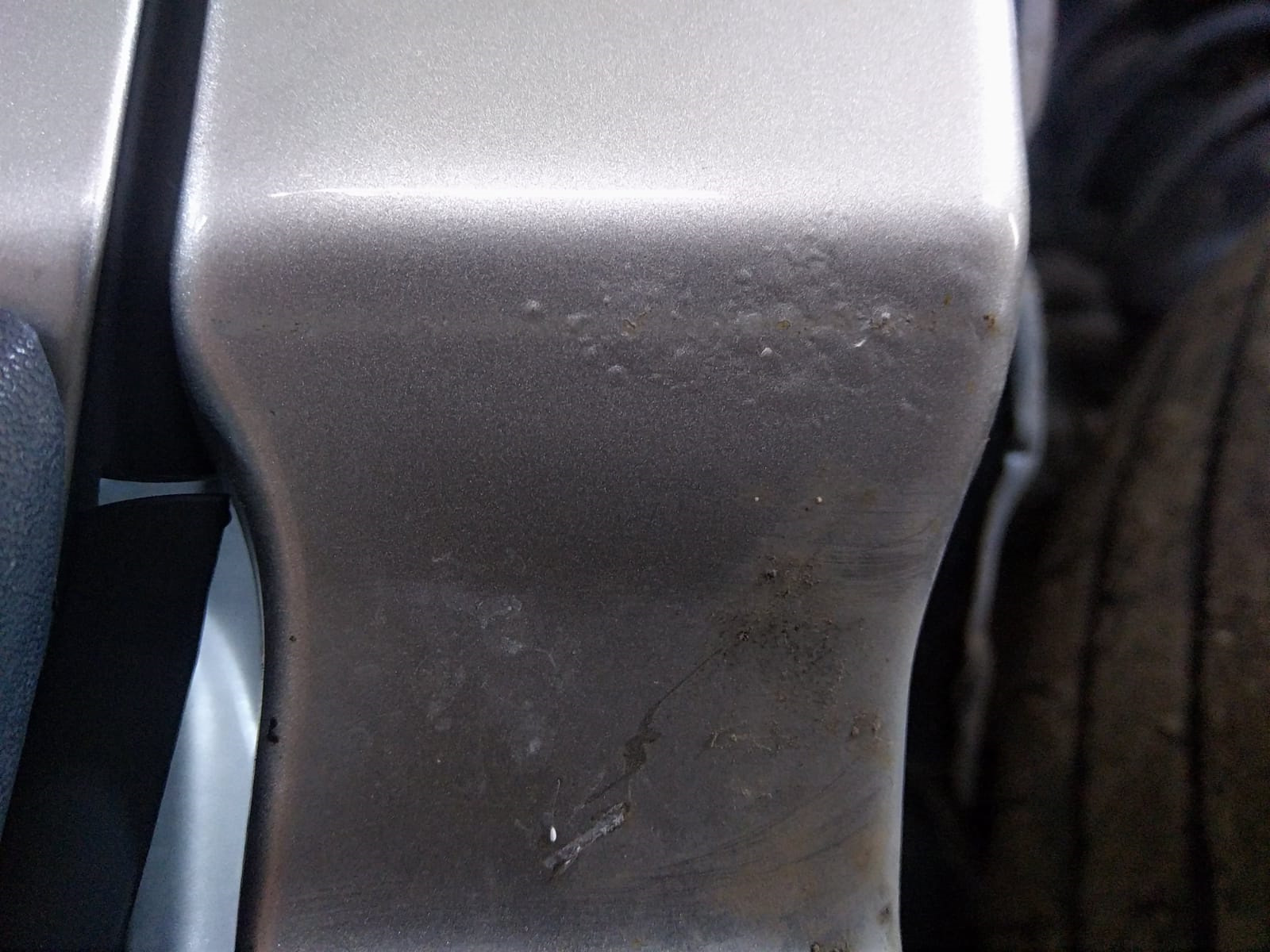

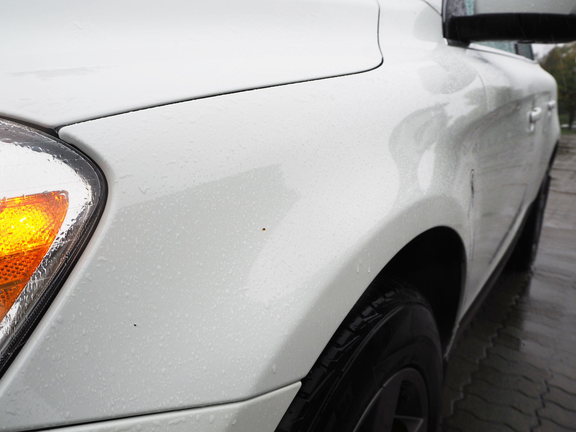

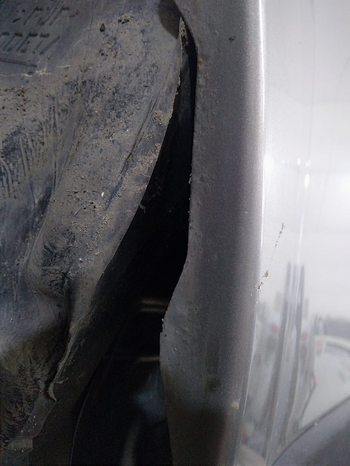

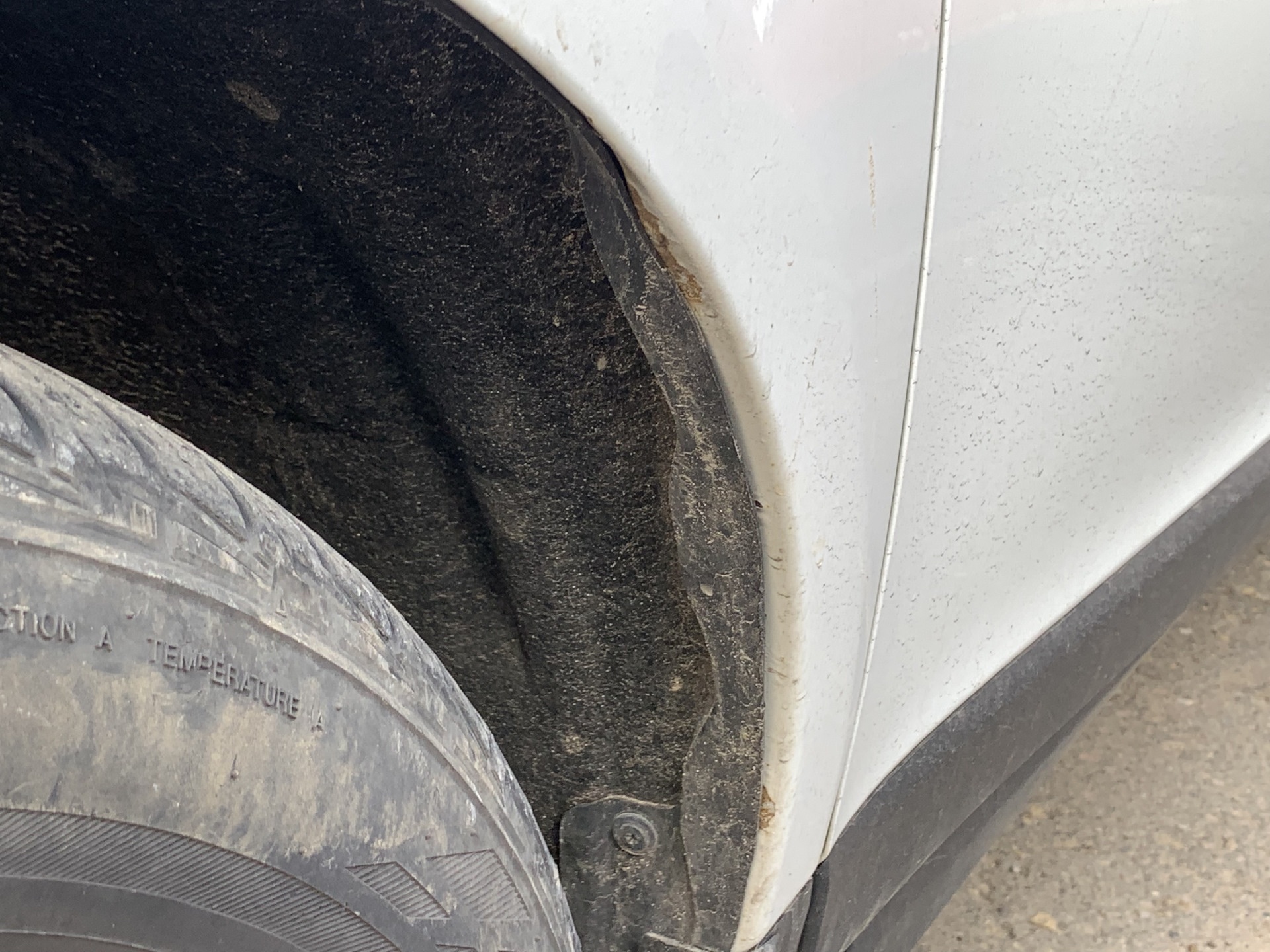

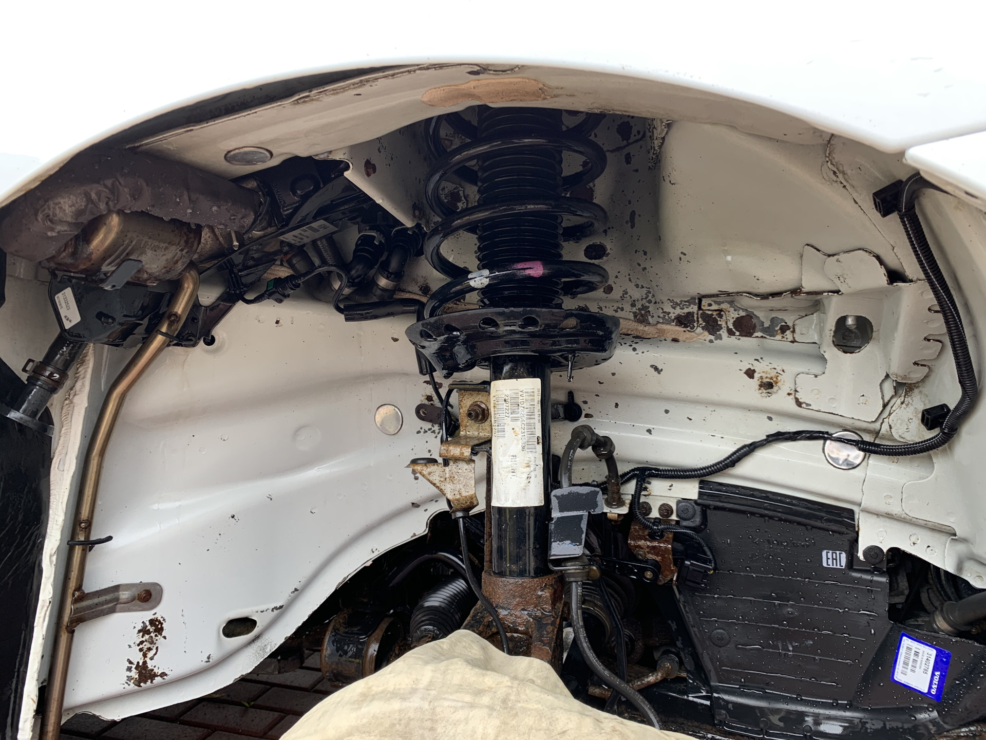

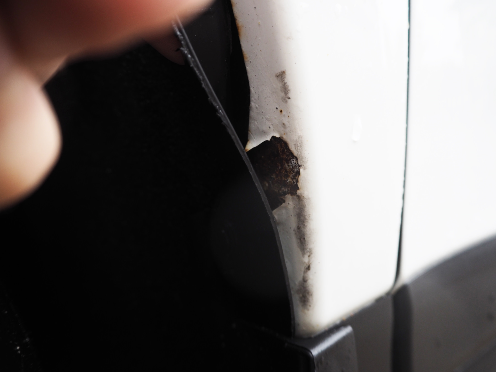

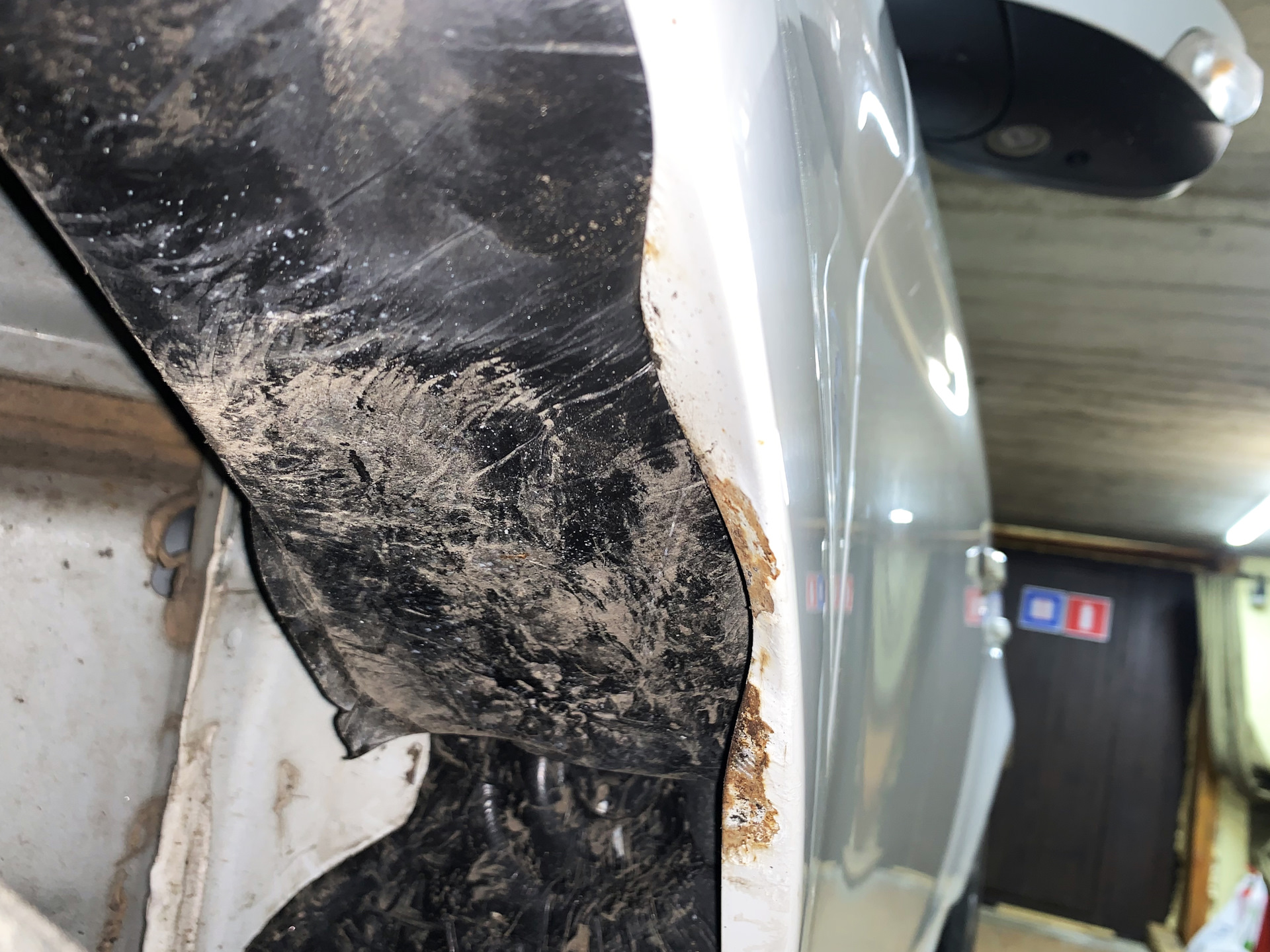

4. Передние крылья.
Тут беда у всех общая и я не исключение.
Беда №1 – Пескоструй. Песок, вода, грязь и тд летящие от передних колес попадают на кромку крыла, повреждают лак, затем краску, а затем уже влага делает свое дели и краска начинает вспучиваться.
Беда №2 – локеры, точнее их пластиковая кромка. От вибрации, они натирают кромку крыла, а дальше все по схеме описанной выше.
У меня помимо этих проблем есть еще пару сколов от камней с трассы.
У меня на обоих передних крыльях в районе передних брызговиков краска либо вспучилась, либо вовсе отлетела.

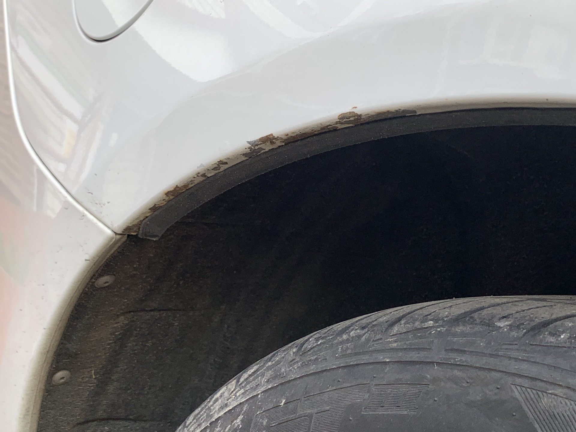

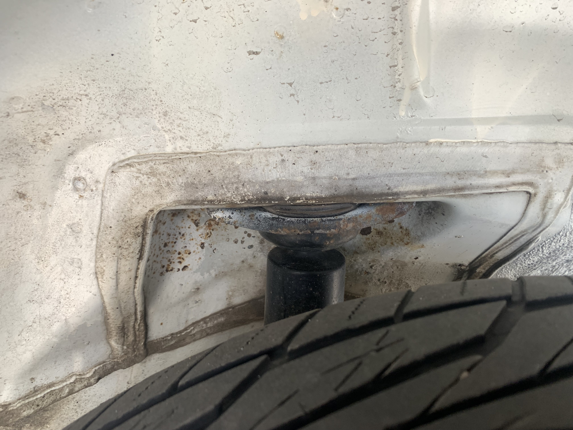

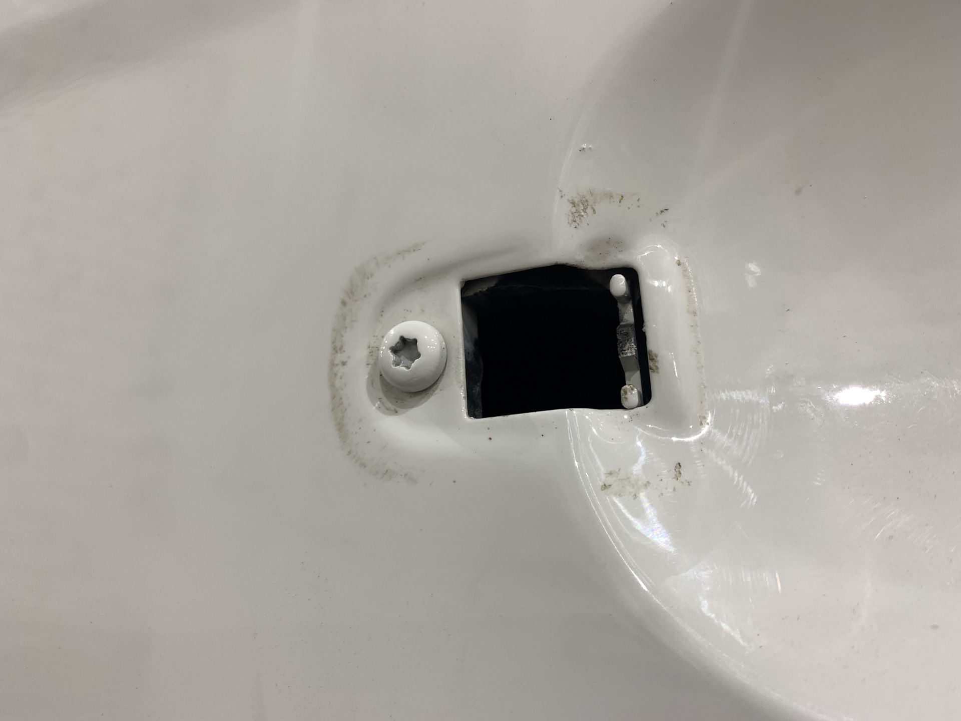

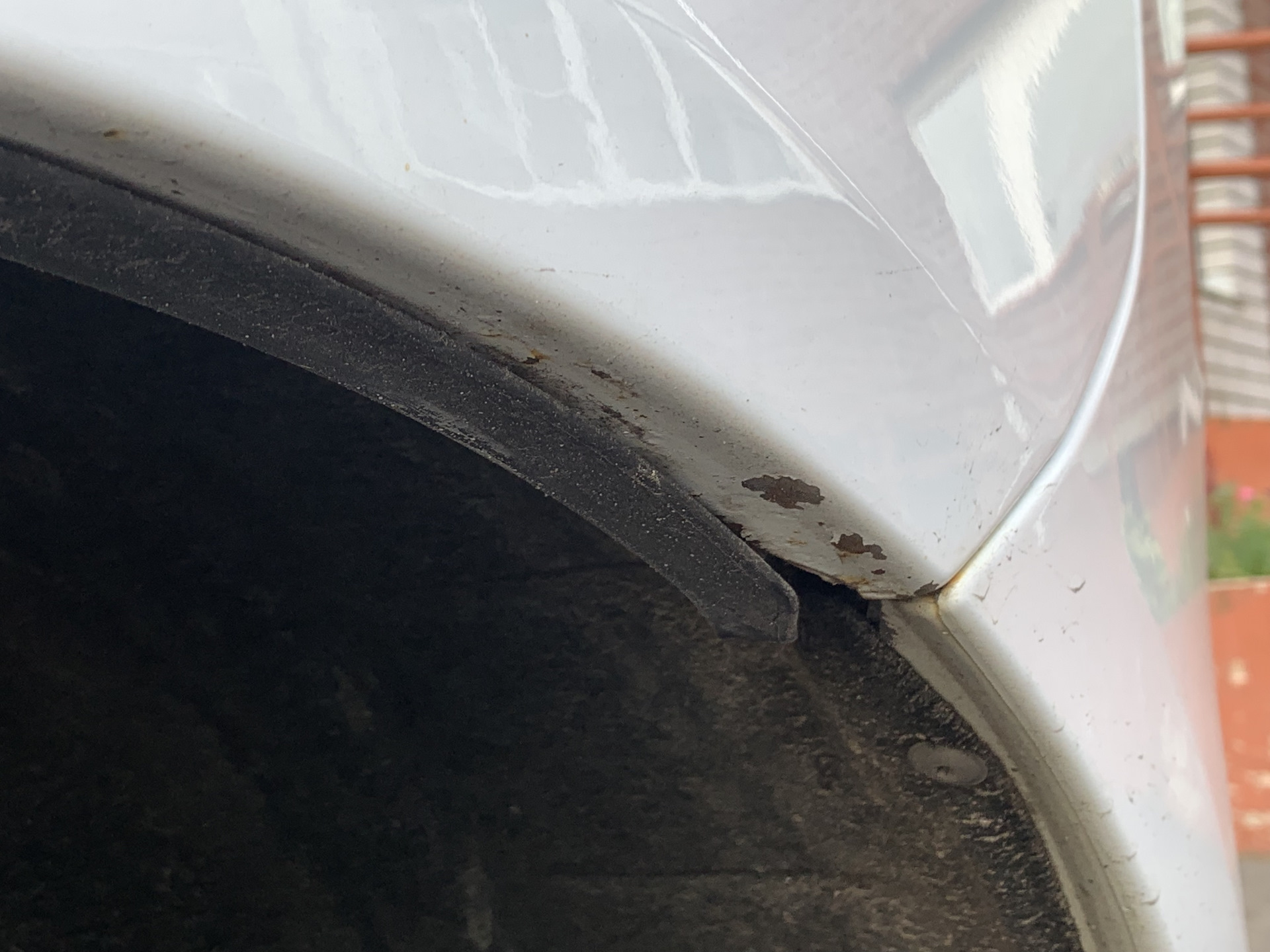

5. Передние и задние арки
Локеры установленные в арках в нескольких местах плотно прилегают к кузову, а месте где установлен амортизатор и вовсе в локере прорезь. Через эту прорезь под локер попадает грязь, песок и конечно же вода. В местах где локеры прижаты к кузову застревает песок и мелкие камушки и со временем от вибрации протирает краску и цинковое покрытие и появляются очаги коррозии. Возле амортизатора (где локера нет) краску просто сбивает камнями летящими от колес и это видно если просто заглянуть в арку.
Что с этим делать? — Чистить, грунтовать, покрывать антикором.
Не смотря на то, что хотя бы раз в год я снимал локеры и вымывал все под ними: грязь, песок, листья и тд. у меня такая же беда.

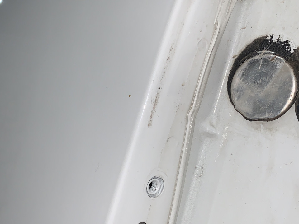

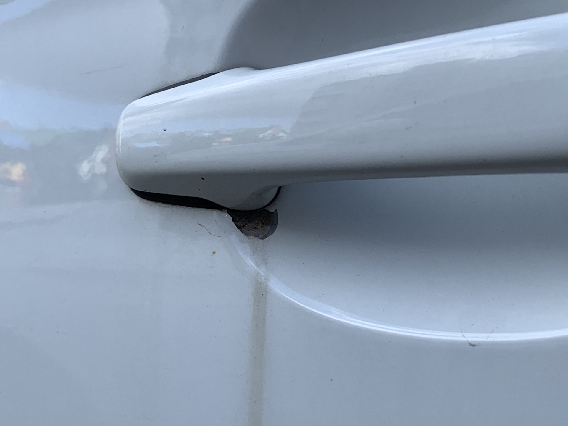

7. Передние двери
Им также как и передним крылья достается не мало.
Летящая от колес грязь, песок, пыль от колодок и окалина от дисков могут также повредить и лак и краску.
Но основные проблемные места это:

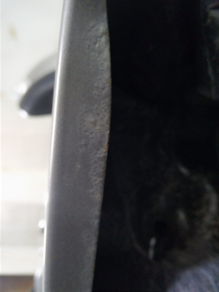

— Область двери под ручками. Ручка со временем просто стирает краску до металла и краска начинает отваливаться. У меня такая же беда.
— Нижний угол двери ближе к переднему колесу. У многих на машинах в годах краска начинает слезать именно здесь. Меня это обошло.
— Под пластиковым молдингом. Между молдингом и дверью может попадать песок и грязь и от вибрации, краска протирается.
У меня проблема есть, но не сделал фото.

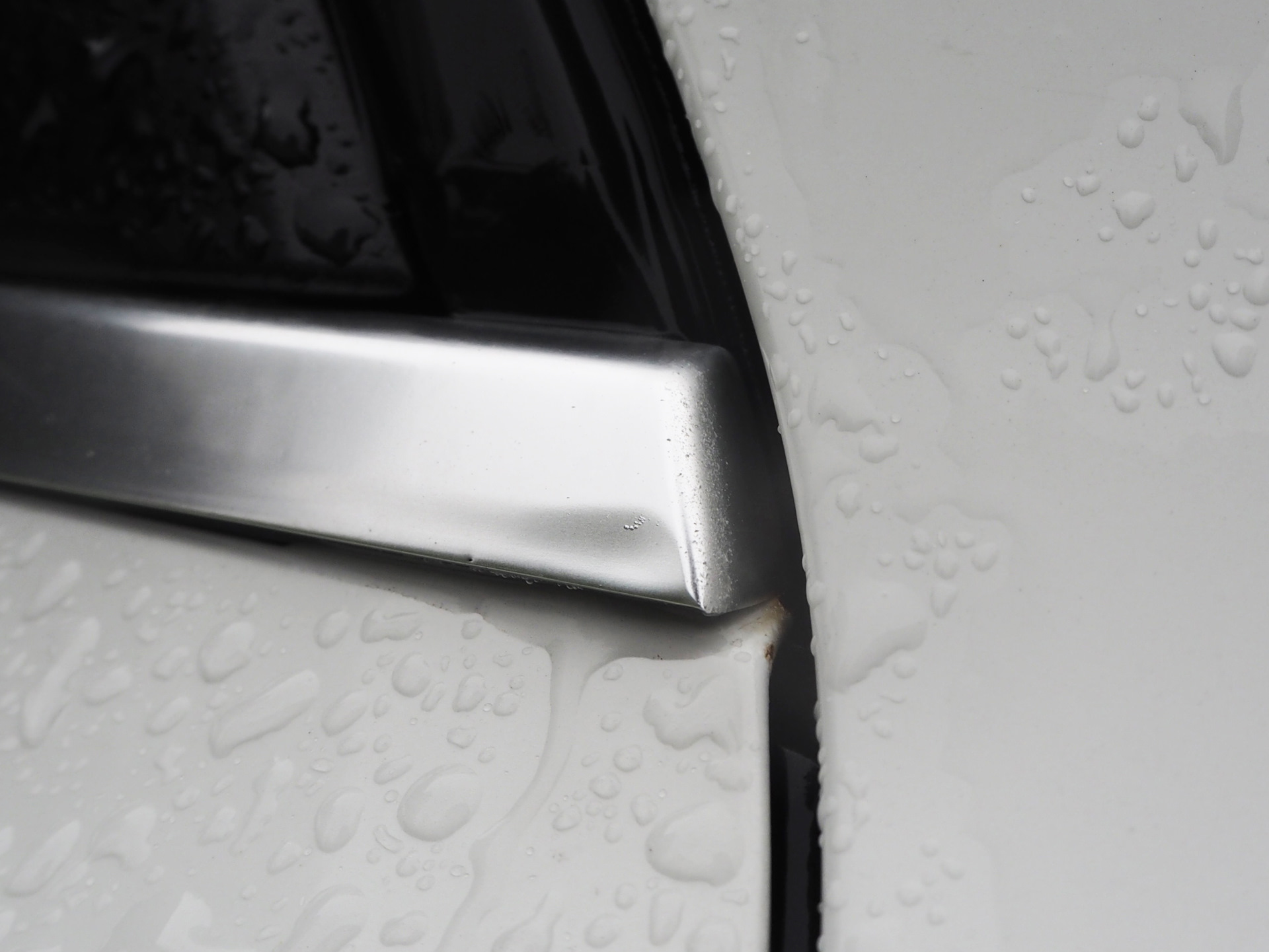

— Верхний угол двери ближе к капоту под алюминиевым молдингом.
Почему тут появляется коррозия я не знаю, но у меня так на обоих передних дверях.
Возможно уплотнительная резинка двери натирает со временем.
Что с этим делать? — Чистить, грунтовать, красить и защищать зоны риска пленкой.
8. Задние двери
Тут все та же проблема с ручками как и на передних дверях и такая же беда с нижними молдингами.
Меня коснулись и ручки и молдинги.
При чем эта дверь красилась год назад из-за ДТП у официального дилера (ООО "Премьер Авто" г. Смоленск). Но это отдельная история, требующая отдельного поста.

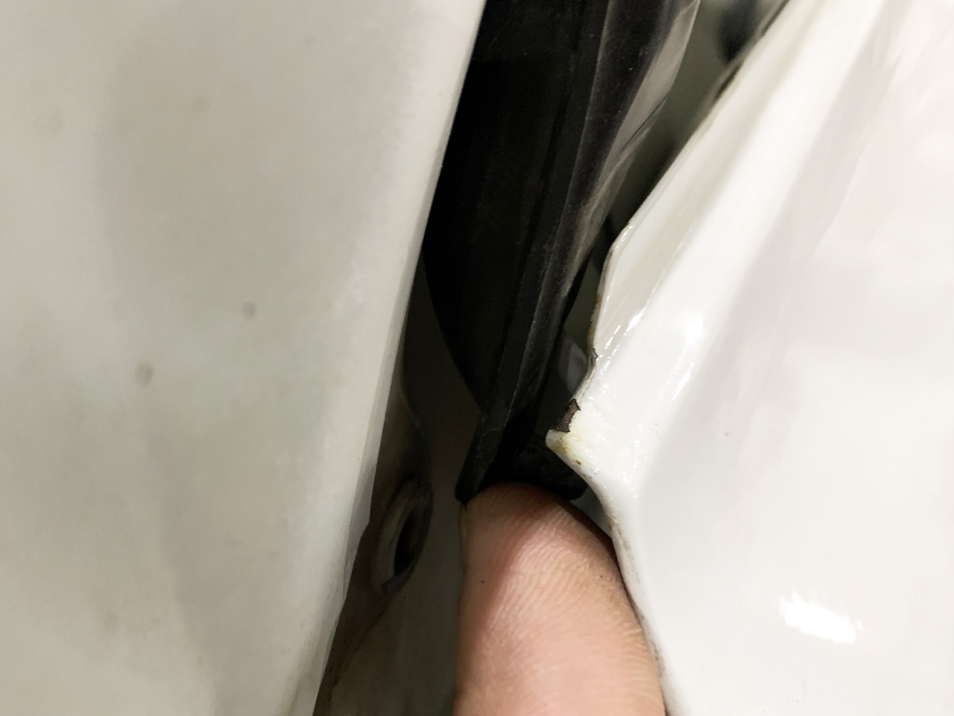

9. Дверные проемы
В верхней части дверных проемов и передних и задних дверей резиновые уплотнения протирают краску
Такая же беда в проемах задних дверей в районе замка двери.
Что с этим делать? — Защищать эти зоны риска пленкой.

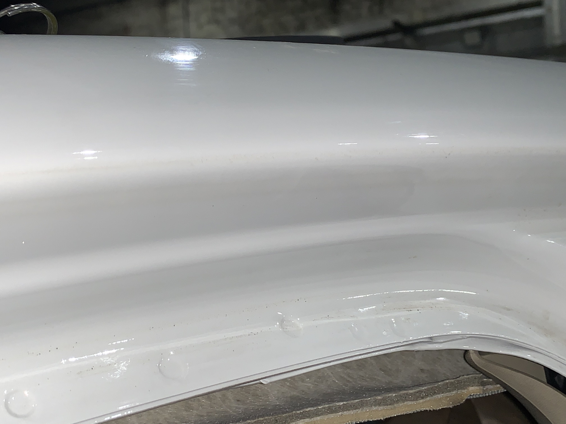

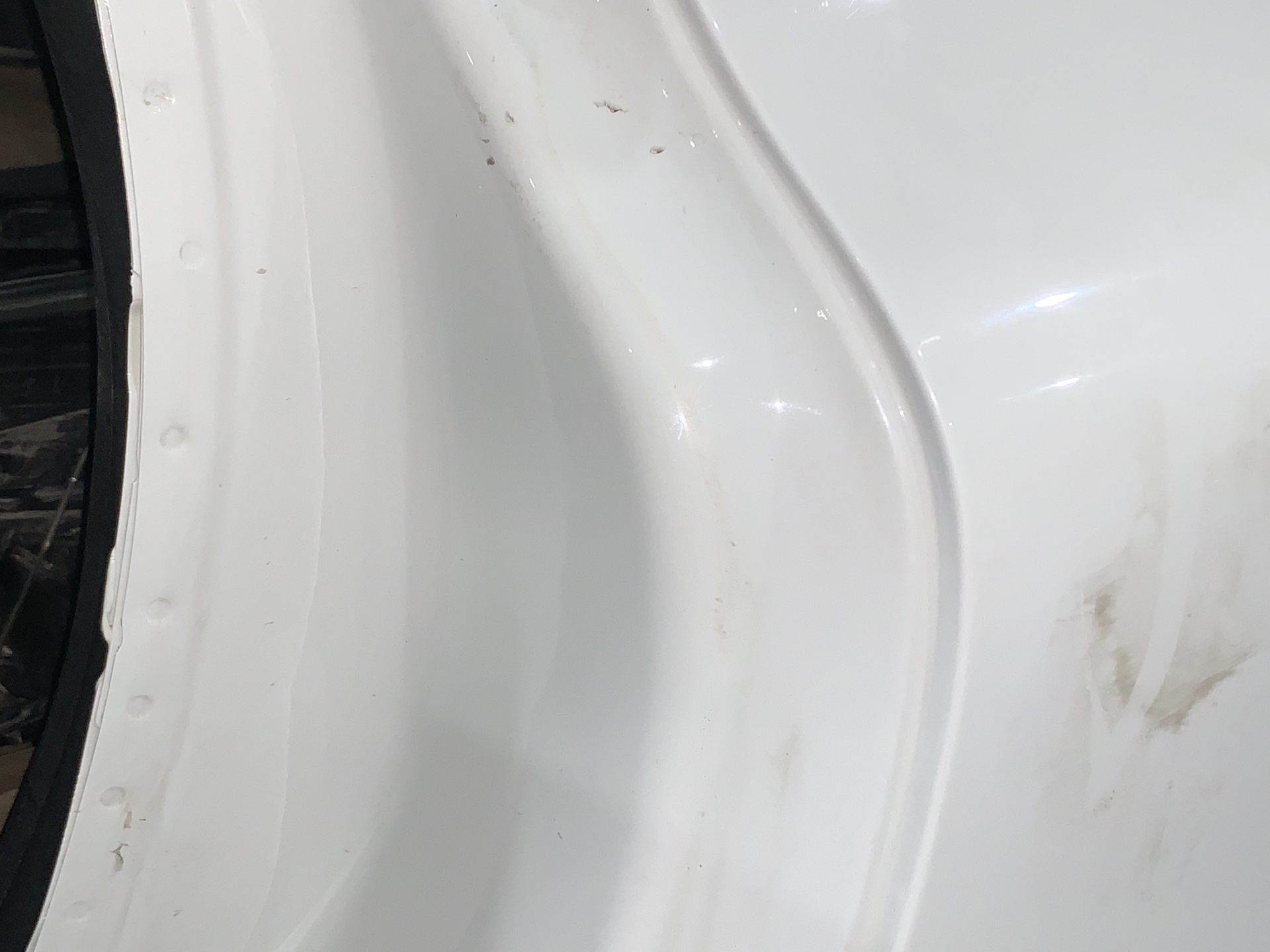

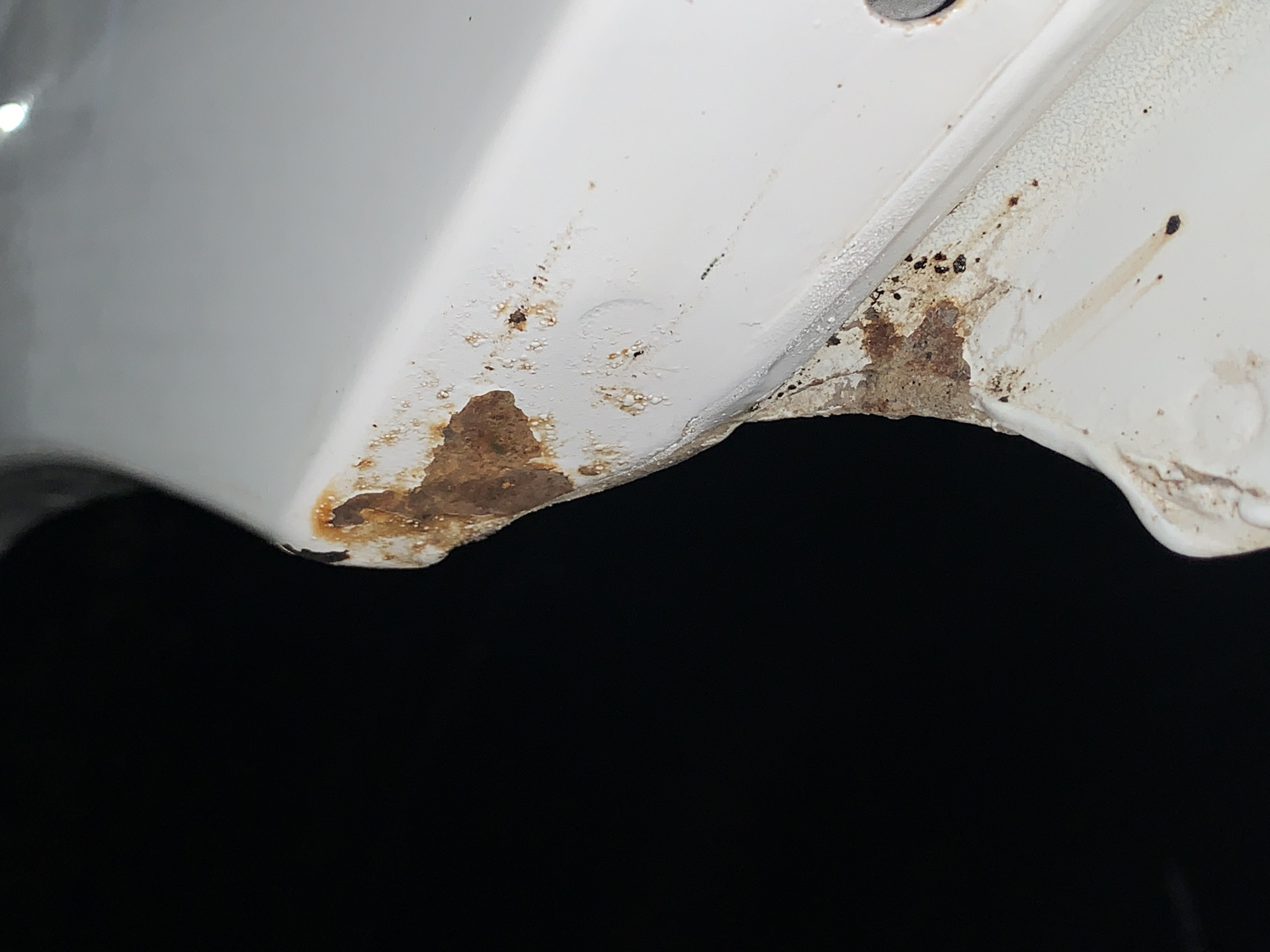

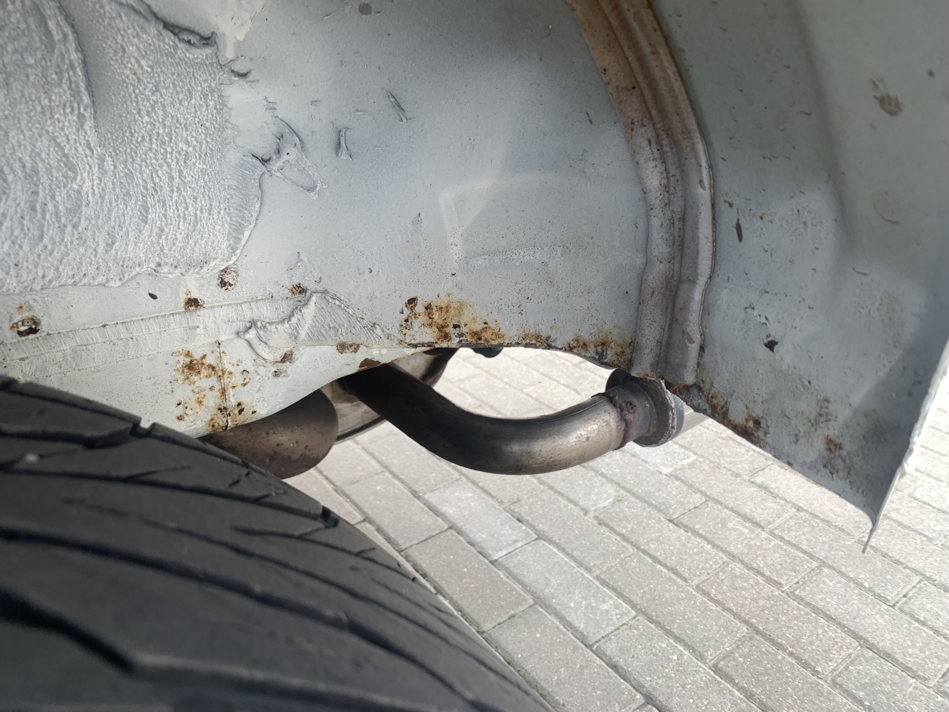

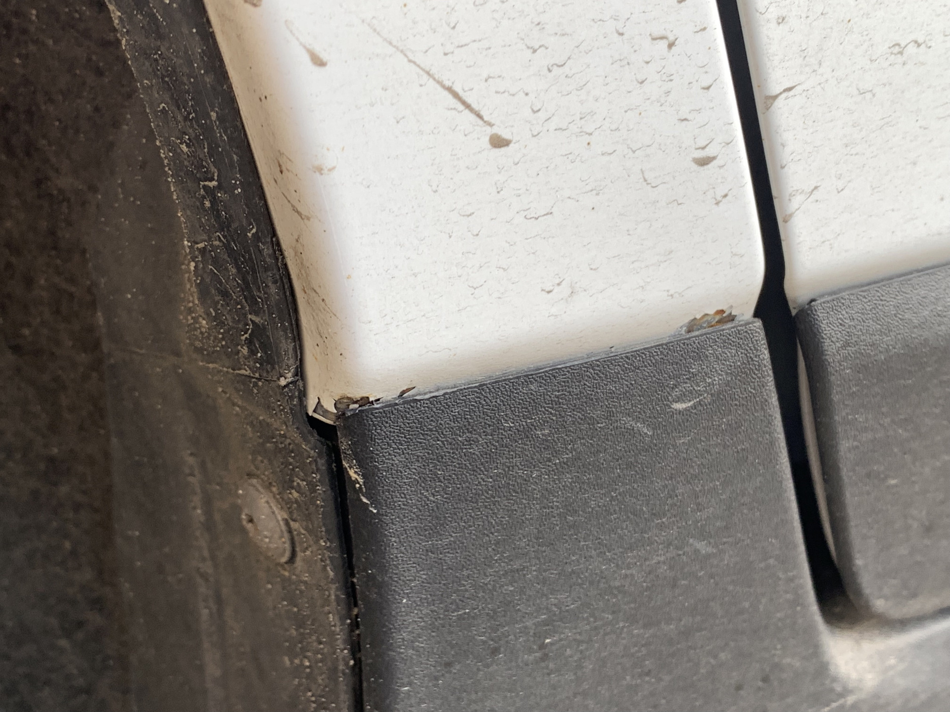

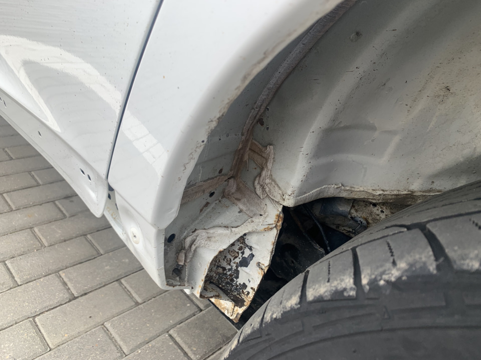

10. Задние крылья
Это наверное одни из самых проблемных мест.
Проблема такая же как и с передними: пескоструй, локеры и тд.
На фото заднее левое крыло, которое красилась год назад из-за ДТП. Как же меня бомбит от этой работы людей называющих себя официальным дилером 🤬
Помимо этого задний бампер, который натирает крыло до металла.
С правым крылом ситуация не лучше. Оно тоже ранее окрашивалось в 2018 году, так как были царапины от прежнего владельца.
Но есть еще и проблемное место, которое я отнесу к задним крыльям — это угол, где сходятся порог, задняя дверь и крыло. Тут тоже толи от накладки порога, толи от застрявшего песка, но часто бывает, что краска начинает слезать.

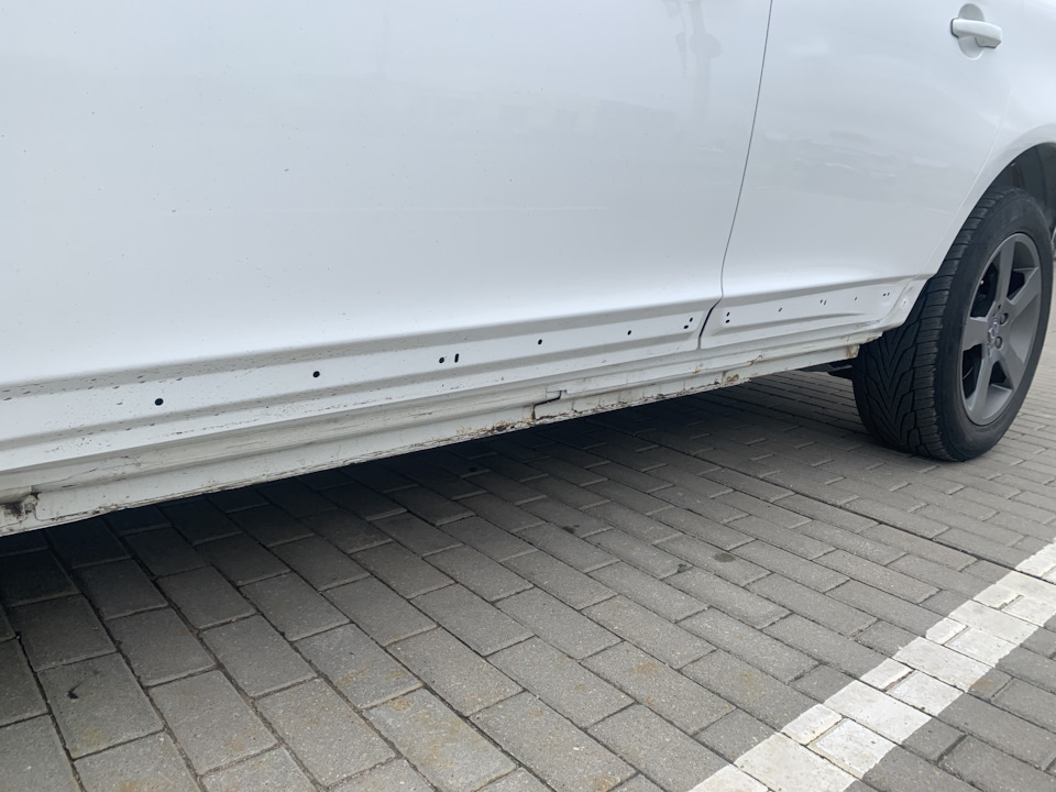

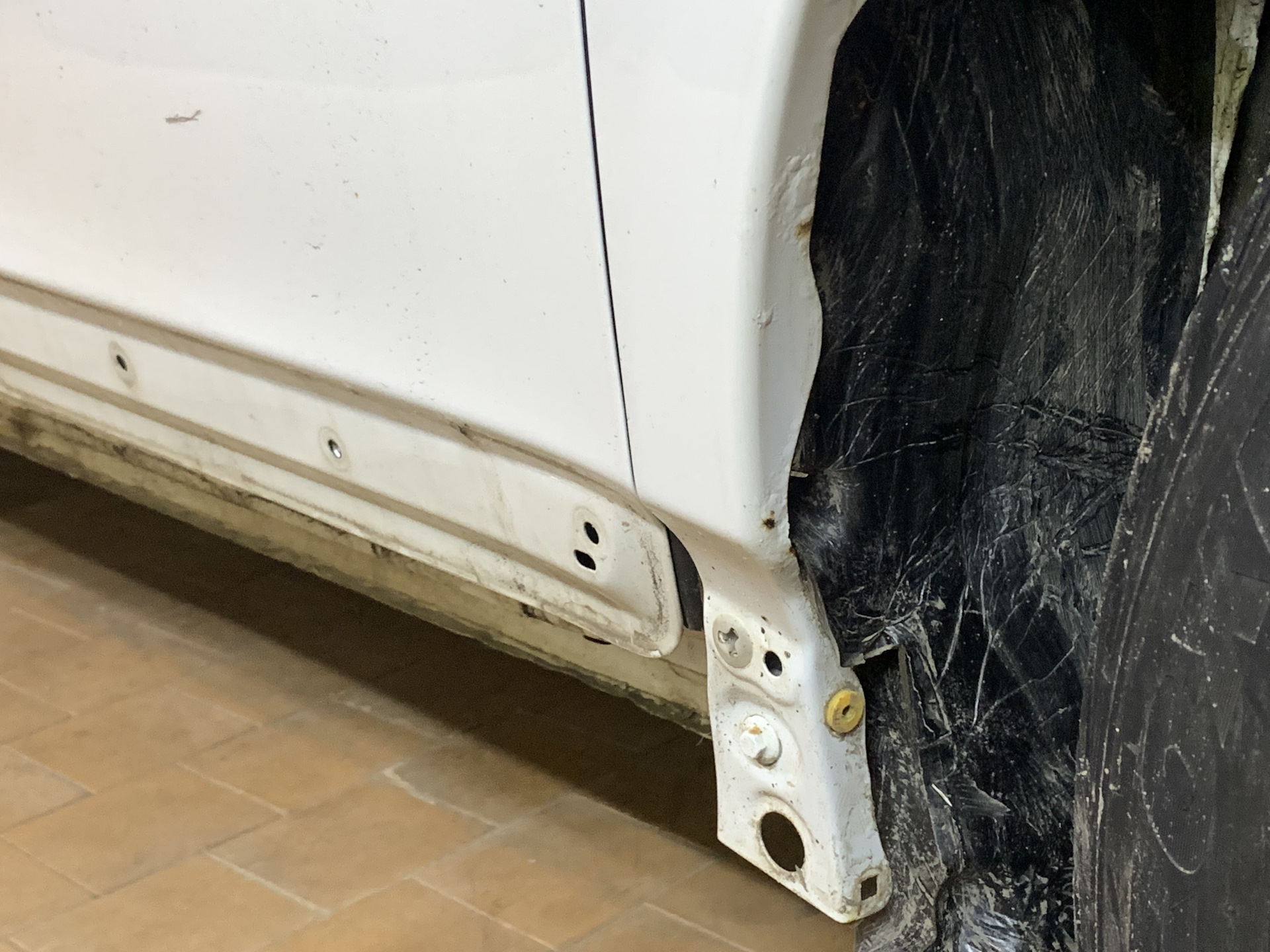

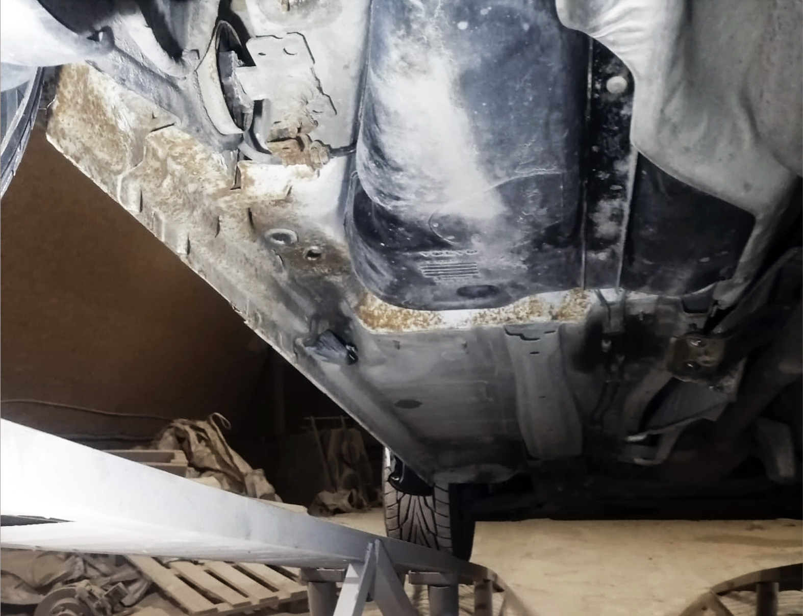

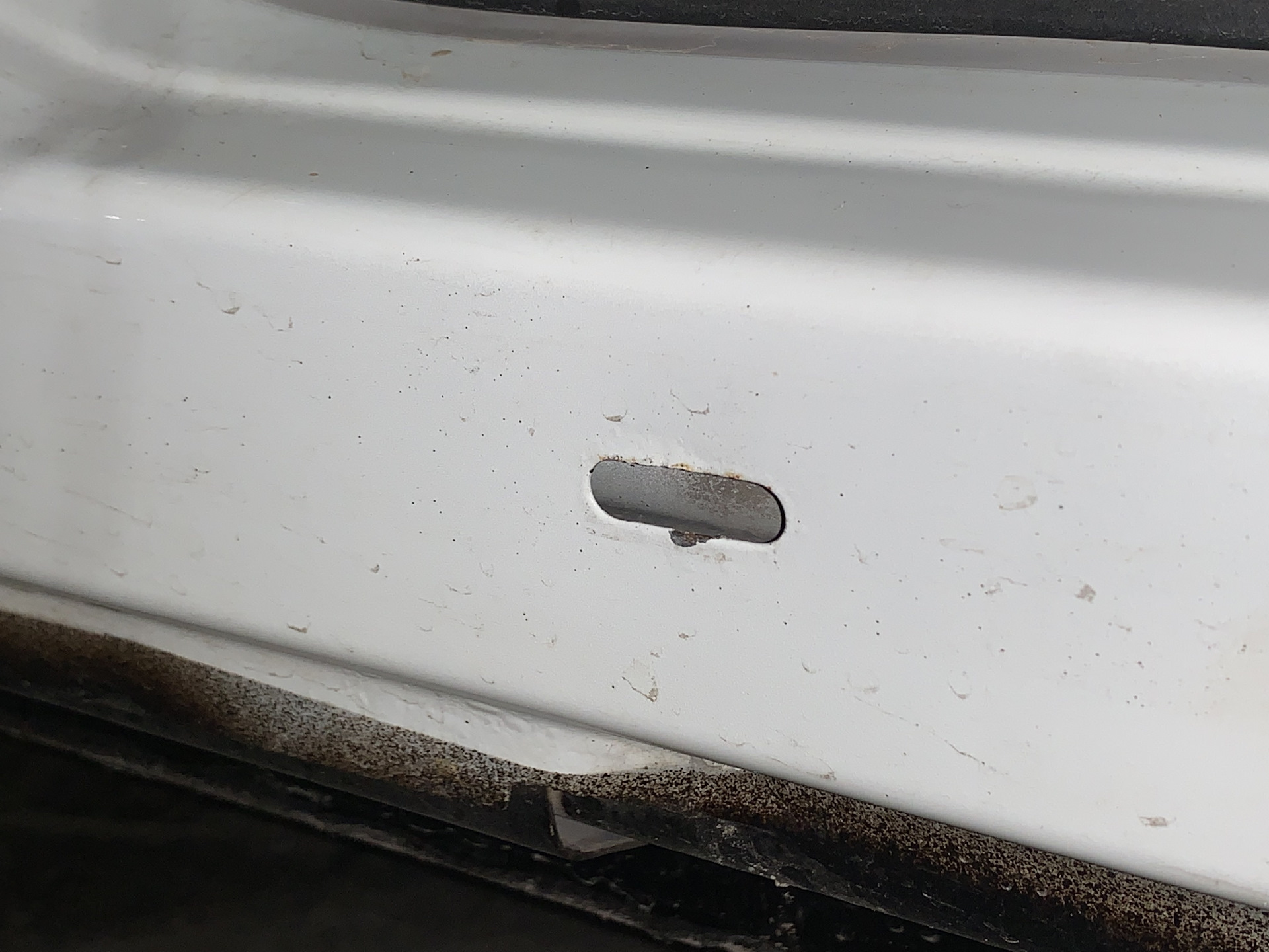

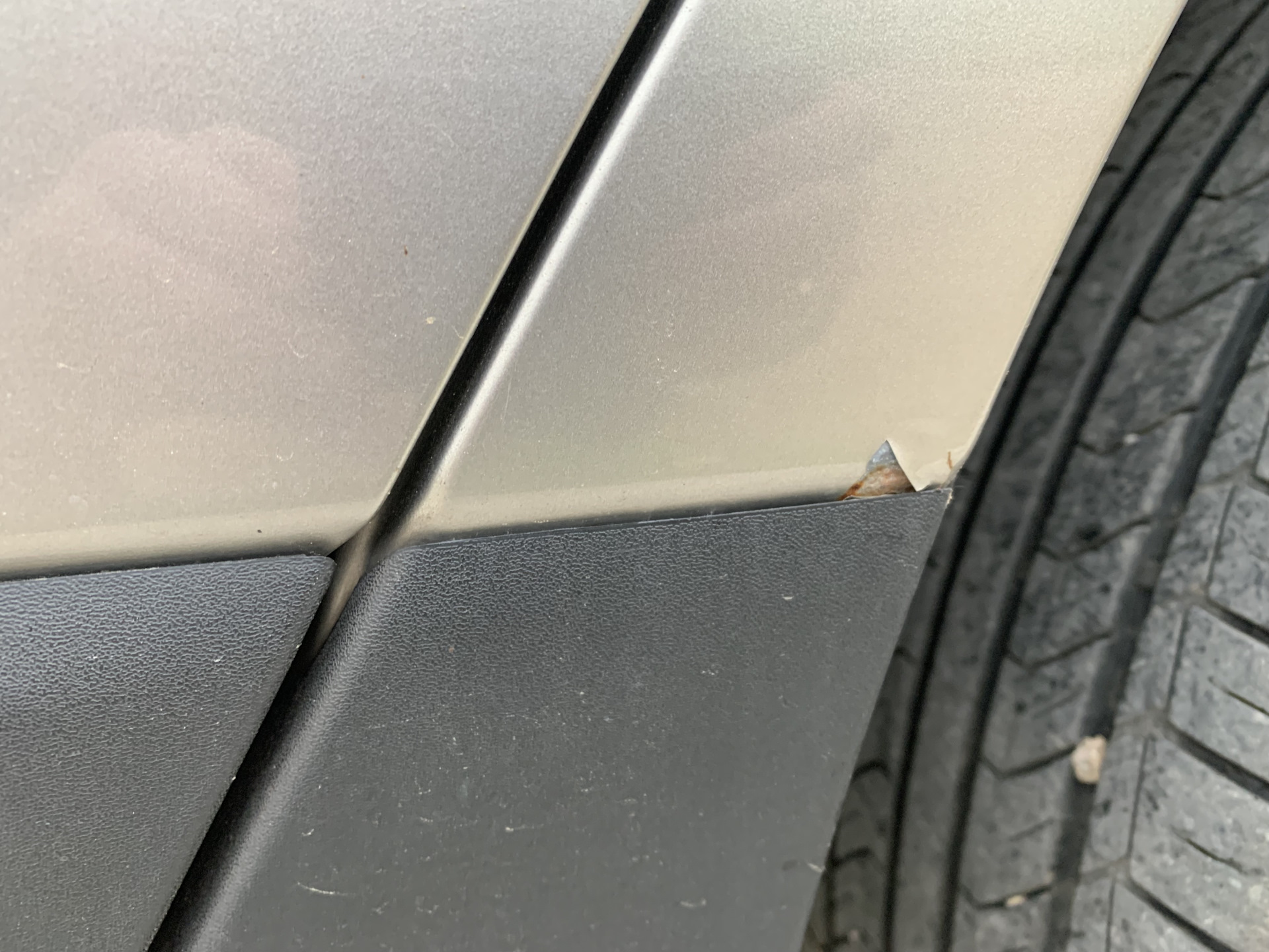

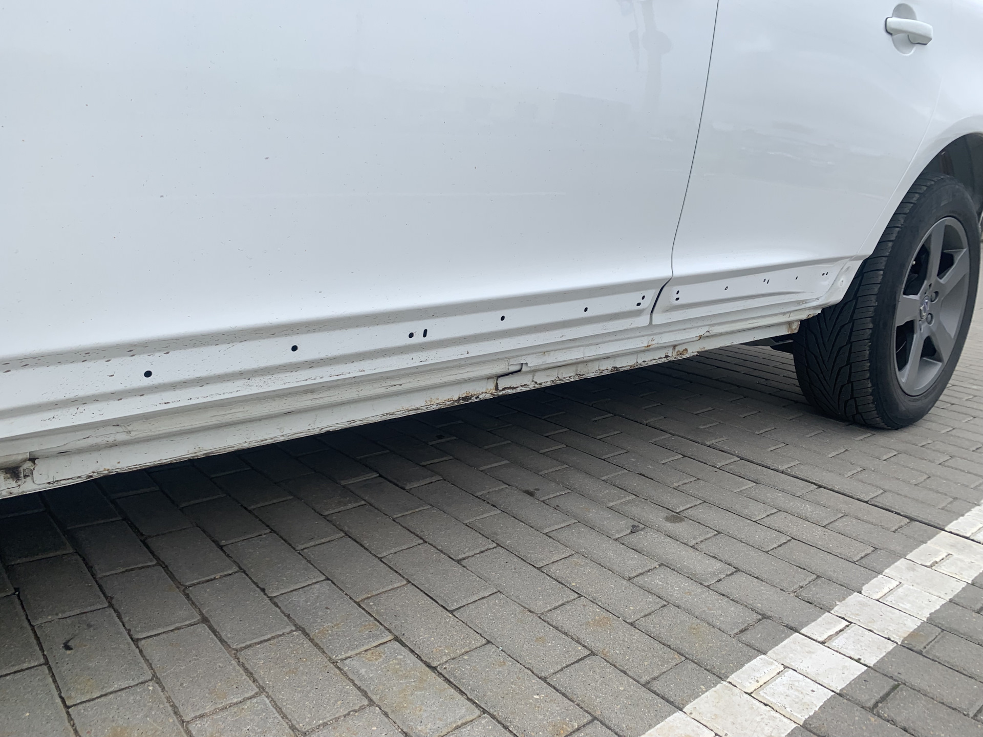

11. Пороги
Под декоративными пластиковыми накладками порога тоже проинспектировать можно только сняв накладки. А сделать это не сломав клипсы это очень не простая задача.
Но что же под ними? А под ними тоже коррозия:
— на кромках металлических панелей,
— на точках сварки,
— на внешней и внутренней поверхности порога
На местах установки клипс краска тоже отслаивается.

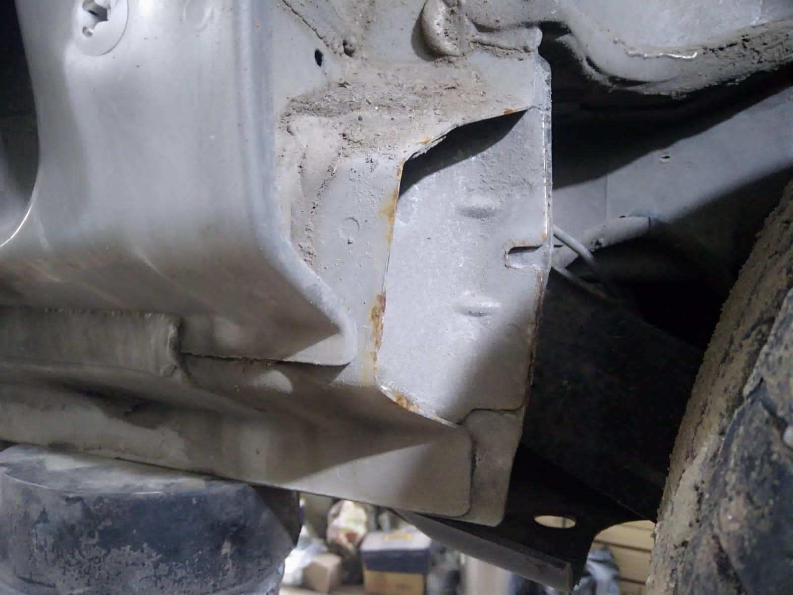

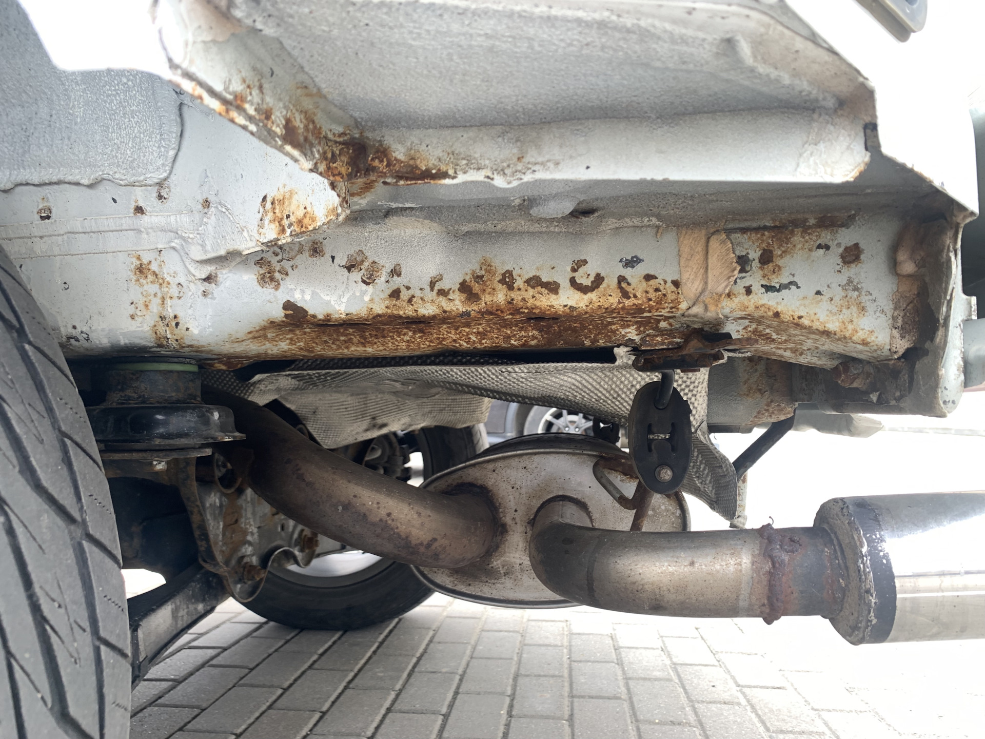

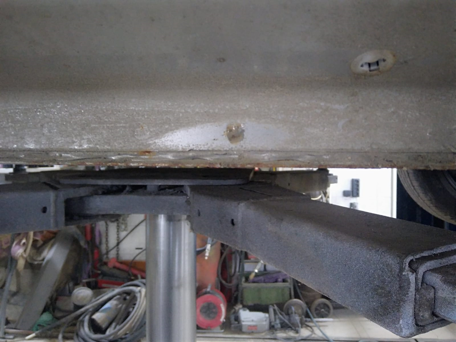

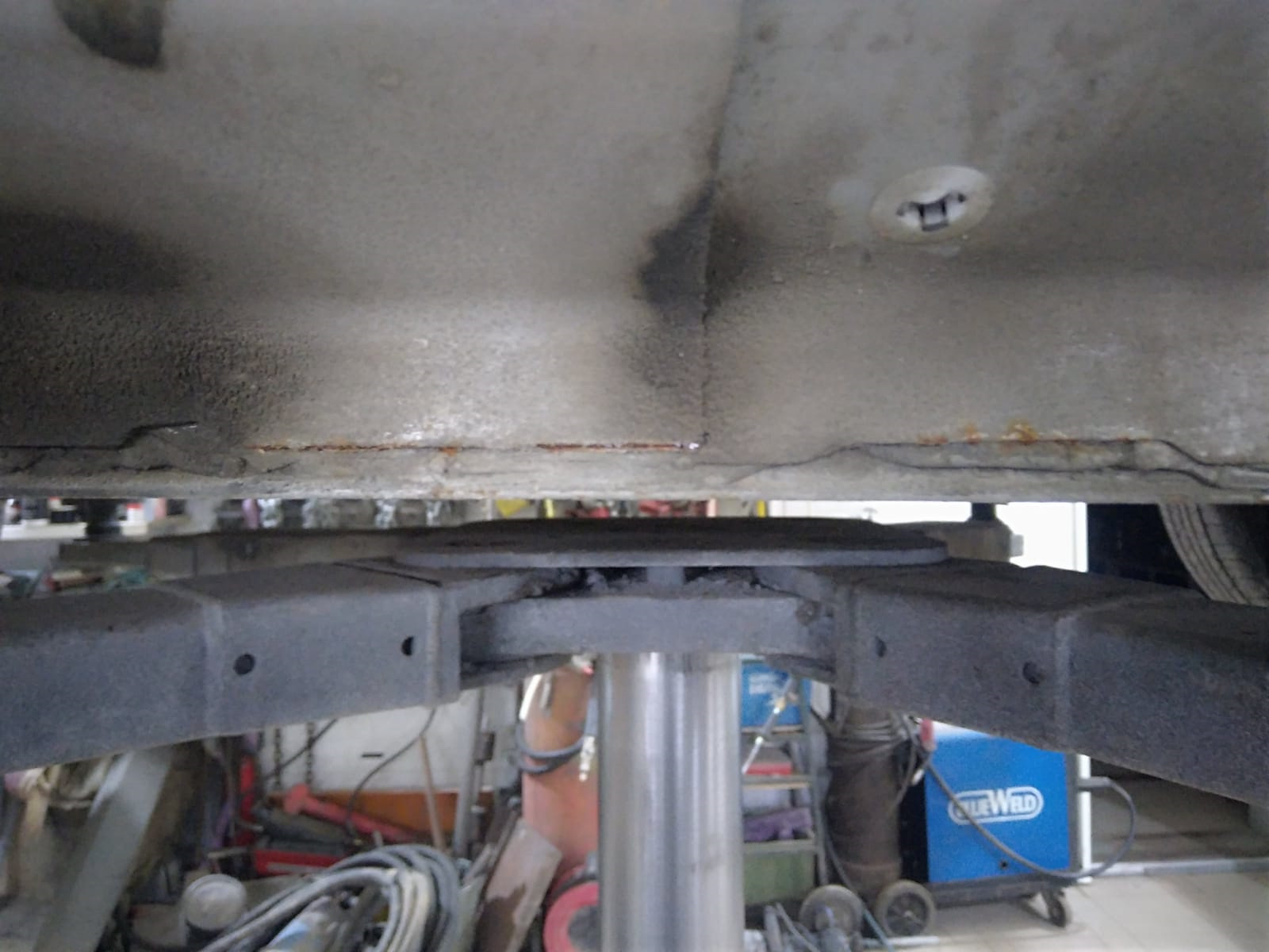

12. Днище
Тут причины всё те же: пескоструй, вода, соль, реагенты и тд. Части кузова, которые больше всего подвергаются коррозии это:
— панели пола за передними колесами,
— пол задних пассажиров, который закрыт снизу пластиковым накладками,
— здание лонжероны
— пол багажника за задними колесами.

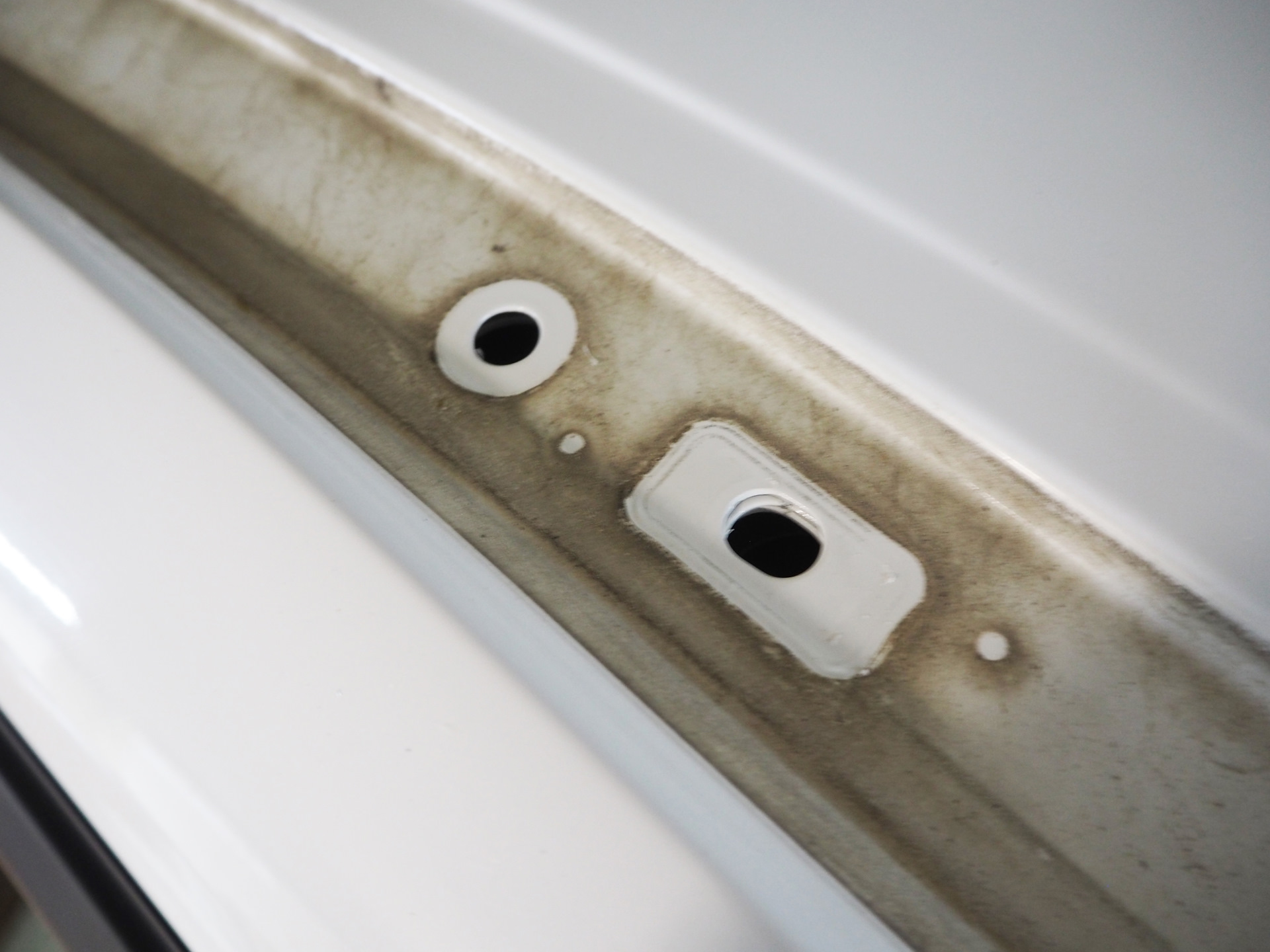

Здравствуйте, подскажите как вы снимали рейлинги?
Снимаете потолок, они изнутри прикручены
У меня есть подозрения что через них вода попадает в салон, не помните в отверстиях уплотнения есть какие?
Вот такие
Спасибо большое

Еще задние арки.
Все это время, и ничего страшного тут нет.
Ну и само собой фордэкономия, по этому я даже не парюсь, кузов красится в пять сек, до сквозной корозии даже у вас далеко, тем самым например для меня это совершенно не проблема.
Про них я написал и про арки (п. 5) и про крылья (п.10). Это пожалуй самые больные места.
Согласен, время не щадит ничего. Но этот процесс можно остановить или хотя бы замедлить сделай своевременный ремонт.
Сквозной корозии у меня нет, все исключительно поверхностное.
