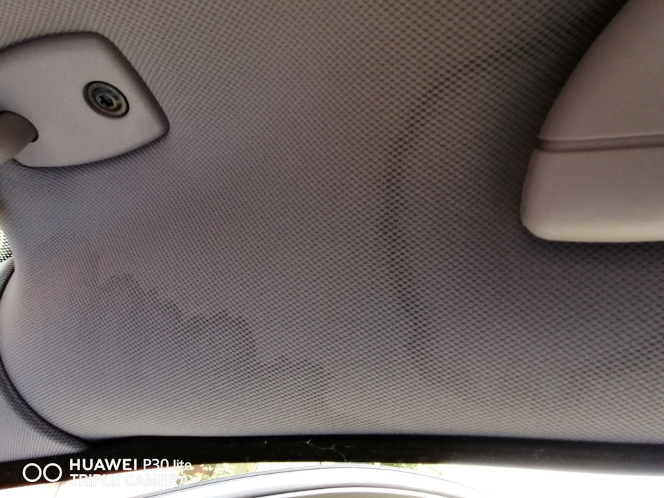

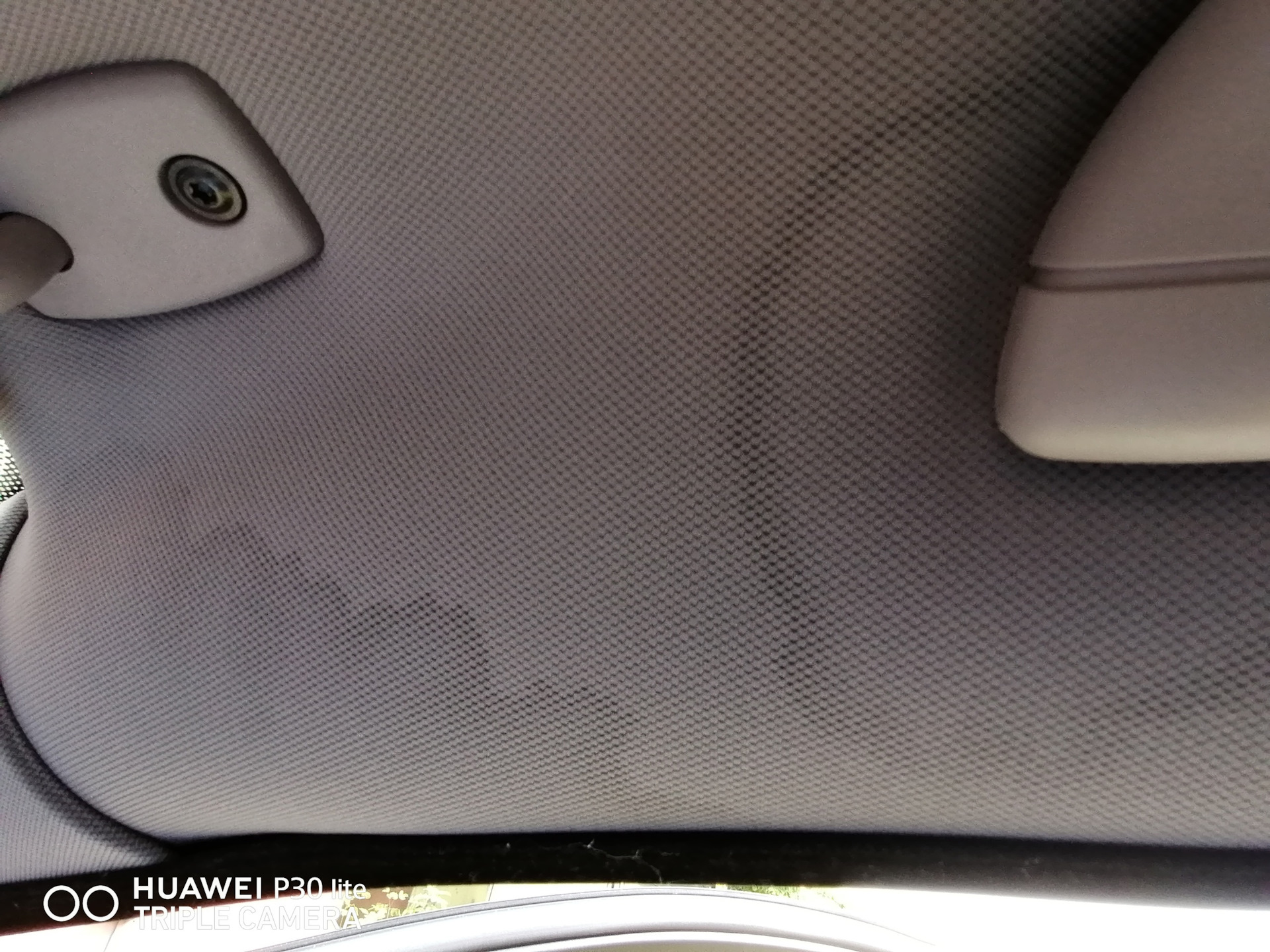

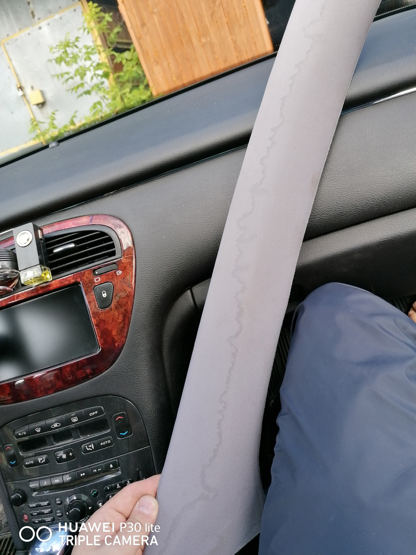

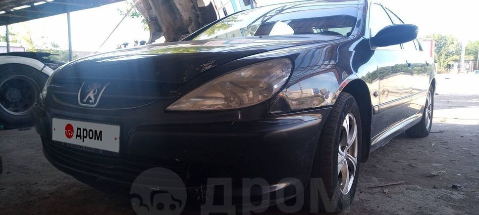

Уже и дожди проливные закончились, а сейчас только решил написать, что происходило с пежо за это время, а в данной записи, про люк. Вышел я с работы, а правая передняя стойка вся в разводах от воды

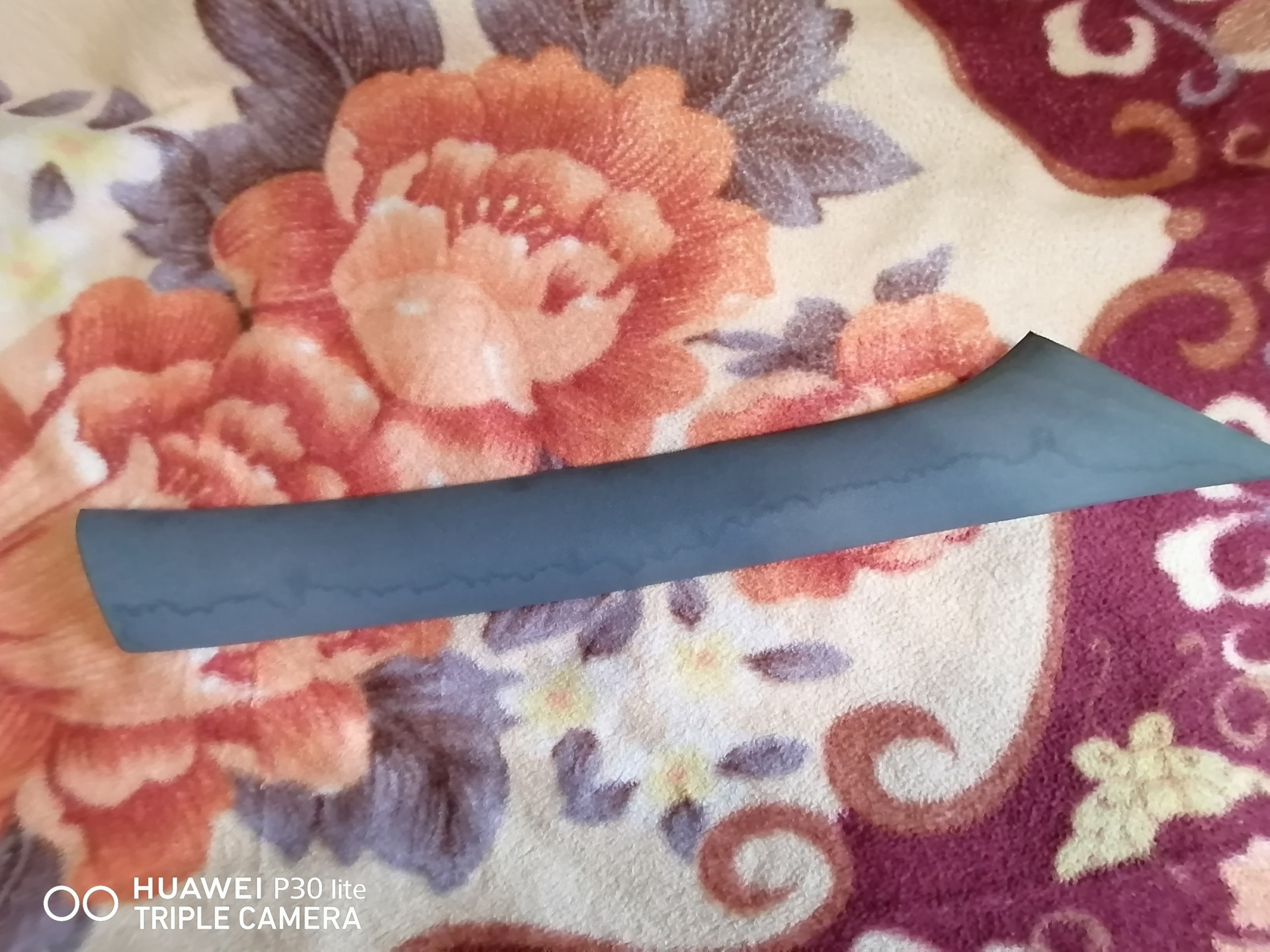

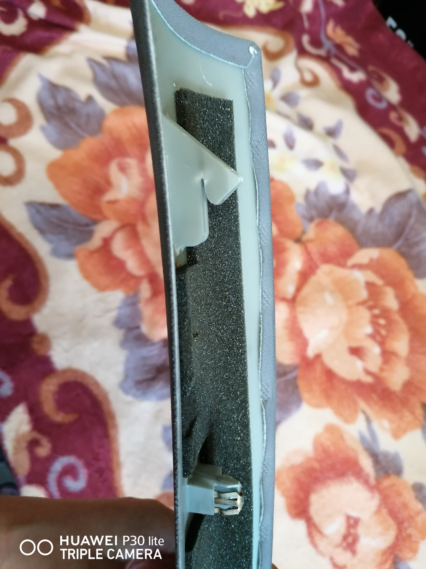

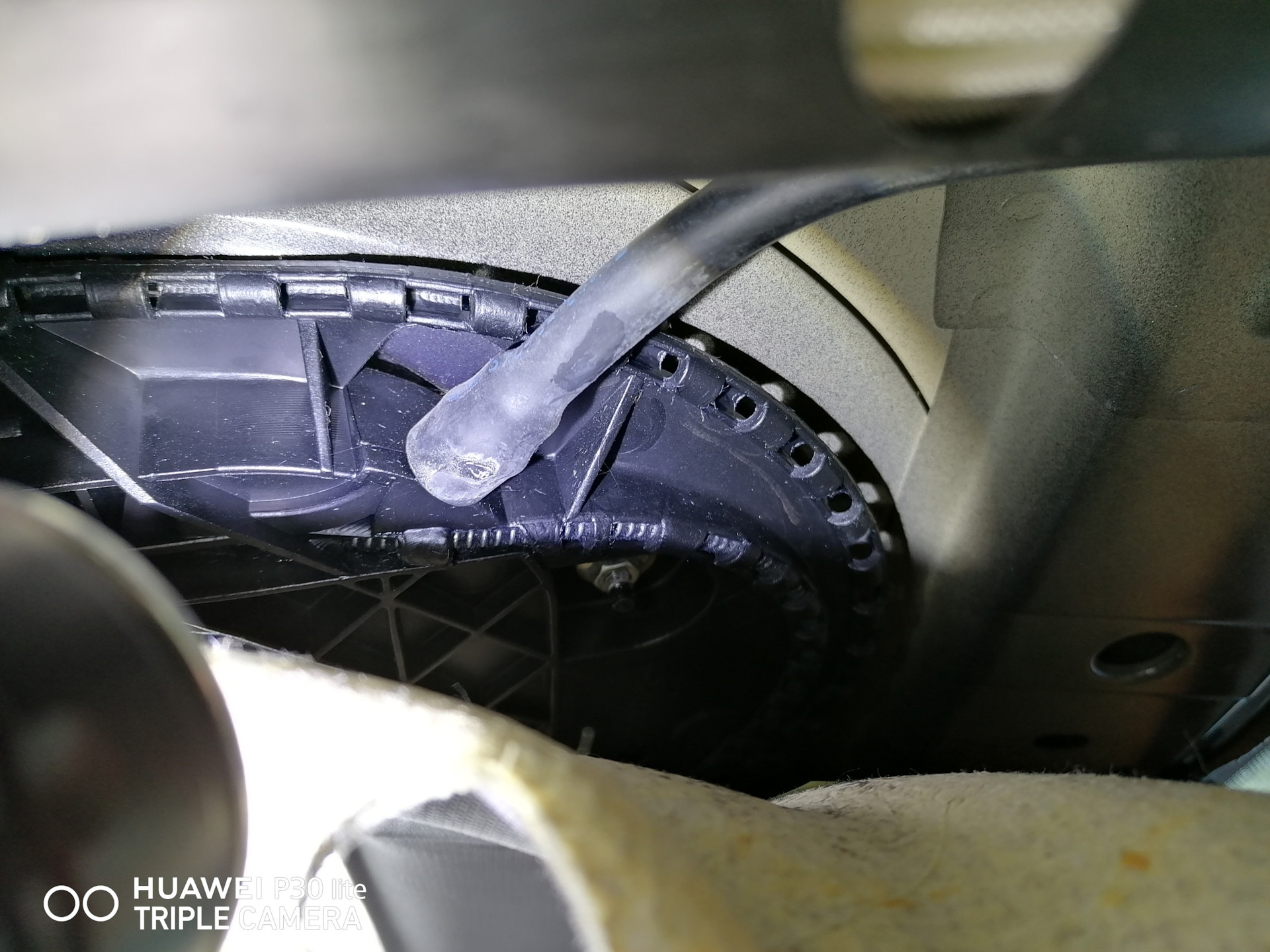

. Пару лет назад уже лазил туда, тогда шлаг дренажа каким-то образом слез и вся вода в дождь шла в салон.Приехал я под гараж и полез разбирать обшивку.Крепление накладки арки там своеобразное:Сначала надо нижнее и среднее крепление снять, потянув от стекла, а верхнее движением вверх
Но дренаж стаял на месте и продувался легко

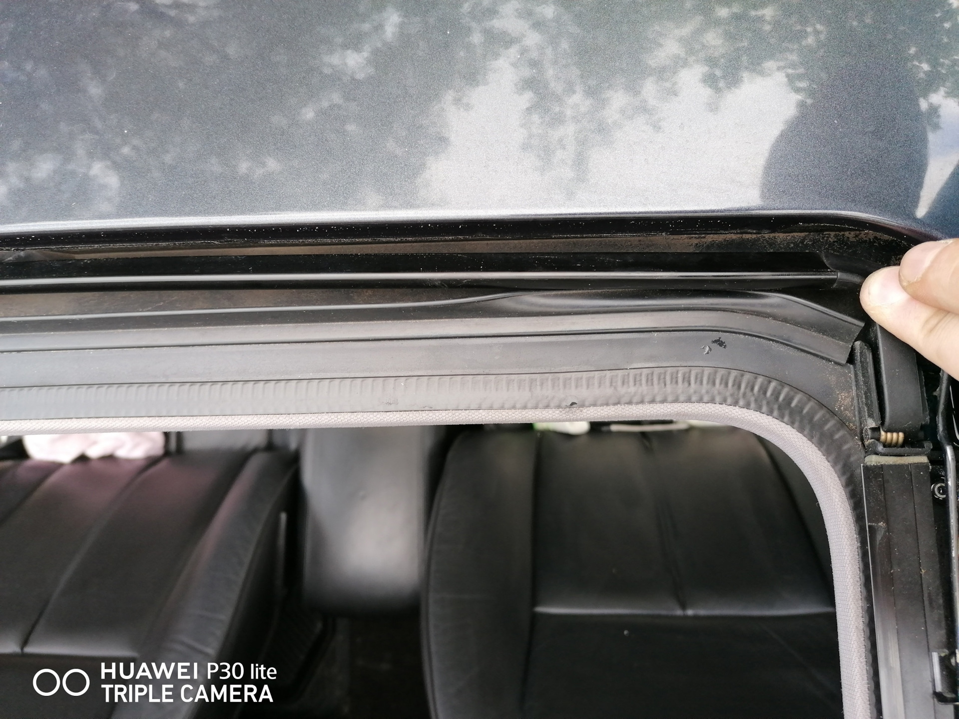

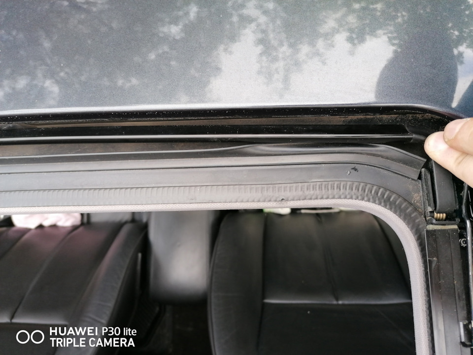

Открыл я люк и сверху обнаружил виновника потопа)
Резинка, которая не дает воде течь в салон была каким-то образом зажата спойлером люка и вода через этот согнутый бортик текла в салон

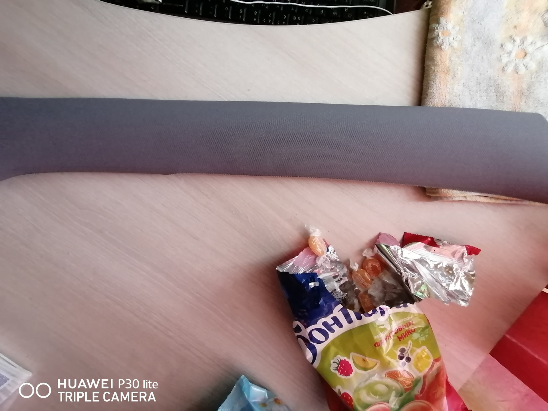

Опустил спойлер, подложил туда паралон, чтоб вернулась резинка в свое положение(конечно сразу она не вернется, надо время, но уже почти роная) и понес накладку домой мыть
Ну и на следующий день все установил на место и почистил потолок
