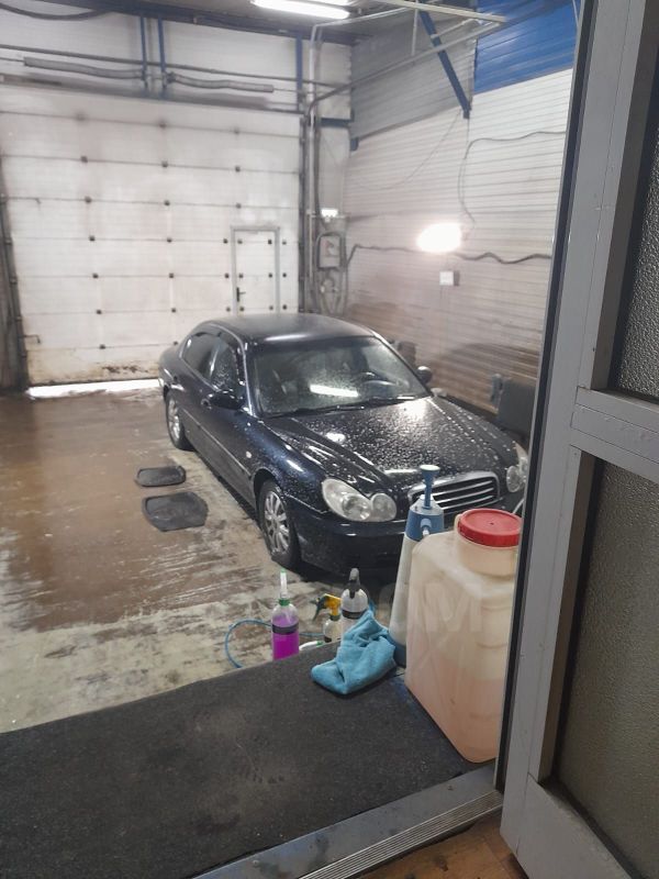

У вас так чисто на рабочем месте, приятно глазу!
Благодарю 🙏
