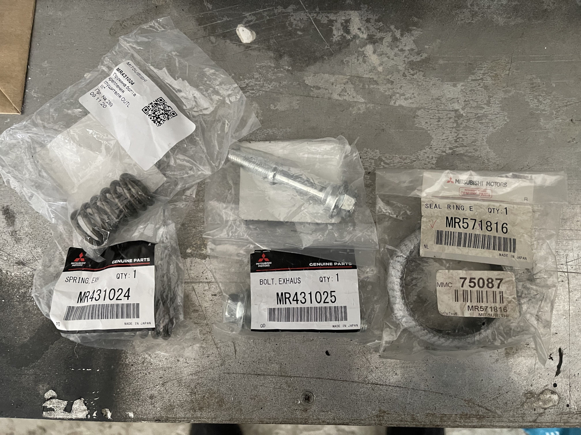

Было принято решение о замене кольца.Кольцо уплотнительное выхлопной трубы — MR571816 и так же сразу заказал болты MR431025 и пружины MR431024

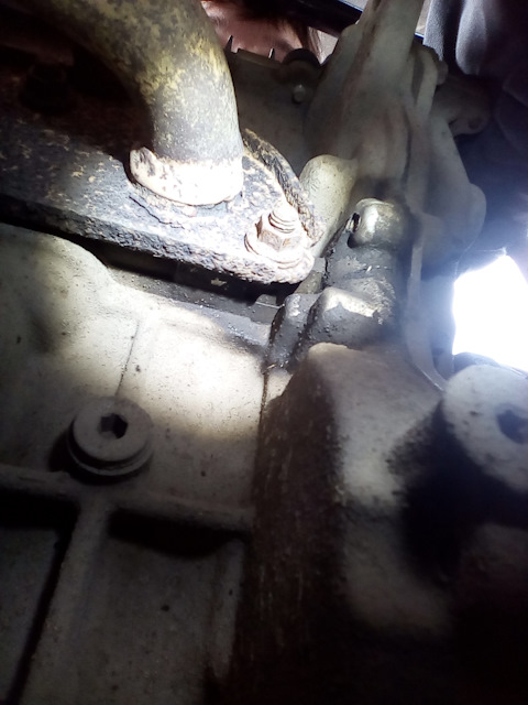

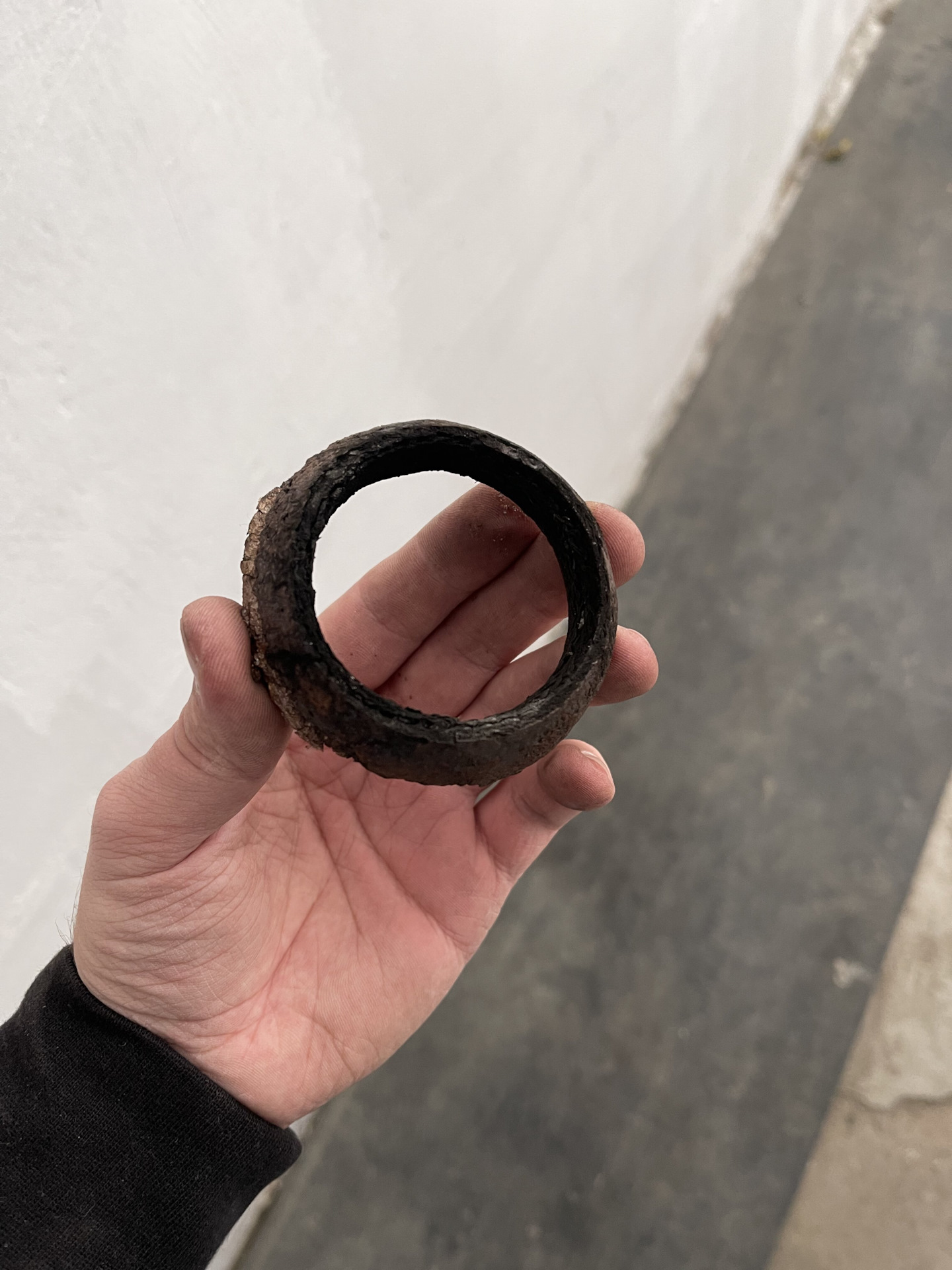

Сам процесс замены кольца оказался довольно простым и быстрым.Открутил по два болта, забрызгав WD-хой, отодвинул трубу, скинул сгоревшее кольцо и воткнул новое, прижал трубу и закрутил болты на место.
Завёл, поехал — тишина!
