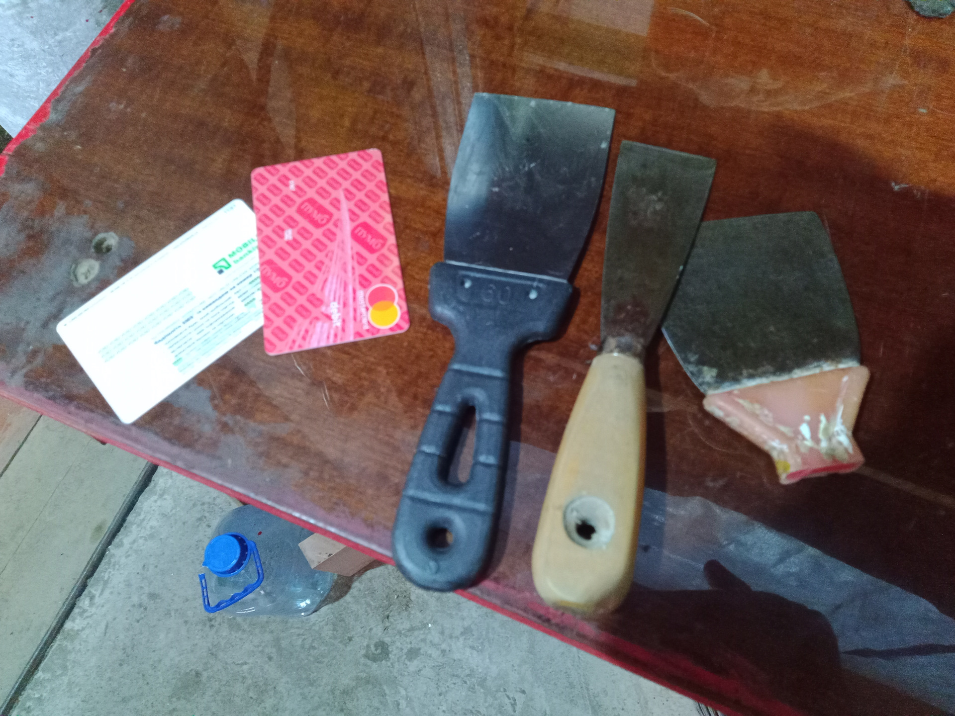

Инструмент для снятия рамки магнитолы:

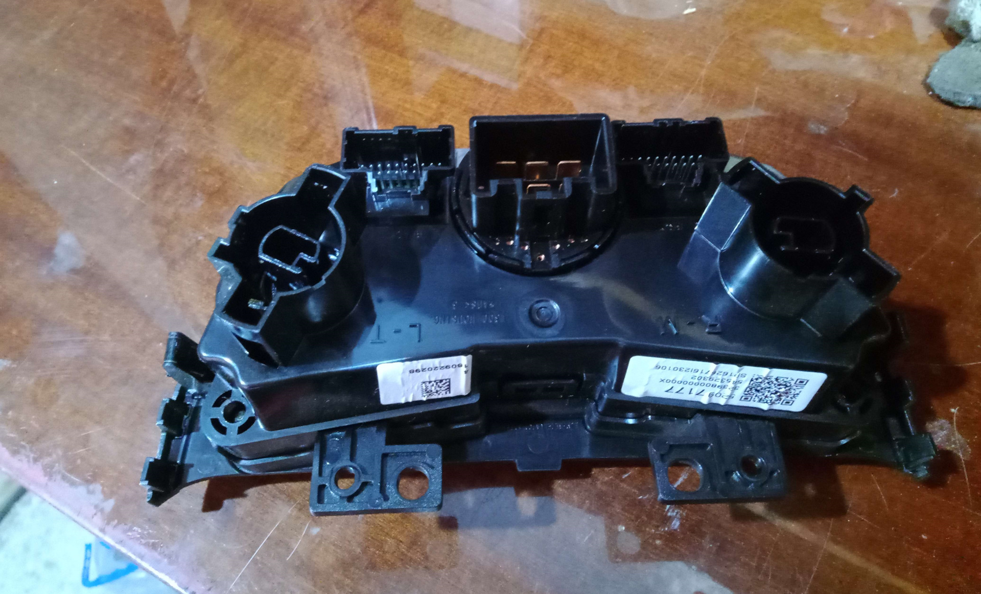

Понадобилась лишь малая его часть — один шпатель + 1 карточка. Сначала снимаем рамку магнитолы. Самое сложное — всунуть карточку или шпатель под рамку в нижней части. Дальше поддевается легко и снимается вся рамка тоже легко. Разъемы блокировки замков и аварийки не отключал — после снятия рамки развернул ее верх ногами и она повисла, не мешая работе с блоком вентилятора/кондиционера.
2 самореза сверху снимаемого блока откручиваются моментально и далее самое сложное: отключить тросики и разъемы от вытаскиваемого блока. Каждый раз поражаюсь находчивости конструкторов: вставлять все эти разъемы и блочки — просто великолепно, заходят в пазы и защелкиваются на раз-два. Но если нужно снять — это как минимум для инопланетянина с 3-мя или лучше с 4-мя руками.
Первая рука держит блок.
Вторая рука нажимает на фиксатор-блокиратор в разъеме.
Третья (лучше: третья + четвертая) рука вытаскивают разъем из гнезда.
Если у вас нет 3-х и более рук — это ваши проблемы, извлекайте как хотите.
Надо извлечь 3 разъема и 2 блочка с тросиками. После изрядной доли секаса и матов пациент наконец-то снят и уложен на стол.
Главное в дальнейшей работе — не покрутить ручки направления потока воздуха и регулятора печки, чтобы потом не пришлось подбирать положения тросиков.

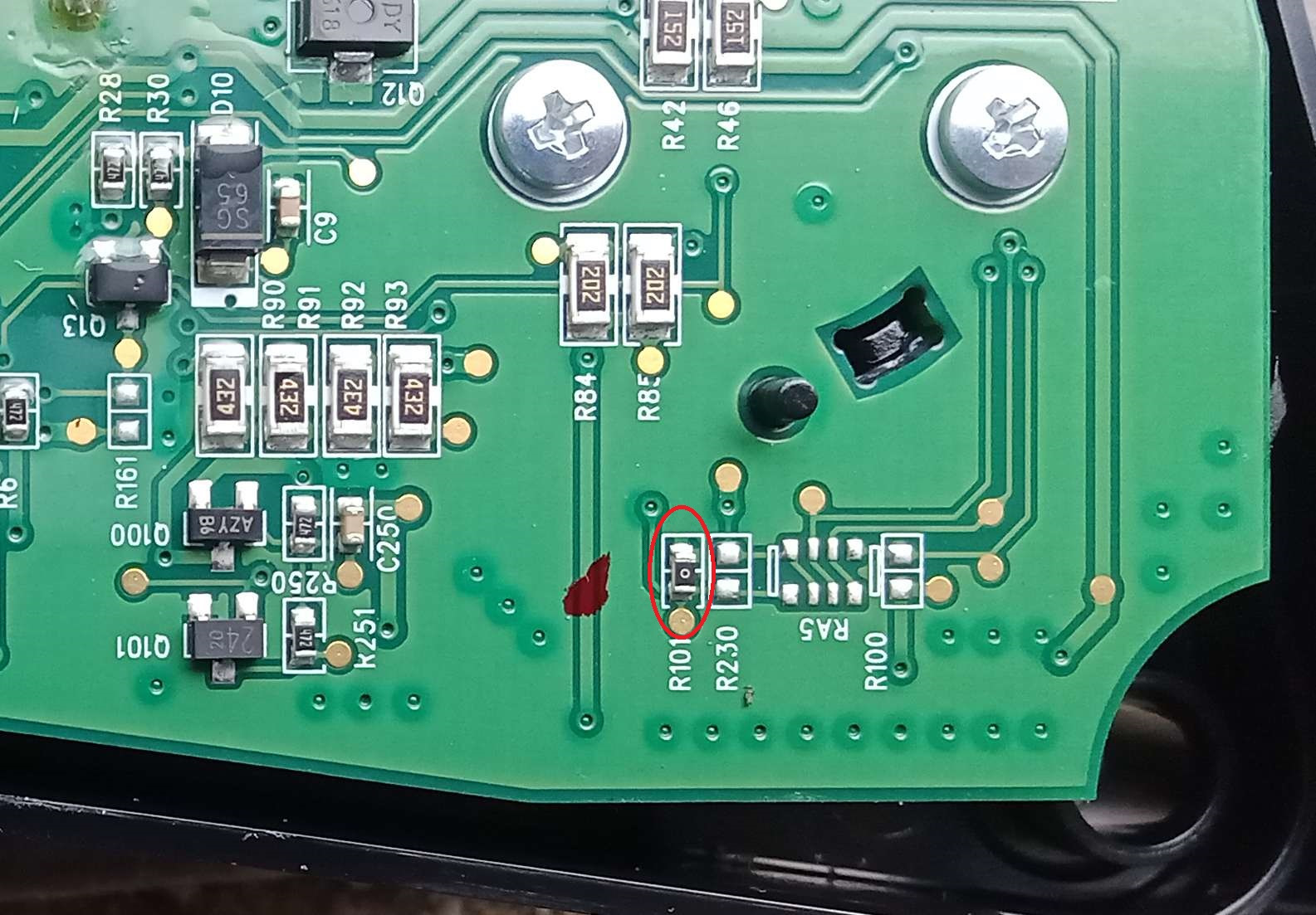

Далее просто: 4 самореза чтобы снять лицевую рамку и 3 защелки, чтобы разделить пациента на 2 части. Видим самое интересное — на печатной плате: "резистор" R101, который является просто перемычкой (его сопротивление "0"), о чем прямо на нем и написано.
Авторы предыдущих статей почему-то предпочитали резать дорожку к этой перемычке. Я взял паяльник и просто ее выпаял.
Далее процесс обратной сборки уже прост и не вызывает затруднений.
После сборки при включении на обдув стекла кондиционер не включается автоматом. Бинго!
