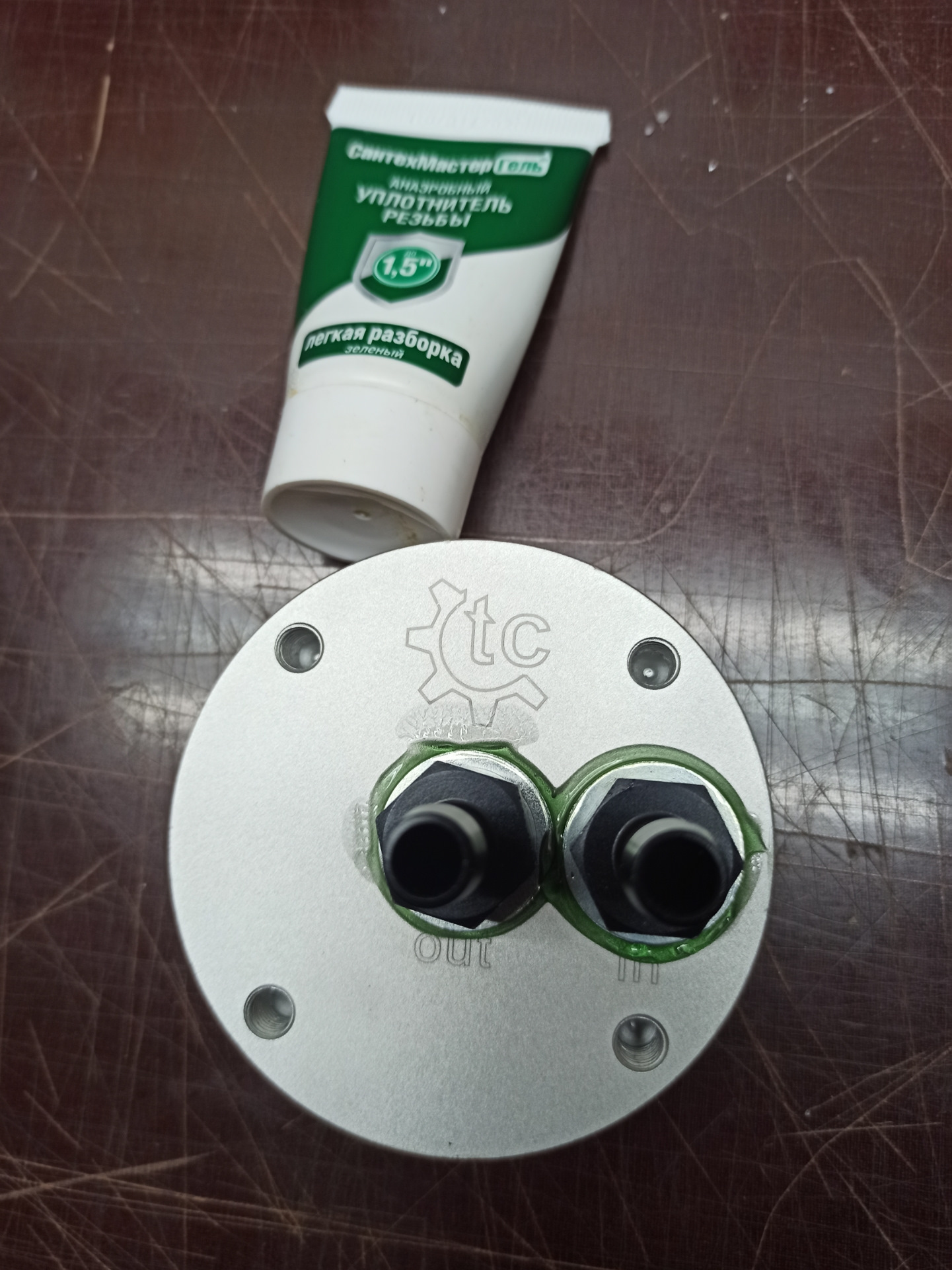

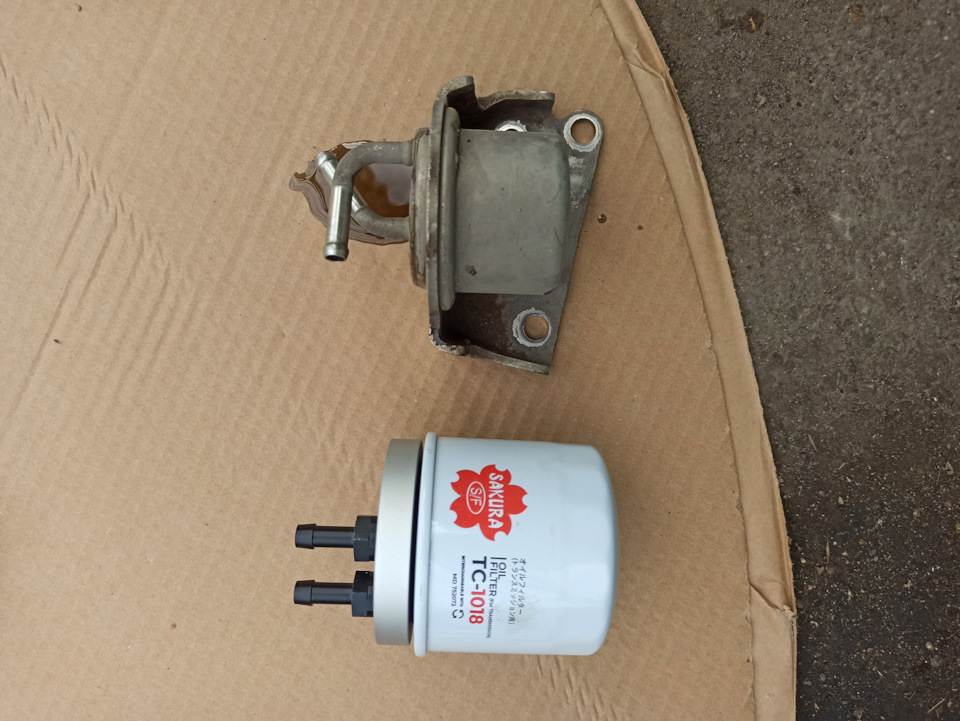

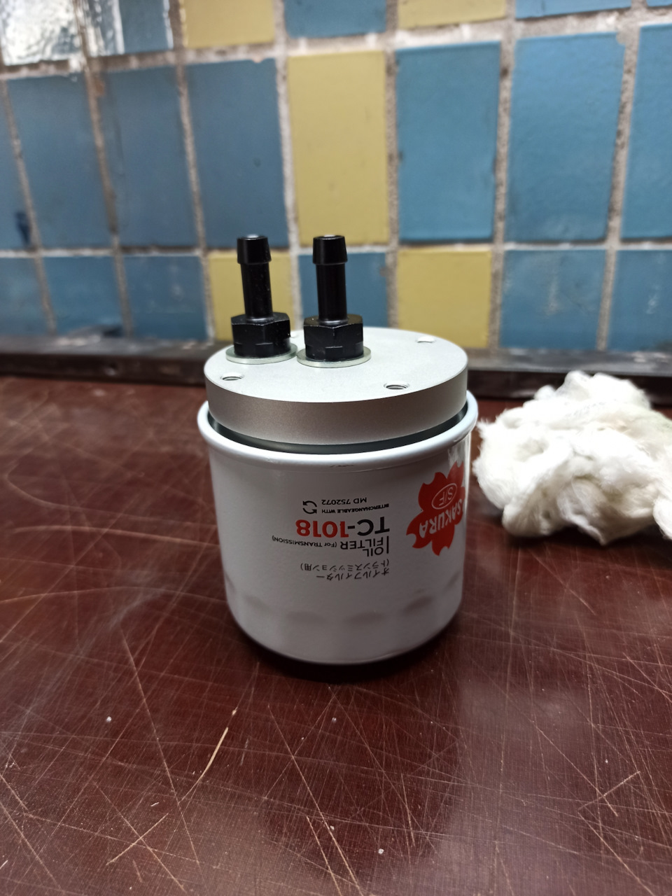

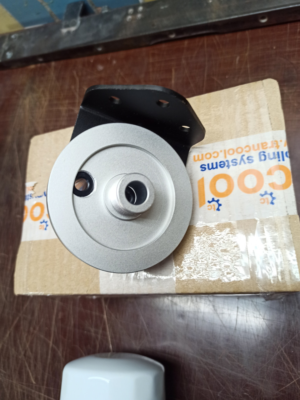

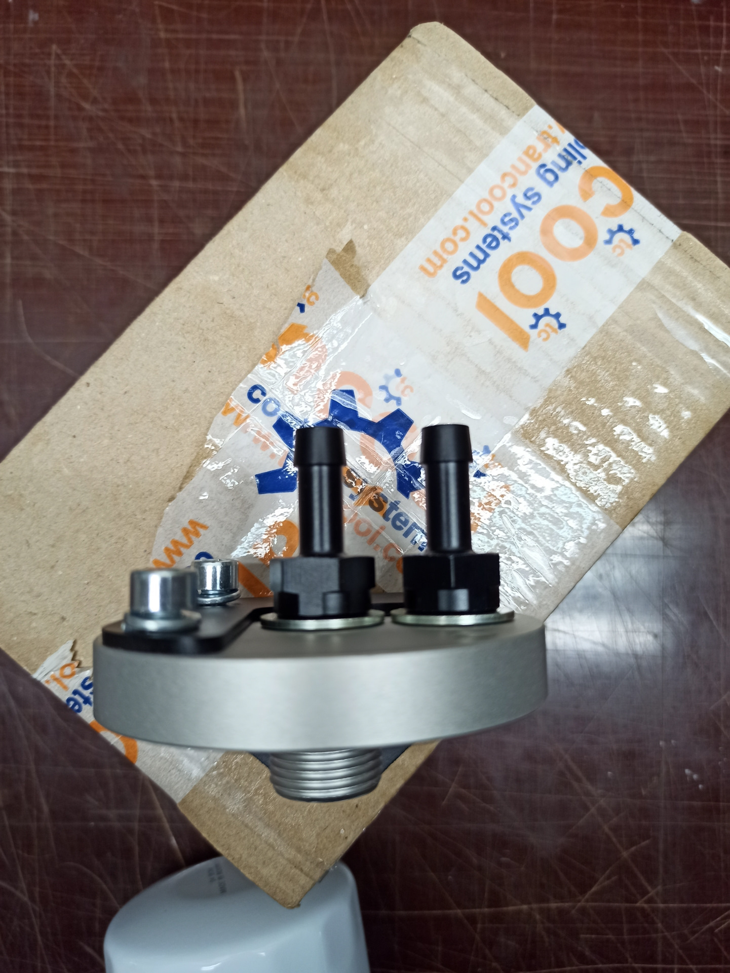

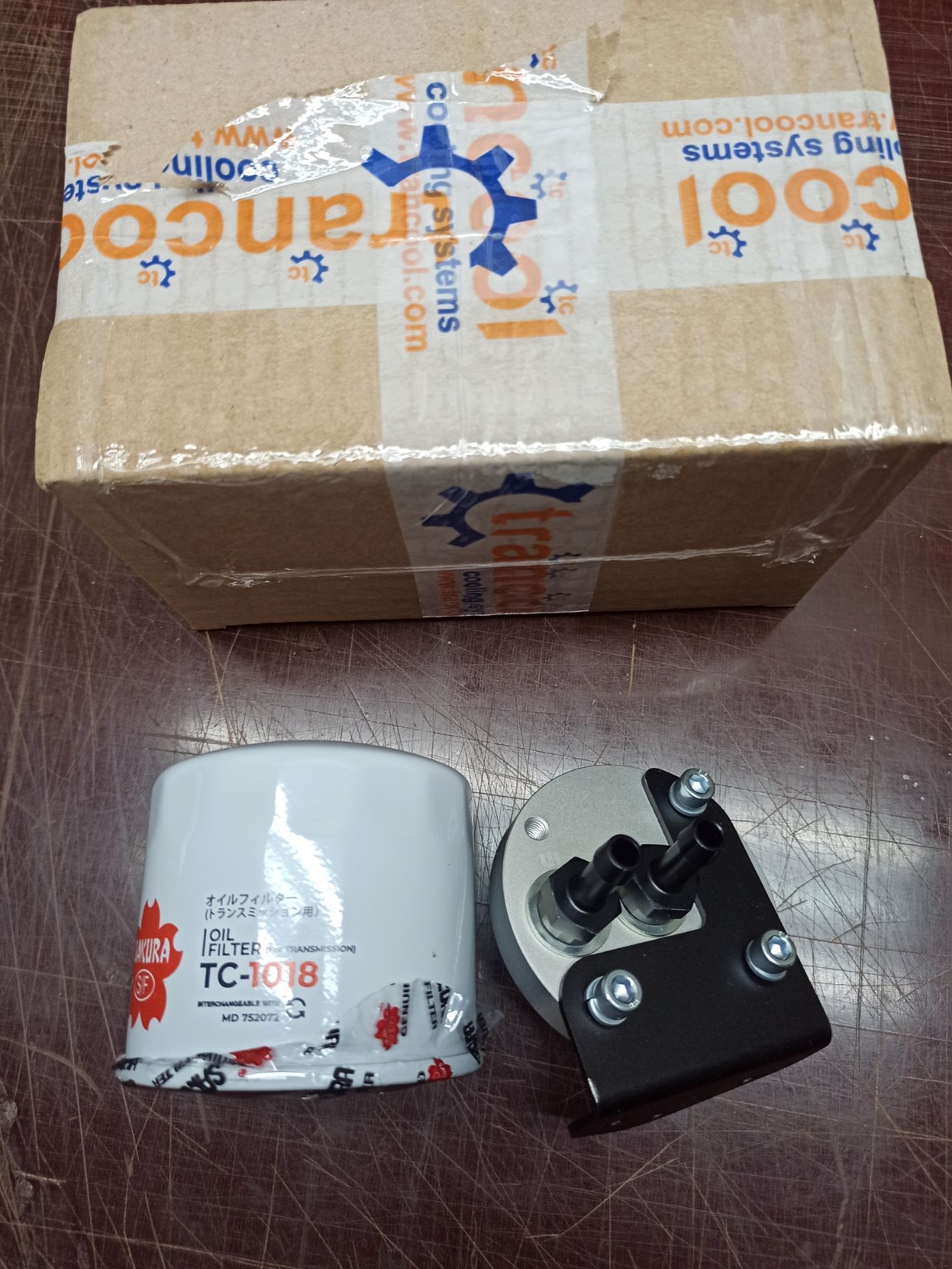

Вообщем две недели назад менял масло в вариаторе и на фильтр тонкой очистки задавила жаба, да и слышал что существуют адаптеры для более дешовых фильтров АКПП. Заказал здесь www.trancool.com/filtering/filterbase.html. база со штуцерами 8 мм для фильтра М20*1.5 M20/h8 обошлось 1100 р и доставка с Москвы до Новосибирска 250 р. Приехало через 3 дня. + Фильтр для акпп от хендай 350 р
Фильтры которые подходят:
Subaru 38325AA032
Mitsubishi MD752072
Hyundai 46322-39000

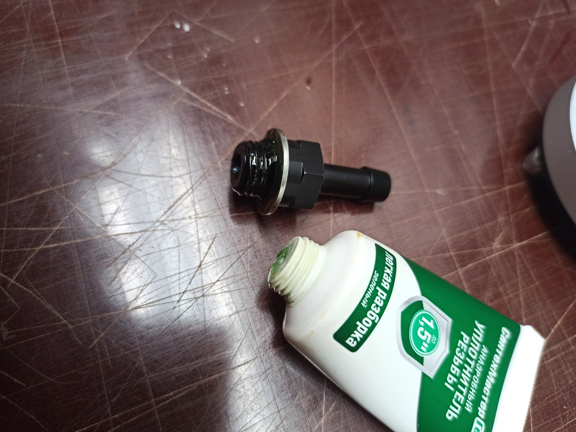

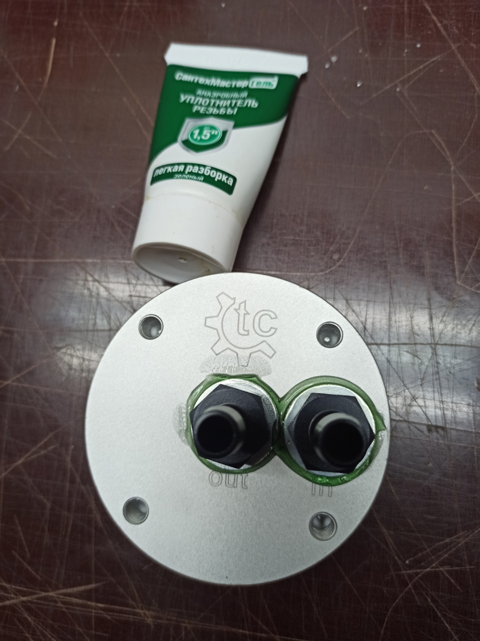

Все легко и просто собирается, резьбу штуцера промазал сантехническим герметиком, на всякий случай

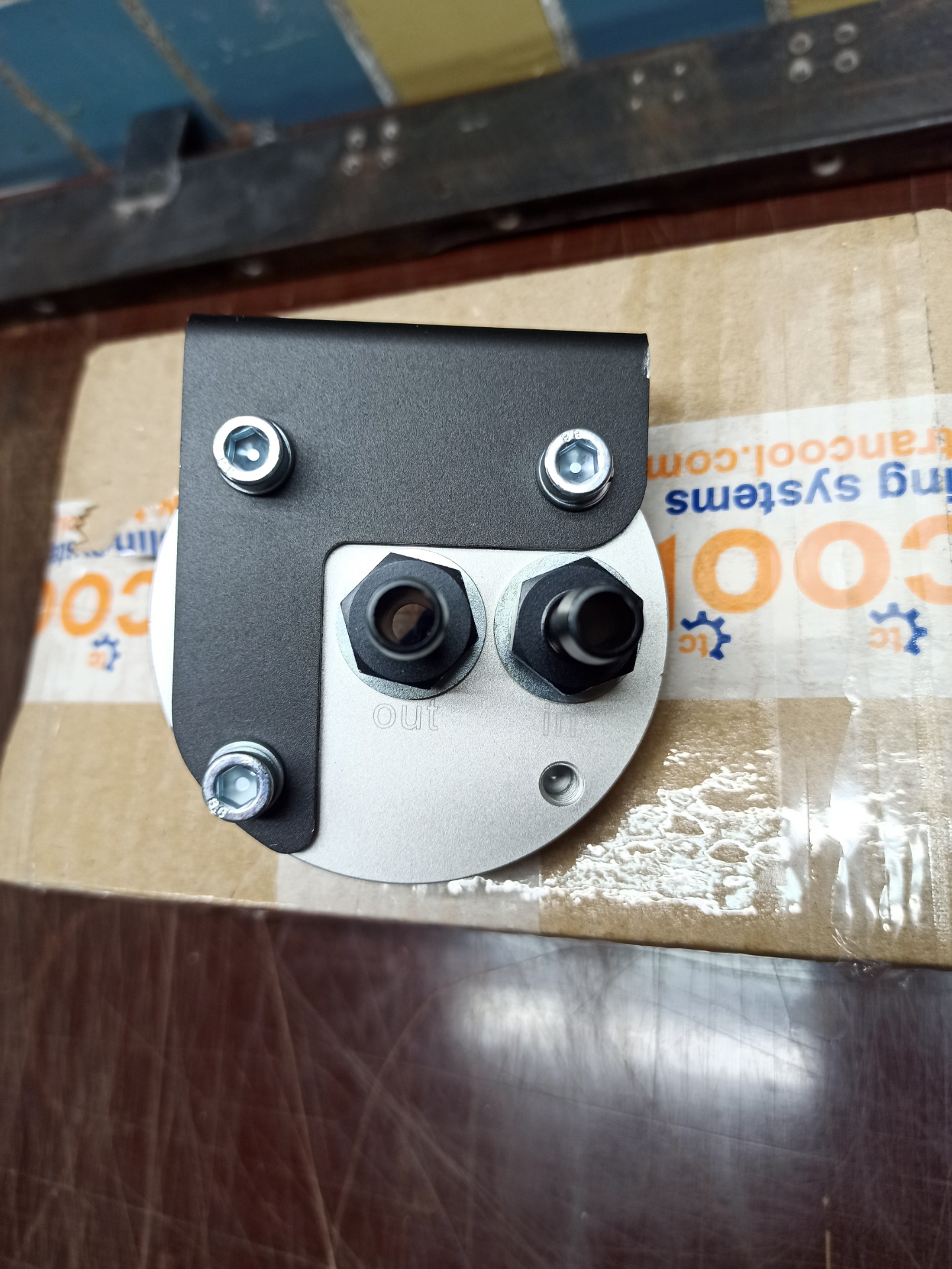

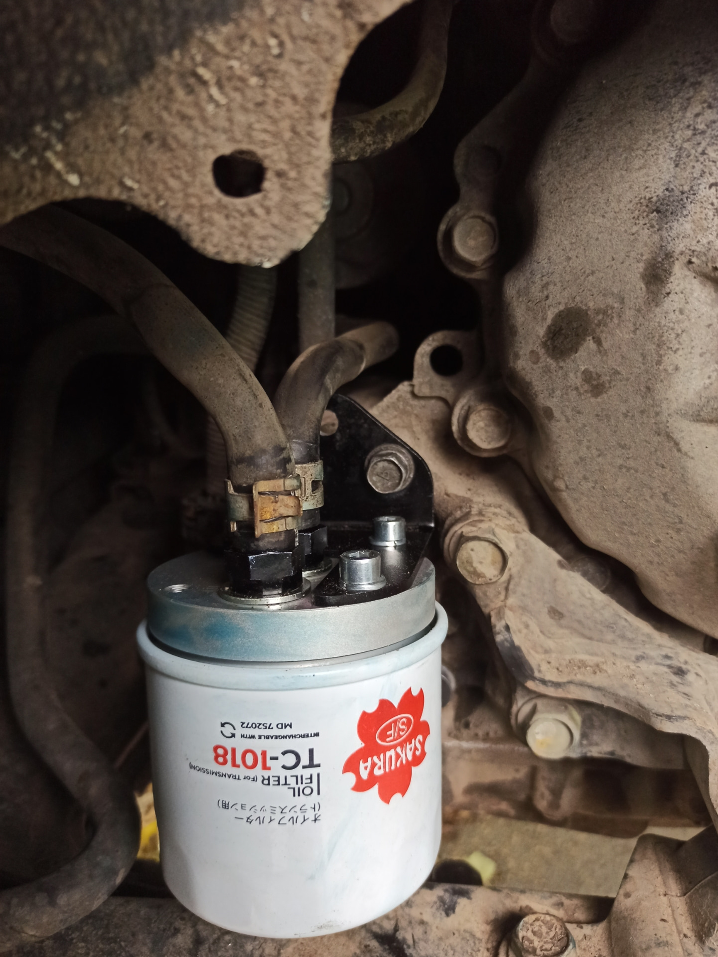

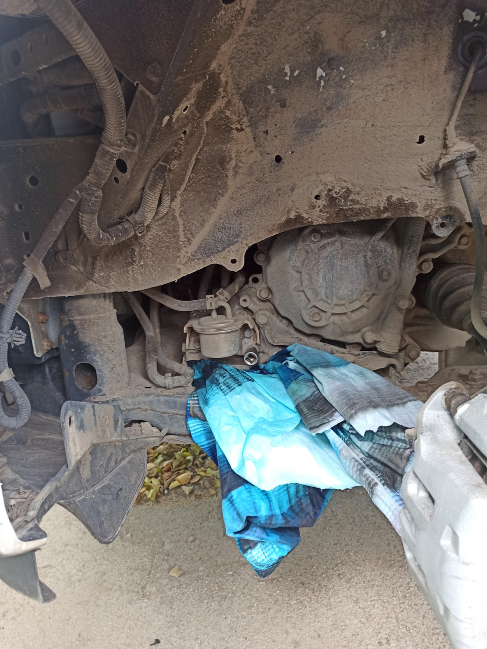

Крепление по хорошему нужно новое делать, т.к. крепится вся эта конструкция на одном болту, а родной на трёх, отверстия для крепежных родных болтов нужно расширять. В следующий раз при замене фильтра сделаю новый кранштейн, старый фильтр оставил как образец для отверстий. Также шланг который идёт к вариатора сильно на тянут, буду ставить радиатор охлаждения, заменю этот шланг на по длиннее.

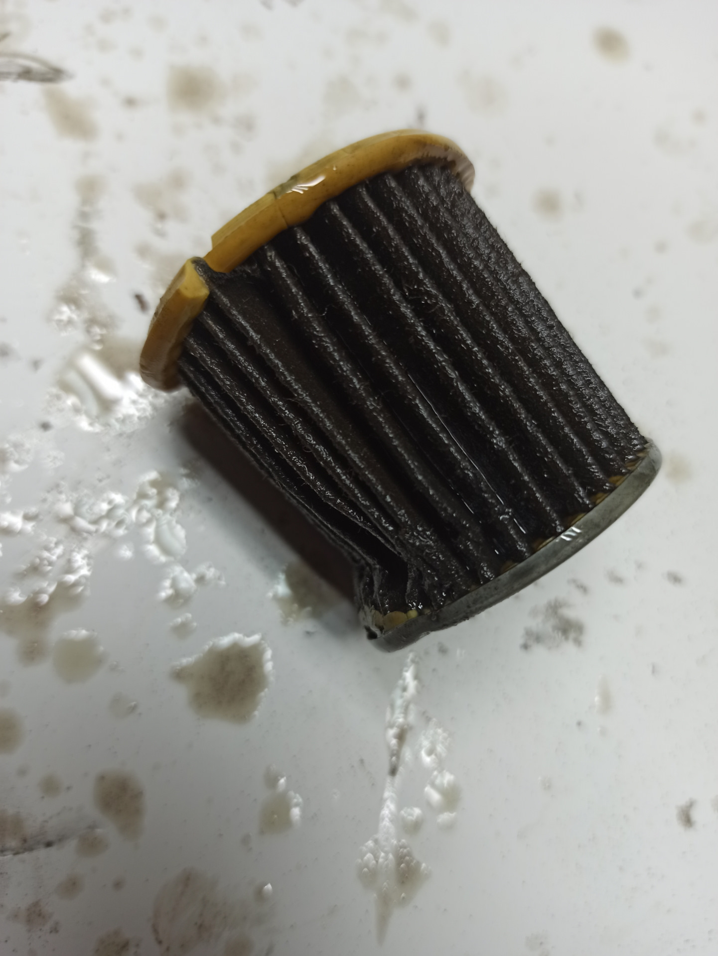

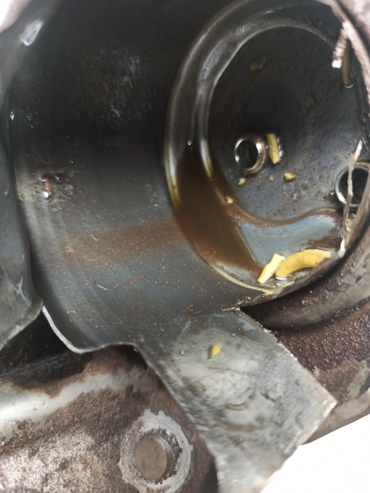

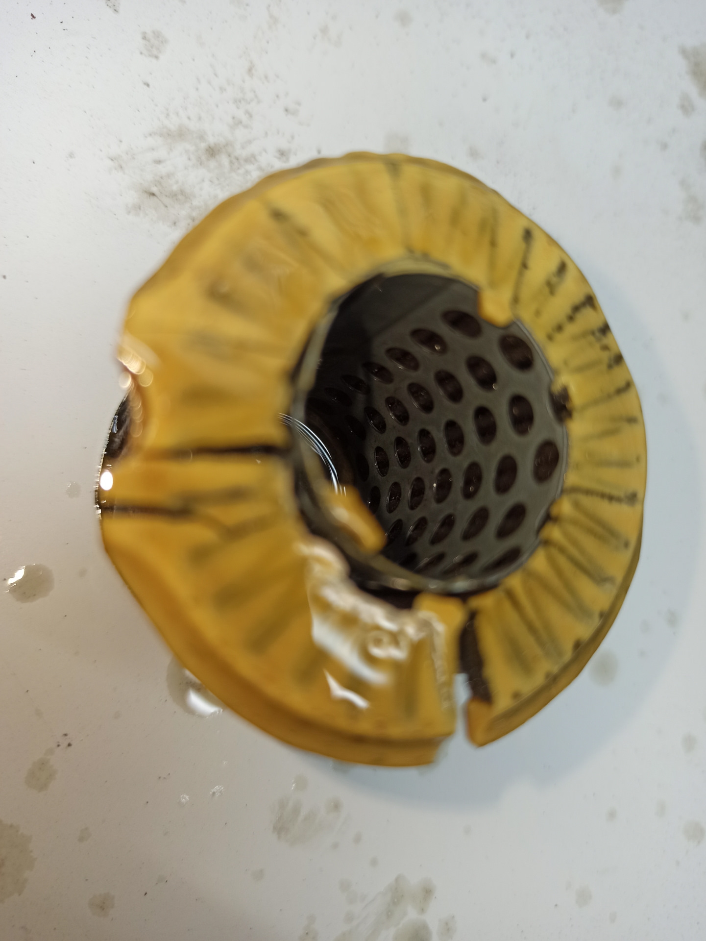

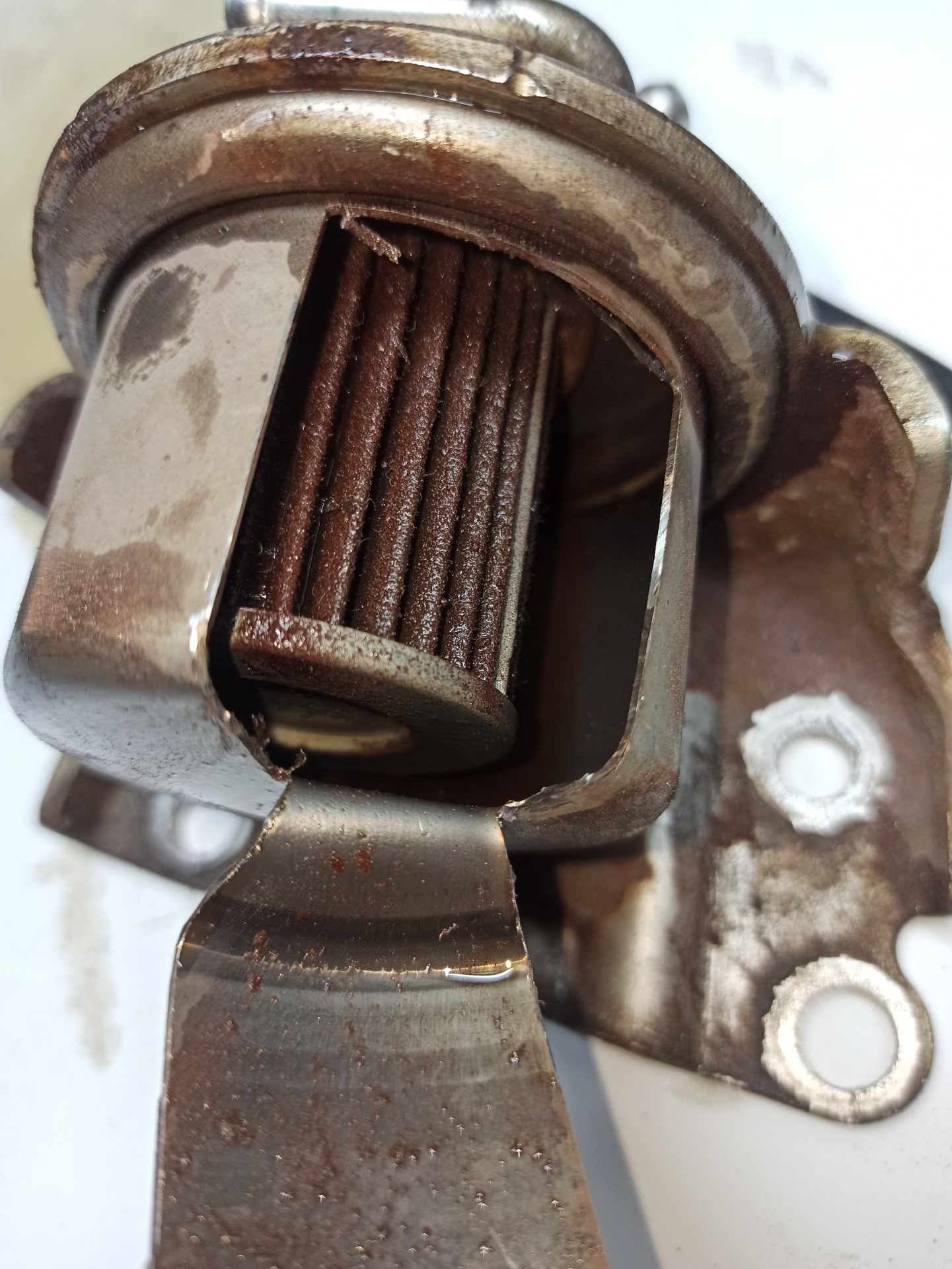

Старый фильтр был очень грязным:

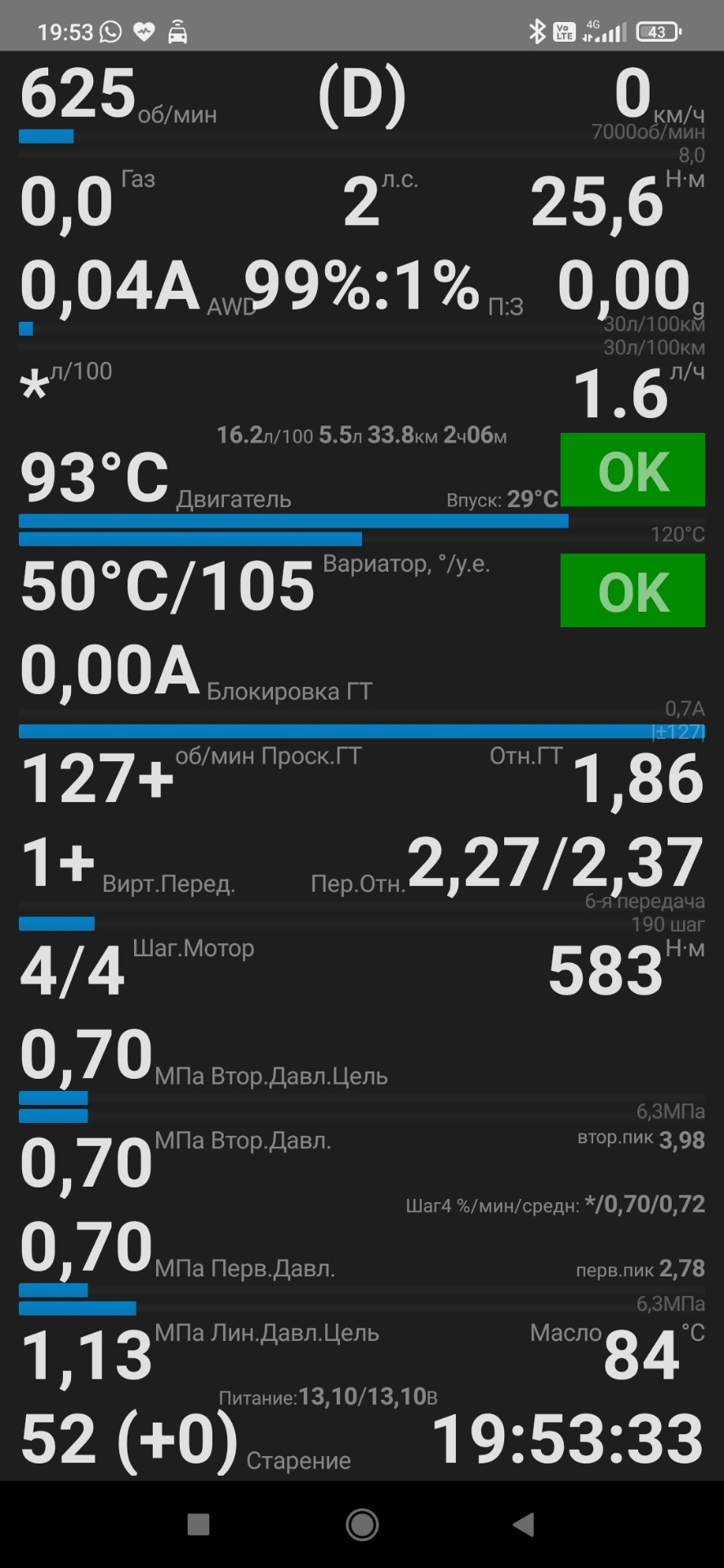

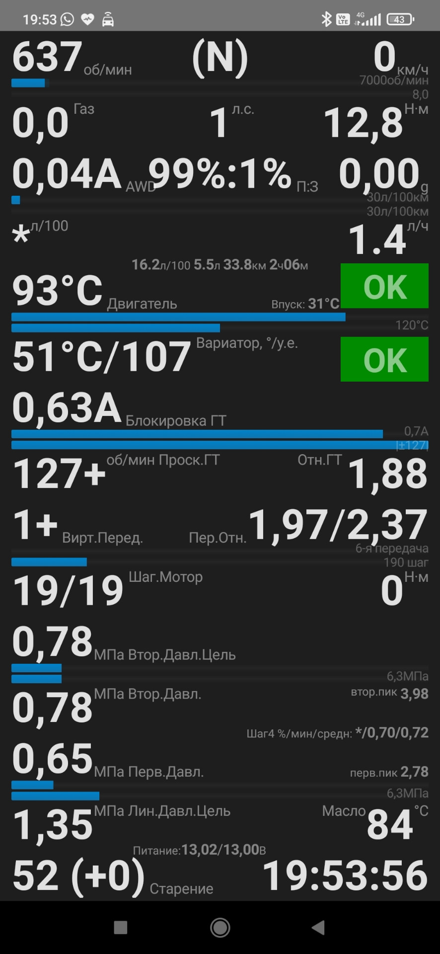

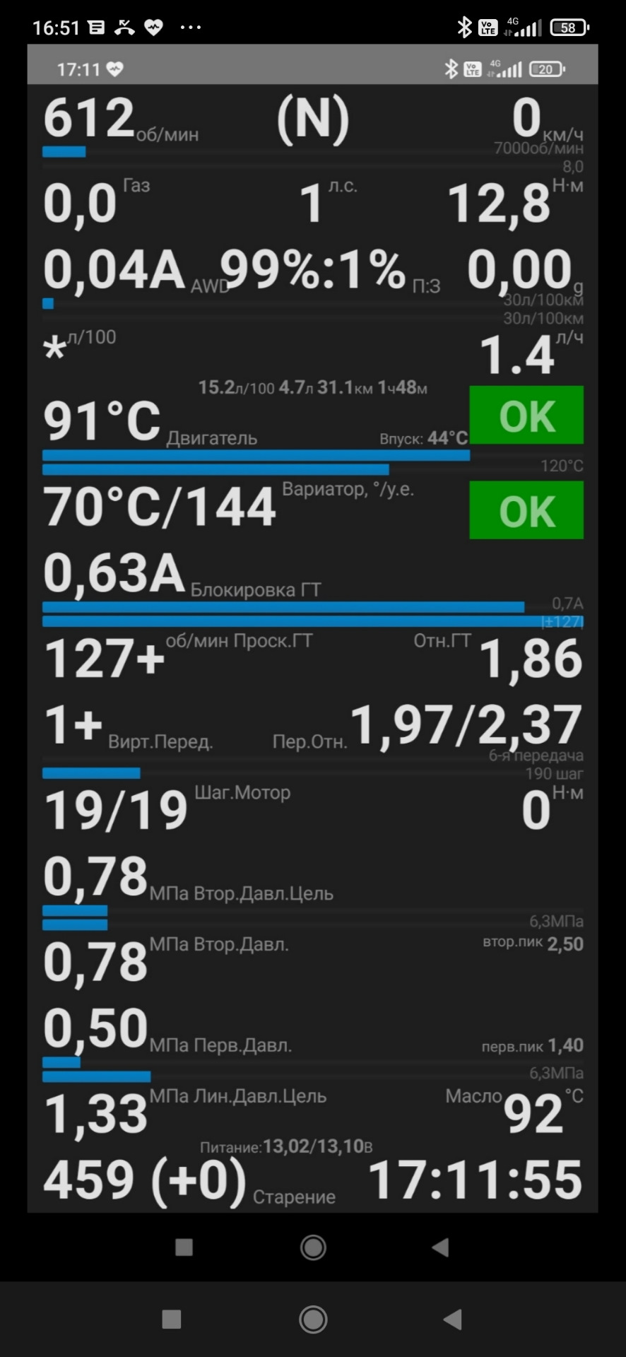

И по замерам cvt z50 как будто бы стало больше давление.

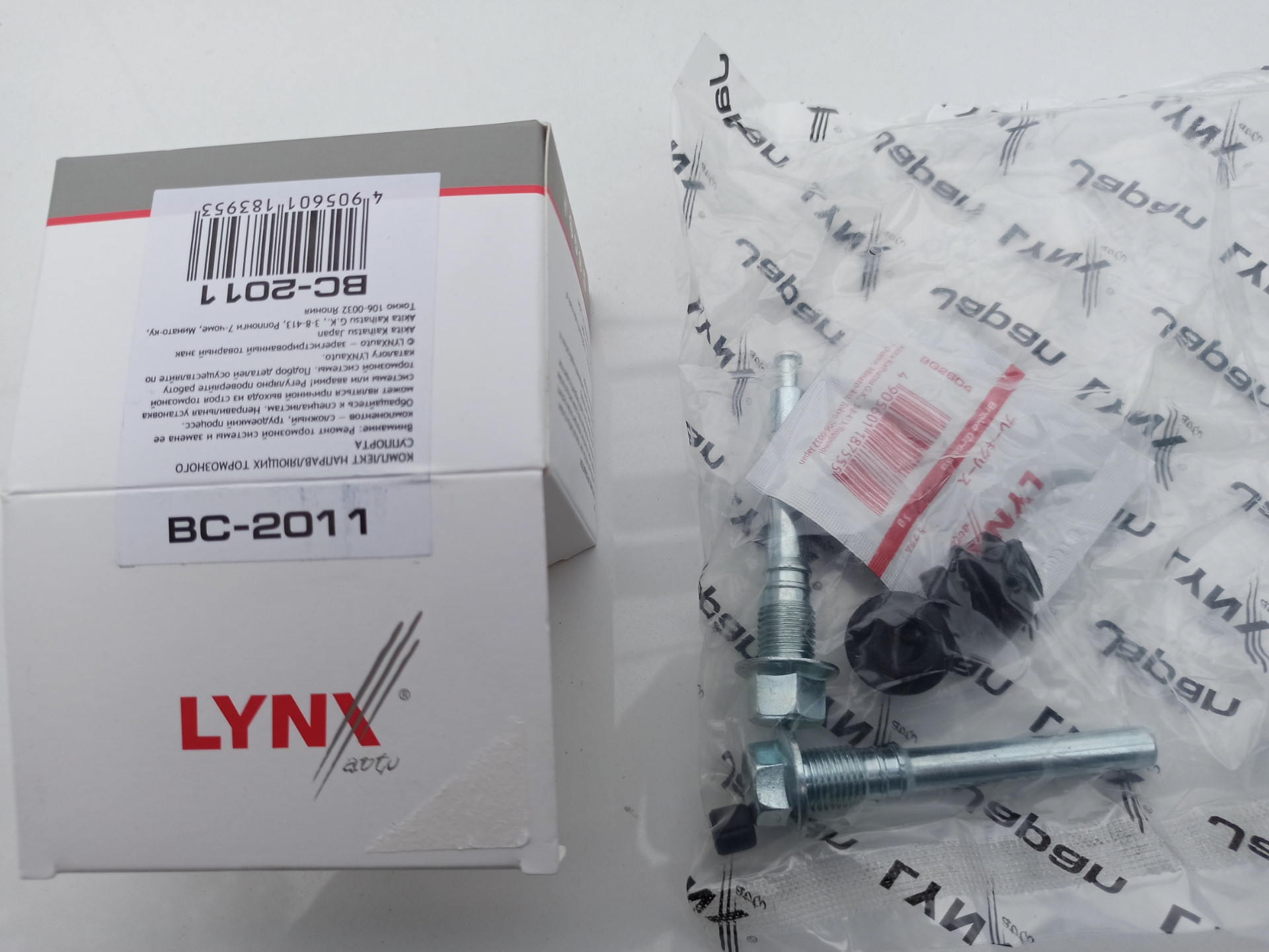

И заметил что порвался пыльник направляющего суппорта заднего, решил заодно поменять

Такой же адаптер купил, жду оставшиеся запчасти для замены масла
Длинны шлангов хватило (они штатные)?
В комплекте 2 метра идёт, Я взял 3, метр ещё остался после установки.
Приветствую! Что-то не пойму штуцера пластиковые что-ли?
Все метал

Давление после замены фильтра тонкой очистки ну никак не может повысится. Разница по давлению у Вас как минимум от другой температуры, а по максимуму давление которое Вы видите регулируется клапанами, сколько электроника скомандует сделать, столько и будет. На холодном масле давление делается повышенным из-за необходимости сильнее сжимать конусами ремень.

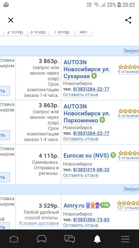

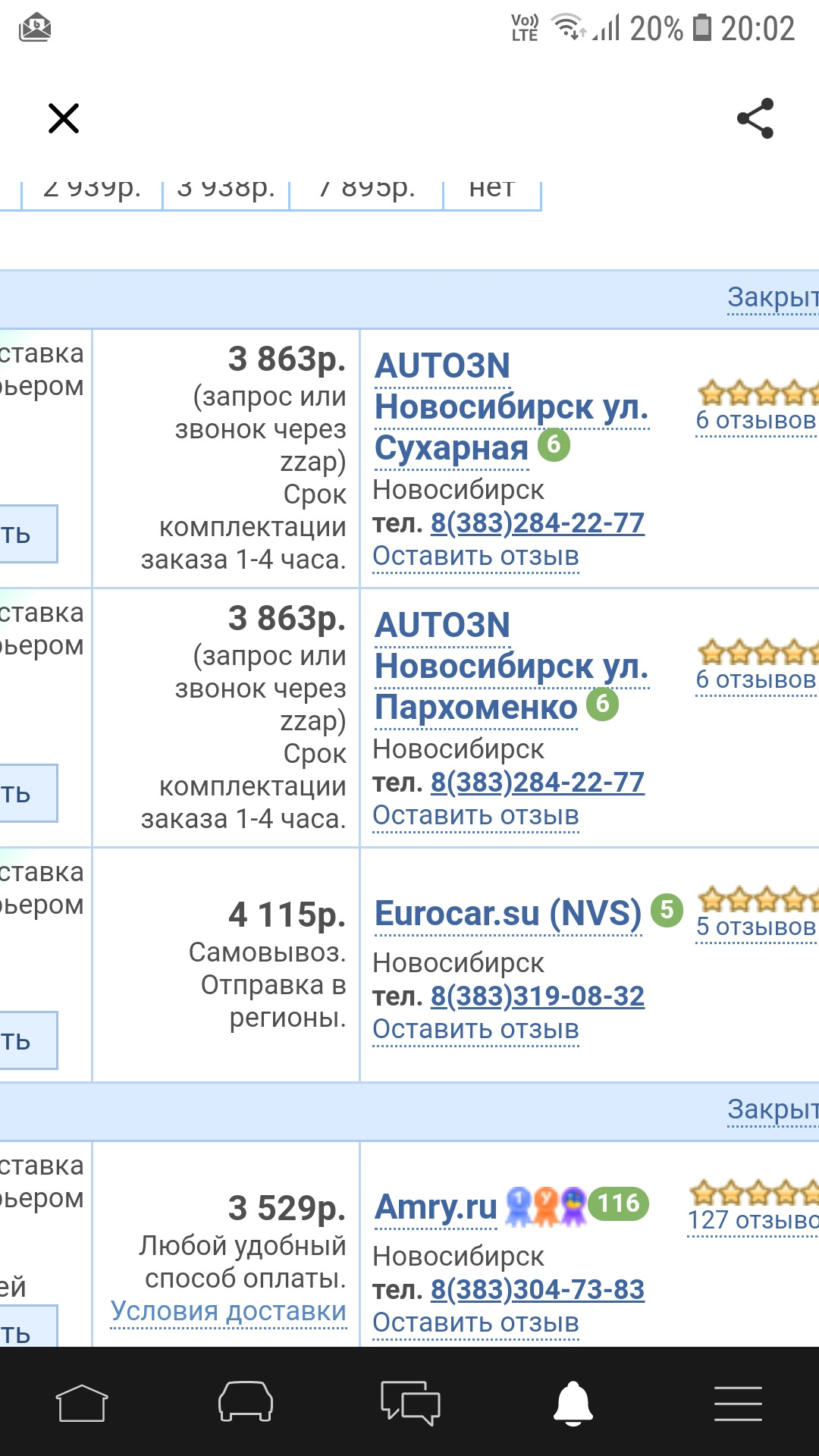

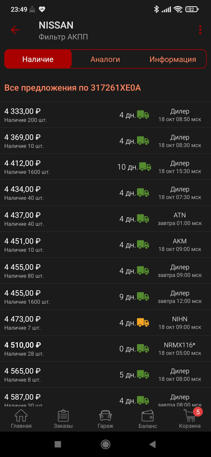

Поставлю себе такой когда цена на родной перевалит за 5 тыр) Пока раз в 30 тысяч пробега можно и разориться на 4 т.
Он уже 5000 стоит
В Мск полно по 3500-4000
www.zzap.ru/public/search…ass_man=NISSAN%20INFINITI
Самый дешёвый 4333
Неплохой ресурс по з/ч, рекомендую.

Вопрос: к нему можно обычный масл фильтр прикрутить?
Хз, но наверно не стоит, фильтрующие элементы внутри возможно отличаются

Направляющая с резиновой втулкой в комплекте шла? Или втулку отдельно покупали?
Все в комплекте

Подскажите, поток масло как идет через этот фильтр? Где входи и где выход?
Центр фильтра это выход масла в вариатор
