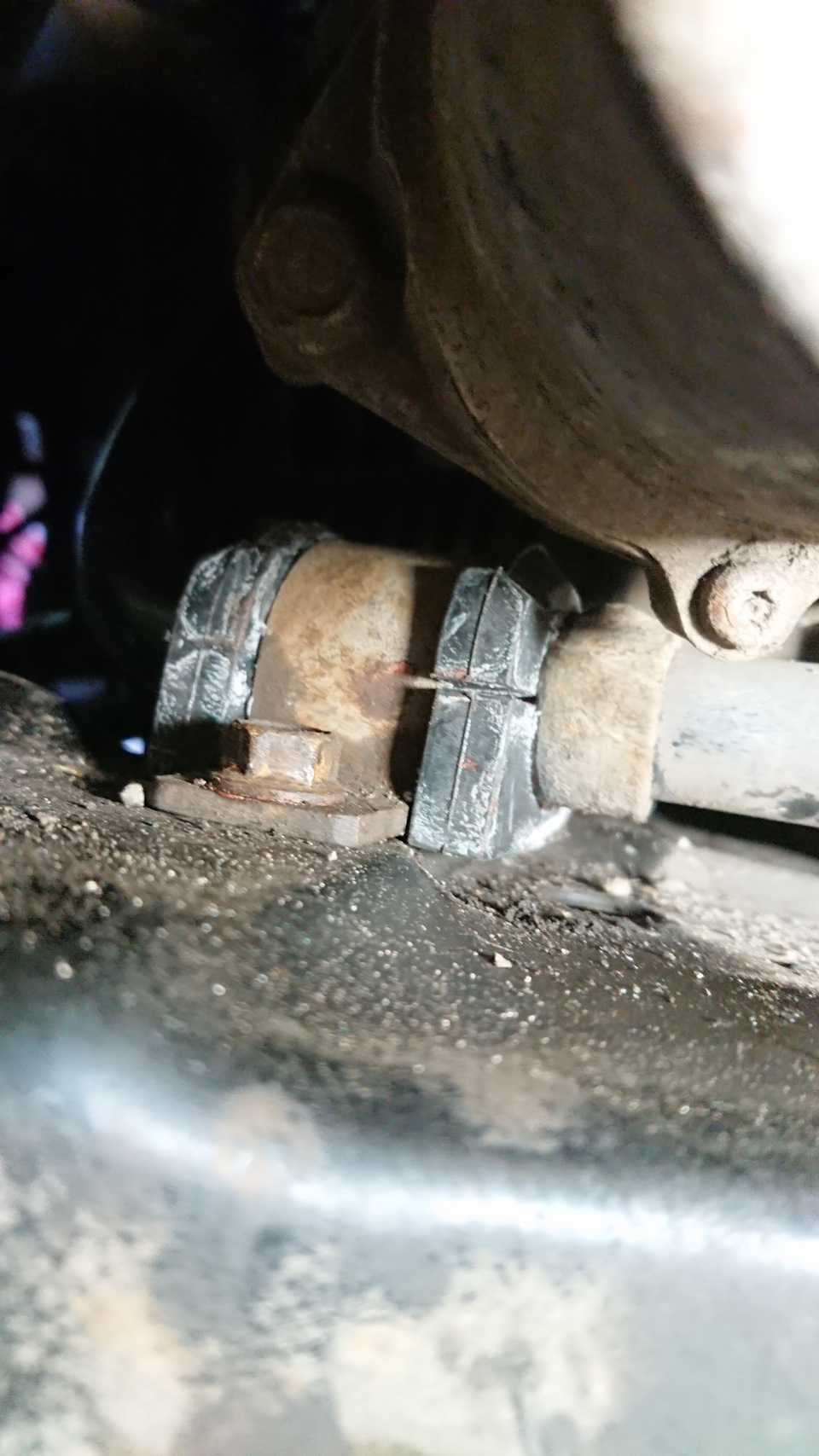

Как закончил эту процедуру, взялся за втулки стаба.
То ещё удовольствие их откручивать. Ладно правый открутить, хоть как то можно подлезть, но левый 🤦♂️увы и ах. Я как и предпологал что между стабом и втулкой было что тодположено. Не ошибся, кто то решил с экономить на втулках…
Из чего эти подложки я так и не понял (точно не резина), но придумано было круто. Ведь 3 года прокатался без стука))

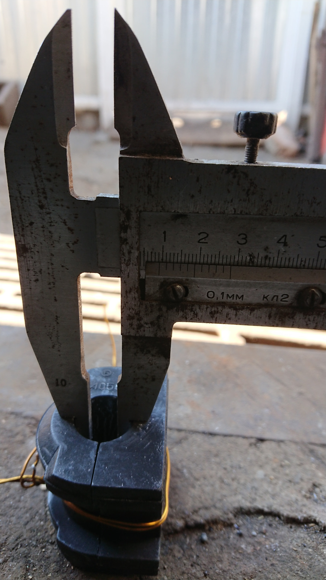

Были преобретены на взамен новые втулки MITSUBISHI
Решил для наглядности сравнить
Разница присутствует. Для более точного измерения воспользовался штангель-циркулем. Имеем вот такие показания
Новую еле надел и просунул на своё место

Белое на резине — это парафин.
Вот такими шагами, последовательно исключая дефектные детали, будете нащупывать следующий люфт.
Вот эт белое — это нормально? или нет🤷♂️Первый раз такое вижу, чтоб из чёрного каучука получилось бело-черное. Т.е я понял правильно, так делать нельзя? Недопонял второе предложение
Да, это парафин. Да, это нормально)
Второе предложение о том, что заменяя неисправные узлы, поочередно, будут выявляться следующие дефекты — и так доделаете авто.
Фуууу Я почему при сее виде, подумал что им хана уже, типа долго лежали на складе и в скором времени они рассыпятся😂…
Мысль была моя первая правильная, но чот перечитал ещё раз и показалось наоборот. Хорошо если доделаю, а то пока на замененых поездию, глядишь снова придётся менять 😁…
