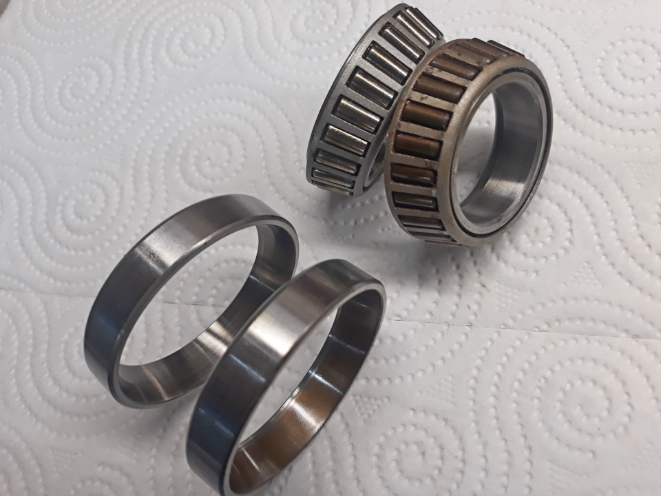

Сняв и разобрав поворотный кулак обнаружил присутствие воды в смазке, что и вывело подшипник из строя.

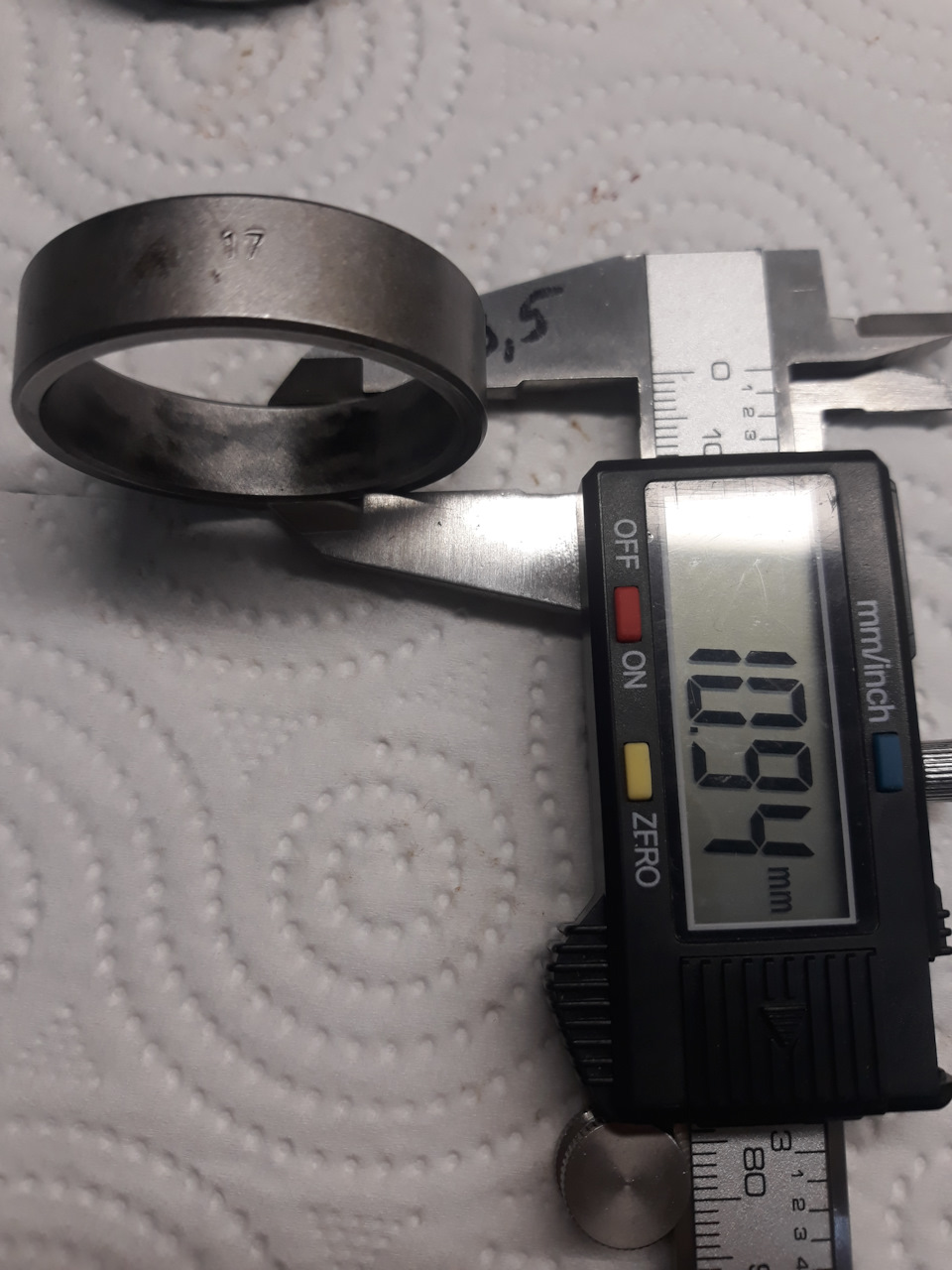

Замену подшипников проводил следующим образом. После запрессовки внешних обойм подшипников в поворотный кулак, провел проверку зазора. Не запрессовывая сальники установил внутренние обоймы и распорную втулку из комплекта.
Используя подходящий болт и шайбы стянул подшипники. Проверка показала отсутствие люфта или закусывания при вращении. Так что корректировка толщины распорной втулки не потребовалась.

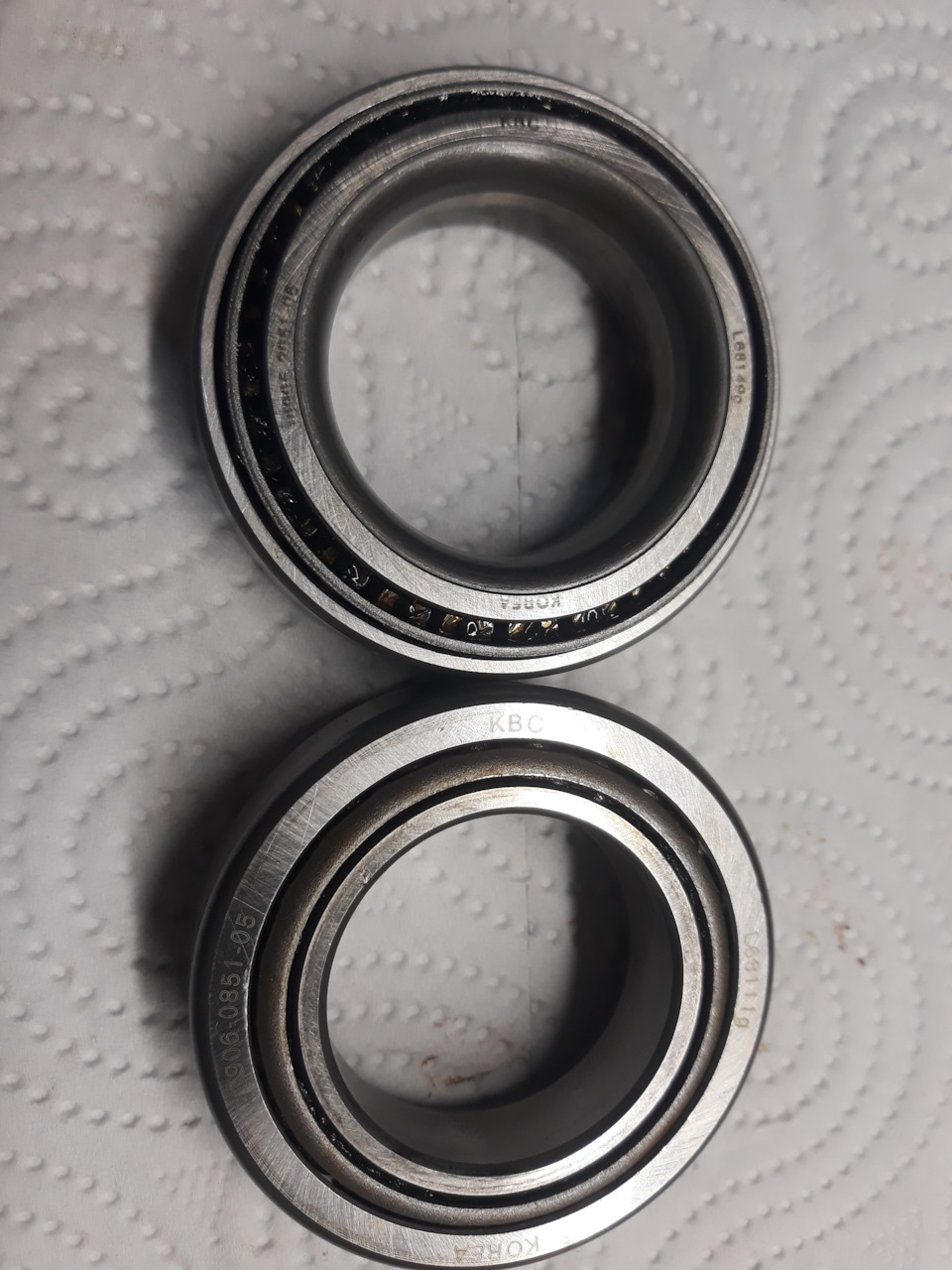

В комплекте ступичного подшипника GM (96285525) лежат подшипники KBCL68149G11G.
Их можно купить отдельно, не переплачивая за перепаковку GM. Экономия минимум в два раза.
А распорную втулку использовать имеющуюся, с обязательной предварительной проверкой зазоров и в случае необходимости корректировкой толщины .

Разный конструктив. Если на матизе убрать дистанционное кольцо и отрегулировать зазор гайкой, то очень быстро разобьет шлицевое соединение гранаты.
Где взять калиброванные дистанционные кольца вроде вашего(17)?
К сожалению наверное нигде.
Я заказывал и токаря. С большей толщиной. Затем подгонял.

У автора правильный подход — проверить люфт перед сборкой.
Проверьте напильником твёрдость стали обеих втулок (новой и старой) — будете удивлены. 😀
Метод промеров имеет право на жизнь, но тупо по опыту на Матизах: качественные подшипники имеют очень стабильные размеры, втулка распорная никогда не изнашивается и не деформируется, по этому не заморачаваясь ставим новые подшипники со старой втулкой и всё в допусках и штатных зазорах. Если конечно в узел не залезали клешнерукие и не меняли заводскую втулку на абы что.

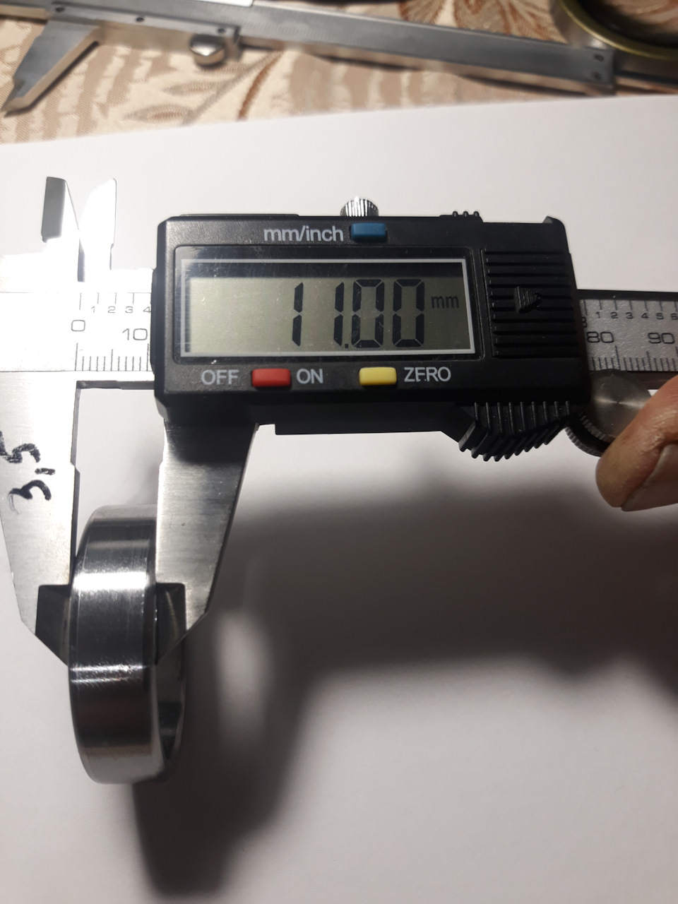

Да вот ещё одно. Цифровой штанген конечно приятная игрушка, но подшипники им не надо измерять. Врут безбожно, хотя в свою точность укладываются 0,1-0,05. Но всё равно нужен микрометр.
Многие попадали меняя передние ступичные подшипники. Даже.устанавливая качественные или оригинал.
Может конечно и повезти, но штатные распорные втулки имеют 20 или 25 калиброванных размеров. На всех машинах они разные. В моем случае N17. Соответствия номеров и размеров к сожалению не знаю. По всей видимости на заводе их подбирают в зависимости от партии подшипников. Поэтому и ходят долго.
Считаю что в этом деле лучше перебдеть))
Насчет точности штангеля полностью согласен. Просто показал разницу между оригинальной и новой втулкой.
Подшипники качественные брендованные имеют допуск пару соток и условно их можно называть полностью одинаковыми, а вот проточки в кулаке под подшипники это да уже большая лотерея, но подобранная распорная втулка на заводе компенсирует неточность изготовления кулака. Если кулак и втулка парные заводские, то подшипники новые всегда встают так как доктор прописал.
А как или чем вам удалось стронуть подш с самого основания ступицы?
Держа поворотный кулак на весу наносили удары по оси ступицы. Используя выколотку чуть меньше диаметра оси. Ступица вышла без проблем. Далее снял пыльники, извлек внутренние обоймы подшипников и выбил внешние обоймы.
В общем это понятно. Меня больше интересовало чем вот эту часть подшипника стягивали? ))
Понял))
В моем случае сепаратор не рассыпался.
Поддел за него с двух сторон большими отвертками и внутренняя обойма сдвинулась с места. Повезло. Наверное не успела приржаветь к ступице))
Если бы так не получилось пришлось бы аккуратно точить или попытаться расколоть обойму.
У меня сепаратор тогда тоже на рассыпался, я его отболгарил. )))
Значит у меня ступица такая плотная что кольцо полдня стягивать приходится. Зато есть и плюс — подшипник не болтается )))
