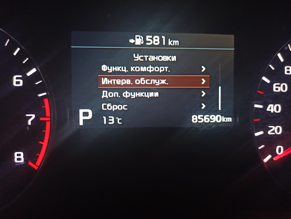

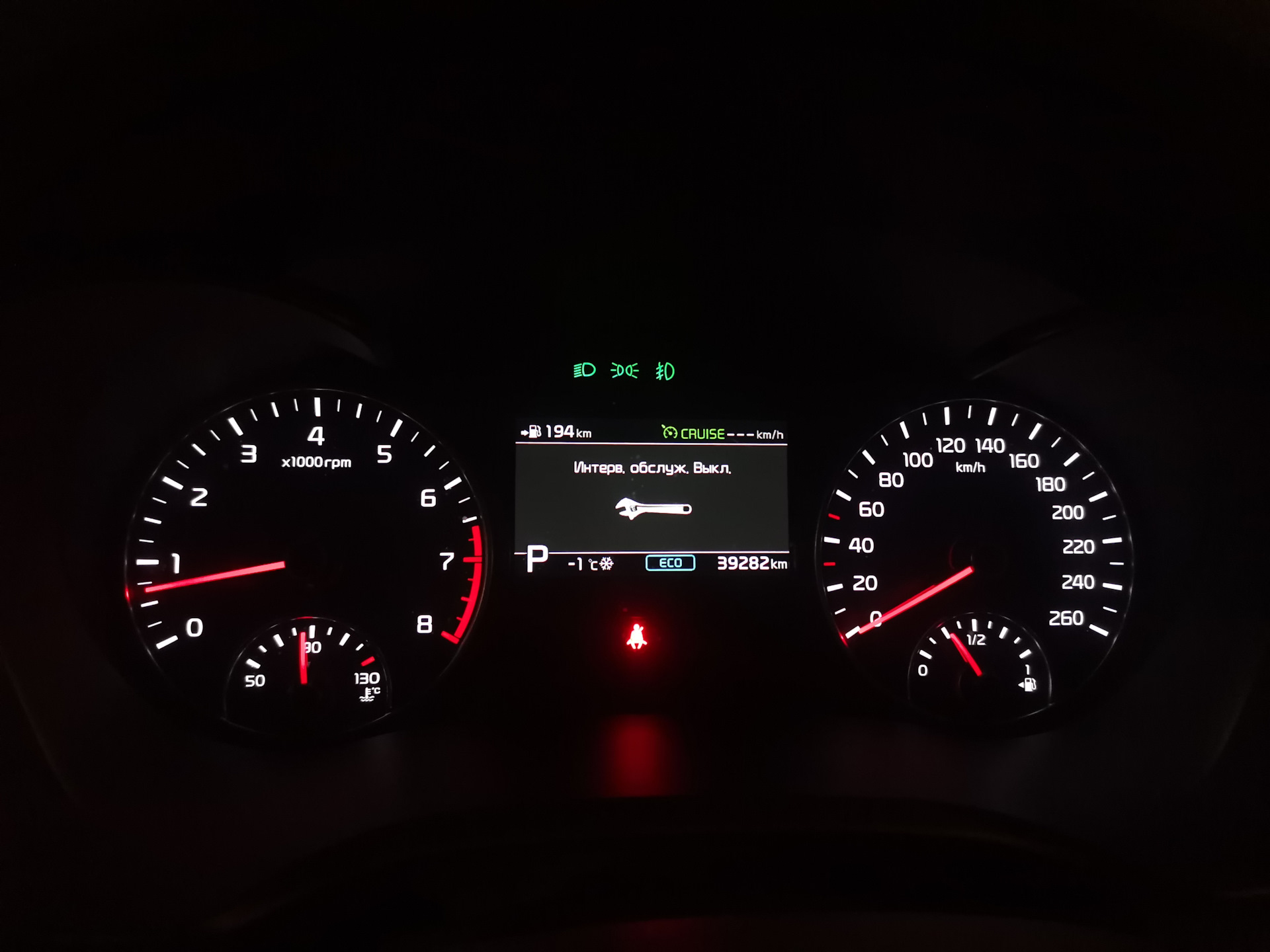

Есть ли возможность настроить межсервисный интервал с бортовика?
Был на ТО 4, там мне после диагностики с планшета выставили 15000 или 385 дней, хотел подредактировать сам в меню компьютера в 7500, т.к. 15000 много, но не нашёл такого пункта в меню настроек.
Спасибо, что не пролистали мимо. Есть у кого дорестайлинг, чтобы разобраться наверняка? напишите если у вас пункт настроек интервала обслуживания.

Всем привет, тоже был такой пункт, сейчас его нет. Кто-то знает как вернуть этот пункт в меню?
Это похоже дилер скрыл эту функцию. Сегодня заметил у себя, что нет этого пункта а раньше точно помню была.

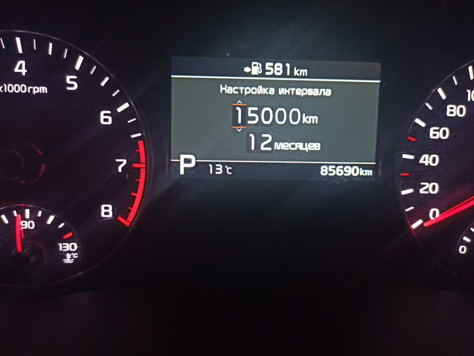

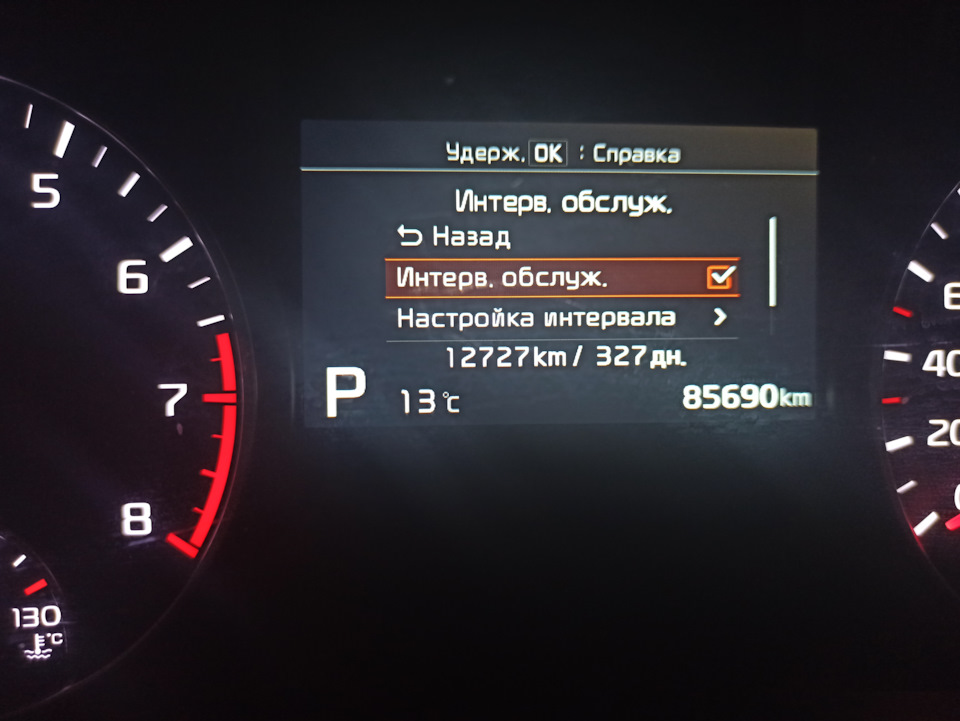

В рестайлинг 2,4 есть.вот пожалуйста.
спасибо, за фотку. Покажу дилеру, пусть ищут)
А чего там искать? 🤗
Доходим до меню установки. Потом спускаемся в низ. До этого.И там роемся как хотим.😁
зашёл через карсканер, настроил интервал), там же поставил галочку отображать скрытые настройки, но в меню интервала так и нет(((

В настройках есть интервал обслуживания
Вот я его и никак не найду. Всегда сам настраивал, но после того как прошёл ТО на дилере этот пункт пропал в настройках. Спасибо за ответ.
Может гнусный дилер что то поправил)) можно через elm + car scanner сделать
вот и думаю это дилер поправил или я сам себе надумал эту настройку)) В инструкции по авто есть этот пункт. Через карсканер настроил интервал, но хотелось бы разобраться до конца. Может у кого дорест напишут, чтобы убедиться что там с этим меню у меня творится)))
У меня дорест там есть)

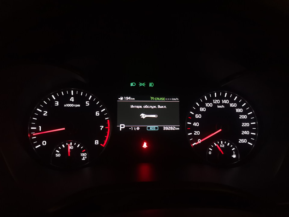

Приветствую, вот я тоже хочу настроить, но никак. Вот это высвечивается и все, ни галочек ничего.
