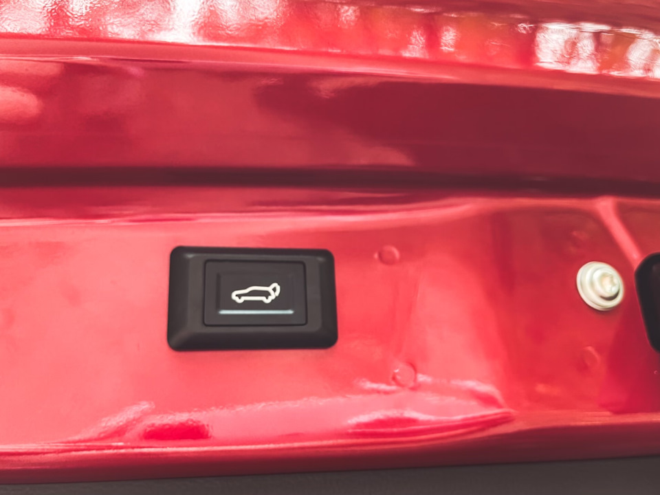

Все знают, что даже Премиум комплектации Джолионов обделены такой полезной опцией, как электропривод багажника.
Однако, не все так печально, и, к счастью для нас, для это все равно все предусмотрено и есть специальная ниша для кнопки.
В Питере уточнял по цене у дилера (в начале августа), прайс озвучили в 52000.
Имел эту цифру ввиду, потом попадались блоги, где народные умельцы ставили электропривод самостоятельно, заказывали с Али, и цена вопроса была 35000. На неё и ориентировался после.
В Ставрополе такую штуку дилер не делает, позвонил в Краснодар (в конце сентября), где дилер (не помню, какой именно) ошарашил, озвучив цену в 75000. Это п*** товарищи…

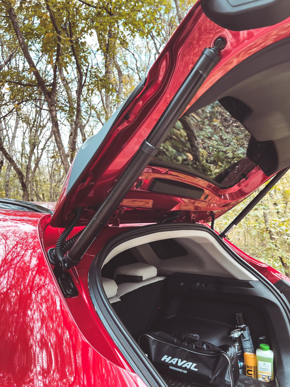

Затем нашёл ребят из «Чиж-Авто» там же, в Краснодаре, спросил что почем, смогут ли — ответили — да, 47000. Замечательно, 37000 за сам электропривод и 10000 за профессиональную работу и настройку, по цене абсолютно адекватно, согласился, сделали все по высшему разряду: глюков нет, исправно работает каждая клавиша и кнопка. Руки теперь не пачкаются :) Удобство, да и только)
Лично я считаю, эта опция для премиум комплектации должна включаться изначально…
Ссылка на видео (качество на YouTube будет после обработки):
Какой электропривод поставили: от Inventcar
(www.playauto.ru/products/…n-komplekt-dlya-ustanovki)

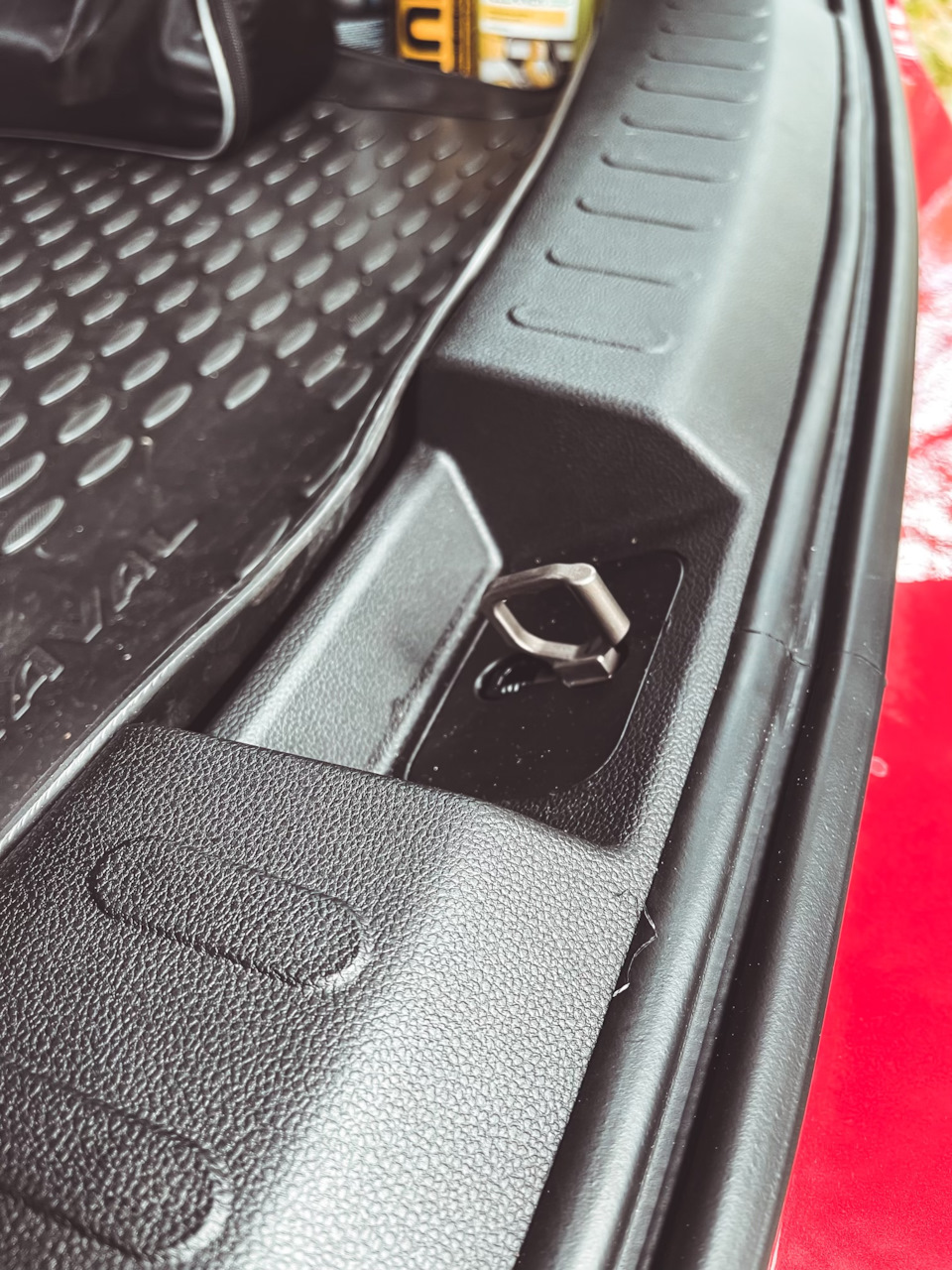

Какие есть нюансы?
Кнопка в салон не выводится, там попросту для неё не предусмотрено места изначально… резать ничего не стали, оставили так как есть.
В остальном всё ок)
Сделали менее, чем за день, одновременно с LED RGB подсветкой в салон)
P.S. У них сегодня ещё ништяковая штучка устанавливается, но об этом завтра, когда заберу малышку :)
Всем добра и электропривода багажника :)
