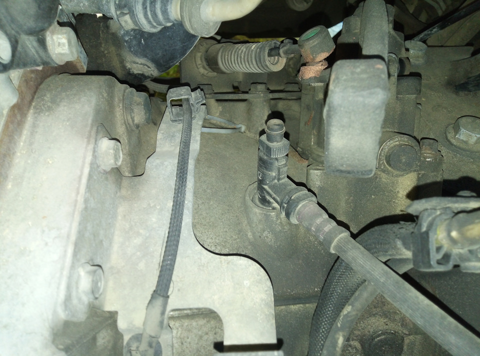

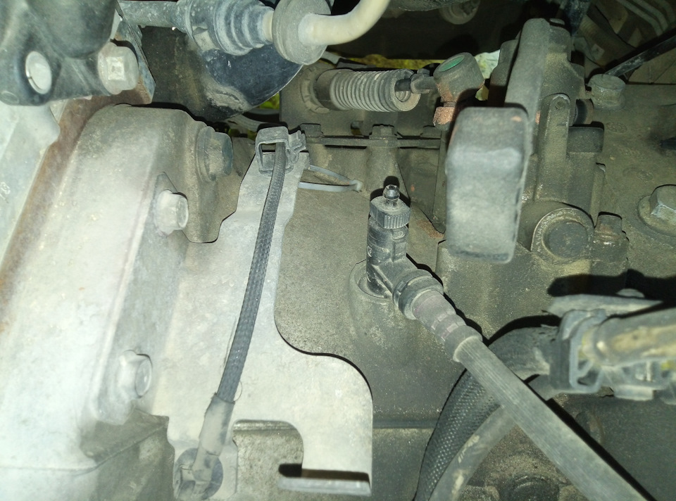

Если я правильно помню, то этот пластиковый штуцер на коробке поворачивается против часовой на 90 градусов, за квадратную типо гайку. Пассатижами. Попробуй аккуратно повернуть (без фанатизма) и прокачать. Должен легко повернуться.

уважаемый скажи пжста можно прокачать через штуцер под капотом посмотри фото. стоит спускник на прокачку он пластмассовый не знаю как его крутить. дукато 244 кузов 2,3 дизель, тоже сцепление. предстоит главный сцепления заменить
Мне в сервисе через него и прокачивали. Эта пластиковая головка поворачивается против часовой стрелки. Только аккуратно.

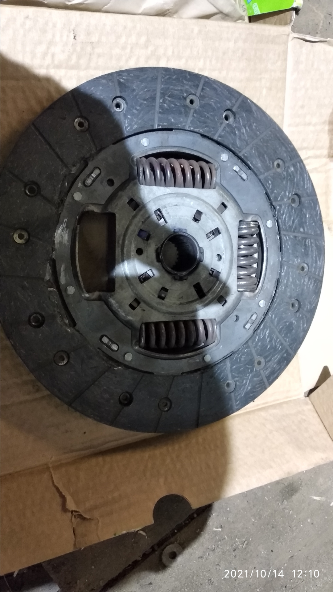

Большой пробег у сцепления? У меня на новом сцеплении какие то посторонние звуки, и машина то едет то не едет
40000км прошло. Вылетел пятак который держит двойную пружину в диске. Кусок корпуса диска выломало.
Щас к слову на новом есть посторонние звуки (гудит иногда), хотя едет и переключается нормально. Ездил в сервис где менял, говорят шум от коробки. Только небыло этого гудения при старом сцеплении.
Нужно какое-то другое сцепление ставить.
