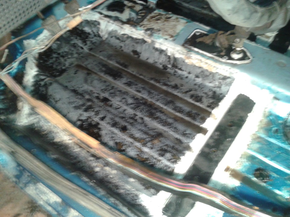

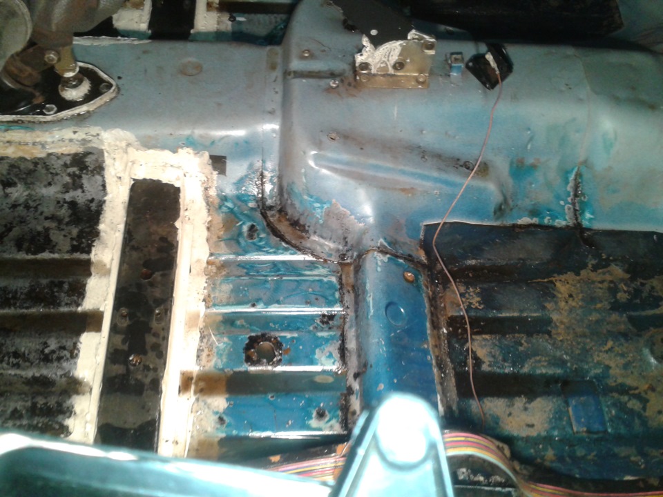

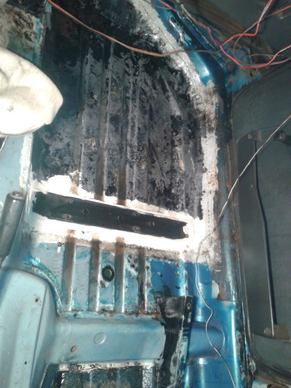

Решил обработать ржавчину по всему салону преобразователем ржавчины Neomid 570. Отличная вещь, преобразование происходит за первые 30 минут, единственное, нужно покрывать тонким слоем, или придётся потом его вытирать.

Тоже обрабатывал концентратом, вроде ничего так, только смывать надо хорошо иначе налет остается.
Ага, да и если его не смывать он идет в реакцию с краской, что не очень хорошо) Я вот что-то переборщил тогда, пришлось потом и мыть и вытирать.
Я его прям сразу растворителем смываю, заодно и обезжиривается. Хотя на задние арки всеравно както краска плоховато легла.
Бывает и такое, я когда защиту картера красил, там тоже плохо ложилась краска, для этого можно грунтовкой для начала покрыть, и норм будет
