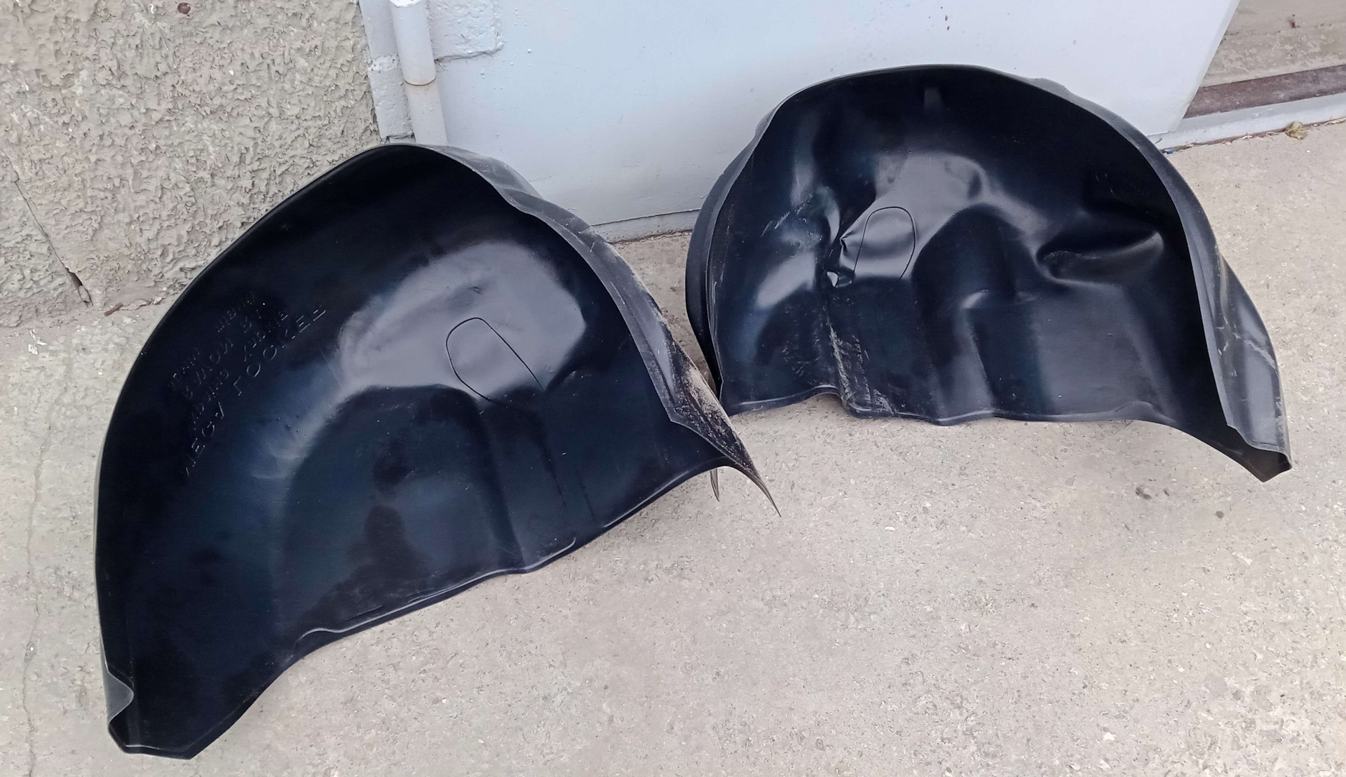

Начался процесс допилинга машины "по мелочи" под свои хотелки. Первыми приехали подкрылки. В Украине не смог найти на Равон ничего, кроме Mega Locker. Когда они приехали — уже скорее пожалел что купил.
Подкрылки тонкие, мягкие, форма отливки только отдаленно напоминает колесные ниши.
На фото видно — еще не будучи установленными, они помялись при транспортировке, края не ровные. Но увы — другого ничего не было, а даже такой полубрак лучше чем ничего.

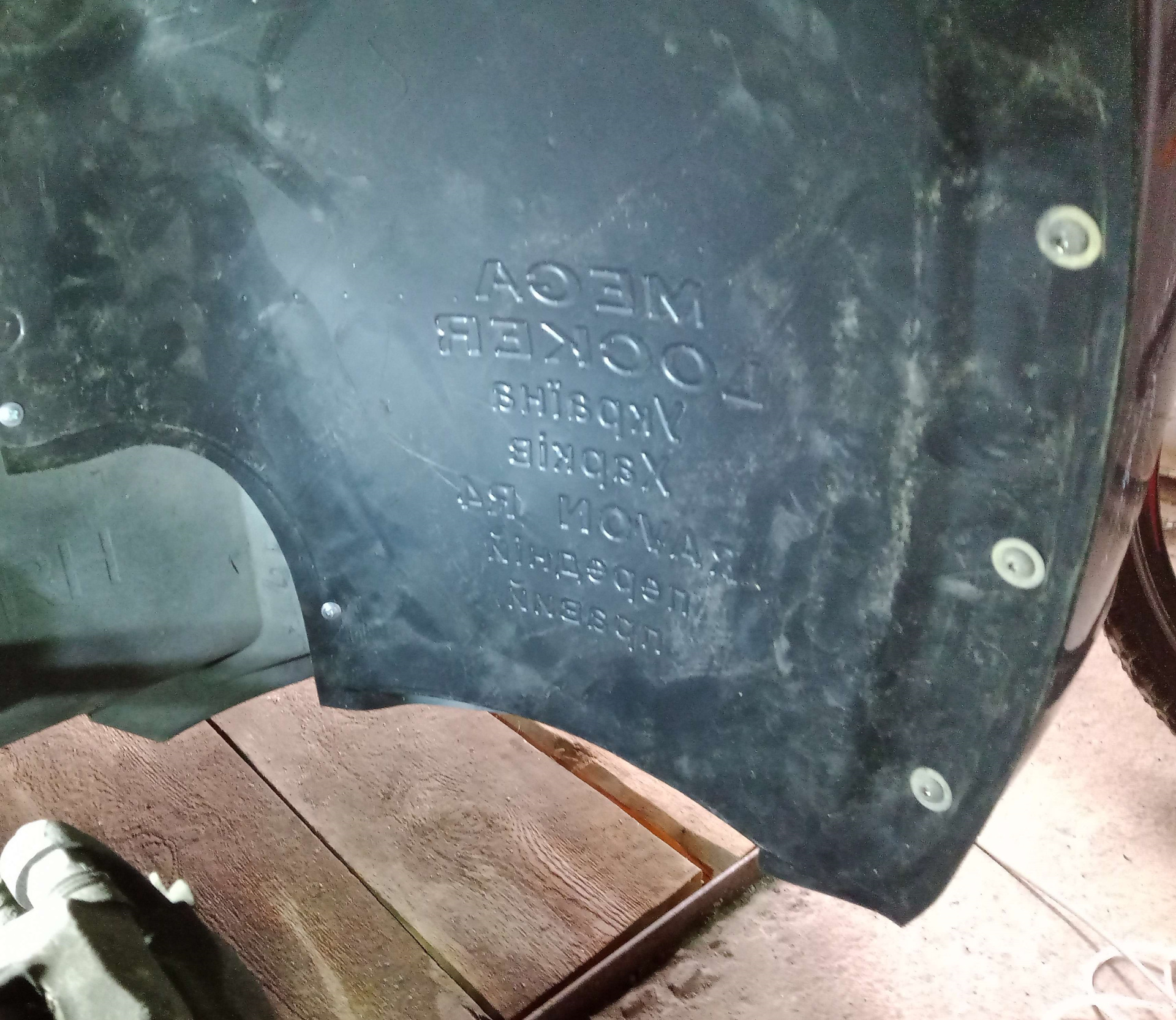

Начал с переднего правого колеса, из-за неправильной формы и отсутствия отверстий в местах штатных креплений приходилось долго и муторно пытаться сделать шилом отверстие в нужном месте, а потом расковырять его до размера самореза.
После закрепления на передней стороне колесной ниши как не пытался изогнуть и подогнать форму под край крыла — ничего не получилось. Щель все равно остается. В таком виде и пришлось крепить заднюю часть вместе с брызговиком.

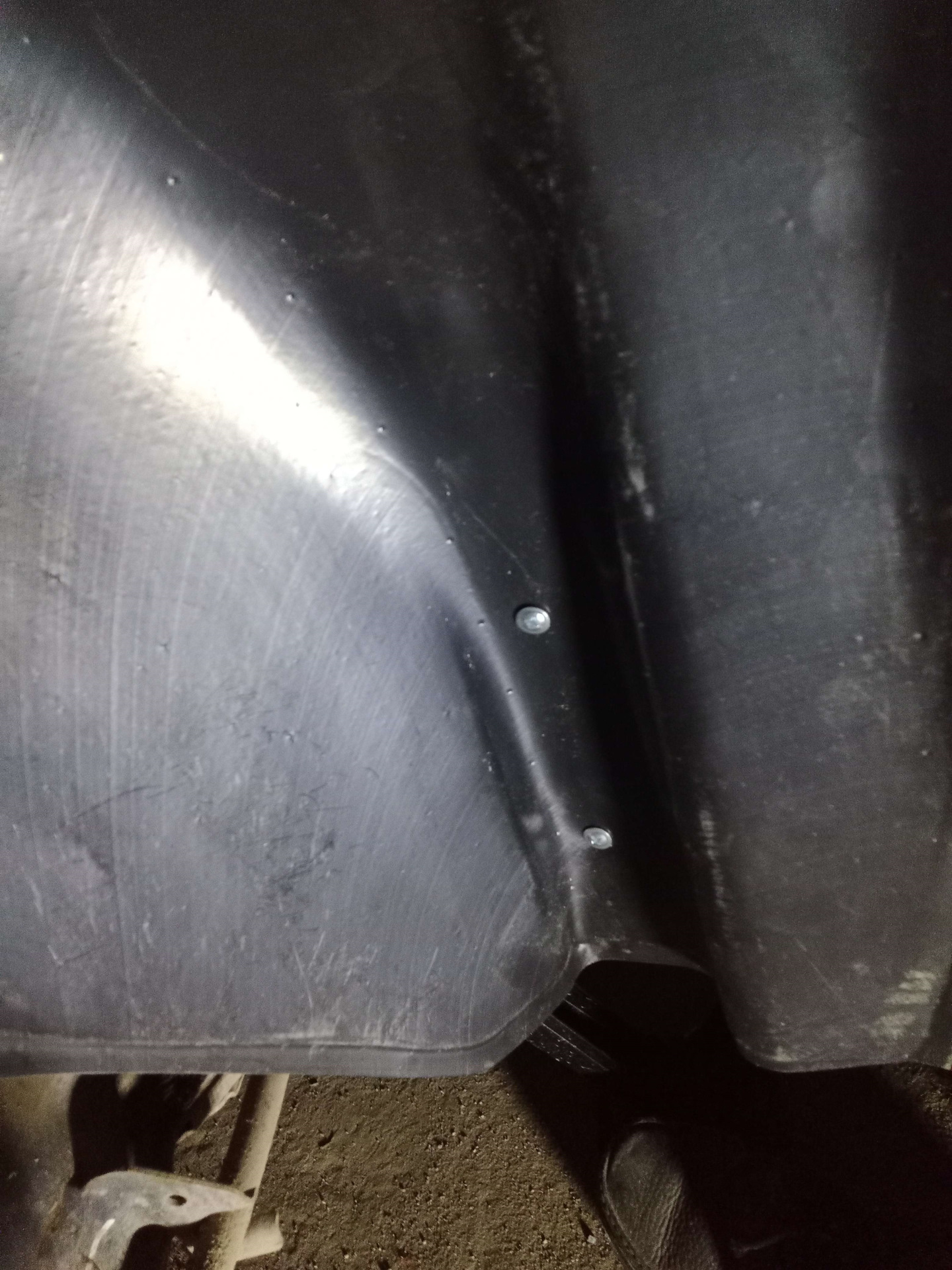

Но оказалось, что с задними арками все еще грустнее — штатные места крепления только у бампера, а со стороны салона "талантливые" конструкторы формы предусмотрели место крепления только напротив центра
колеса: настолько далеко от края, что о плотном прилегании к кромке крыла говорить вообще не приходится.
Знал бы, что будет такое — вообще бы не брал эти "мегалокеры".

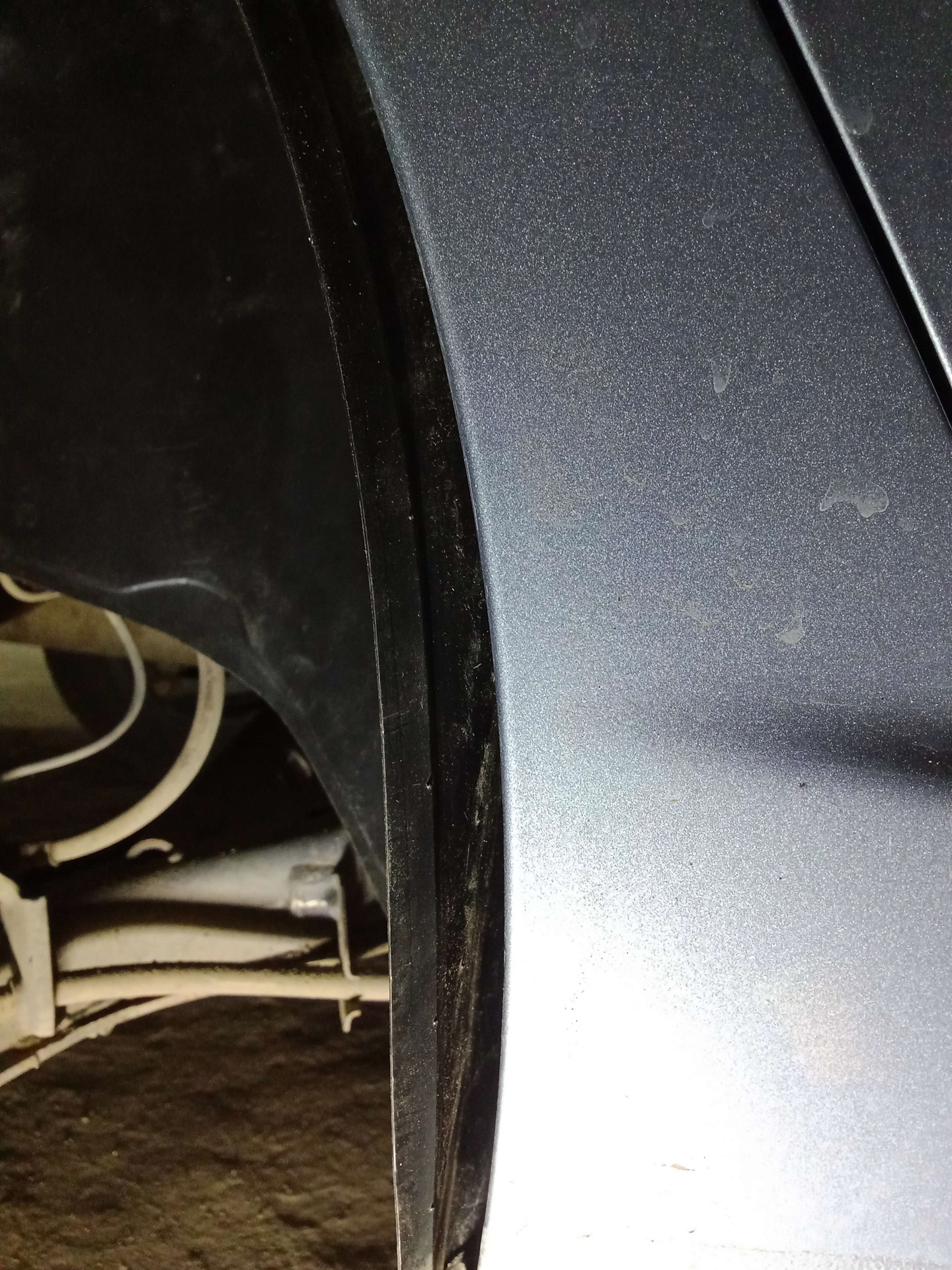

Прошло несколько дней, подкрылки "приняли свою форму". На задних окончательно сформировался вот такой зазор в крыле.
Причина большей частью в конструкции заднего подкрылка. Со стороны салона место для крепления есть только вот в этом углублении, которое находится на расстоянии более 10 см. от края крыла. Что справа, что слева от этого углубления: от подкрылка до плоскости колесной арки минимум 3-4 см. и крепиться не к чему.
Вердикт: задние подкрылки снял. Передние можно оставить, несмотря на недостатки. Сзади замазал битумной мастикой все отверстия, которые были просверлены для крепления этих недоподкрылков. Фактически — вернул в заводское состояние.
