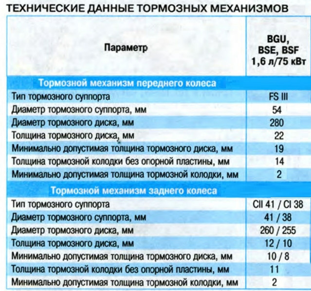

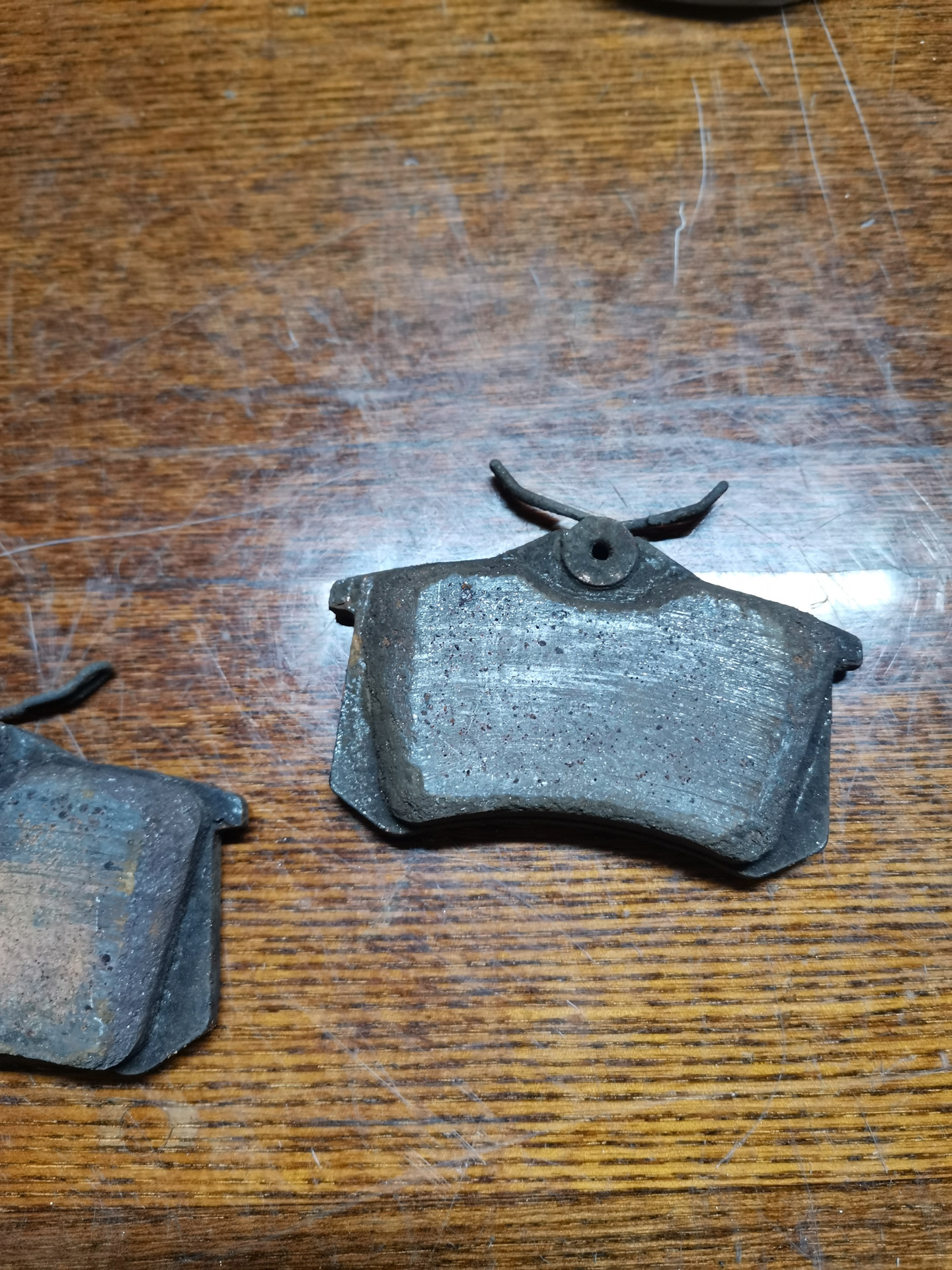

На родных колодках откатал почти 90000км, далее поставил TRW 1330 и 1386 (задние и передние соответственно). На данный момент проехал на родных дисках и колодках TRW около 60000км-педаль тормоза стала уходить далеко в пол, на дисках уже явный износ и борт. Нашëл информацию что на авто с движком 1,6 ставятся диски размером 280х22 мм (перед) и 253×10 мм (зад). Сейчас стоит выбор что брать…Если есть у кого инфа, основанная на личном опыте, буду рад комментариям. В итоге предстоит замена тормозных дисков и колодок в круг+и жижу тормозную пришла пора менять!
