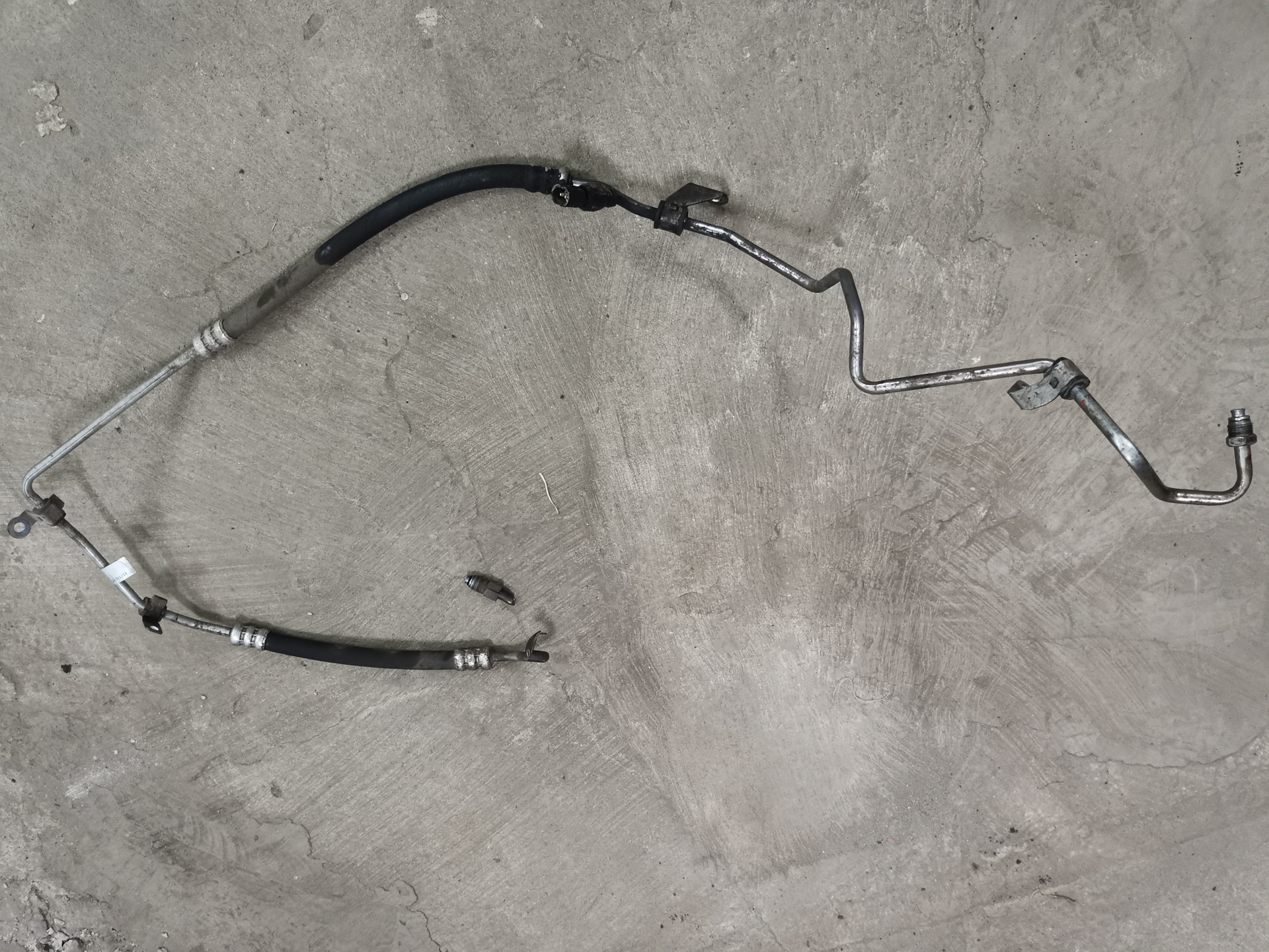

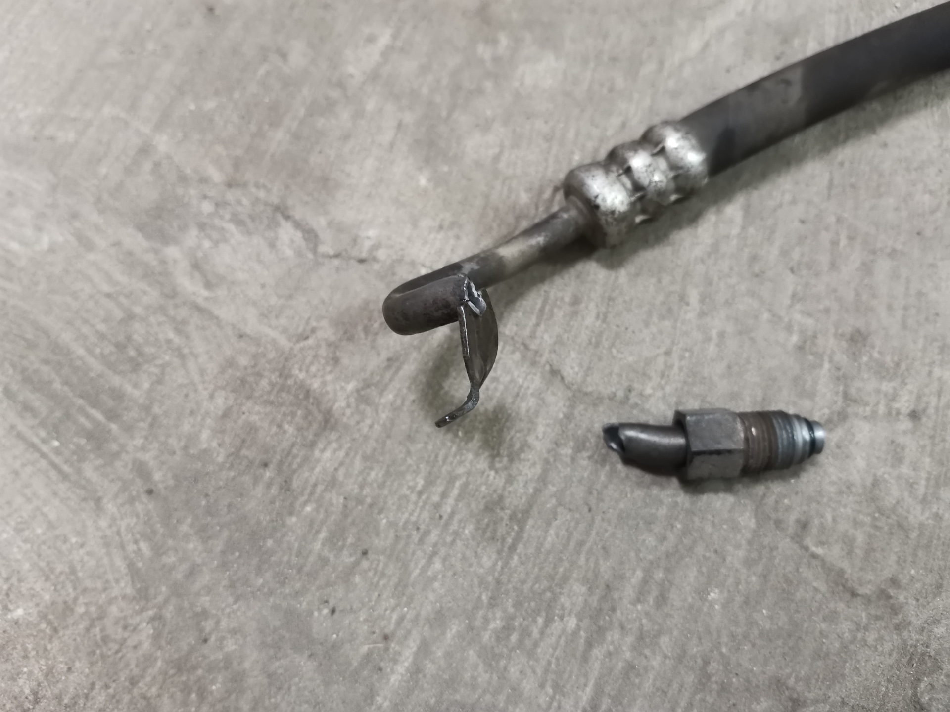

Едем снова в хороший знакомый сервис, где рейку снимают и отдают в ремонт. И тут при снятии рейки лопается трубка ГУРа высокого давления. Лопается у основания — настолько штуцер прикипел, что открутить нереально.
В ремонт никто не берет, все говорят, что найдите донора, чтобы из двух одну сделать. А тем временем машина на подъемнике ждет, рейка отремонтирована. В итоге на разборке найдена трубка высокого давления за 4500 рублей.

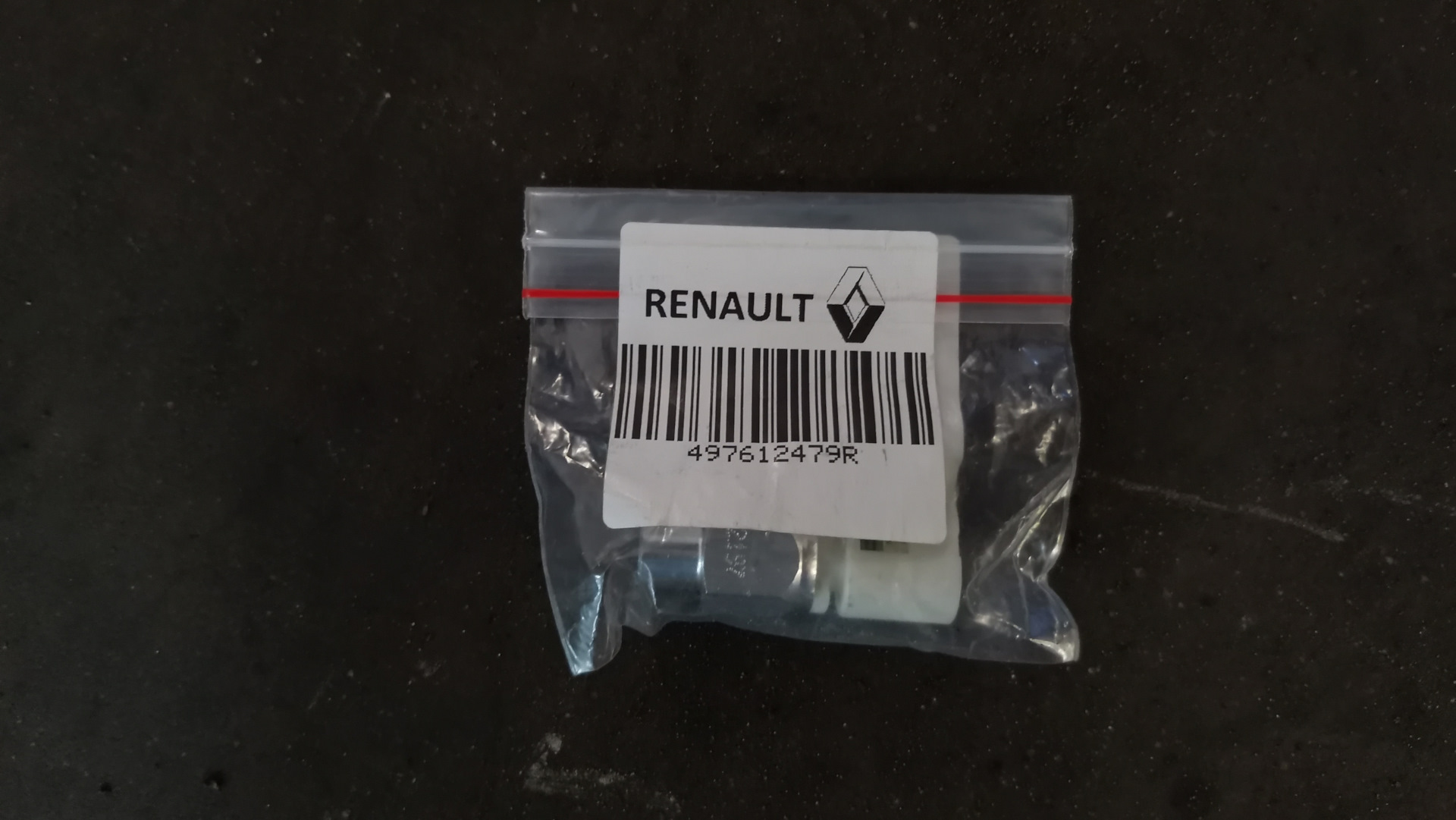

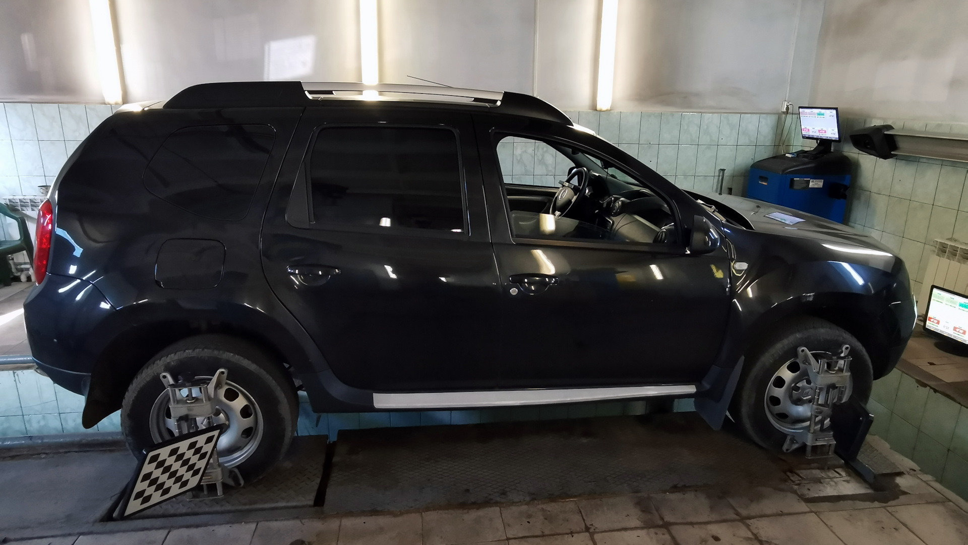

Ремонт рейки вышел в 10 тысяч рублей. Плюс работы по снятию и установке рейки, развал-схождение. До кучи заменил датчик давления на датчик нового образца: 497612479R
Теперь в запасе есть два б/у датчика давления ГУРа в рабочем состоянии.

Этот "датчик нового образца" у меня прожил чуть больше месяца и навернулся. Отключил его совсем, он там нахрен не нужен. Уже второй год так катаю(да и не один я такой).

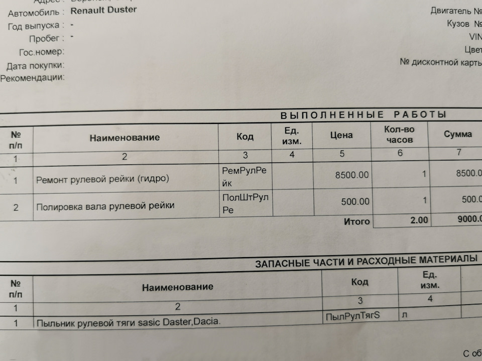

Да цена интересно из чего сложилась. Во сколько ремкомплект сальников обошелся и что с покрытием вала? Сальники как правило просто так течь не начинают.
Добавил. Заменили втулку справа, все сальники, полирнули вал. Новая жидкость, новые пыльники.
По ремонту самой рулевой рейки нет калькуляции ? Что они там меняли ?
