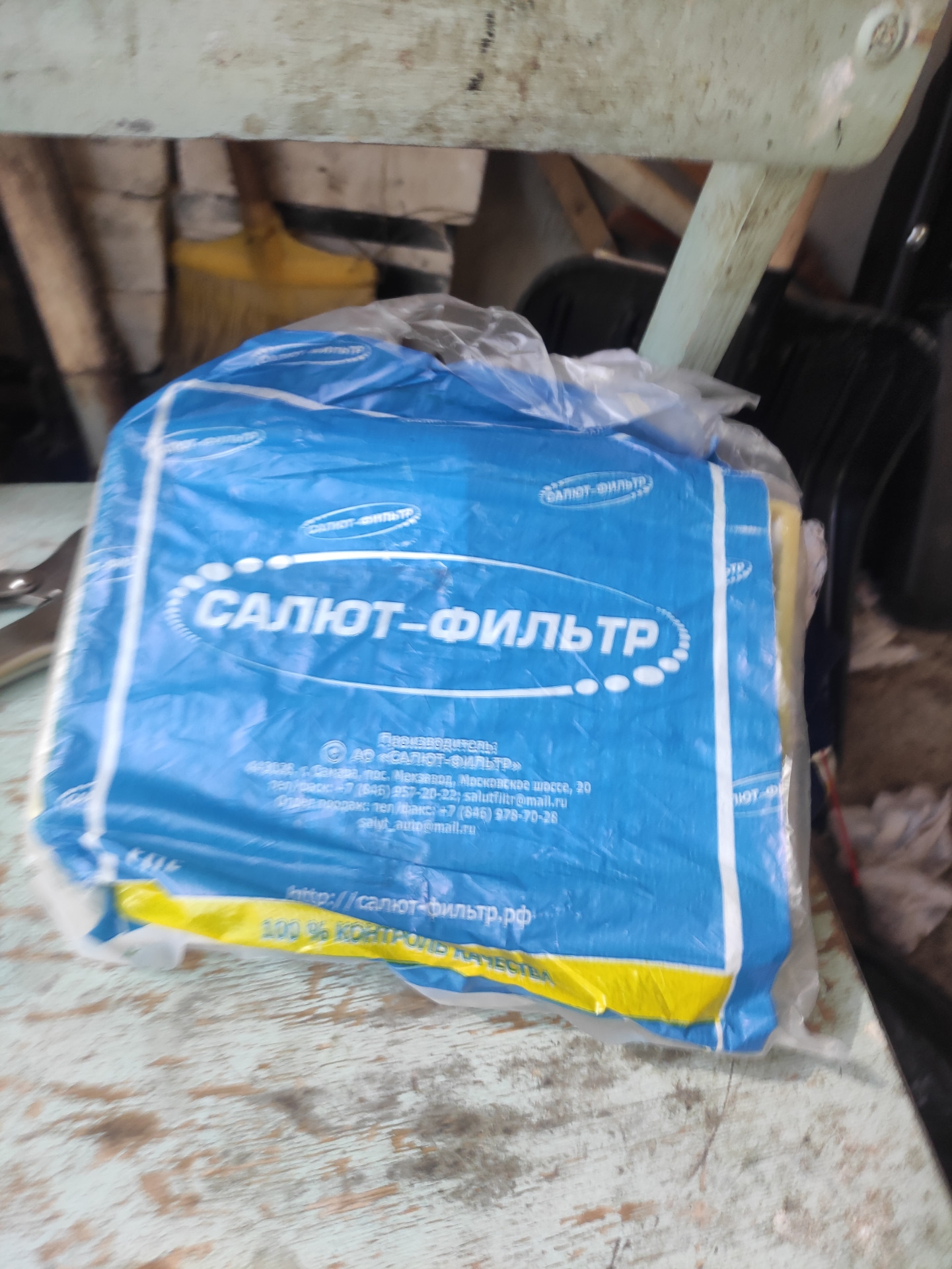

-Масло
-Масленный фильтр (Лукоил 5-40 разлив)
-Воздушный фильтр
-Салонный фильтр (обычный)
-Топливный фильтр
-дворники
