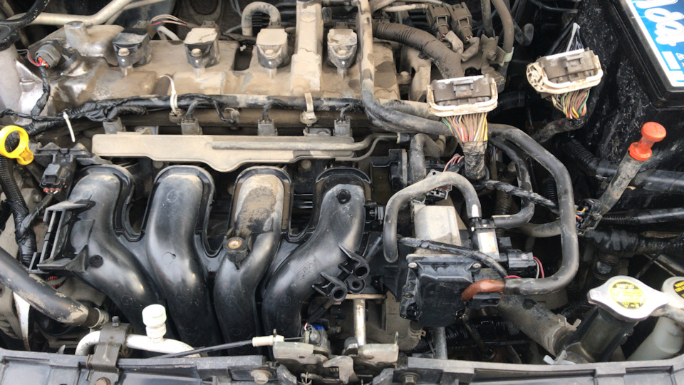

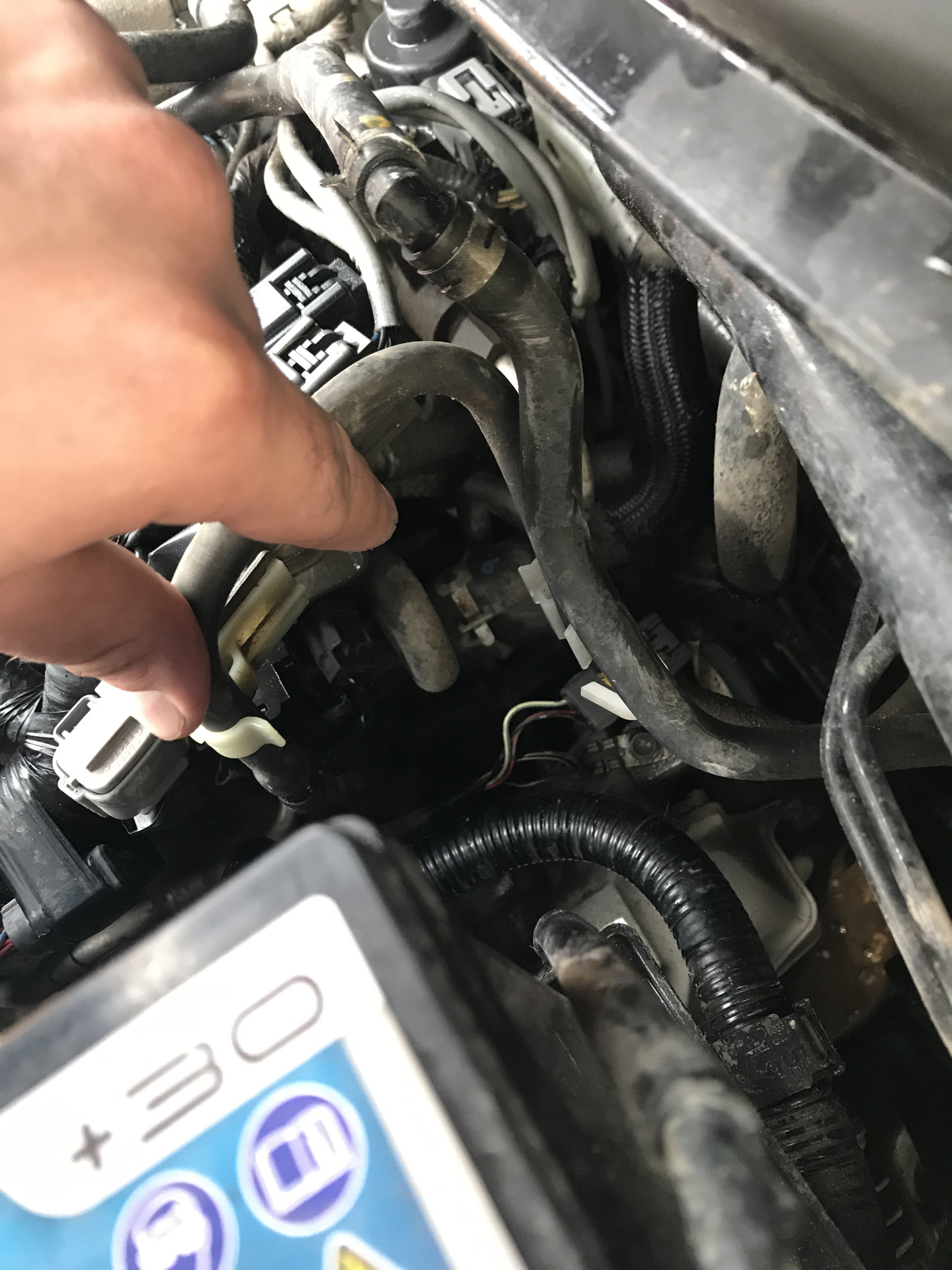

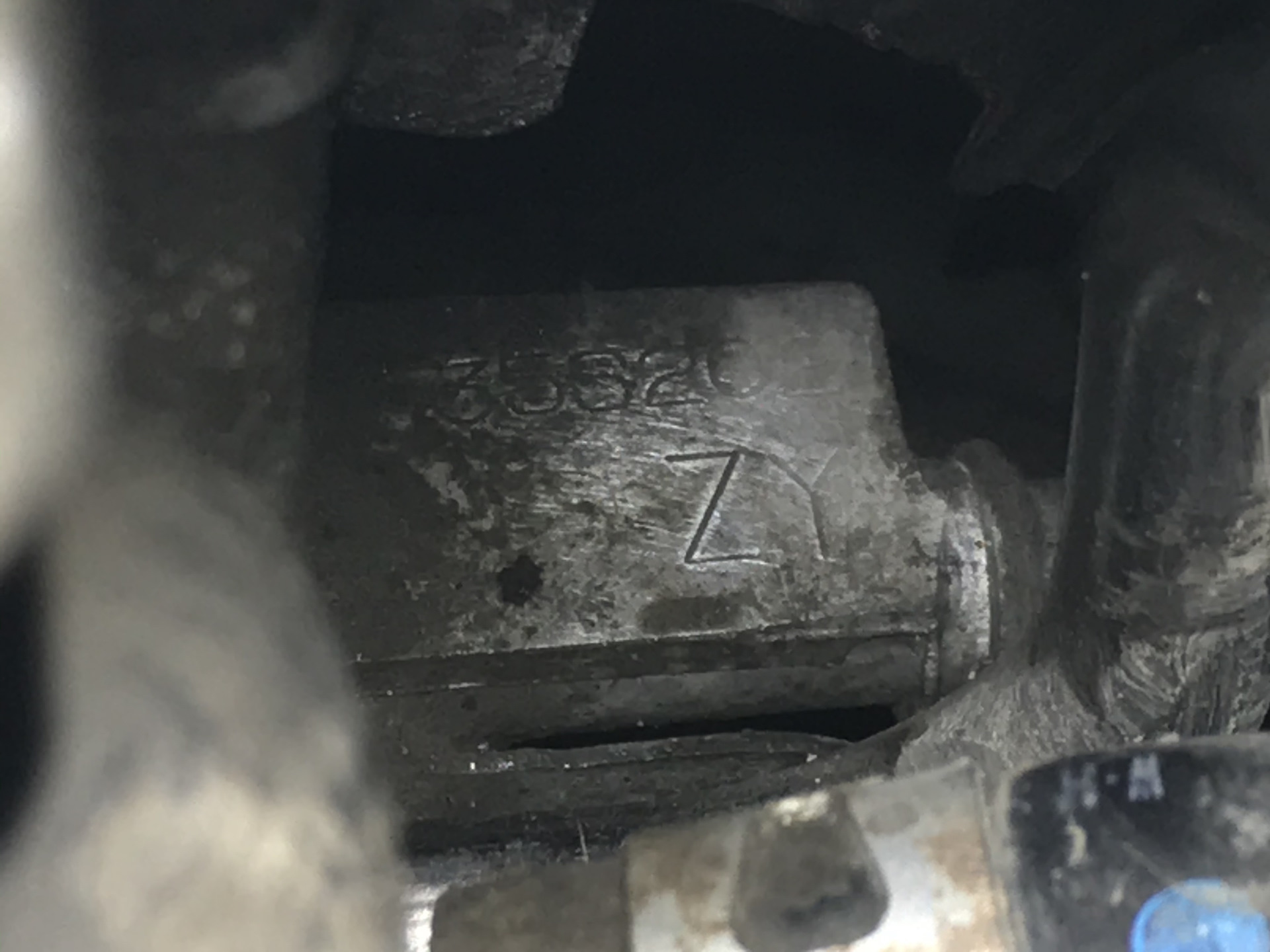

Всем привет. Запись пригодится тем, кто только собирается или уже приобрёл себе такой же автомобиль и пытается найти номер двигателя… Двигатель ZY-VE. Номер располагается в задней части мотора, около выпускного коллектора. Увидеть его можно, но если он грязный, то это будет сложно. Поэтому, чтобы найти и отмыть его нам необходимо снять крышку воздушного фильтра вместе с мозгами, предварительно отсоединив клему от АКБ. И искать его в том районе, на который указывает мой указательный палец (на фото). Далее зачищаем шкуркой и фотаем на всякий случай.
