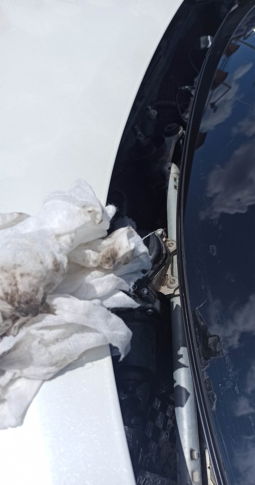

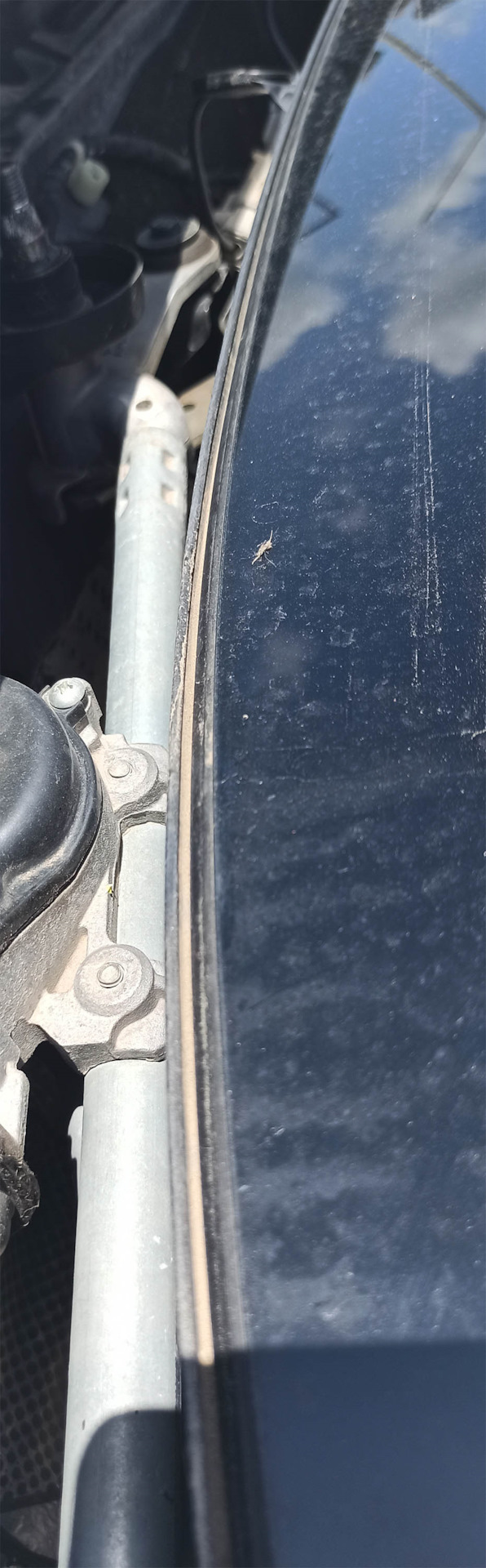

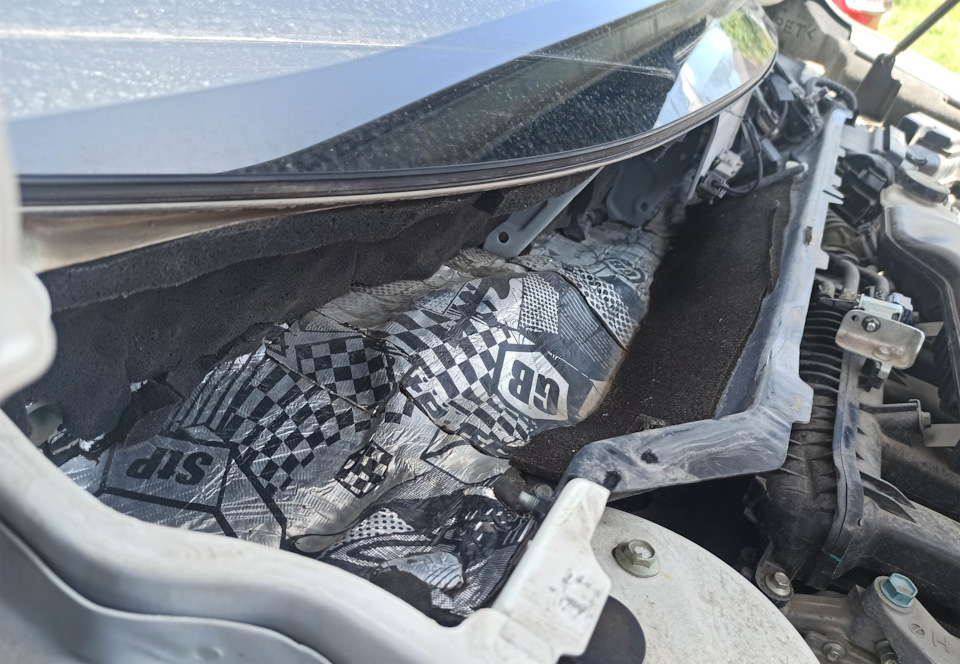

В начале лета моё терпение кончилось — на каждой мойке подтыкать вылазящее из пазов и открывающая щель жабо — известная болячка практически всех Т32 ! Вот эта щель крупным планом с уже снятыми паводками дворников:
Снял жабо, как снимать описывал год назад в записи про проклейку шумки, кстати там всё чисто и сухо:

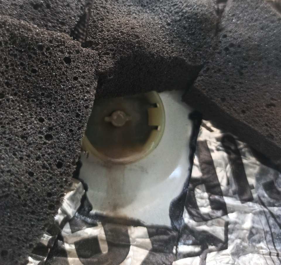

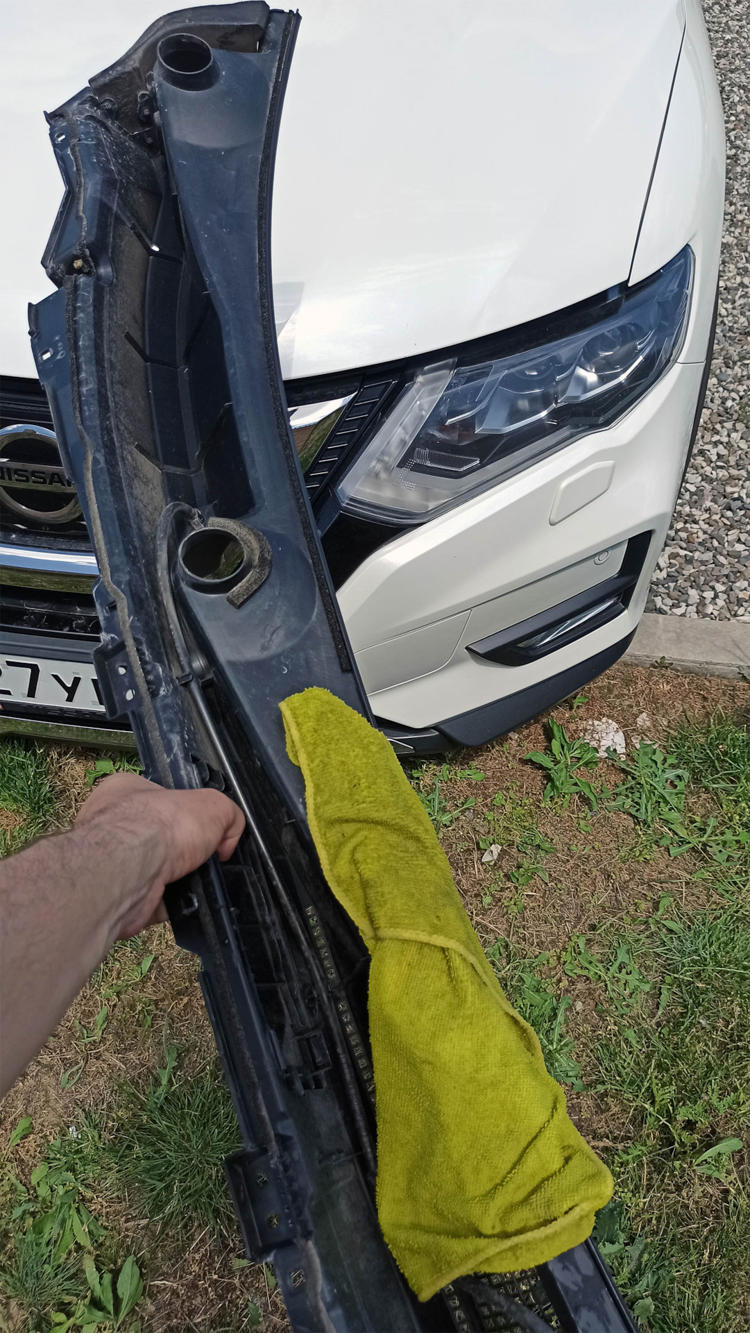

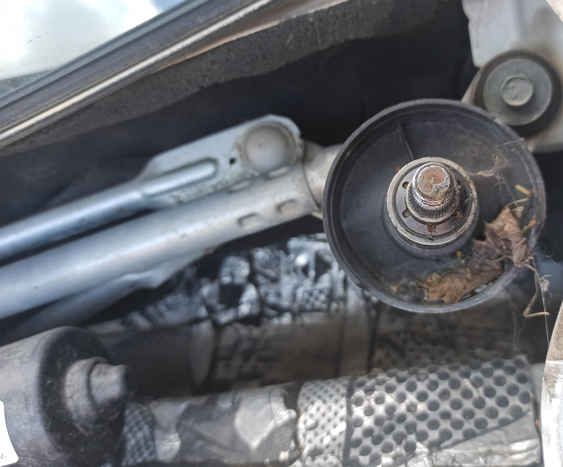

Вот как листики накапливаются в стаканах и могут, раскрошившись, попадать вниз и дальше в воздухозаборник и трещать в крыльчатке:

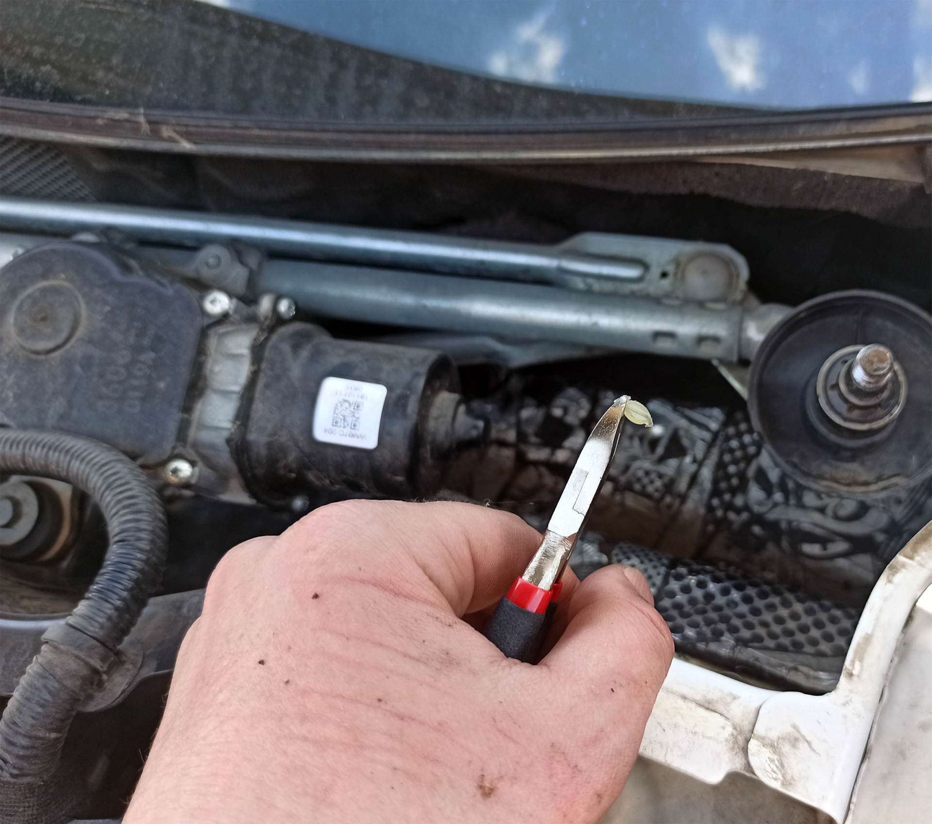

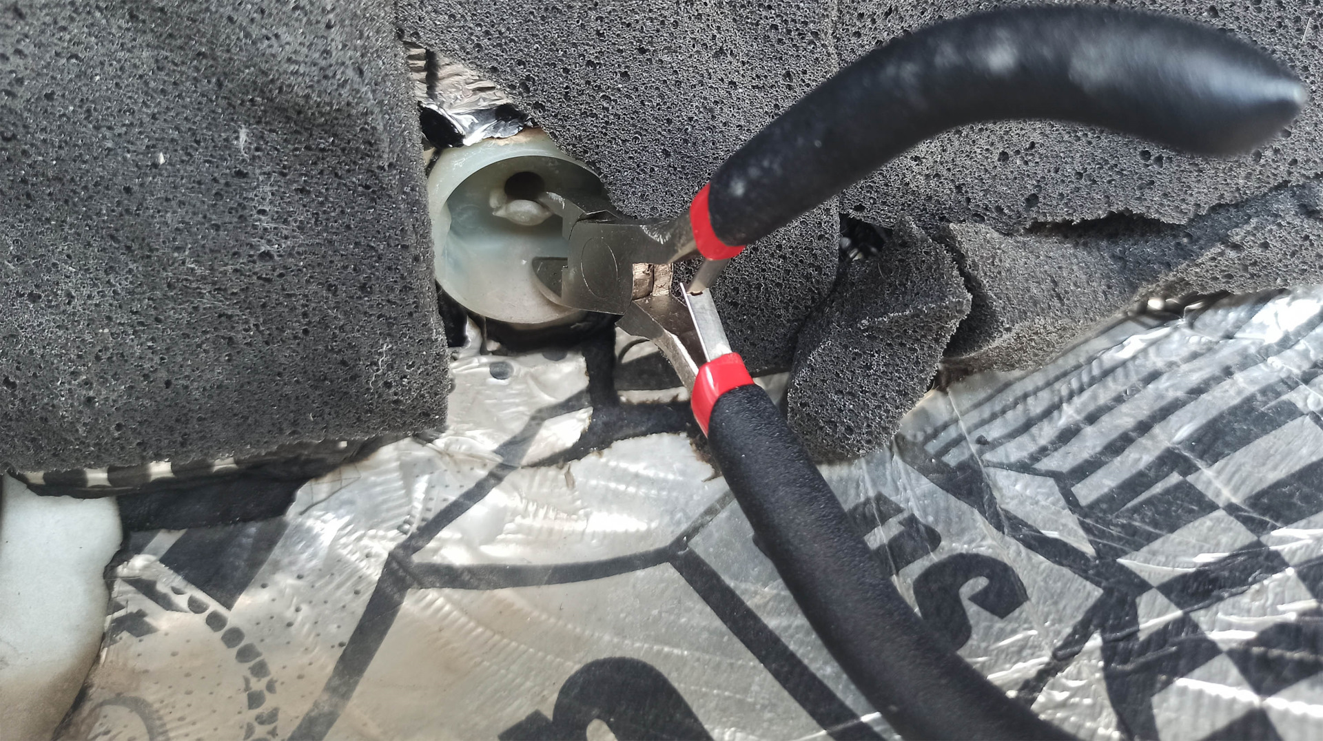

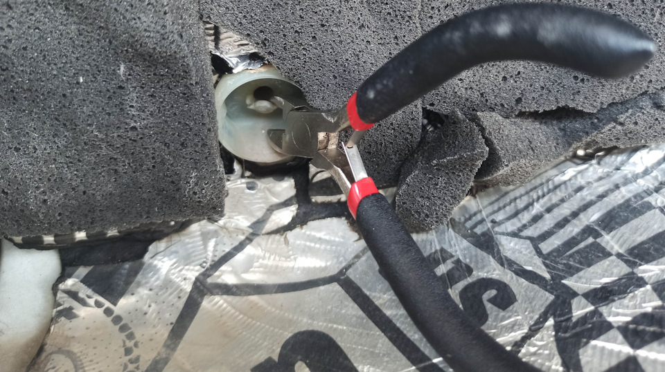

Сразу же обязательно удаляем эти заглушки-клапаны из каналов водоотвода люка !
Бокорезами легко, главное подлезть, и если слева не проблема:

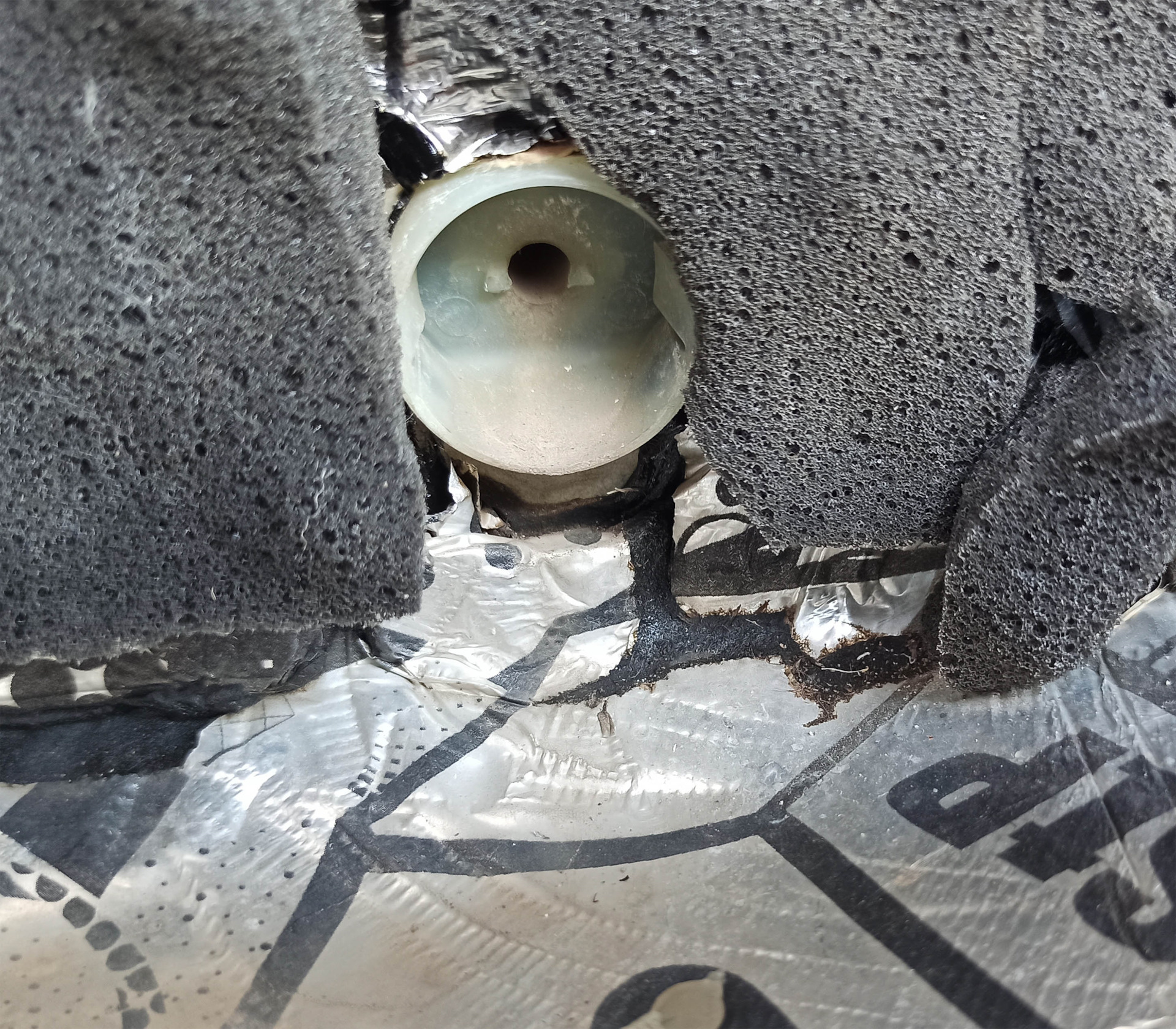

Чик и всё нормально открывается теперь:
То справа мешает трапеция дворников :( Я еле-еле всё же смог подлезть и куснуть:
Далее смотрим в ложбинку зацепа — она вся забита грязью — непорядок!
Тряпочками всё вычистил:
Заранее за 280 рублей купил черный герметик, очень крепко хватает ! Кат номер 81158

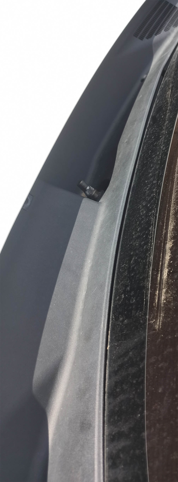

Жабо тоже протёр, обезжирил и аккуратно нанёс герметик по всему краю зубца — выдавливается он очень неохотно, плотной консистенции

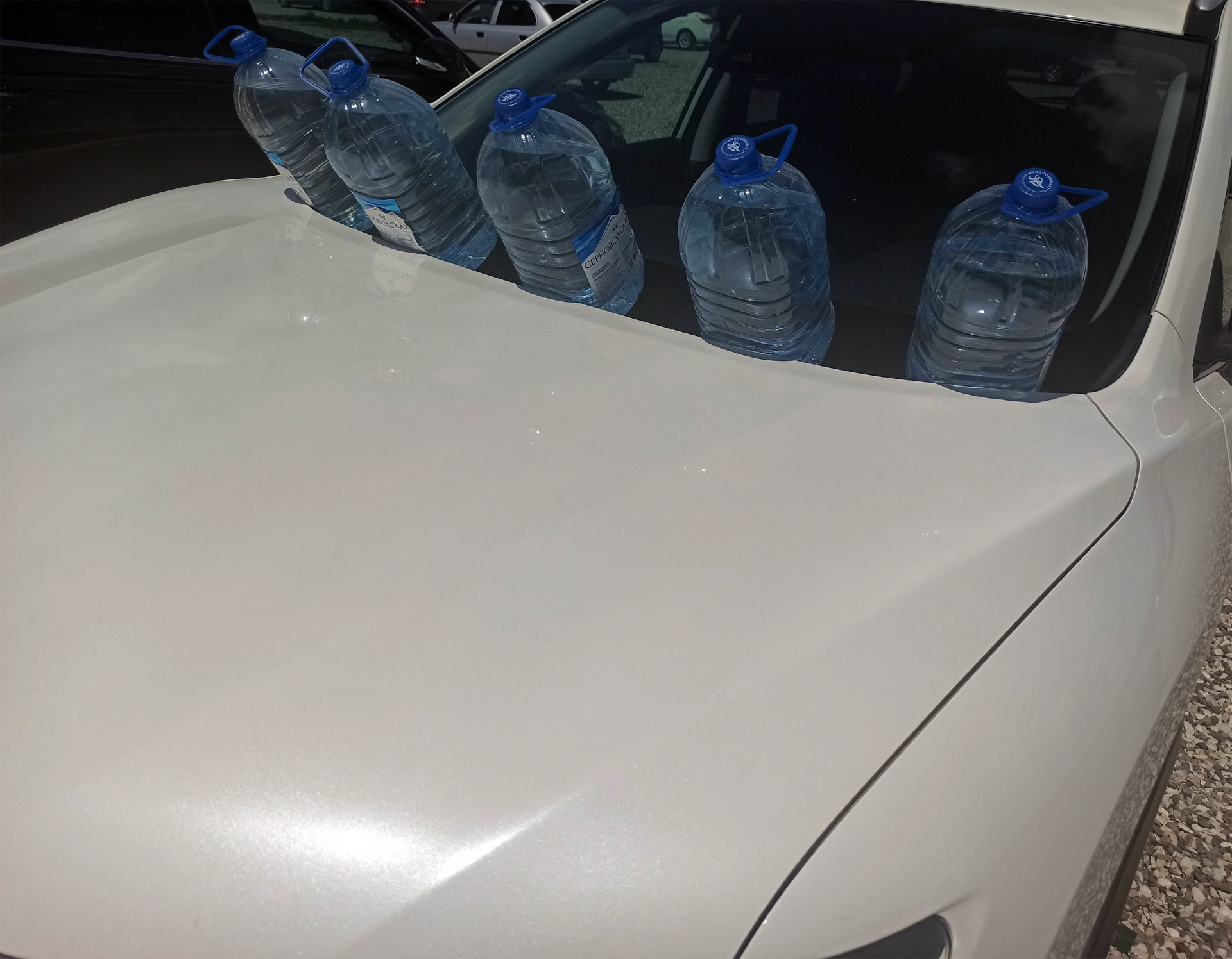

Также нанёс герметик и на саму ложбинку под стеклом. Аккуратно, чтобы ничего не запачкать установил на место жабо и привалил сверху 5л баклажками с водой (увидел этот способ на Драйве — класс придумано!) и оставил на ночь:
Утром одел дворники и езжу так уже всё лето, жабо не отходит, щели нет, вопрос закрыт, ттт…

До замены стекла все было хорошо, менял стекло по КАСКО, делал субподрядчик от Carglass у нас в городе. Так вот, поцентру стала образовываться щель, один раз приехал воткнули на место, сказал что проклеивают герметиком, они не против но говорят что при повторной замене стекла могут возникнуть сложности в плане повреждения жабо при снятии. Теперь в раздумье, толи сказать чтобы проклеили, а вдруг действительно при следующей замене ещё попаду на жабо. Можете подсказать насколько проблематично будет после проклейки снять жабо не повредив?
Я снимал, ничего сложного, никаких повреждений. Это же не суперклей, а герметик, как резина просто!
Спасибо, понял.
Кстати, через эту щель вода у нас не попадает, случайно, на трапецию дворников? Знаю точно, что у Ноутов есть такая проблема, там на дорестайлах конструктивный недочет с креплением жабо, из-за которого оно неплотно прилегает к стеклу (с горбом) и вода через щель достаточно быстро "убивает" трапецию.
чтобы ответить на этот вопрос, надо при открытой щели проливать из бутылки и смотреть где капает. я уже заклеил и туда больше не полезу, надеюсь ;)

Да ладно, кому нравится ездить с топорщящимся жабо и щелью под стеклом куда затекает вода и забивается грязь ?
Более глупого ответа я, по чести сказать, ожидать не мог, ну ладно там — эстетика, худо-бедно понимаю. Куда, по вашему стекает вода вместе с мусором, когда вы пользуетесь омывателем/щётками? Не мучайтесь, туда, под жабо, в металлический тазик — выштамповку в кузове и девается.
Ну почему же глупо — всё в рамках логики — когда жабо на месте, там никакой щели нет и грязь и вода в нишу между стеклом, двигателем и кузовом не попадают, о чём свидетельствует соответствующее фото с чистыми шумоизоляционными материалами, приклеенными год назад. Отвод воды происходит по бокам примерно в области стыка крыла и кузова.
Не утруждайте себя, мне ведь ничего доказывать ненужно — если доработка не интересует, ездийте так — никто не запрещает.
enot199
у меня на скорости 100+ в эту щель так шумит что мама не горюй… застегнешь жабо все тихо. так что автор прав надо чтобы было как надо а не какая то эстетика
Прошу прошения, а что за тема с заглушками-клапанами которые вы удалили.
Это так должно быть?!
из-за этих заглушек за несколько лет засоряются каналы отвода влаги с люка и водичка начинает капать в салон. А быть, или не быть, каждый владелец решает сам ;)
О, как!
Я правильно понял, это для комплектаций с Люком актуально?
Да, это только для люкастых :)
Ну значит приму информацию к усвоению )))
Спасибо 😉
На здоровье !
RiderJ
О как. Будем знать. Спасибо.
На здоровье
RiderJ
Добрый день. Не очень понял, зачем в принципе эти заглушки тогда нужны и почему их ставят?
Не могу знать, возможно чтобы внутрь ничего не залетело из подкапотки, а может при отливе детали нужны какие-то зацепы, или при установке за них держатся. Хз, какой вариант.
