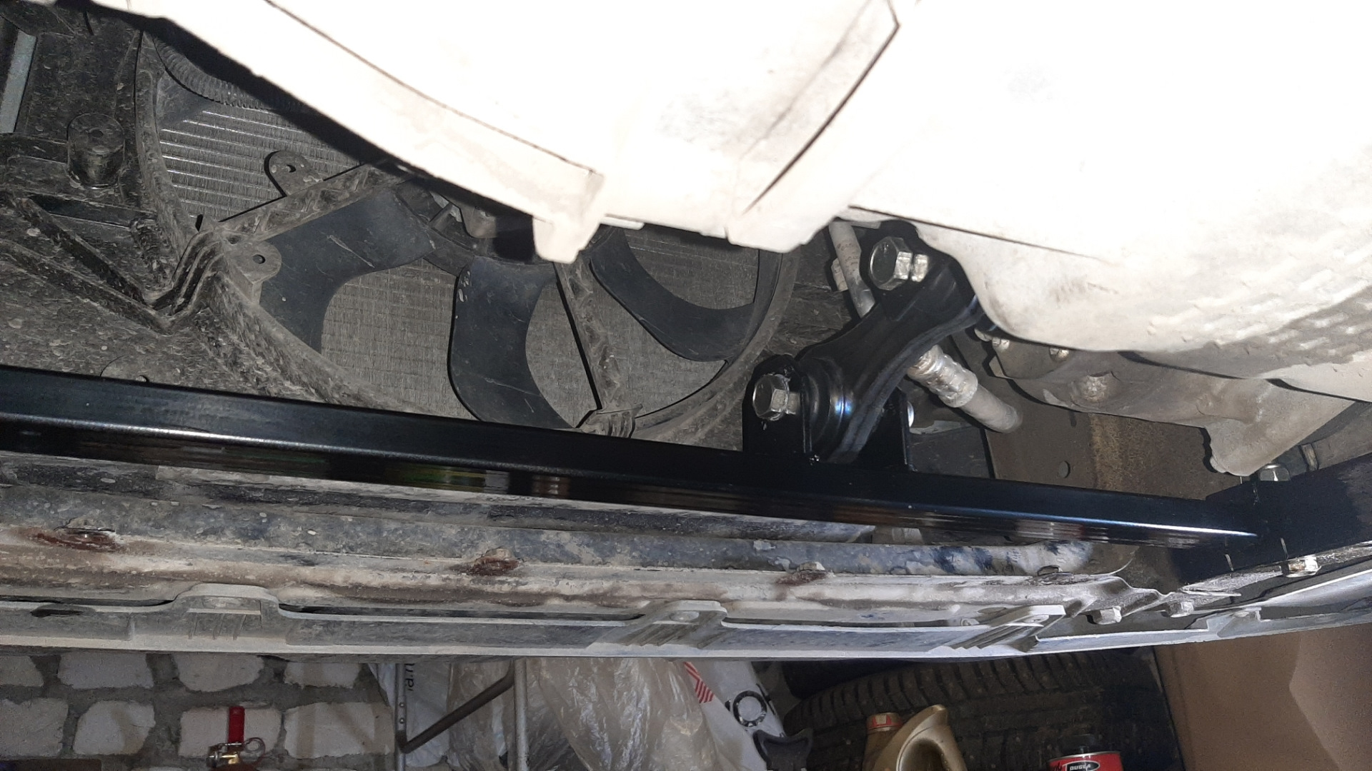

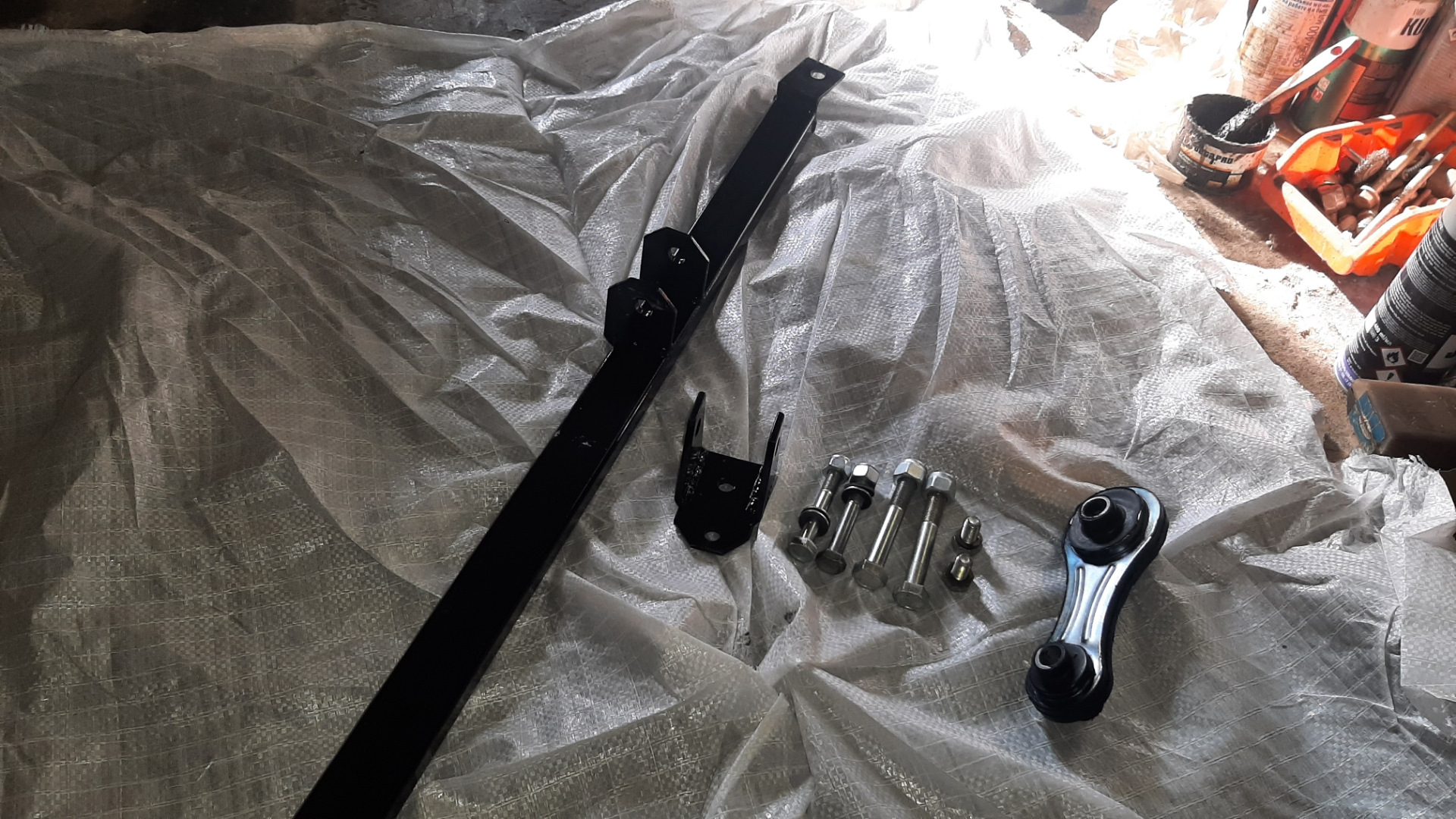

Думал об ее установке ещё летом но так и откладывал на потом, и вот не давно заказал её, пришла быстро, установка не трудная но у меня возникли кое какие трудности с кронштейном который крепится к блоку, но мы быстро решили эту проблему, к тому же пришлось прогонять мечиком два отверстия на блоке под болты, ржавчина сделала свое дело)), но опять это мелочи, самое трудное это разметить и просверлить лонжероны, опору не покупал, давно лежала, какая то она странная), ну да ладно понаблюдаем, вопщем.я доволен, при запуске пропала вибрация, первая, вторая передачи стали переключаться более жёстче, при переезде лежачих полицейских нету дерготни и вибраций, так что так!

Тут дело в том что осью относительно корой возникает момент, который вызывает наклон мотора являются шрусы и коленвал с маховиком. И если ставить верхнюю опору, то тут начинает работать правило рычага, усилие меньше, а перемещение больше, следовательно для того чтобы удержать двигатель, верхней опоре нужно приложить меньше усилие
и можно поставить верхнюю опору из более мягкой резины, что позволит снизить вибрации и эффективно ограничивать перемещение двигателя.
По мне лучше поставить верхнюю опору, как на приоре, т.к. больше перемещается верхняя часть двигателя
Если по логики судить, то двигатель это единая конструкция и ход его равномерен в разных его частях. Если верхняя часть в момент тяги стремится податься "на водителя", то соответственно его нижняя противоположная часть движется "от водителя". Закрепив любой из этих концов результат по логике должен быть одинаков. И для самой "гитары" нагрузка одинаковая под одинаковыми направлениями.
Ставить четвёртую опору сверху в распорку между стаканами слишком заметно и вид становится через чур колхозным, а снизу между лонжеронов её вообще не видно.
Про колхозный вид распорки полностью согласен…

По обобщённым отзывов всех кто ставил четвёртую опору, толк от неё есть и очень даже неплохой. Машина становится более похожа на нормальный автомобиль с характерными таковому свойствами реакции на "рычаги управления".
Заказал себе такую же. Буду тоже ставить.
Правильно, лишним не будет!)
Поставил себе такую на той неделе. Эффект понравился. Передачи очень хорошо стали переключаться. Единственный минус — немного возросли вибрации когда машина стоит на месте на холостом ходу. На руле ощущается и через сиденье жопомером чувствуется.
