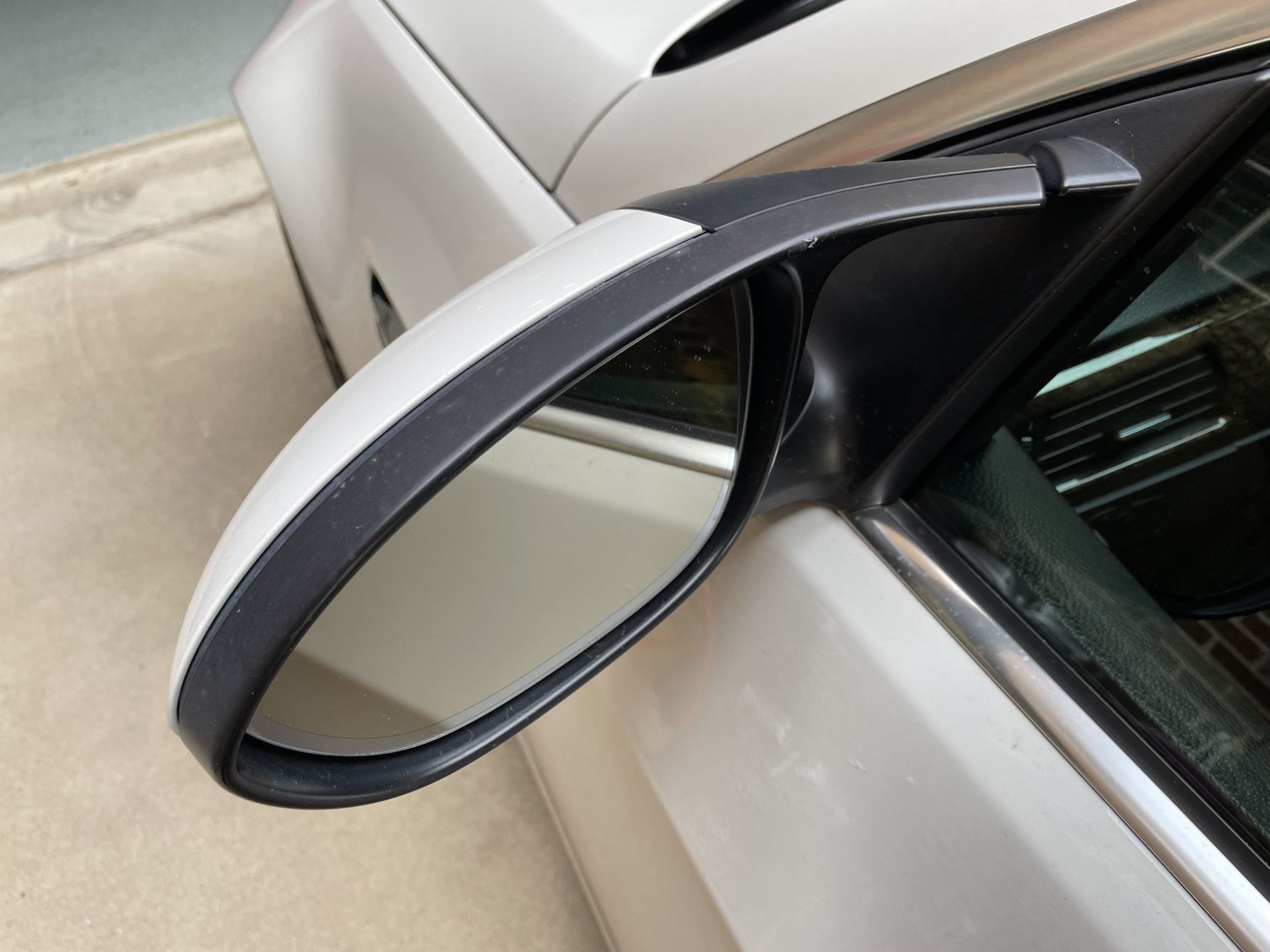

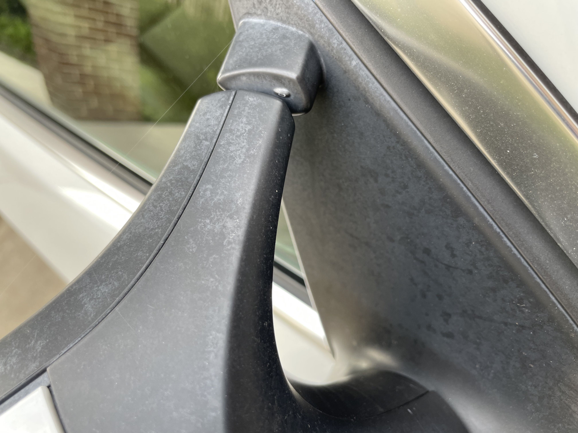

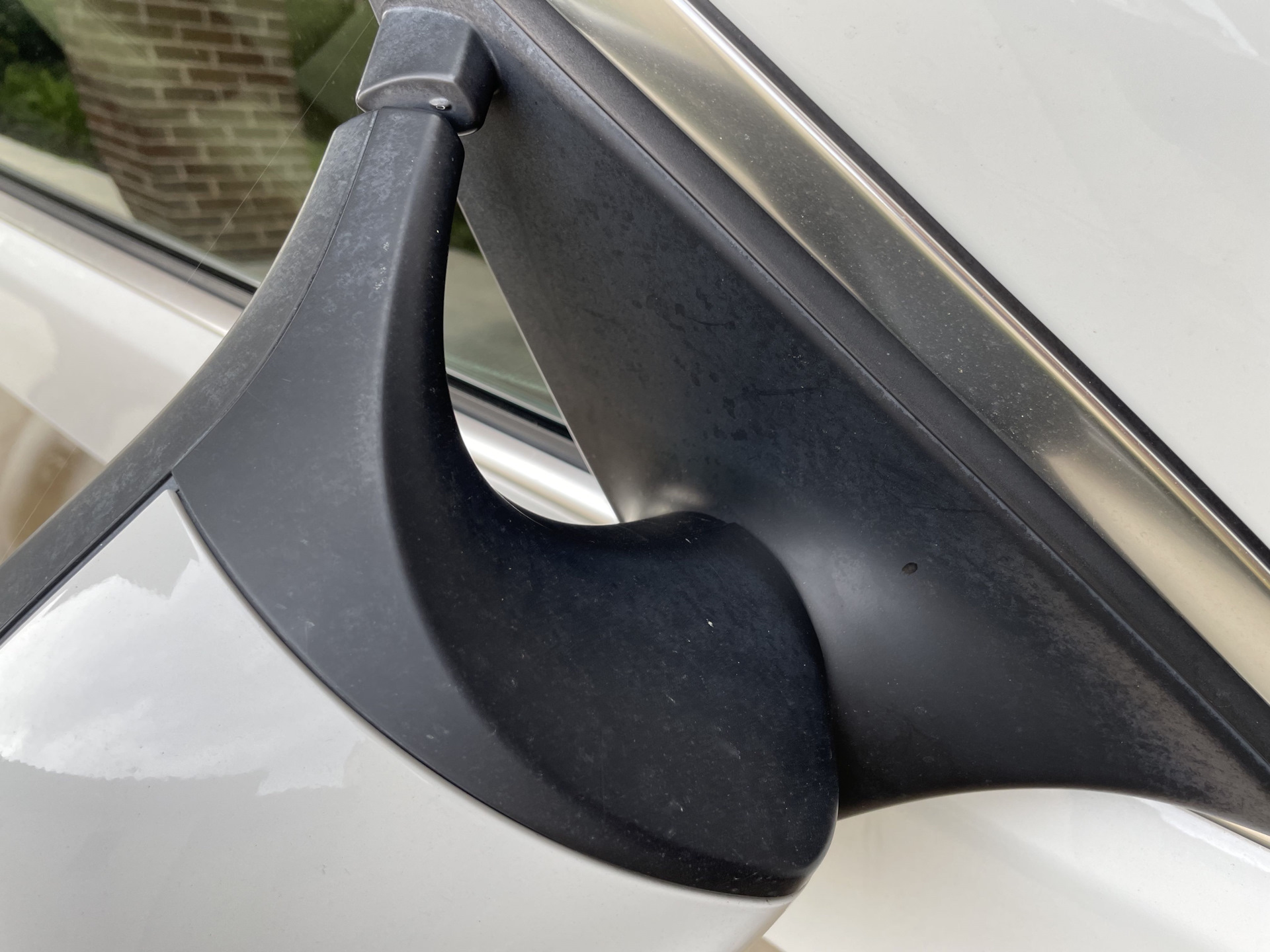

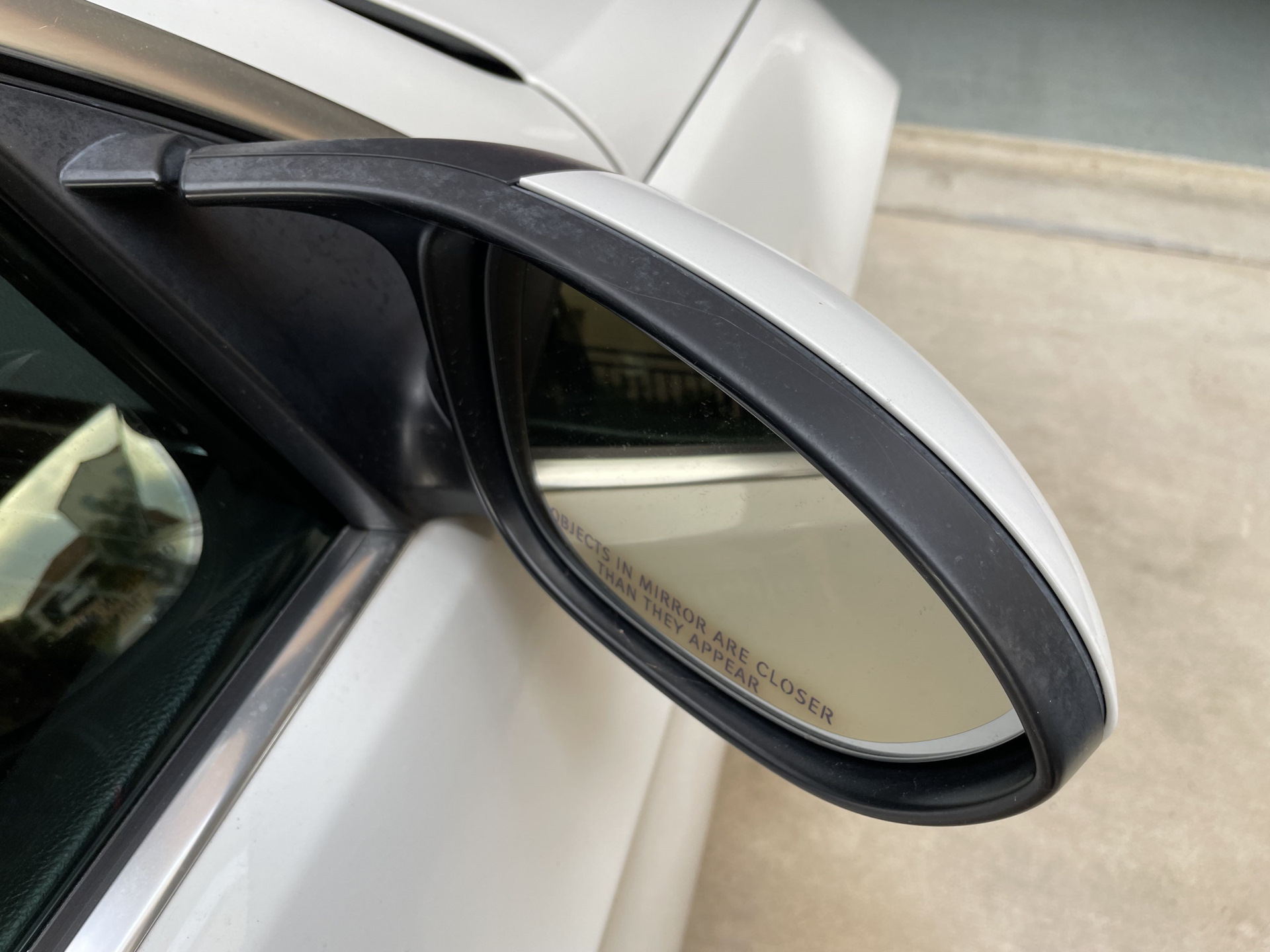

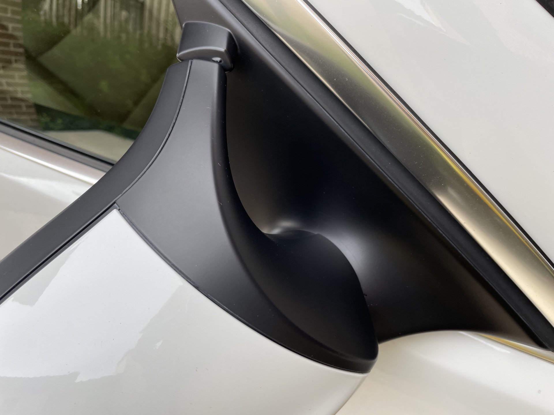

Короткая запись про чёрные пластиковые элементы которые, к сожалению, перестают быть таковыми под воздействием, хмм, элементов :) Зеркала на Е9х имеют черную пластиковую окантовку, со временем которая превратилась в нечто грязно-серое.
Я думаю на всех машинах есть такие элементы, так что полезная информация для многих.

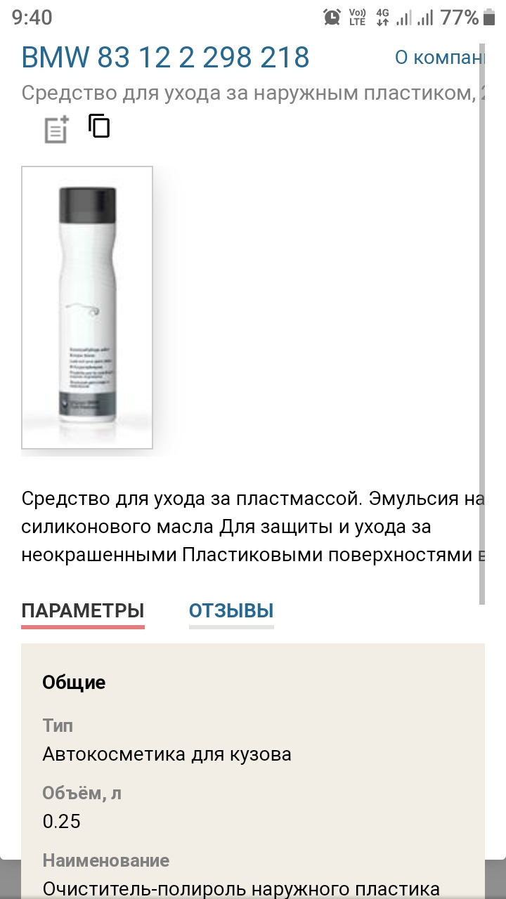

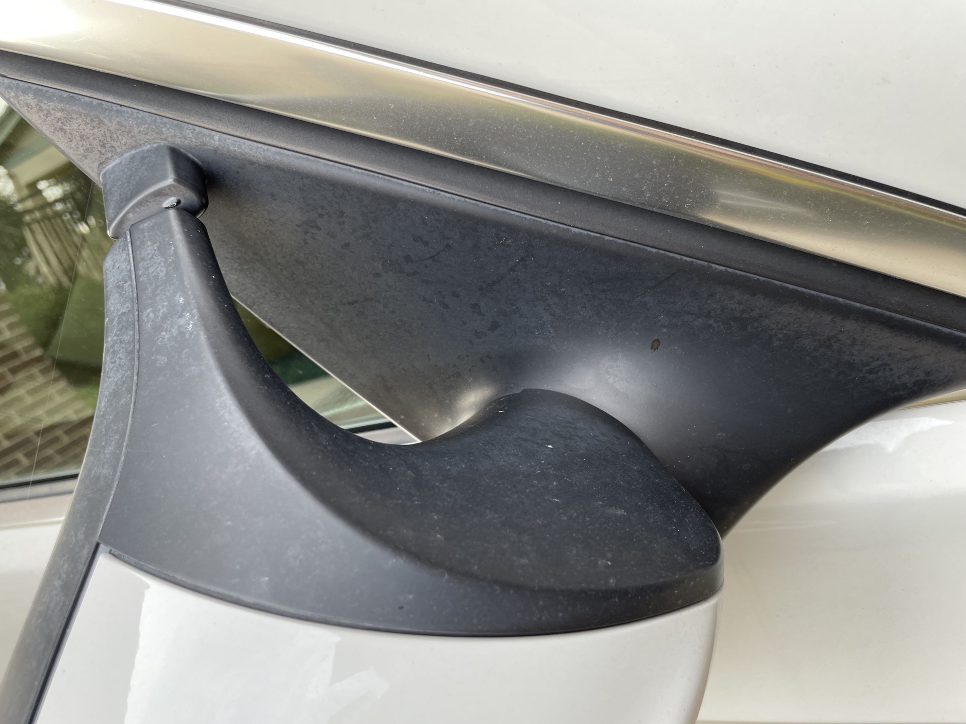

В основном такое пытаются удалить различными полиролями и кондиционерами пластика. На самом деле это простая оксидация пластика, в перемешку с грязью. Для борьбы с этим есть одно хорошее средство…

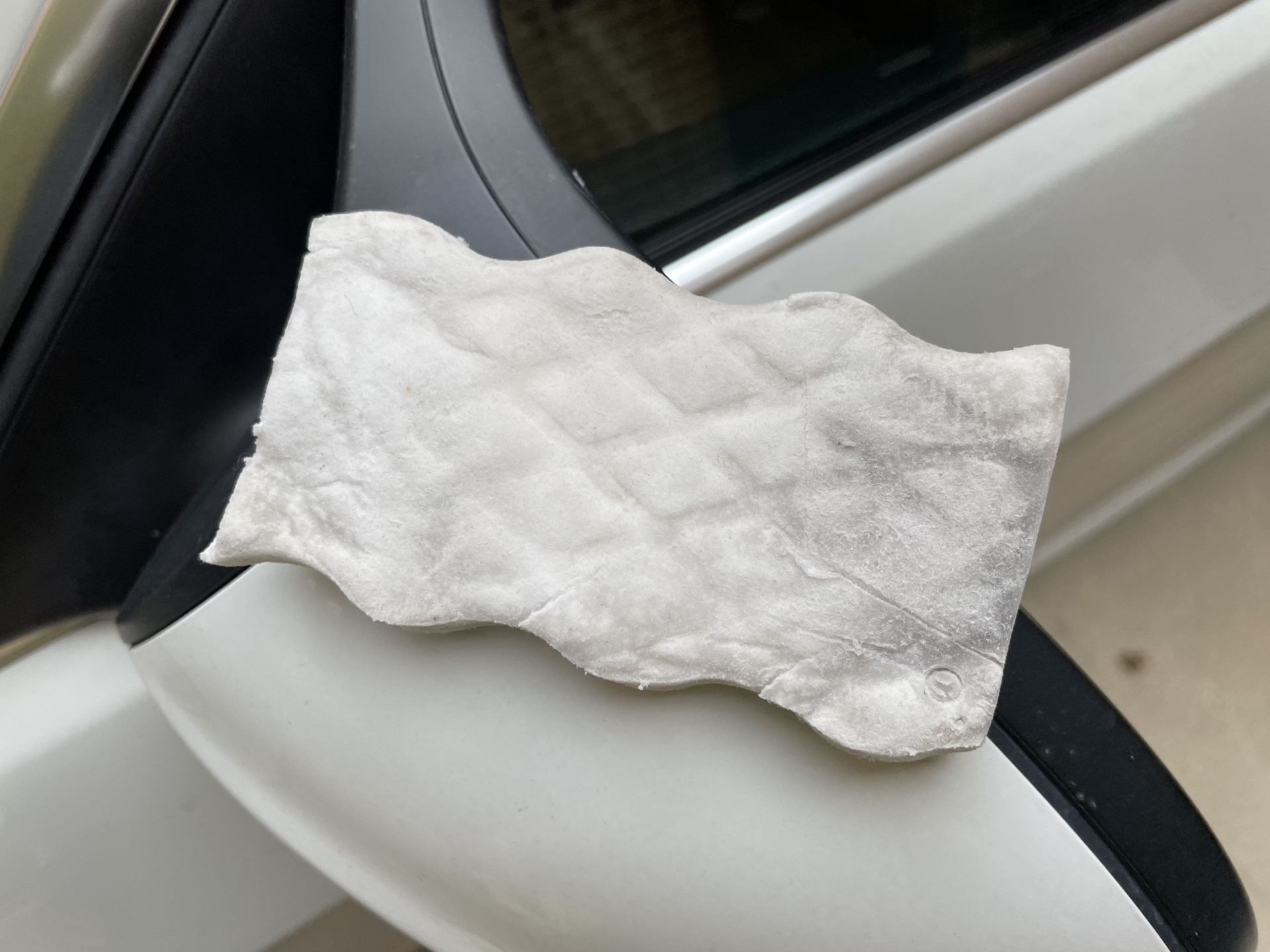

Насколько я понимаю, это губки для кухни, но на самом деле они являются очень хорошим полировальным средством, которое работает как мягкая наждачка.
www.amazon.com/Clean-Magi…ads&qid=1634530649&sr=8-9

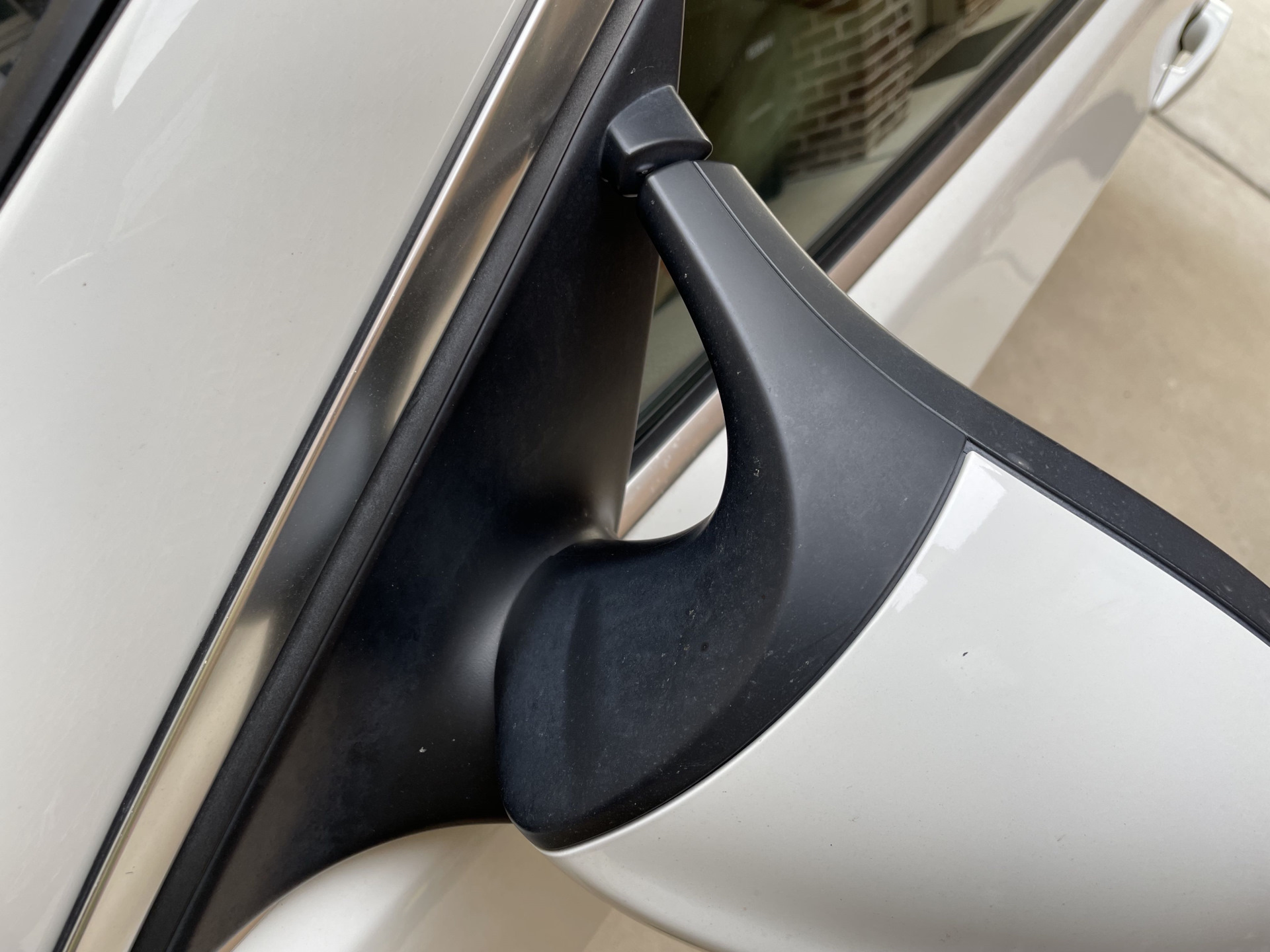

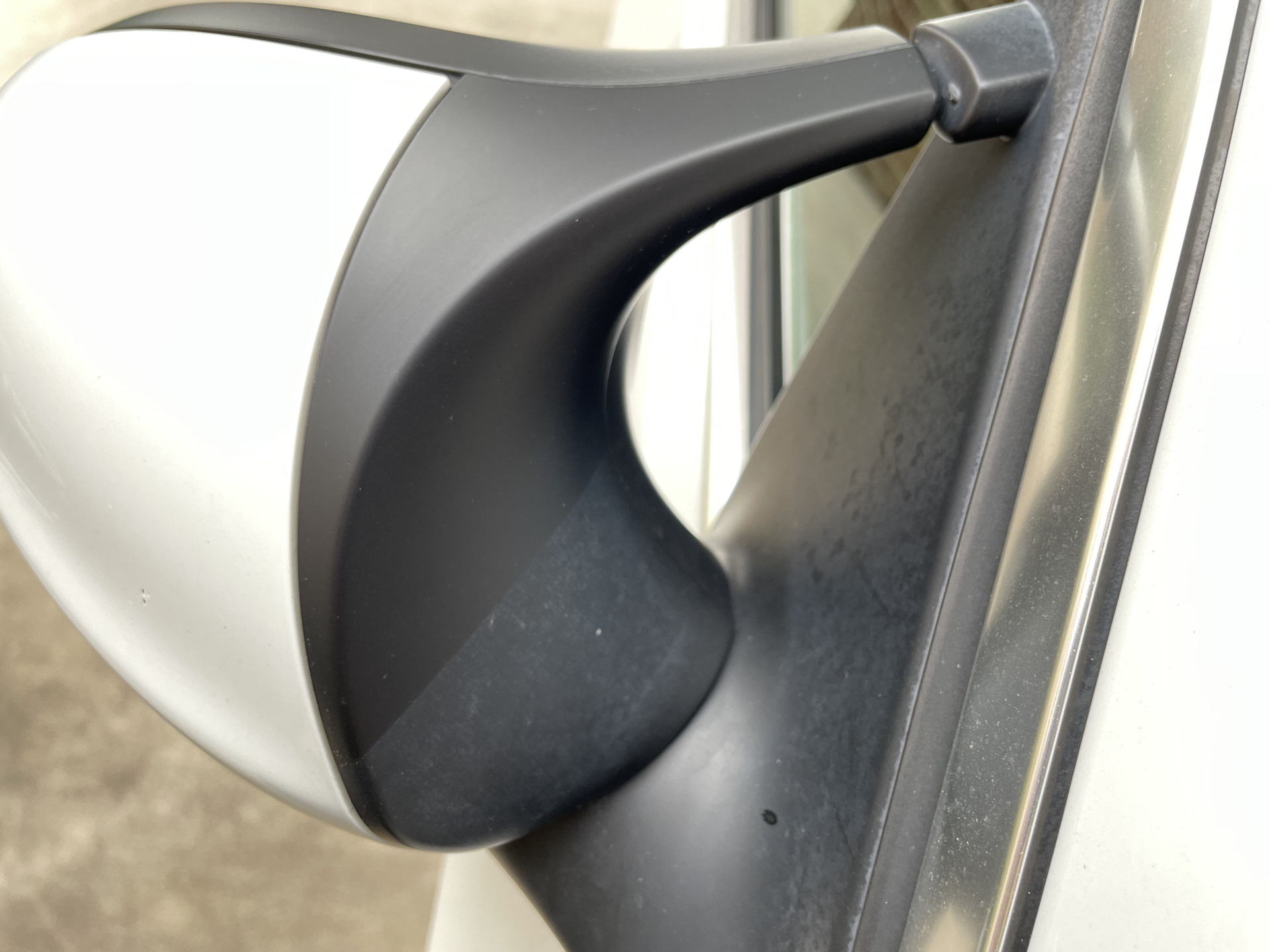

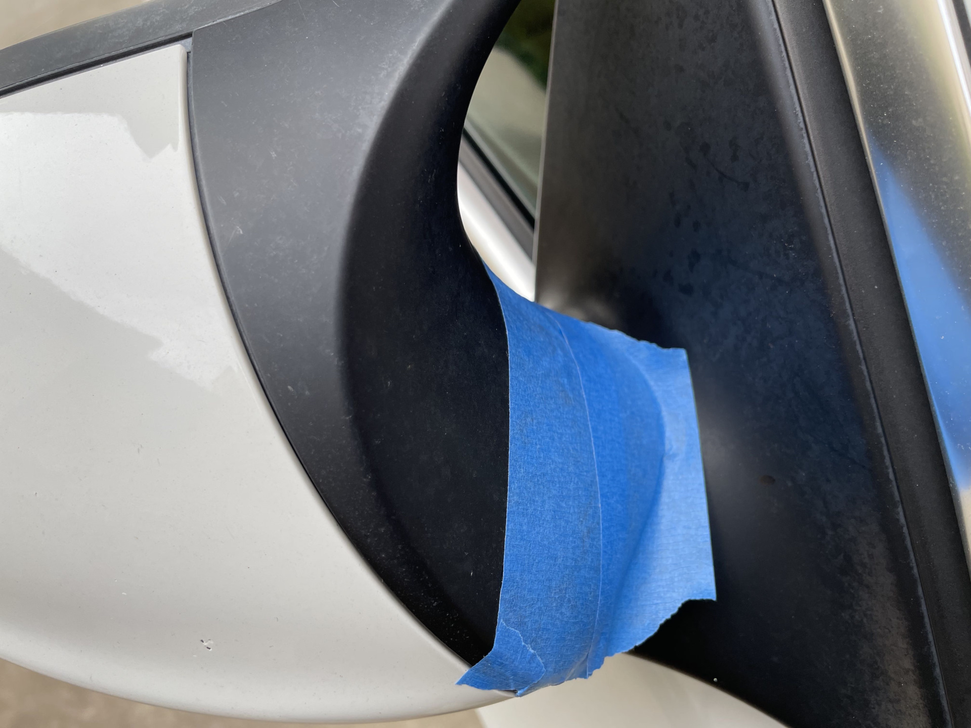

Для наглядности часть заклеил лентой:

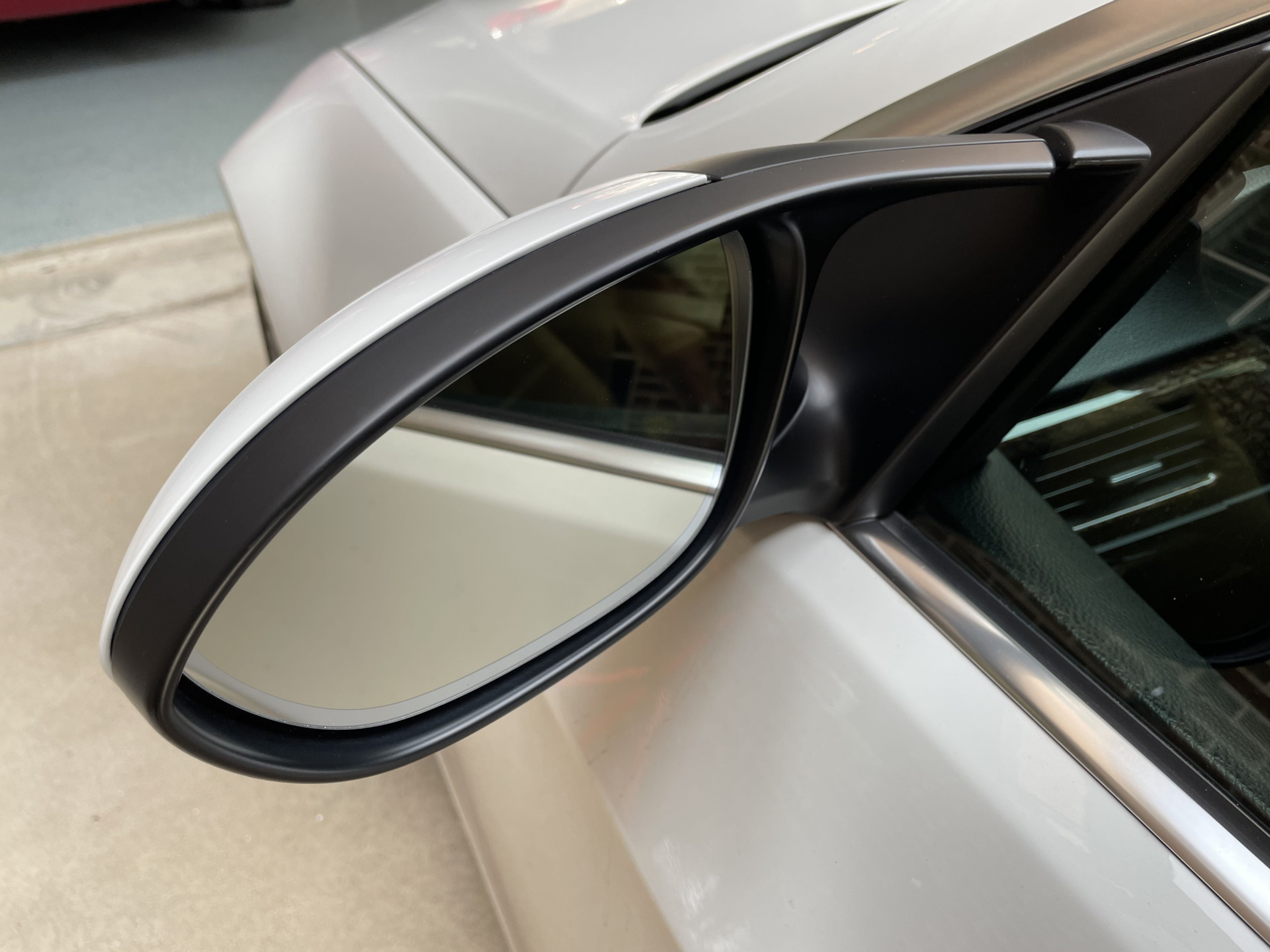

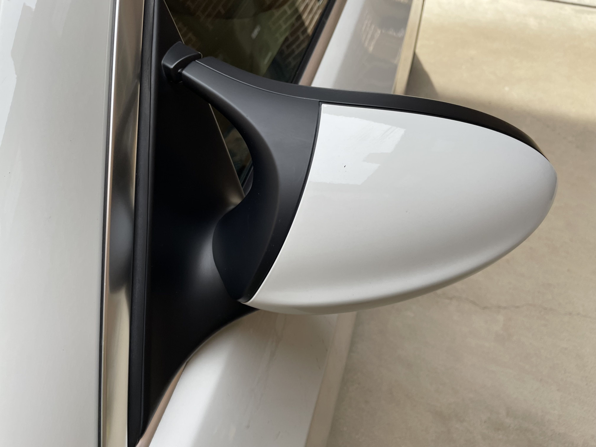

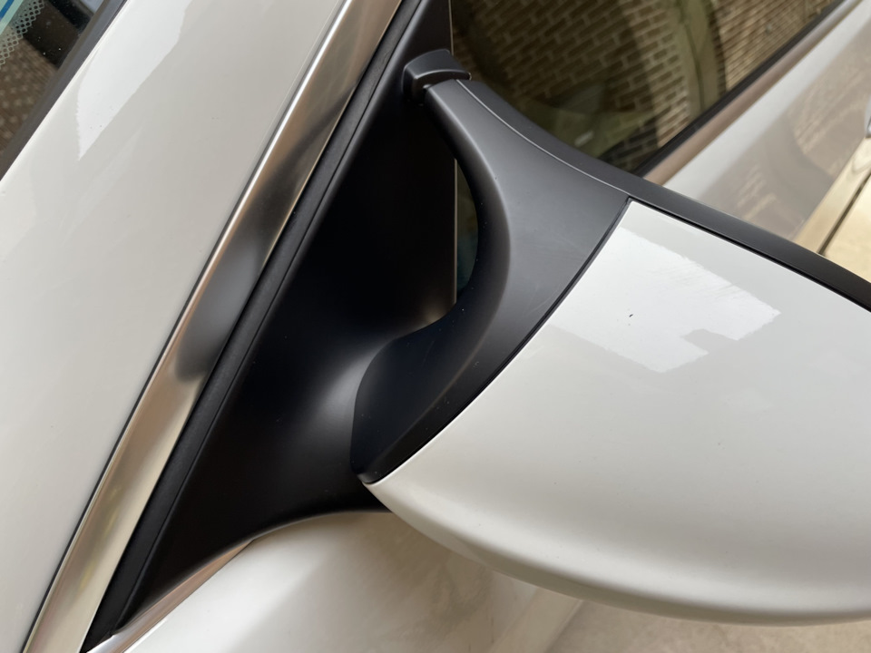

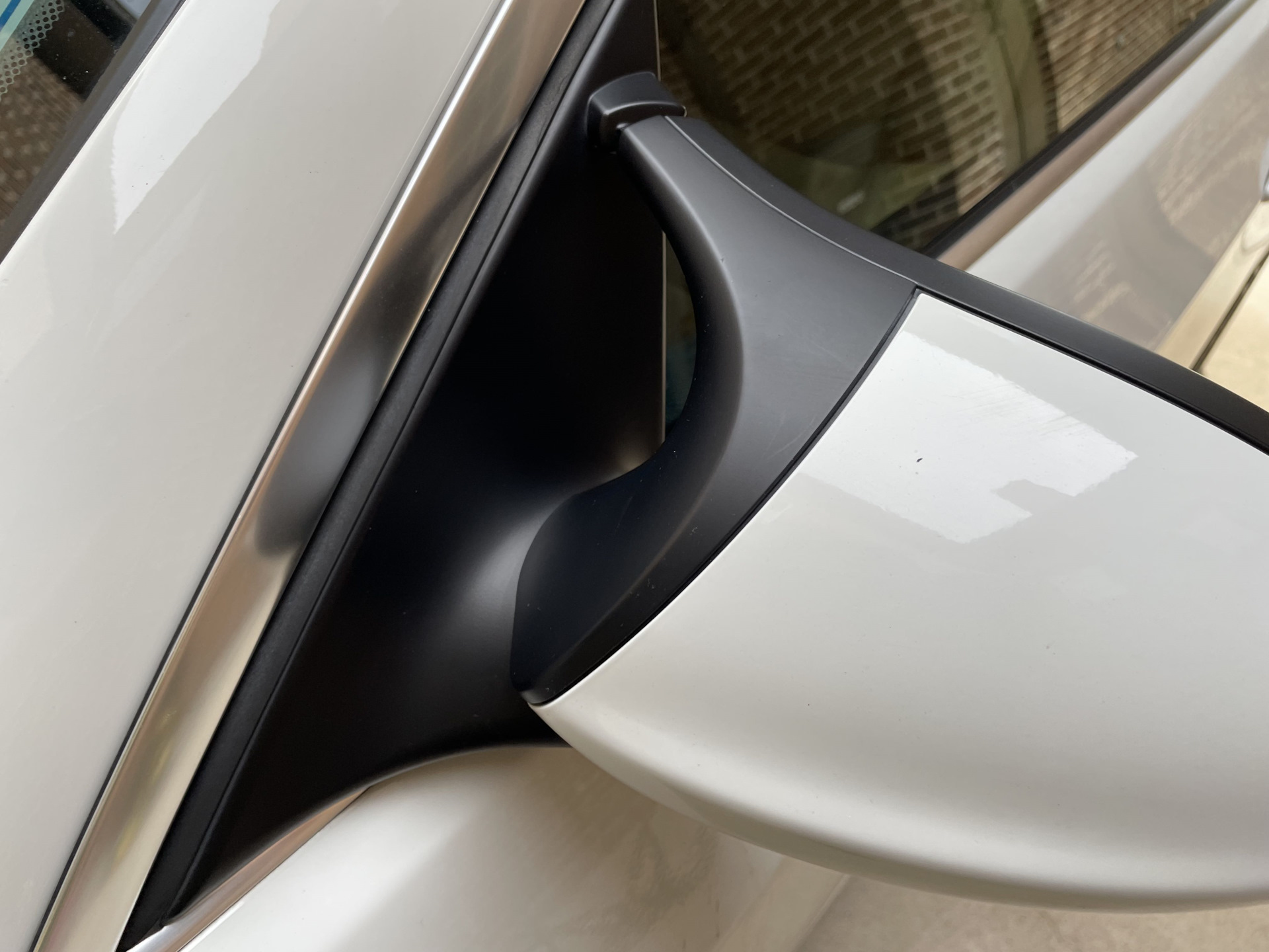

Смочил губку, и буквально 20 секунд работы:
На оба зеркала ушло наверное 10 минут максимум. А результат просто на все 5 баллов!
Естественно этот метод можно использовать практически на любом пластике с матовой текстурой. Но только на пластике — крашенные детали не рекомендую. И глянец снимает моментом — так что аккуратно в прилегающими поверхностями. Пластик после очистки рекомендую обработать любимым защитным средством.

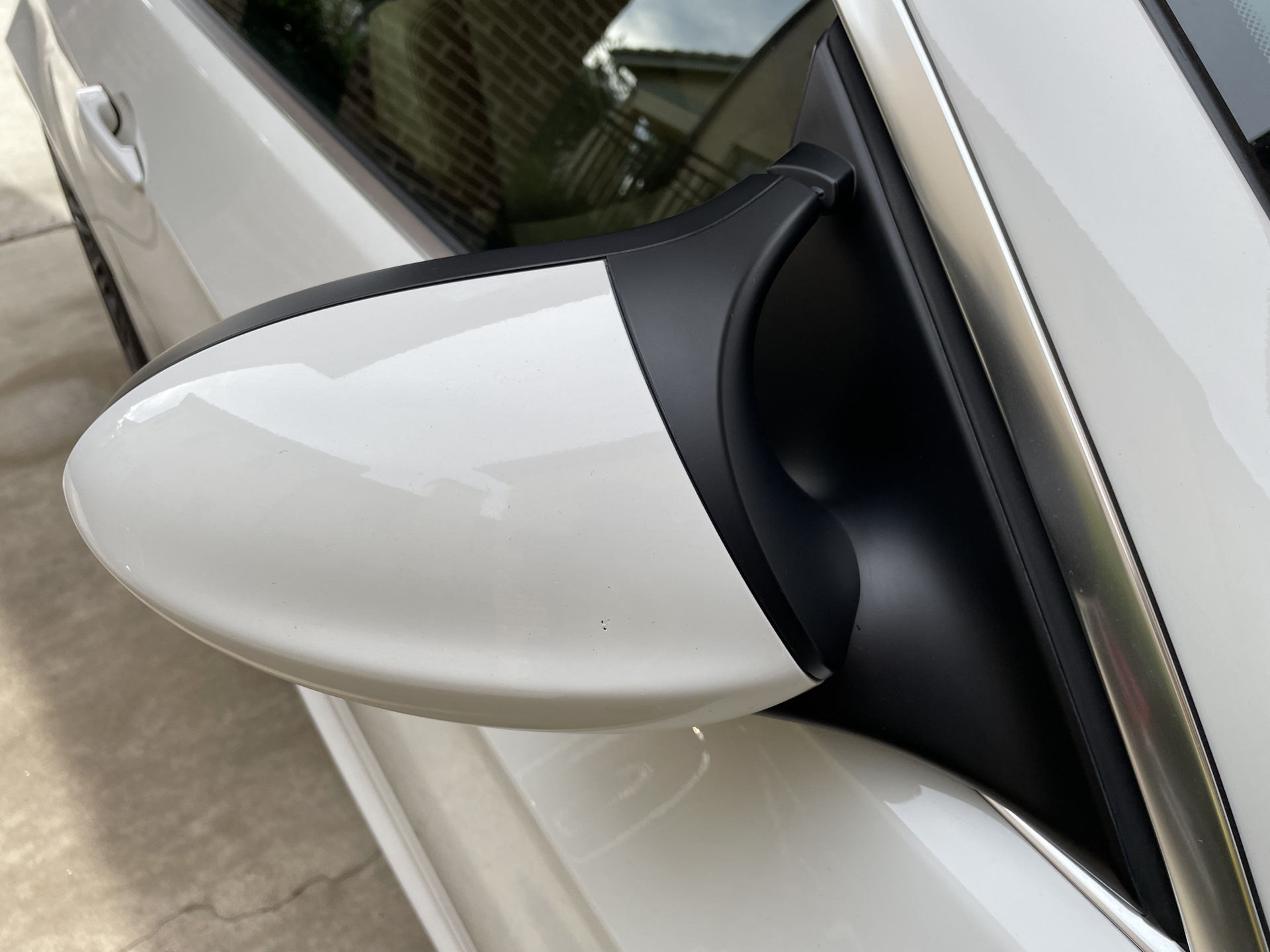

Интересно, почему у некоторых машин пластик матовый, а у других глянцевый. У меня к примеру здесь глянец, а у товарища такой же как у тебя. Видимо толи опции, толи разные года выпуска.
Я честно даже не задавался этим вопросом, думаю все же как ты и сказал — либо опция, либо просто позже поменяли на глянец.
I1-Kuch
Матовый в основном если планки окон хром.
А блестящие если установлена опция Shadow Line.

это меламиновая губка
Ну, наверное, я уж если честно даже не в курсе как она правильно называется.

Ну, это как бы не работает — это же как раз то средство которое я упоминал в начале записи. Лучше — да, но не 100% хорошо. Плюс все еще от климата зависит. В жарком солнечном климате нифига не помогает — выгорает все нафиг.
