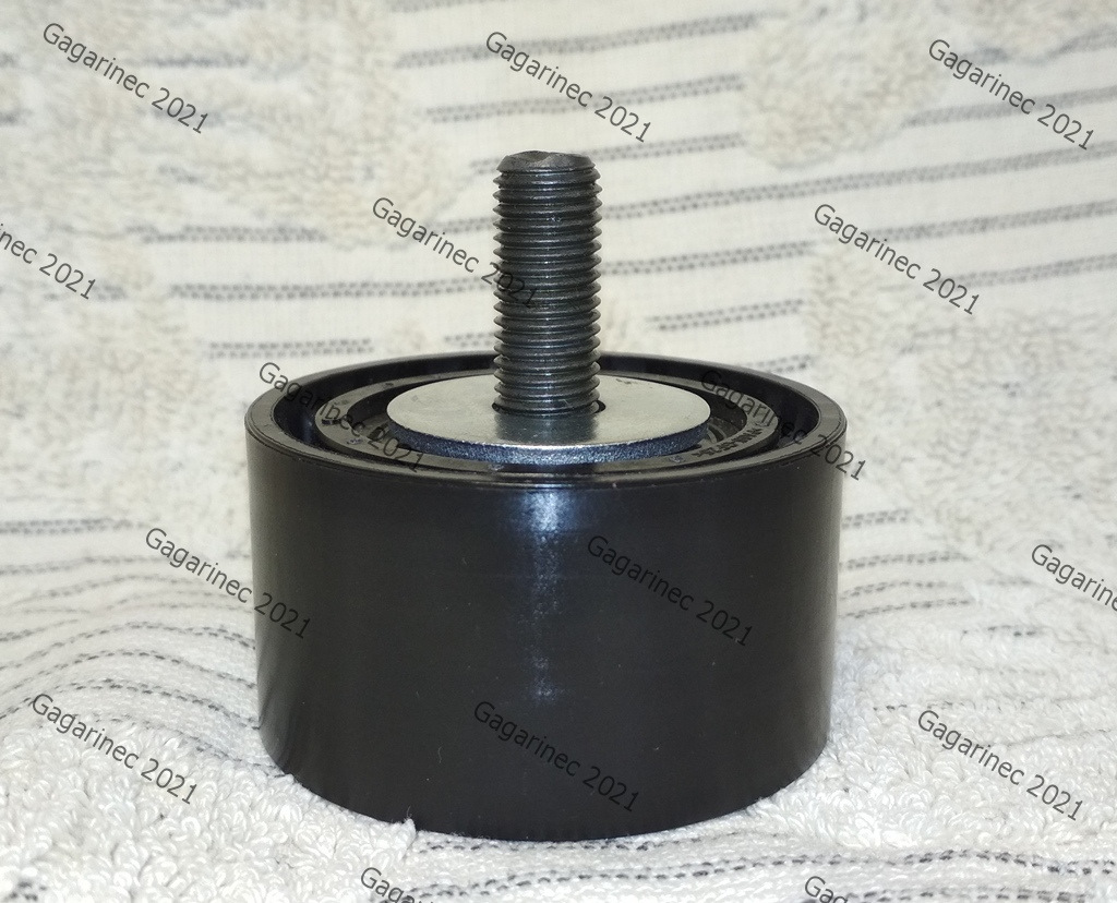

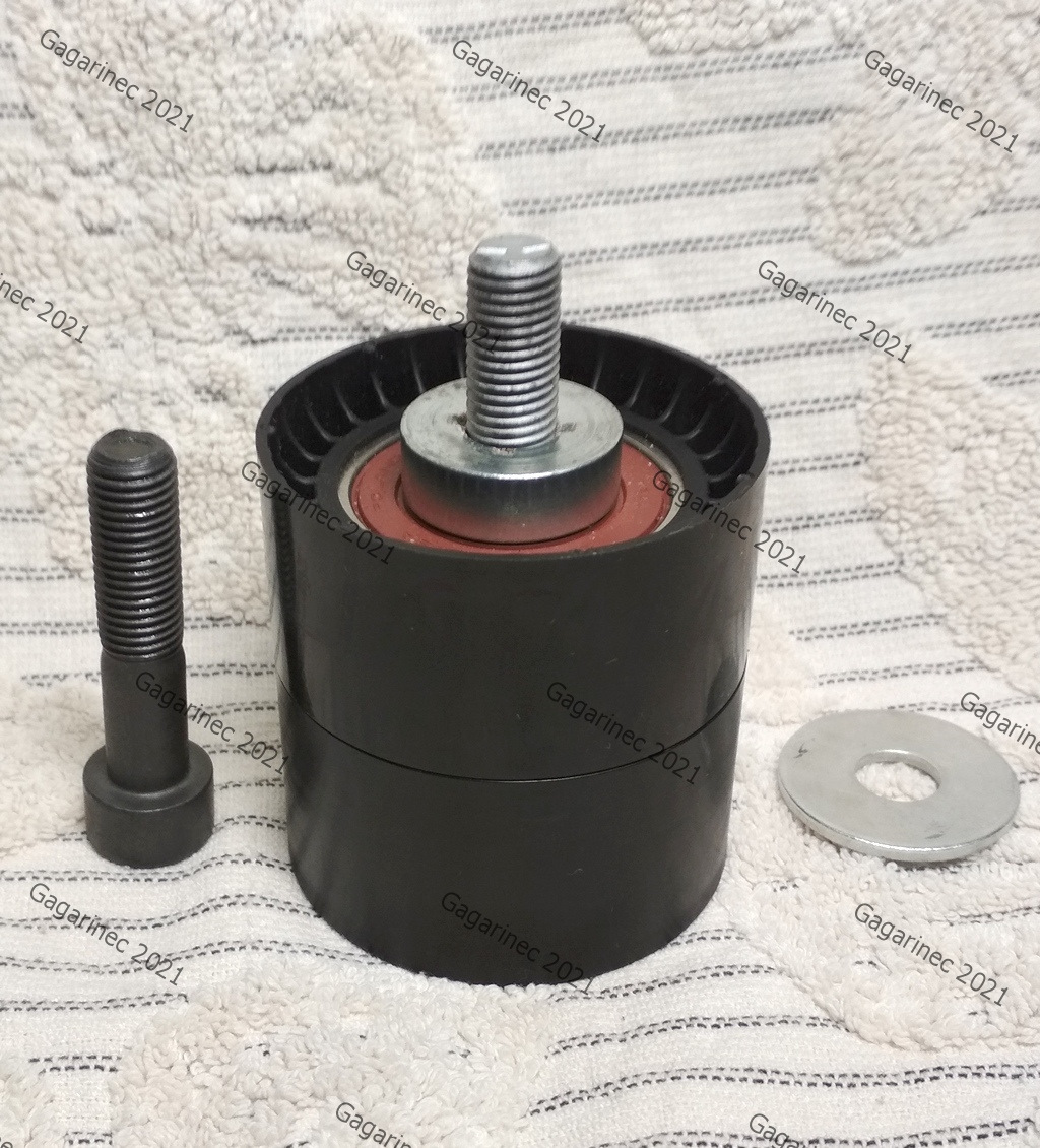

Первопричина для замены родного хилого ролика на альтернативные мощные, описывалась мною тут www.drive2.ru/l/598750602851254699/
За много лет были испробованы несколько альтернативных роликов, но самые подходящие, имели отличия, в большую или меньшую сторону от заводского диаметра = 55мм., что сказывается на фазах газораспределения, или требовали токарных работ для адаптации.

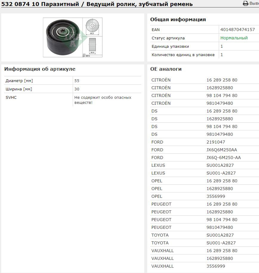

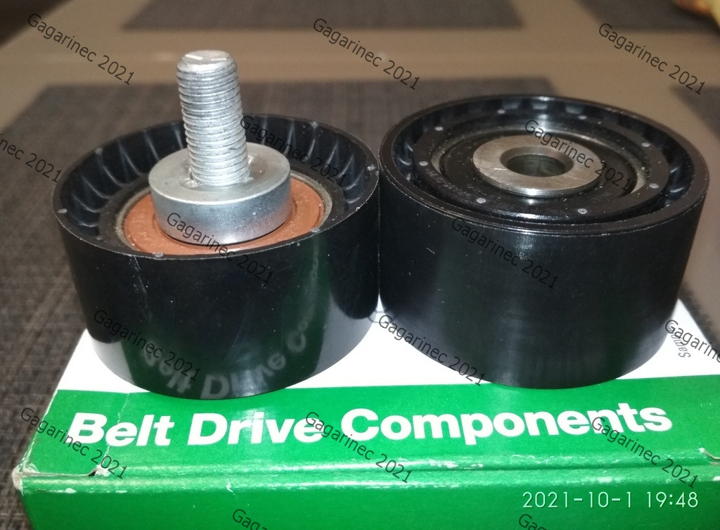

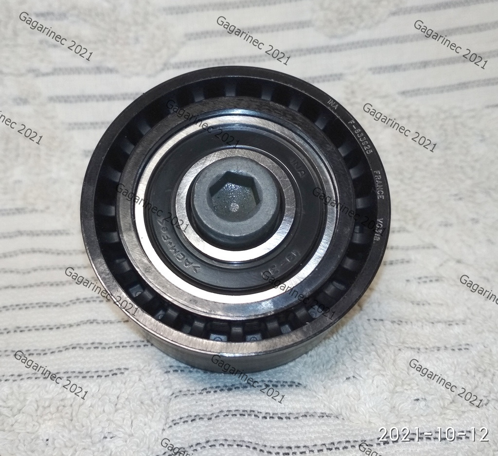

И я нашёл опорный 2-х рядный ролик с заводским диаметром 55 мм.
Он всего на 3 мм. шире, имеет родной диаметр центрального отверстия.

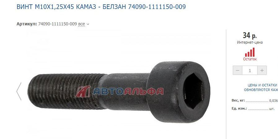

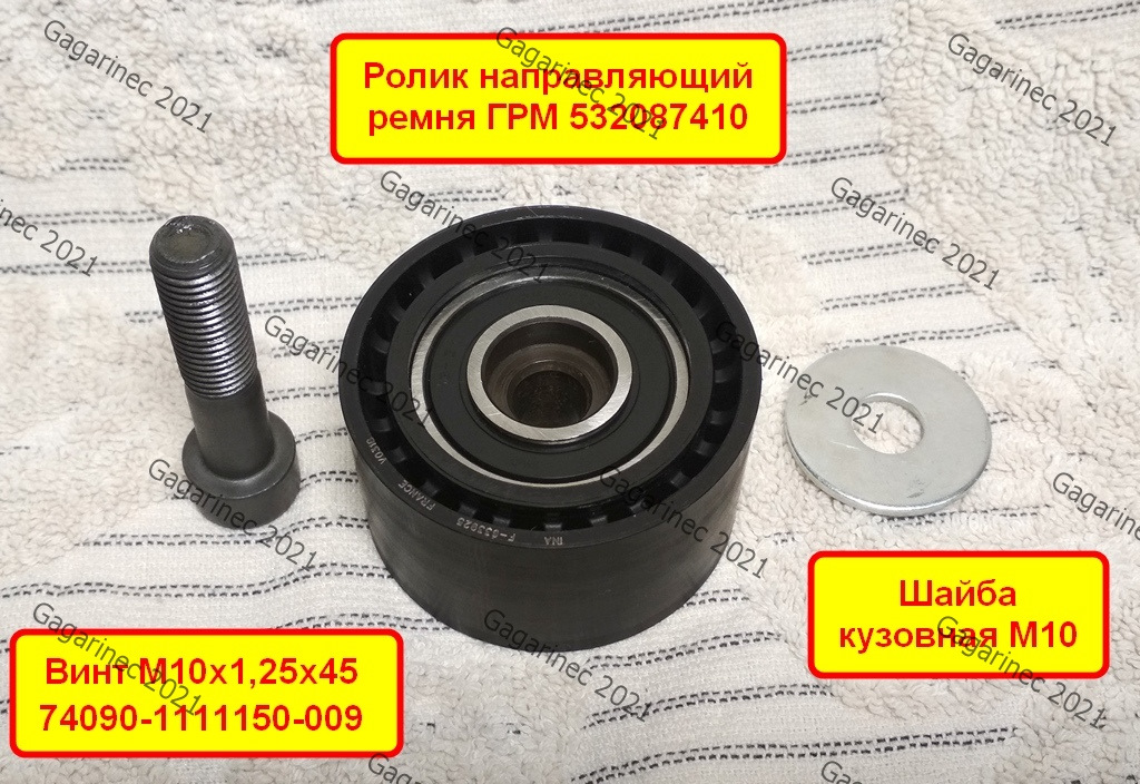

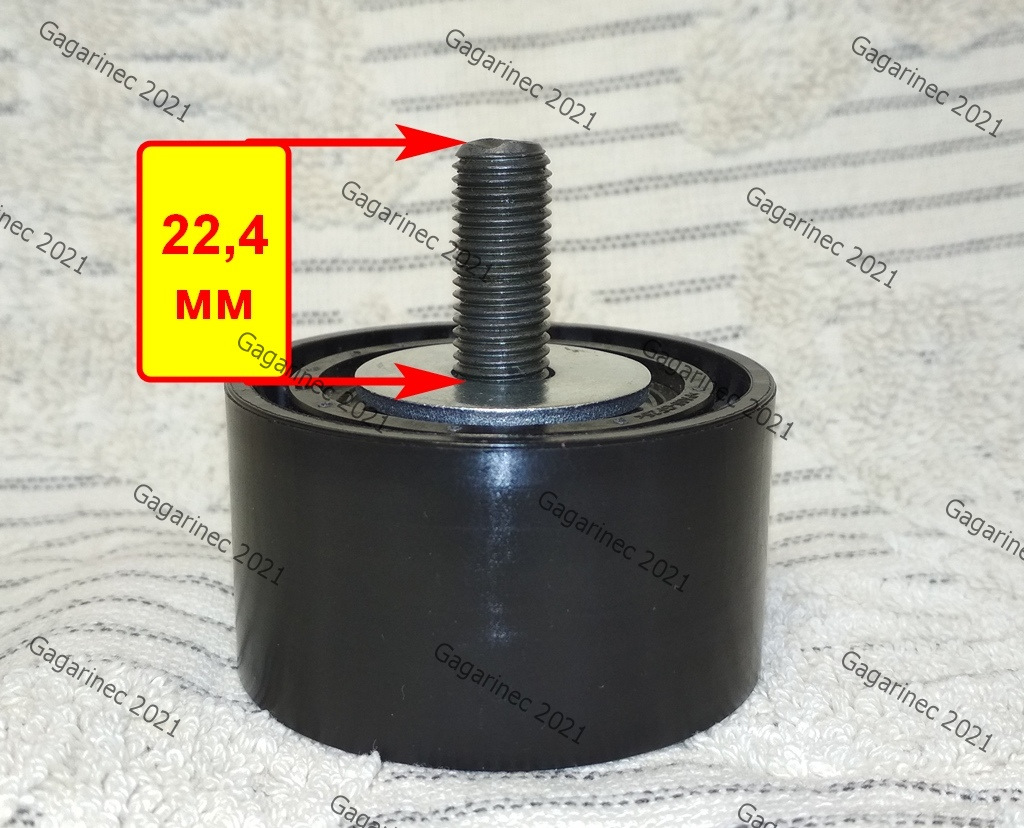

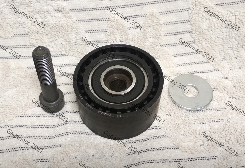

Для его инсталляции потребуются: болт от Камаза с внутренним шестигранником на 8 и кузовная шайба на 10.
**** Болт из комплекта не используем. У него иной шаг резьбы.
* Ролик направляющий ременя ГРМ 532087410
* Винт М10х1,25х45 КАМАЗ (АО БелЗАН г. Белебей) 74090-1111150-009
* Шайба кузовная М10
Шайбу применяем, чтобы обеспечить допустимый вылет резьбовой части болта.

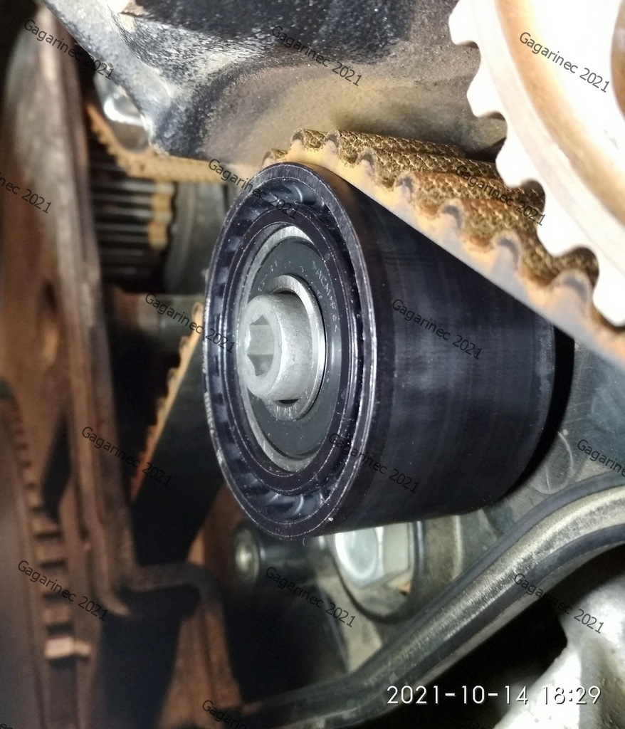

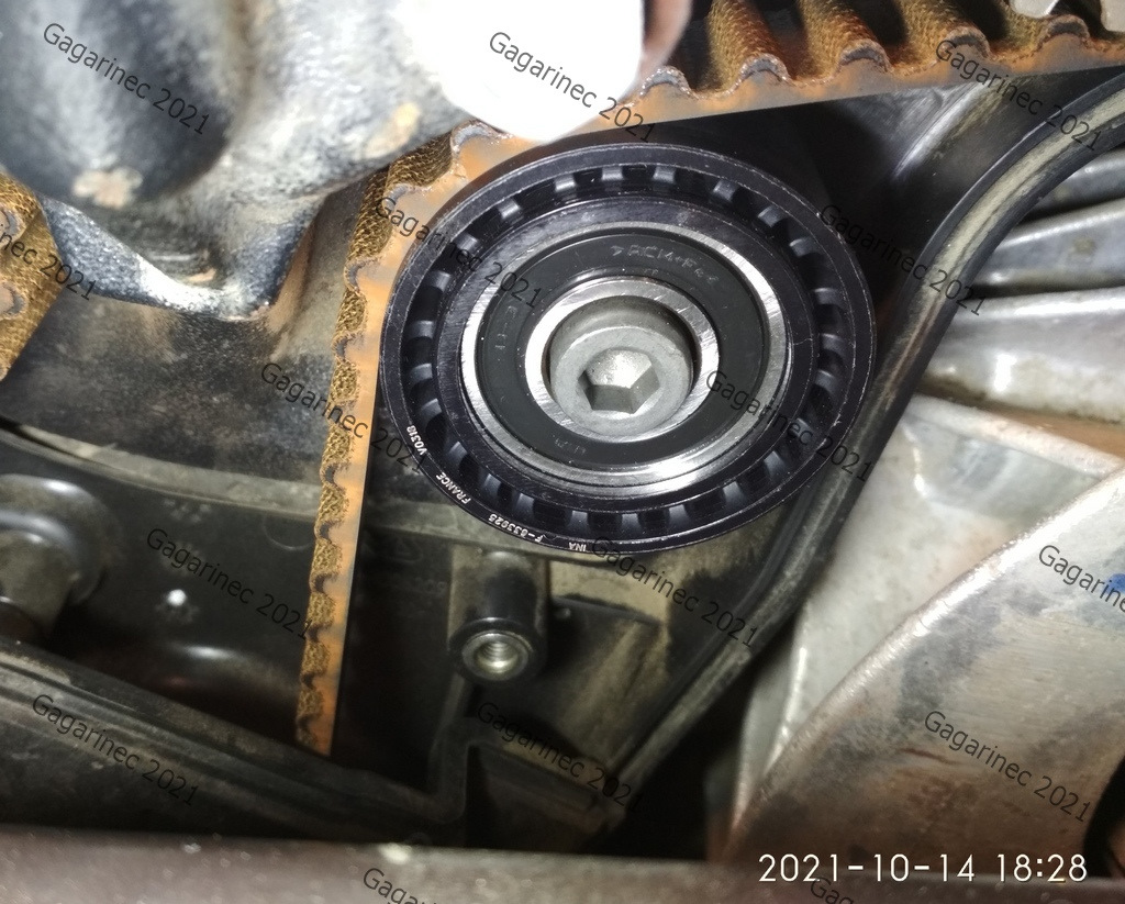

Ролик на своём месте.
У данного ролика полно аналогов.
Как поменять только ролик-опорный, не трогая ролик-натяжитель, я рассказывал в ШАРИКИ ЗА РОЛИКИ-3 ЗАМЕНА РОЛИКА ГРМ ПО-БЫСТРОМУ

Сейчас на Озоне доступны 3 варианта с большим разбросом по цене, что посоветуете?
INA 532087410 — 2537 руб.
LYNXauto PB-3170 — 1222 руб.
Aba automotive YP850874 — 521 руб.
Ина

про болт DIN912 ниже я тупанул, прошу прощения, шаг резьбы нужен 1.25мм, а я сначала схватил 1.5мм
но 1.25мм тоже есть
www.ozon.ru/product/vint-…skoy-golovkoy-1703478595/

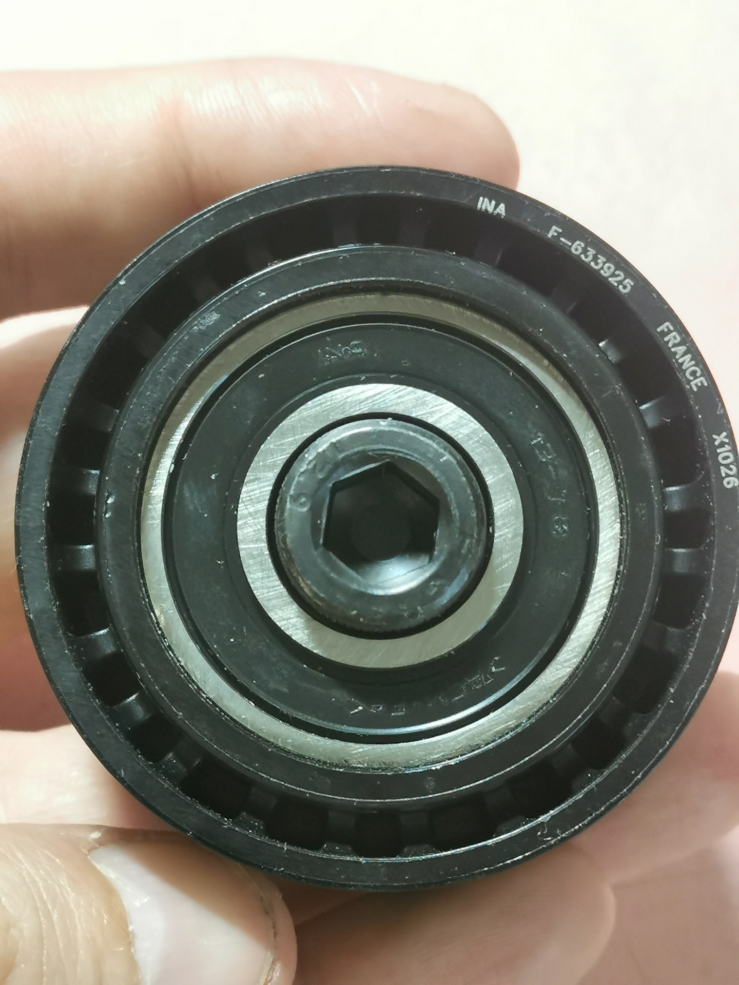

Ролик INA 532087410 с болтом DIN912 М10х45 1.5мм к.п. 12.9 с озона, по диаметру идеально.
Отлично
Спасибо за исчерпывающее описание.
Болта для Камаза от Белзан найти не смог, нашел такое: "DIN912 М10х45 1.5мм"
Класса 12.9 на озоне есть.
ссылку можно
буквально по поиску "DIN912 М10х45 1.5мм", в любом из крупных продавцов.
брал вот этот www.ozon.ru/product/vint-…y-shag-rezby-1-758514865/

Без шайбы задевает кожух или не притягивается? ?
Вроде всё моменты описал.
Вероятно я не внимательно читал🤔, нашёл мысль про вылет резьбовой части, но не нашёл о том задевает ролик что-либо без шайбы или нет.
Или не пробовал устанавливать без шайбы?
Я использую ролик от 2112, там нужна шайба, без неё задевает. Поэтому спрашиваю как дела обстоят с установкой этого ролика.
Да. Резьбовая часть и центровка ремня — это делает шайба

Приветствую, чем плох штатный болт для крепления этого ролика?
Он не подходит к этому ролику
Понял. Сразу как ролик получил до меня дошло что к чему) Благодарю за статью, в точности по вашему рецепту я буду ставить ролик aba, подшипник там фирмы nsk, а по цене всего 1090₽

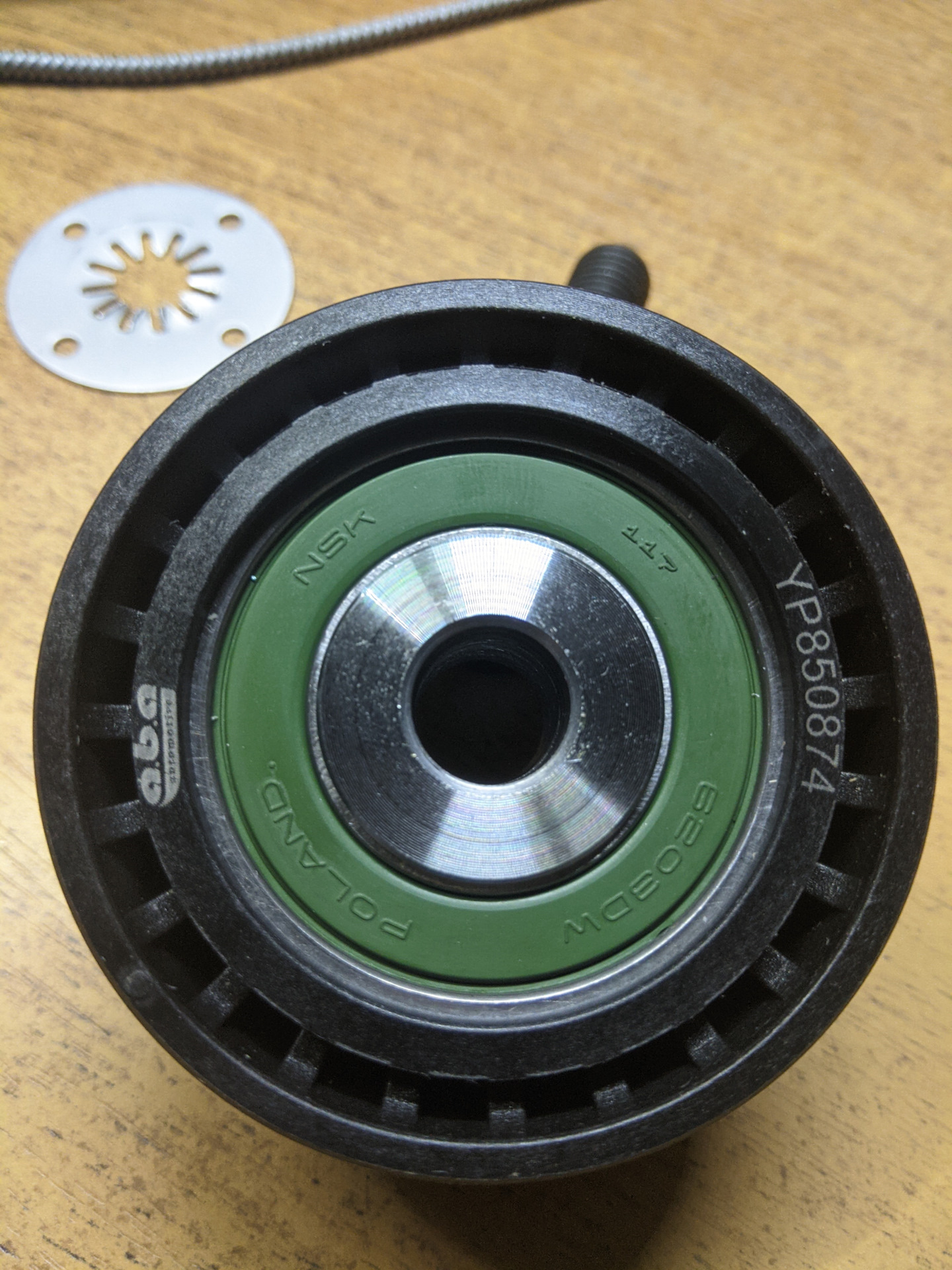

Ууу. Что-то новое из турции A.B.A – Турецкая компания – специализирующееся на производстве роликов и натяжителей для различных автомобилей, также их продукция поставляется на конвейер таких известных марок как RENAULT, FORD и FIAT.Качество продуктов ABA подтверждено сертификатами ISO/TS 16949. Одно из важнейших направлений деятельности компании — разработка новых модификаций роликов.
Я так подумал, подшипник nsk используется и в фирменных комплектах и с завода где-то стоит, а производитель пластмассы вокруг ролика как по мне не должен влиять так как накосячить в этом довольно сложно. Ещё у меня безвтык, по совокупности факторов купил аba. Заводской прошёл 102к и ещё в строю пересмазанный chevron sri, пойдёт в запас на случай если aba дриснет)

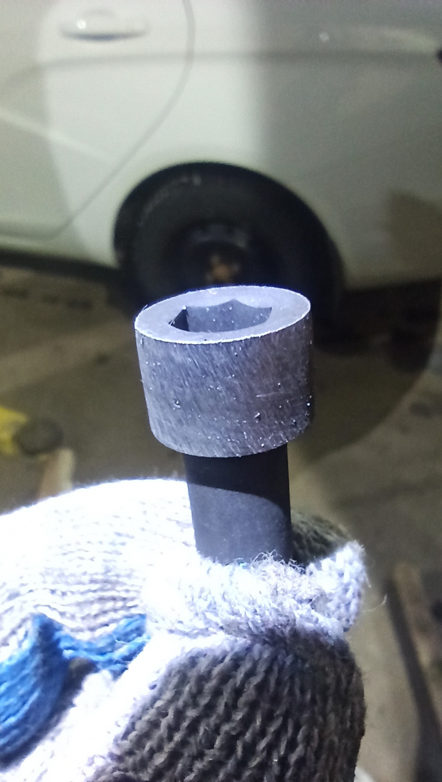

Болт пришедший не лез в подшипник, обточил с помощью болгарки и шурика. По итогу решил проверить кривой ли болт, зажал в шурик вместе с роликом и покрутил — болт кривой. Поэтому пока не поставил, неспешно ищу болт попрямее

Появился тут как-то токарный станок. Зажал этот же болт, снял чуток со шляпы, торец которым прижимает также подлез капельку точнул, всё ровно теперь. Положил в дальний угол вместе с роликом, как полезу под крышечку так и поставлю. Пока что шикарно ходит пересмазанный полимочевинной смазкой.

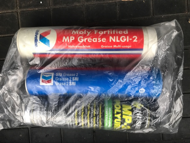

Какую полимочевинную использовал?
Я же не спешу 😁
Описание и фото болта парой комментов выше, смазка кажется chevron, мне тогда на просьбу пару грамм полимочевинной смазки (там список 3-4 наименования всего) откликнулся водитель из местного чата и задонатил целый большой шприц из аптеки, за что ему огроменнейшая благодарность — все скоростные подшипники ею перемазал и уже 20000 полёт нормальный.
Ага и не говори, спешка нужна при ловле блох )
Увидел случайно фоточку, у меня средняя, остальные производители не внушают
Да, только цены не гуманные на эту смазку, только наша есть какая та полимочевина типа по доступной цене.
Так я поэтому и спросил в местной группе автовладельцев)
Можно попробовать нашу на каком-нибудь подшипнике генератора, будет хороший тест тк он вращается в два раза быстрее коленвала. Ну или натяжной генератора.

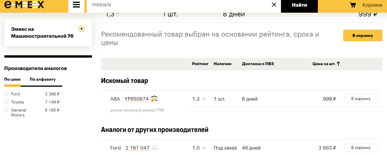

Как ролик себя показал? Сейчас ему цена на ЕМЕКСЕ 260 рублей! Сколько же он по закупке и себестоимость производства?!
20к проехал и ушел живой в запас. Почему в запас? А потому что я искал источник звука от грм, в итоге поменял оба ролика, а звук был от шайбы нижней шестерни грм))))) Ремень терся об шайбу шестерни и звук был как будто роликам п***. Поставил как у автора ina.

Он всегда в наличии вроде.
Хорошо если есть в наличие. Глянул на EXIST, а там нет.

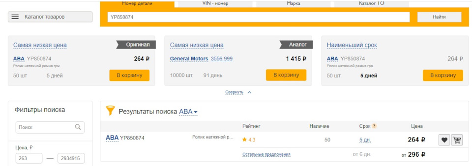

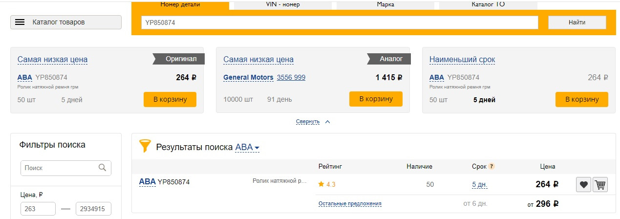

YP850874 www.aba-automotive.com/catalog/q.php
Как по качеству интересно он будет. Узнаю не скоро наверно. Тепла жду для замены. Подшипник вроде польский получается? И болт указанный вами камазовский не лезет по шляпке чуток в него. На пару десяток нужно сточить. Наверно болт такой "качественный" попался
Да кто знает. А на счёт болта, может и турки завоёванные насамодеятельничали с размерами ролика. На то они и турки.
Тыщ 30 ролик этот пробежал уже, тишина, остальное все родное ещё, общий пробег 110т.км

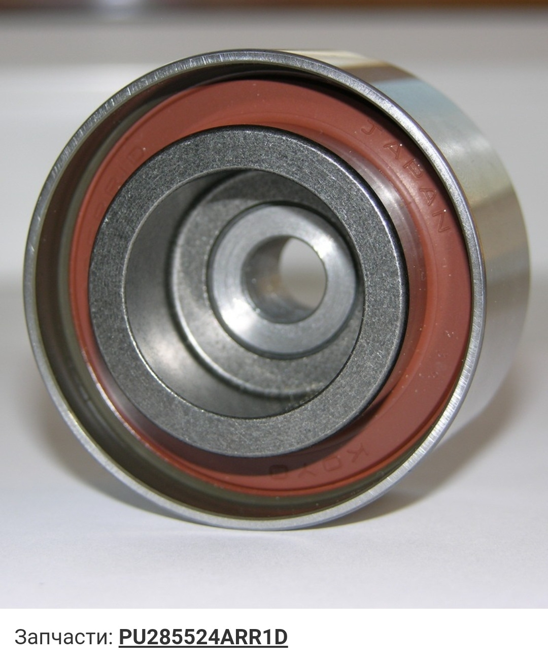

Себе койо поставил от хонда аккорд, такой же размер как и ина, две шайбы надо, а болт от родного ролика
Да. Проходил на Калине. Мощный 6006 подшипник, но необходимость токарных работ, не позволяют его рекомендовать в массы. Диаметр центрального отверстия у него около 20 мм.
Никакой токарки, между роликом и блоком -шайба грм 7мм от 2108, а внутрь шайба 2,5 мм, болт от родного ролика

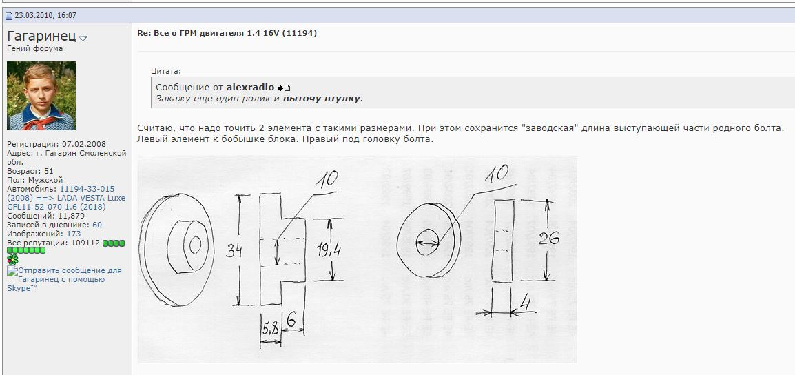

Я точил шайбы 11 лет назад, чтобы выступание болта было на 20 мм, по заводскому и ролик был отцентрован по заводскому.
Если всё по феншую — токарка обязательна.
От балды не делаем ! Только фен-шуй :-)

Да тоже самое-2 детали на ролик, выступание болта как раз внутренней шайбой подогнал, 2 шайбы и родной болт-все четко, причем обе шайбы от грм.Родного ролика ина хватило на 36 тысяч…капец…

А по чертежу шайба 4мм к блоку?
Нет. К блоку пирамидка. Уточнённые размеры по первой ссылке.
Кстати, у тебя там втулка. Откуда она там? На продаваемых роликах нет втулок.
Фото с инета

А чем собственно не устраивает ролик из комплекта ГРМ INA…
Первопричина www.drive2.ru/l/598750602851254699/
Если родной INA, то можно его менять почаще, не трогая весь привод.
Тогда тоже будет надёжно.

вместо болта, на шпильку переделать не вариант?
Не пробовал. Болт углубляется внутрь ролика и общая высота получается нормальной для установки.
