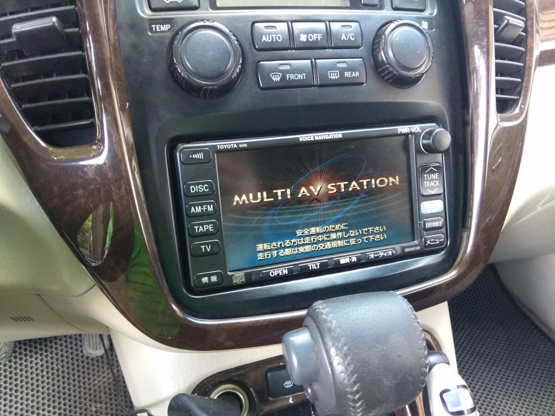

В машине была установлена штатная магнитола c усилителем JBL. Качество звука меня устраивало, в городе играло радио, а по трассе FM-модулятор.
CD диски не работали, но еще работали кассеты.
Но возникла потребность в камере заднего хода: самому иной раз приходилось выходить и смотреть сколько там еще, да и жена просила облегчить ей парковку задним ходом.
На Прайс-Алтай нашел объявление — продавалась куча магнитол в неизвестном состоянии.

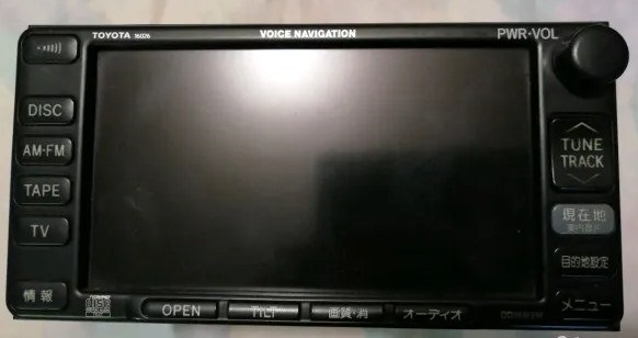

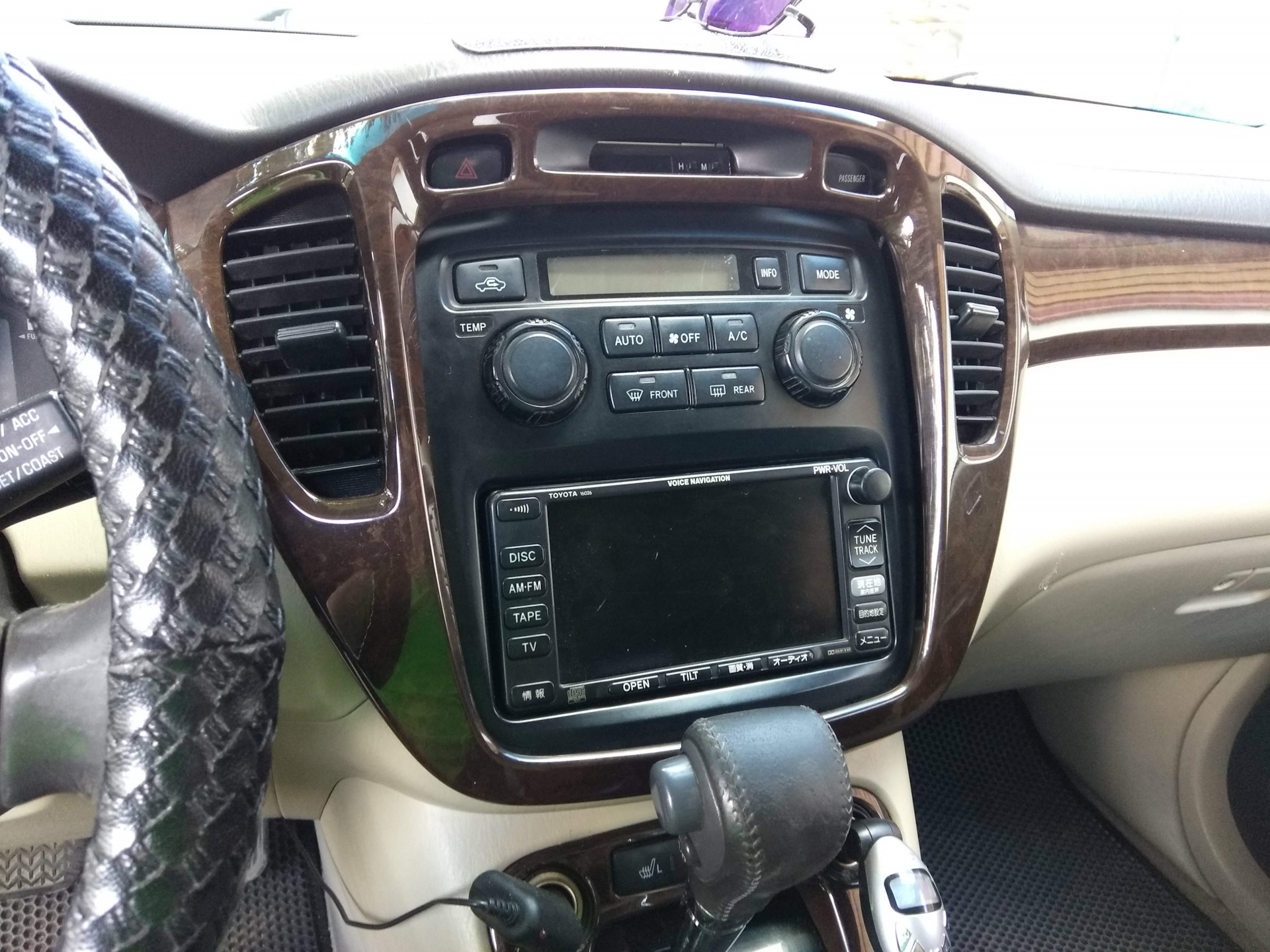

На свой страх и риск была куплена магнитола toyota voice navigation 16026 за 100р.
Работает всё, кроме поднятия экрана с кнопки, на можно и руками подцепить, вставить касету или диск и магнитола сама закроет экран.
Но возникла проблемка с подключением.

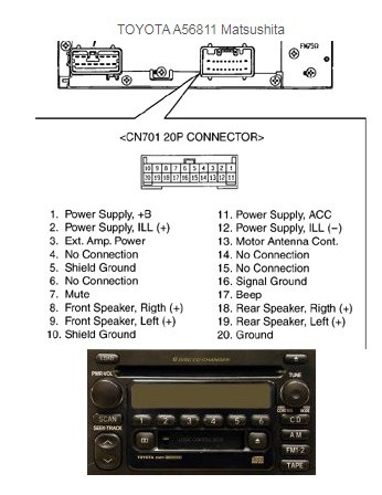

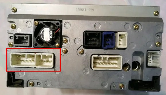

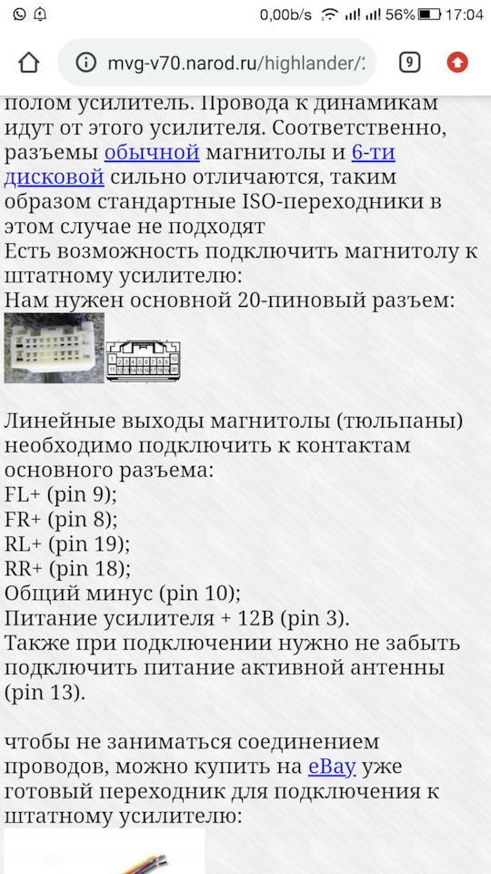

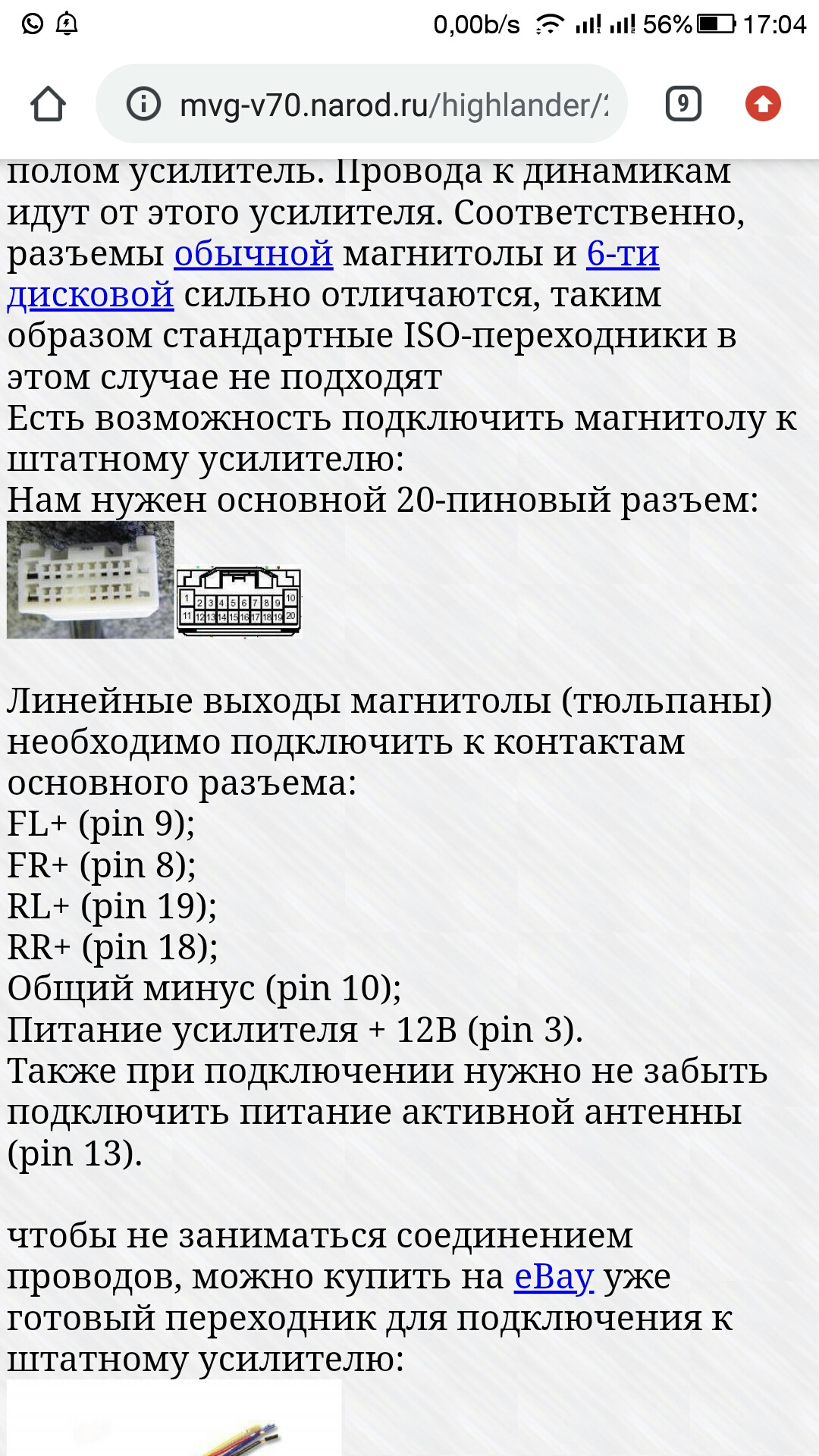

У штатной магнитолы 20pin разъем и сигнал на колонки идет через усилок под задним диваном.
А у новой магнитолы усилок встроенный и разъем уже стандартный для тойот
Пришлось докупить такой разъем на разборке, аж 400р.

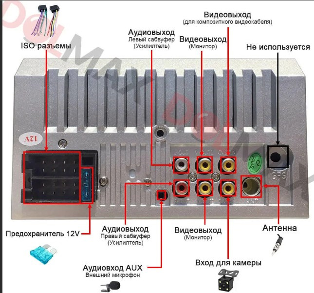

Чтобы оставить в цепи штатный усилитель JBL, нужно чтобы у магнитолы были линейные аудио выходы(это так называемые тюльпаны), с этих выходов сигнал идет минуя встроенный усилитель, но на магнитоле toyota voice navigation 16026 таких нет. Поэтому я просто отключил и обошел усилок Хайлендера, отправив сигнал с магнитолы сразу на колонки используя штатную проводку.
В подключении очень помогла статья www.drive2.ru/b/490609785968788068/
Итог:
Встало все как родное.
Без усилка JBL стало меньше басов, но их можно добавить и в меню.
Считаю, что эта голова однозначно лучше по качеству звучания да и вид салона не портит, в отличии от китайских голов с Алиэкспресса.

Не разбирался в теме как подключить сторонниё мафон в родной усилитель? У них, как я понял, плюсы разные, а минус общий. Вот куда его кидать, и что кроме этого необходимо сделать? Может сигнал какой-то на усилок подать, чтобы он понял что надо звук включить?
Я долго рыл эту тему, т.к. хотел оставить родной усилок и не мудрить с проводкой.
Сначала цеплял магнитолу к усилку, подключал плюсы к плюсам, любой общий минус, ну и провода питания усилка. Сигнал шел, колонки играли, НО звук на минимуме уже был в половину громкости и огромные шумы, т.к. имеем в "новой" магнитоле уже встроенный усилитель + усилок JBL.
Без питания усилка JBL, звук еле еле слышен.
Чтобы оставить усилок JBL нужно или в магнитоле впаивать плюсовые провода в плату до встроенного усилка.
Или иметь линейные выходы на усилок, как на китайской голове, оправляем только плюсы, общий минус и питание.
У меня такие выводы под линейку есть. www.drive2.ru/l/538119133649174770/
Подключил — тихо. Либо минус неправильно подал, либо еще какой-то управляющий провод должен быть
А питание на усилок подавал? 3 пин
Нет. Он немного грелся, и я подумал что он уже запитан
Этот 3пин вроде как активация усилка, после включения магнитолы
Он силовой или сигнальный?
Не подскажу, я его просто к плюсу магнитолы цеплял и усилок оживал
Понял, надо попробовать.
