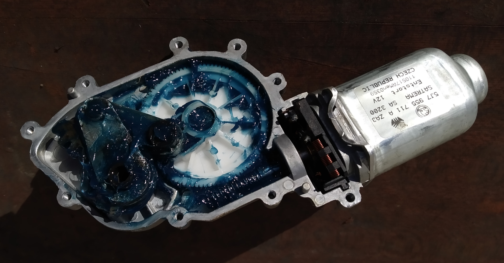

Смазываем все детальки смазкой, способной противостоять влаге и не густеть при низких температурах. Я использовал остатки Mobil XHP-222.

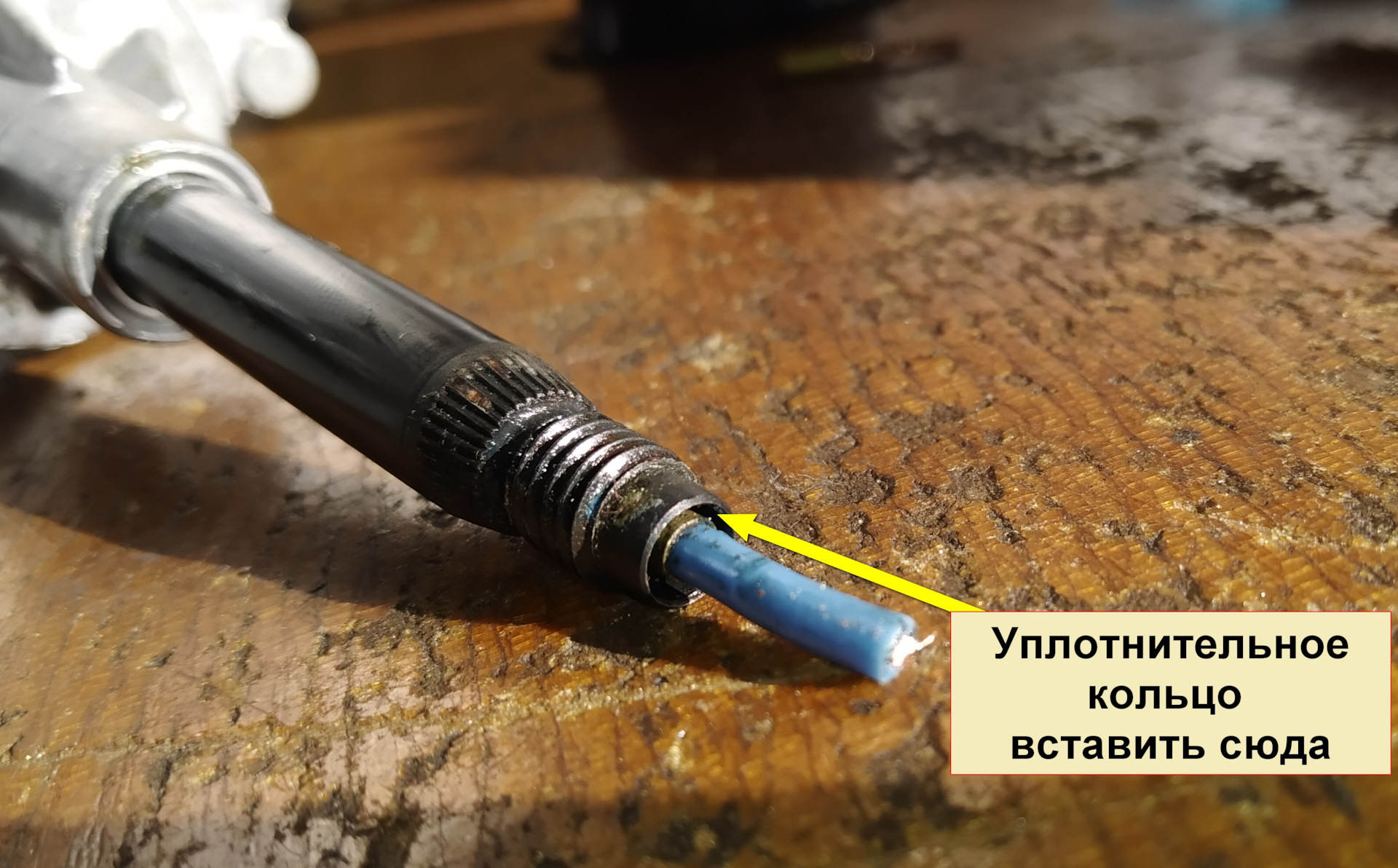

Особое внимание следует уделить наконечнику оси стеклоочистителя, где устанавливается резиновое уплотнительное колечко. Я считаю, что именно это место является причиной попадания влаги внутрь механизма.

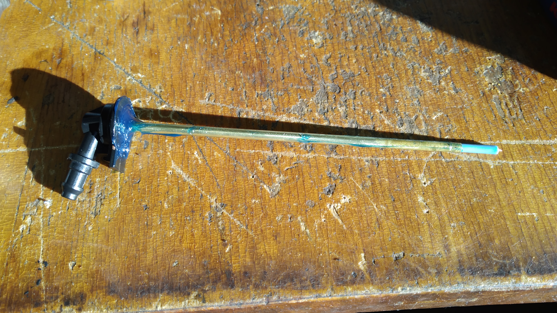

Перед сборкой я вонзил в наконечник трубопровода омывателя кусочек провода в пластиковой изоляции. Сделал это для того, чтобы смазка при сборке не попала внутрь трубопровода. Вымываться оттуда водой она будет с большим трудом, а может и вообще не вымоется — не экспериментировал. Решил, что лучше предотвратить попадание туда смазки, чем потом со всем этим бороться.
Дальше неинтересно. Собираем всё взад — получаем исправный результат.
…и не жалеем смазки на болтах и гайках.

чет кмк звезда этой шестерне от ХНР при лютом морозе будет. Напиши весной как оно доедет
При лютом морозе может и будет. В моей местности ниже -25 наврядли будет
