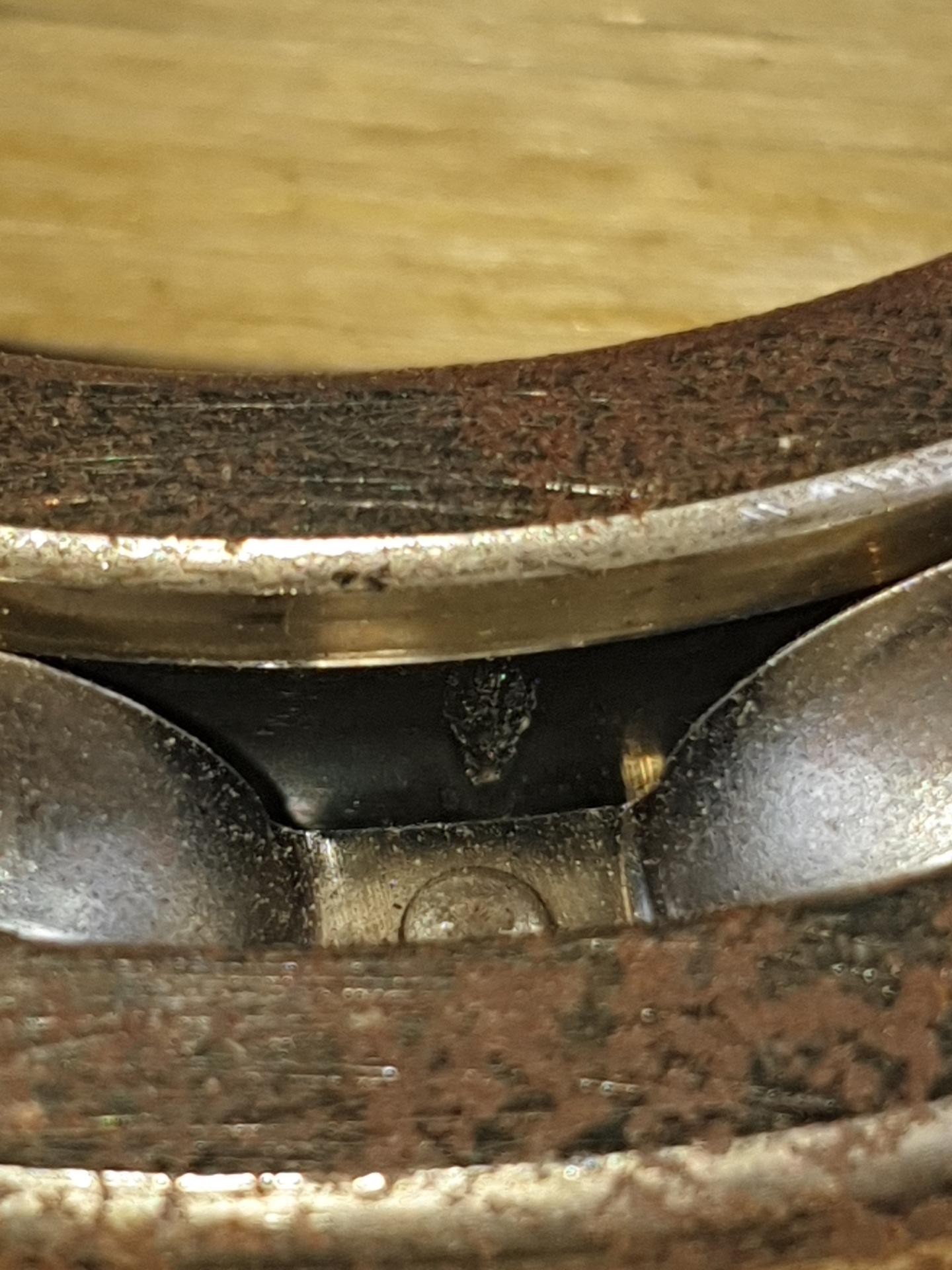

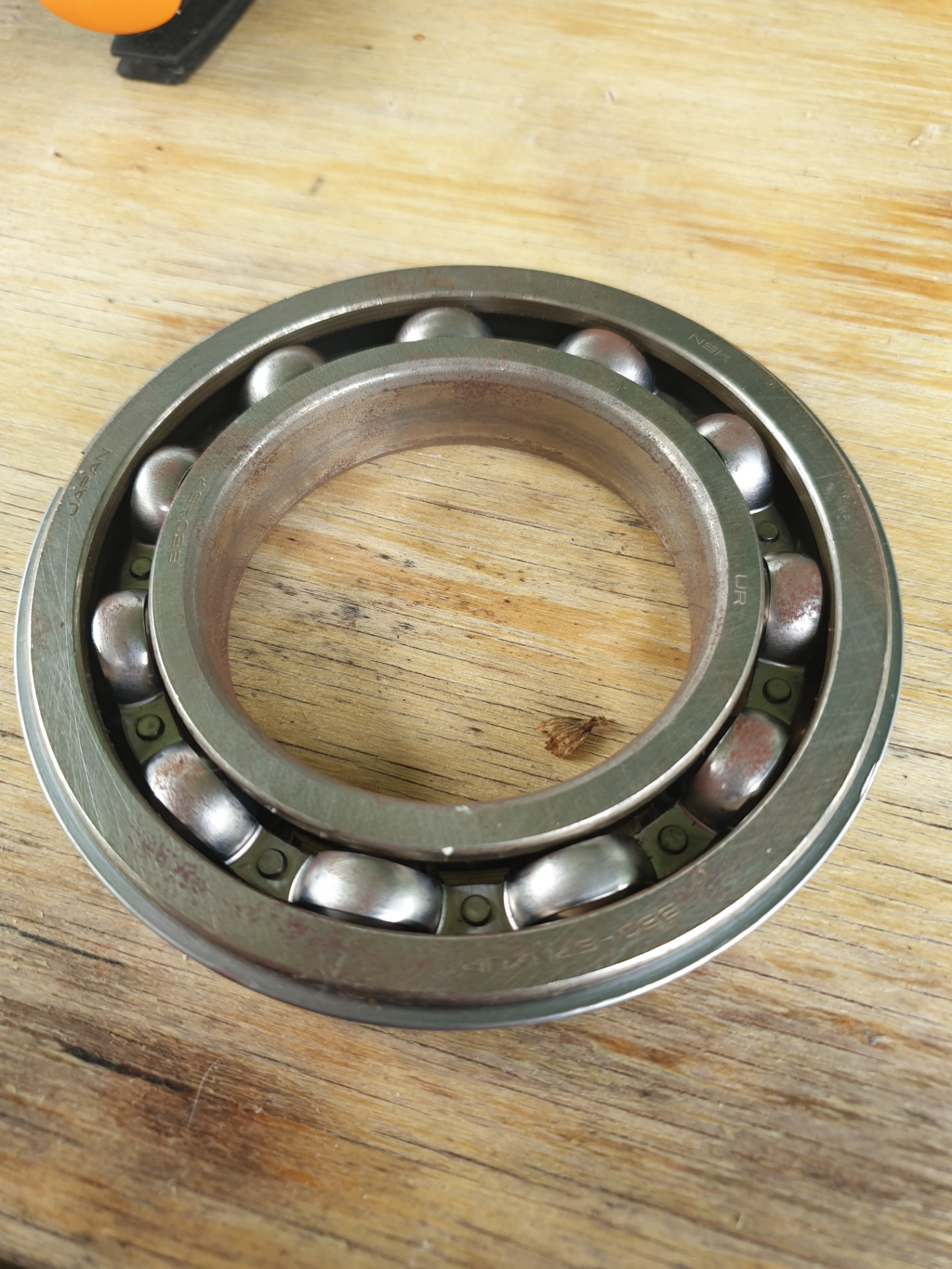

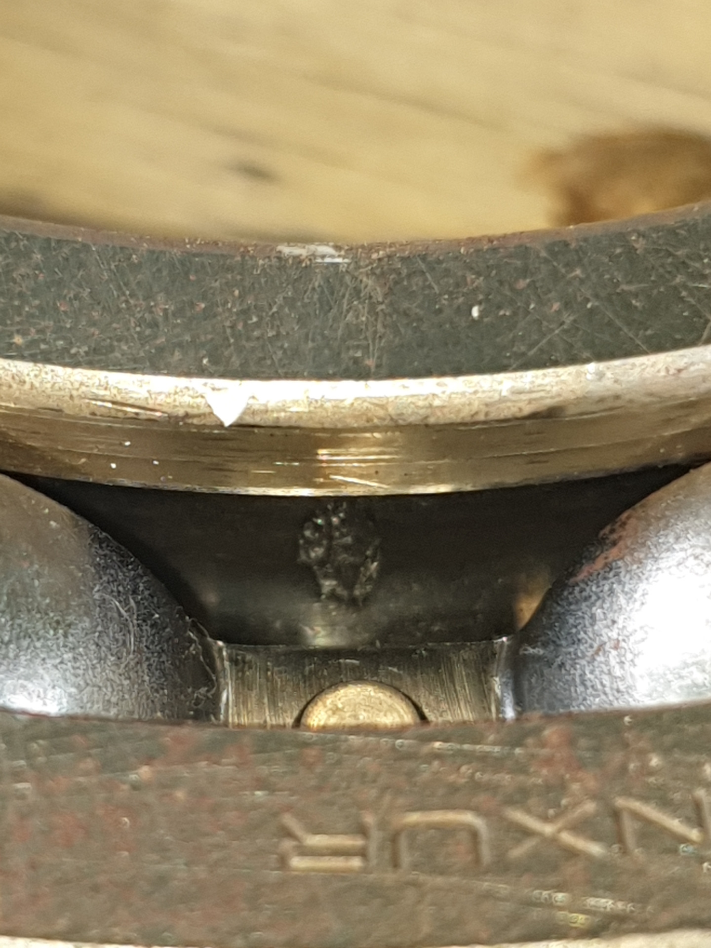

В прошлом году ноябрь 20, , приехал, , вариатор. Описание есть в бортжурнале. Но по весне начались щелчки из коробаса. Съездил к сервисмэну кто чинил его, записался т.к очередь из таких как я не маленькая. Было все обговорено, проверено, случай гарантийный (гарантия 1 год). Приехал, сдал машину, приехал через неделю за ней. Вот такой подшипник конуса отдали, сказали дело было в нем, набило канавку. Щелчки пропали.

поздравляю. а что ж они сразу их не махнули?
При ремонте небыли выявлены эти косяки, я спрашивал про подшипники. Сказали все в норме.
