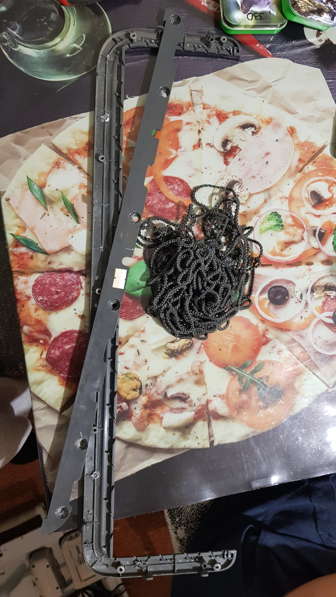

С растянутыми сетками двери багажника, как оказалось, сталкиваются многие владельцы Прадо 120. Ощущение что там арбузы возят. Новая стоит около 2400р
👆 Бабушкины тити.
Когда ставили камеру(отдельная тема) сразу снял эту сетку.

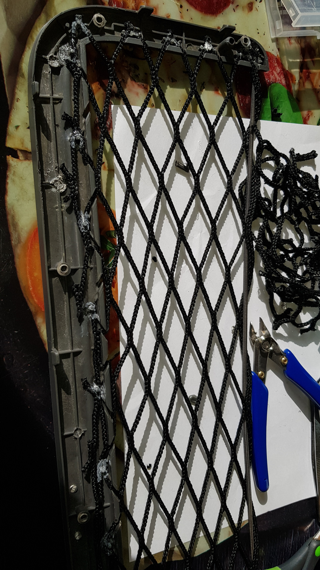

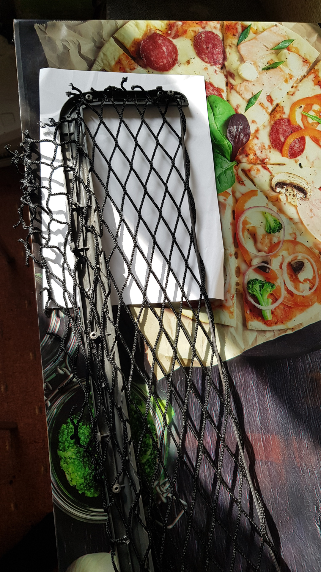

Снимается легко:
1.Снять обшивку 5ой двери:
— снять верхнюю накладку
— снять боковые накладки
— снять ручку, выкрутить 2 винта и снять большую панель двери (все на клипсах)
2. Штук 7 винтиков и сетка в руках( или на столе).

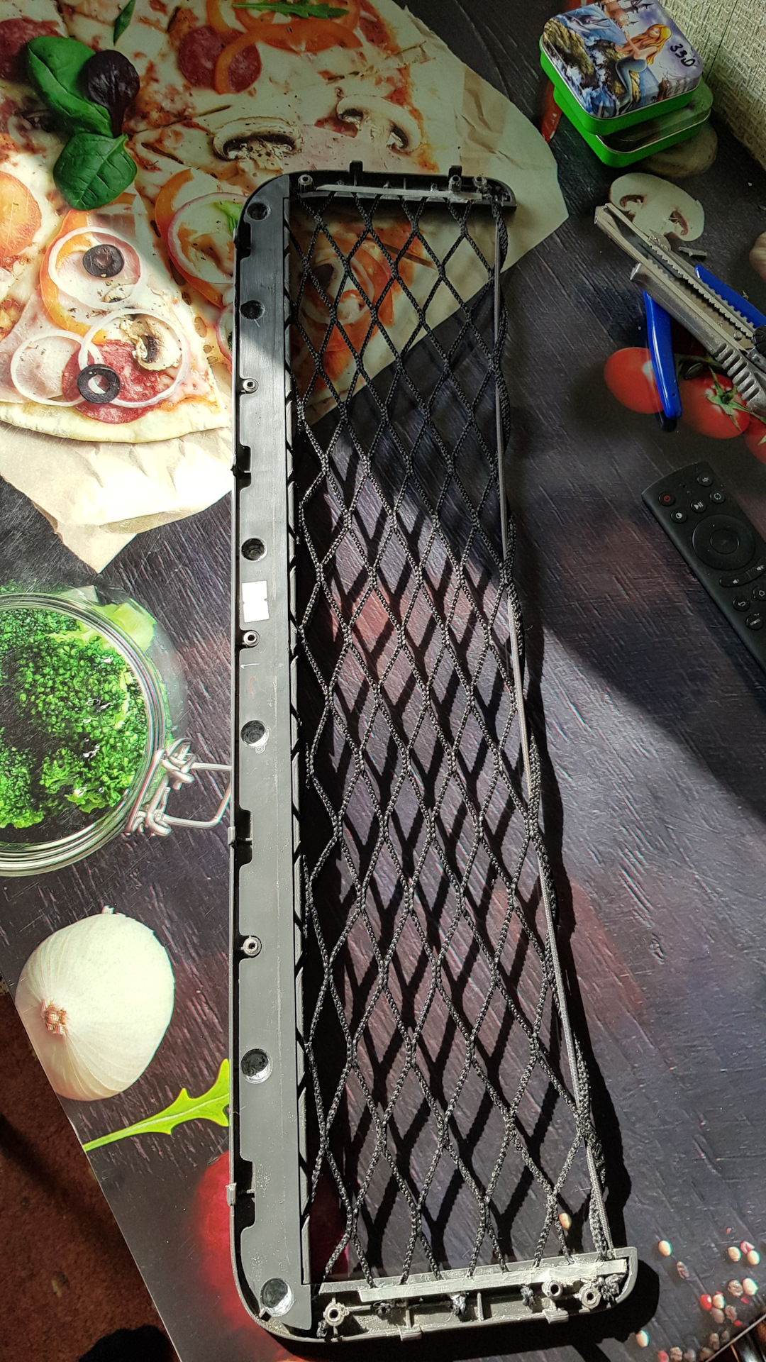

Подтянуть, как у некоторых не получилось, сильно растянута оказалась.

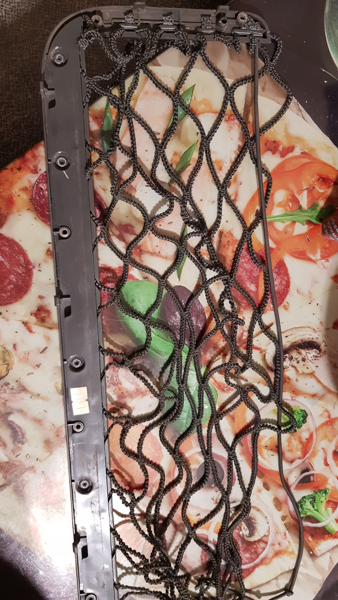

Поэтому отрываем родную сетку и покупаем универсальную за 500р.
Далее распределяем новую сетку (будет не совпадать по креплениям, но терпение и настойчивость решают)
Далее все лишнее обрезаем и приклеиваем

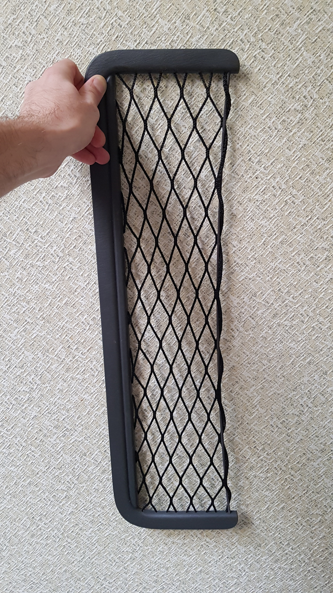

Собираем все на место и радуемся

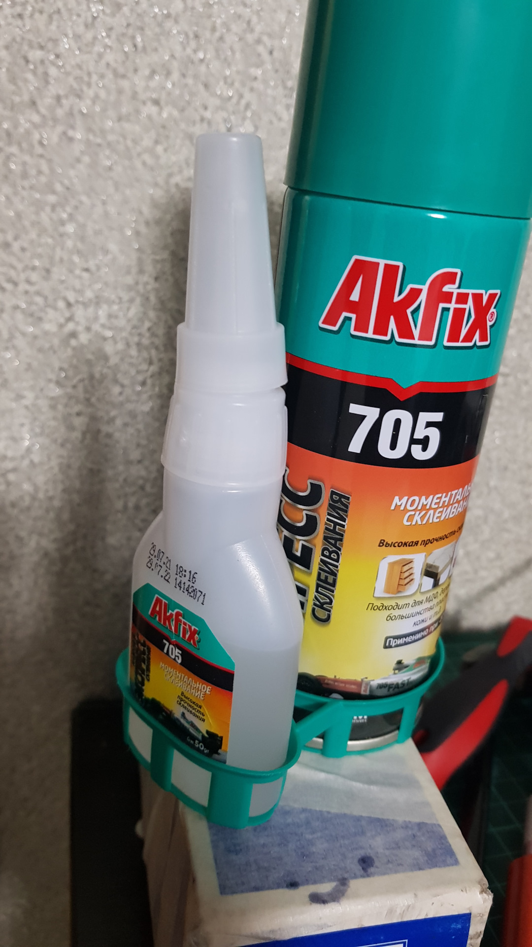

Добрый день! Подскажите пожалуйста, а клеили сода+суперКлей или плавили паяльником сетку в рамку или как комментатор писал клеевым пистолетом?, а то по фоткам не очень понятно. Спасибо за ответ:-)
Вот этим клеил
Круто, тоже замарочусь теперь. А обшивку обязательно снимать, разве она не на клипсах?
Рамка сетки на защелках + 6 шурупов изнутри. Снимать полюбому
Спасибо
Я подтянул сетку, лишнее отрезал, и клеевым пистолетом приклеил
