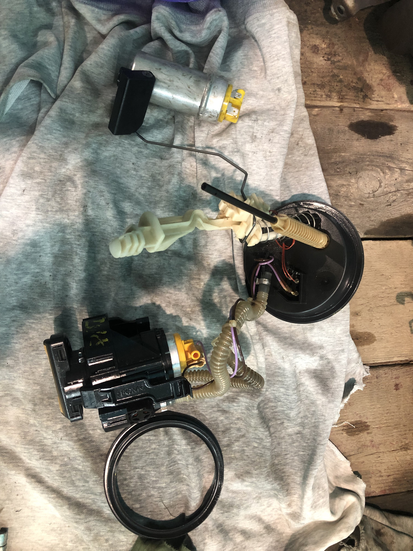

Причиной залезть в топливный бак очередной раз, послужило:
— при прим. 15/25 литрах, отображаемо стрелкой, глохла машина;
— отсутсвие звуков жизни топливного насоса (перекачивающего).
За время владением Е39 менял насос уже два раза, также периодически чищу сетку.

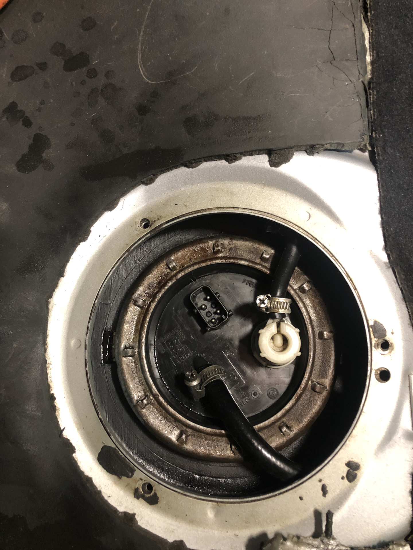

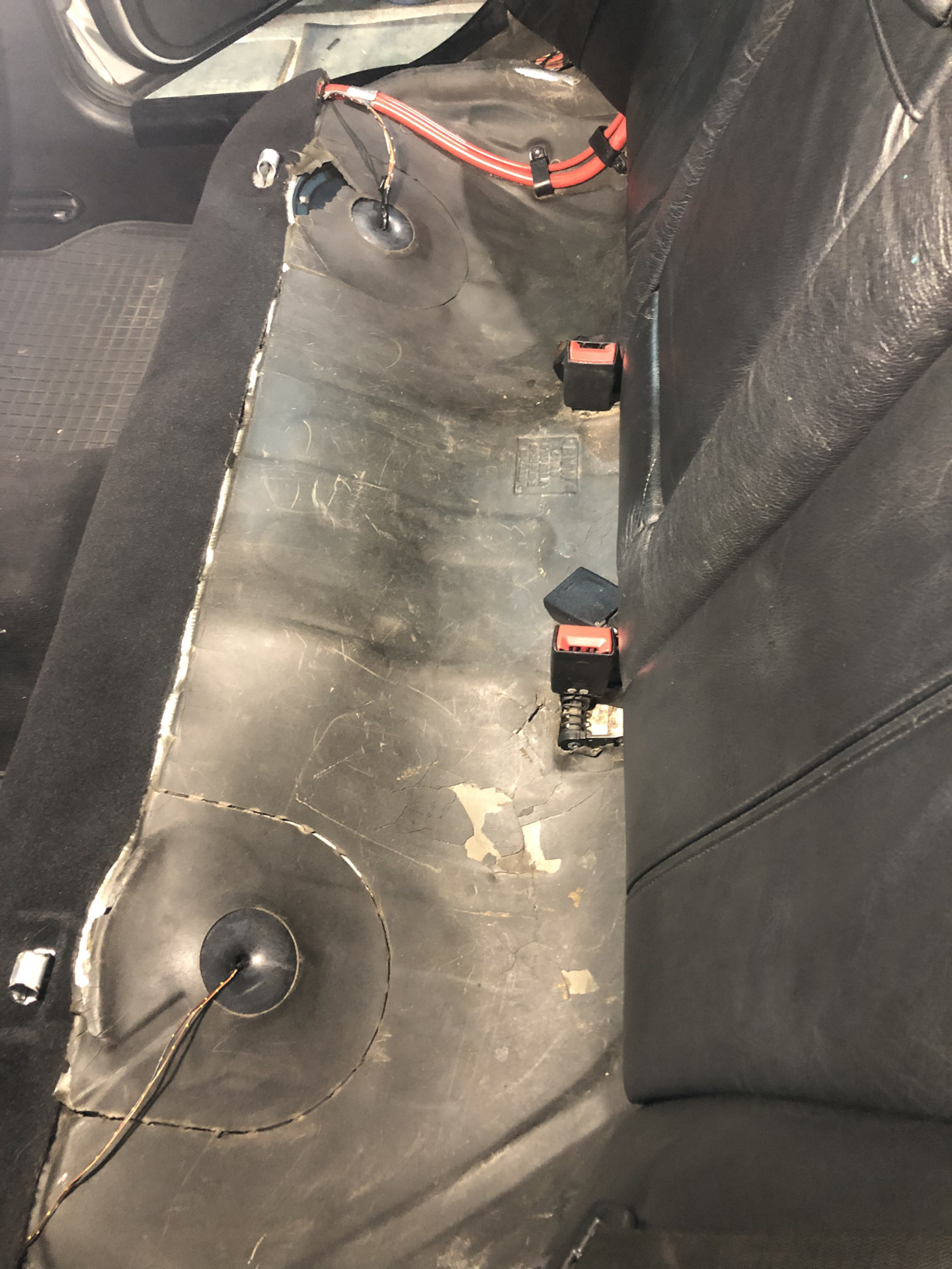

Проверил все фишки, контакты левого и правого лючков (датчики уровня топлива).
По итогу (сторона пассажира): мёртвый насос (перекачивающий), стёрты дорожки и считывающие усики датчика уровня топлива.
Приобрёл на разборке б/у комплект в отличном состоянии, насос заменил на ново-купленный. Все выведено до состояния завода).

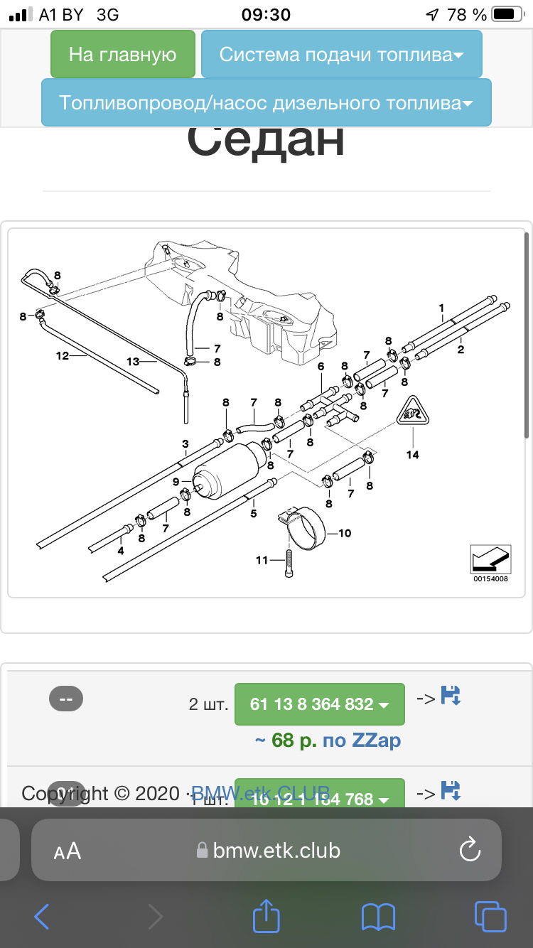

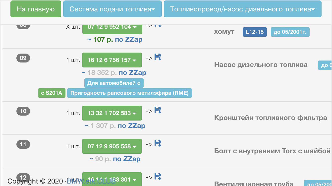

Привет, а сколько всего там насосов и датчиков ? Менял только правые. Насос и датчик.
Левый люк — датчик;
Правый люк — датчик + насос (перекачивающий).

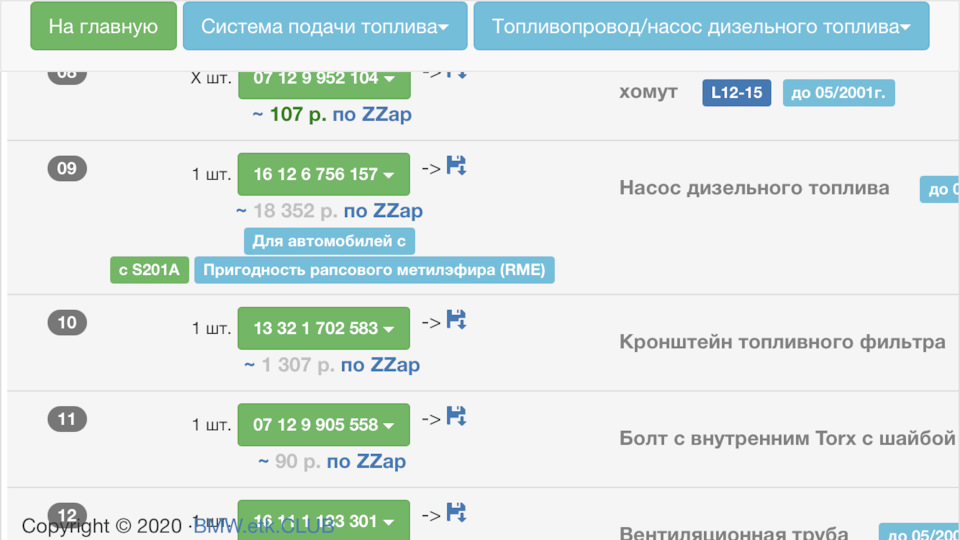

правый люк, там насос — он же топливный насос и качает в ДВС. Или там еще один?
Все верно, там топливный насос (перекачивающий); между ним и ДВС ещё стоит магистральный (под днищем у водительской двери).
под водителем это фильтр а не насос. Сам его менял.
ЭТО МАГИСТРАЛЬНЫЙ НАСОС ., а не фильтр!
У тебя дизель?!
Бензин. Там у нас 1 походу.
Ну так бензин) так иначе)
