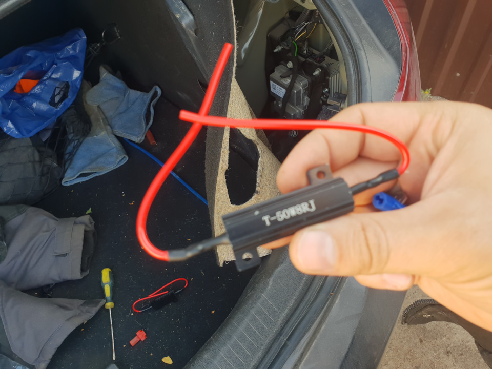

На вопрос зачем и почему, четкого ответа у меня нет. Просто в какой то момент захотелось что бы лампы мигали резче (моментальный розжиг и затухание).
Как итог, имеем на руках 4 лампы с Али.

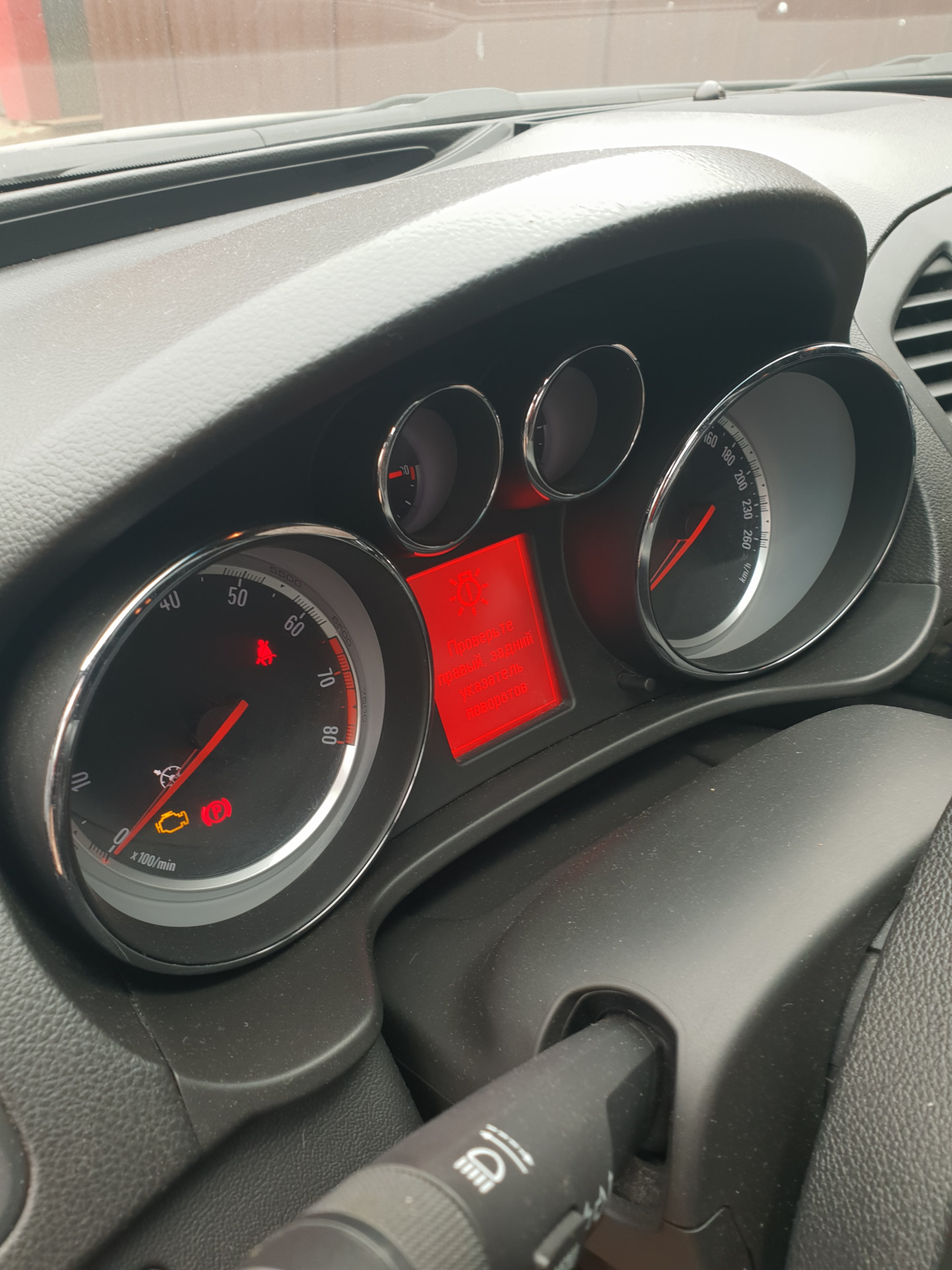

В теории они с обманкой, но это полная ересь. Если просто заменить, получаем ошибку и оооочень частое моргание поворотников.

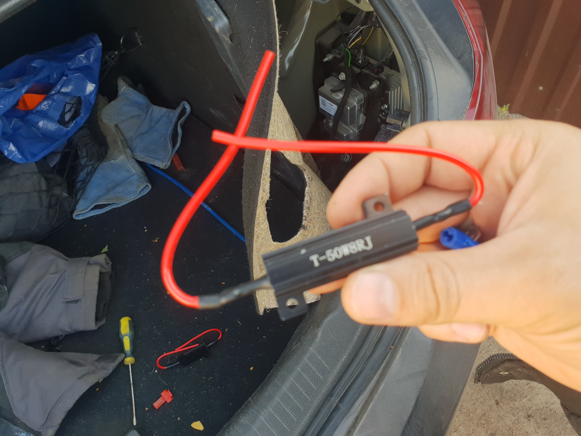

Идем дальше по стандартному пути, ставим сопротивление параллельно лампам.
На какие провода вешать, вызванивал мультиметром. Если кому то интересно, могу посмотреть какие цвета проводов.

Хороший результат, мне нравится. Неужели нет ламп с нужным сопротивлением?
Диоды если будут мощностью 21Вт это будет как дальний свет по яркости ))
Я про встроенное сопротивление
Оно просто довольно крупных размеров и оно греется.

Этого я делать не хочу. Плюс это не уберет вопрос слишком частым морганием поворотника. В любом случае надо сопротивление аналогичное лампе накаливания.

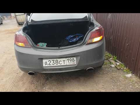

Есть видео с результатом?
Есть только загружать на ютуб лень )
Не по-христиански как-то)))
Что сказать… респект за видео и за работу. Мне нравится
