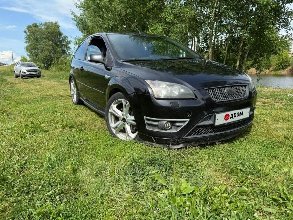

Приветствую всех на странице STeFana!
Ничего особенного просто обыкновенное ТО после покупки…
Запись больше для себя, но и про Вас Я никогда не забываю, стараюсь делиться полезными циферками и кодами…
Итак представляю Вам набор джентльмена STвода)))
Ford 1 371 764 — 2
Ford 1 386 528 — 2
Ford 1 386 516 — 2
Ford 1 387 529 — 1
Land Rover LR 005483 — 5
Volvo 30 731 907 — 1
Volvo 30 750 852 — 1
Volvo 30 750 945 — 1
Kolbenschmidt 50 013 981 — 1
Kolbenschmidt 50 013 980 — 1
Valvoline 872588 — 2
Corteco 20026695B — 2
NTN / SNR GT36510 — 1
NTN / SNR GE35519 — 1
Ford 1 388 494 — 1
Contitech 5 PK 890 — 1
Contitech 5 PK 847 — 1
INA 534 0030 10 — 1
INA 534 0029 10 — 1
Ford 1 371 935 — 2
Sintec 614500 — 1
Ford 1 371 721 — 1
Ford 5 173 983 — 4
Ford 1 381 661 — 2
Volvo 30 650 687 — 1
Volvo 31 251 754 — 1
Hepu P 056 — 1
Corteco 20019851B — 1
Если кто не в курсе, этот список понадобится при замене приводных ремней, ГРМ, кожуха ГРМ, всех роликов, помпы, сальников, масла, антифриза, фильтров, свечей и так еще по мелочи)))
Всё прошло в штатном режиме, некоторые детали не пригодились, так как заводские были в прекрасном состоянии и замена их была нецелесообразна, но заказал Я всё строго по списку, как говорится лучше перебздеть, чем… ну Вы поняли)))
ВАЖНО! если у Вас нет набора или отдельно приблуды для фиксации распредвалов. не лезьте в данный узел ни при каких условиях, лучше доверьте это специалистам, имеющим данные навыки и инструмент!
За помощь и подсказки хочу сказать огромное спасибо моему корешу Жеке, нашему другу и по совместительству сенсею Сане и конечно Лёхе, отличному парню из нашей местной STбанды, за предоставленный набор фиксаторов и съемников!
Если есть какие вопросы, отвечу с удовольствием, на всё что смогу))) ну и Всем желаю не болеть и не кашлять, ну и погоняйте чуть по чуть, теплых денечков осталось совсем немного, надо ловить момент!..
