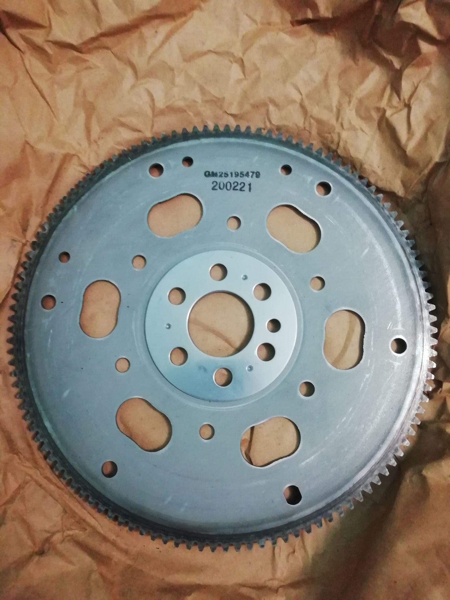

Припарковался, сижу, куру. Вроде всё норм. Подъехал микрик с лева… Слышу звук похожий на удары по металлической трубе…
Приехал домой — записал первое видео со стуком. Стук постепенно становился громче(((
Стал звонить по СТО… Привёз на эвакуаторе машинку в один из… Диагностика спеца СТО состояла из подключению к компьютеру (проверка на ошибки) и диагностики на слух (стучит шатун). Рекомендации автосервиса — покупай контрактный двигатель (мы поменяем). Видео со стуком где обороты двигателя довожу до 2 000 и глушу (двигатель). Набирает обороты (двигатель) — стук пропадает. Не согласился, уехал в другой сервис.
Проехал 5 км (до второго сервиса). Оставил машину. Звонят на следующий день — Вам требуется замена двигателя (шатун) ((( Диагностика СТО — завели машину на 1 минуту и по слуху… Выяснил это по сигнализации. Уехал, поставил машину к дому (проехал 15 км). Ещё звоню, уже частнику (спецу по VAG дизеля), проехал от дома и обратно около 10 км, всё тоже…
Планирую проверить маховик, ищу нормальных специалистов)))))
Если у кого что есть, по данной теме, сообщите, спс.
www.youtube.com/channel/UCZR9m0gXm11koFgKSfqpVaQ

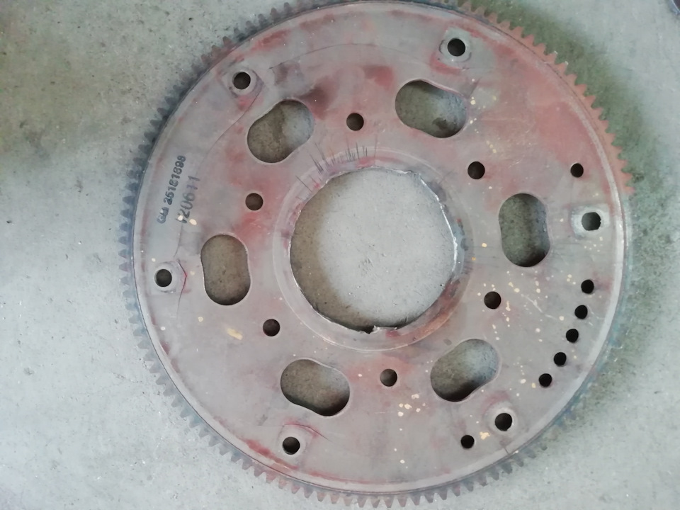

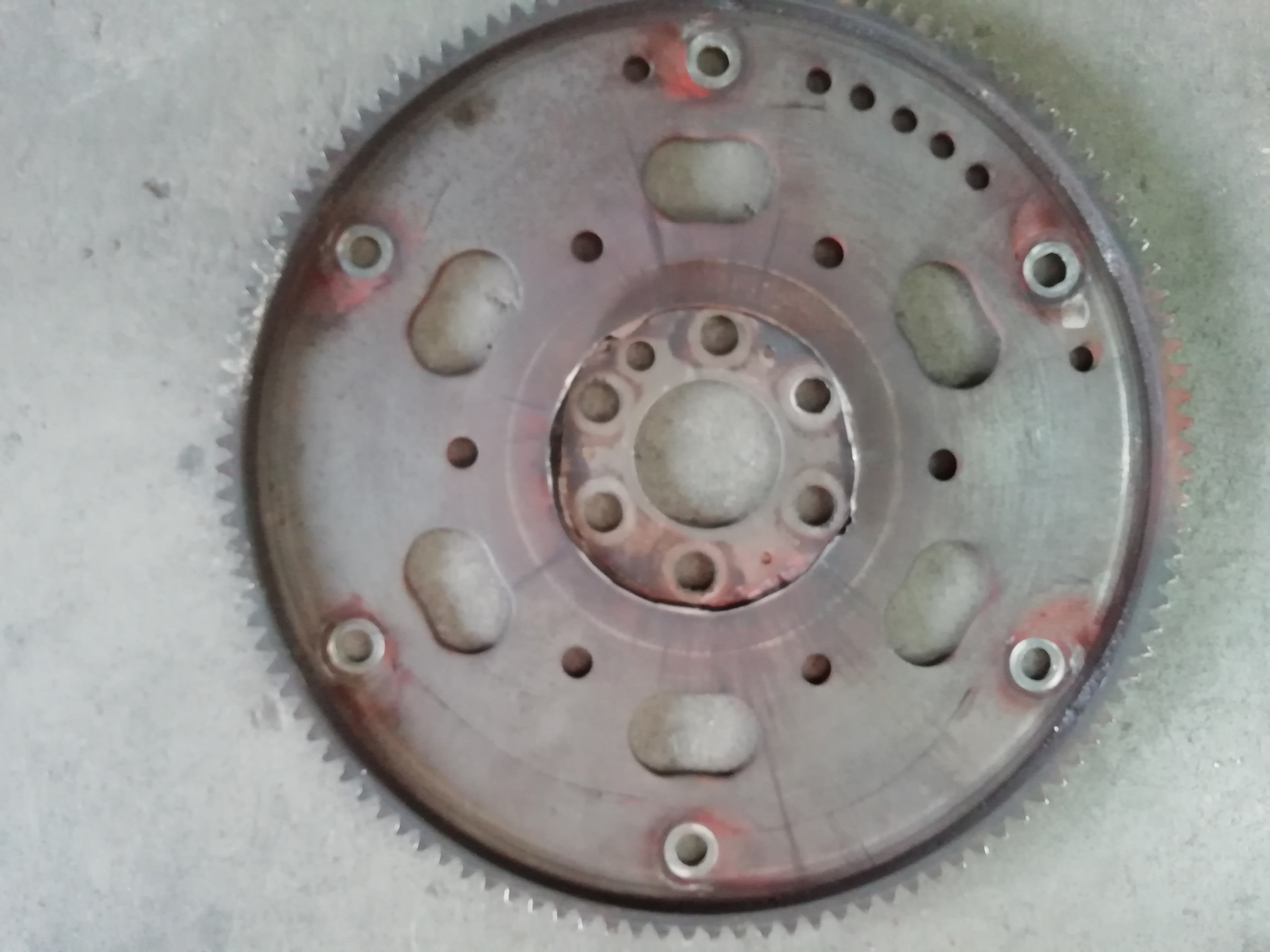

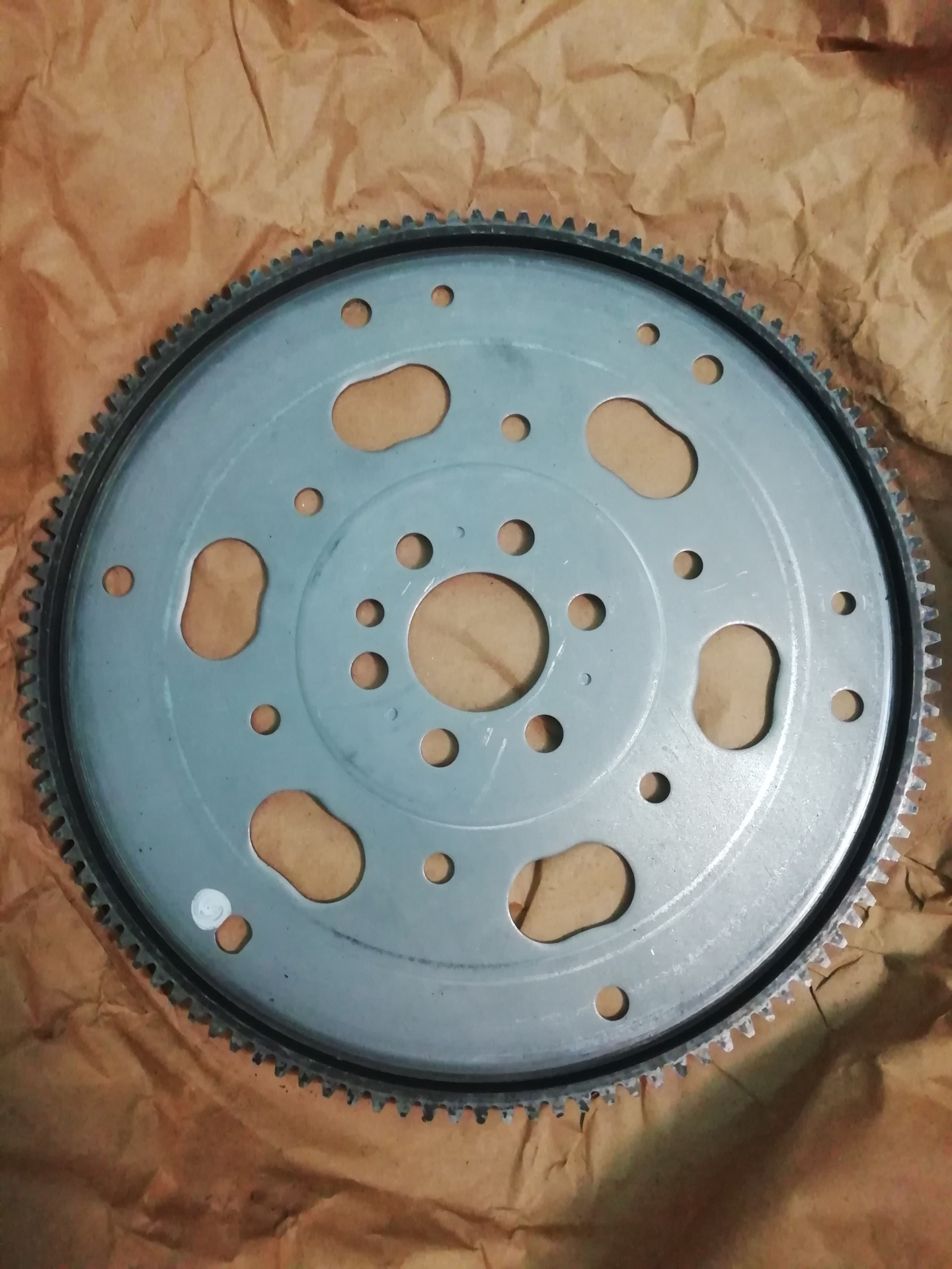

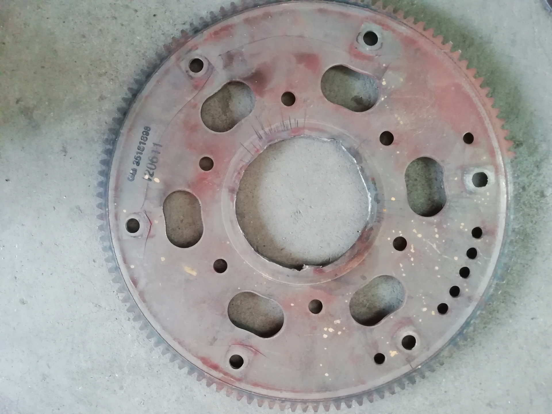

Виноват во всём — зубчатый венец (ФЛЕКСПЛАСТИНА И КОЛЬЦЕВАЯ ШЕСТЕРНЯ, В СБОРЕ).
Сегодня сняли коробку и обнаружили виновника.
Всем спасибо.
фото скину позже

2 сервиса, а в третьем нашли причину. Зубчатый венец лопнул

поддон, это хорошо… но для начала надо проверить масляный фильтр, на предмет стружки… если проблема со вкладышами от стружки никуда не деться… и не может звук от шатуна меняться. в большинстве своём сто разводят или плохие специалисты… маховик (пластина) стоит около 7800 + работа по замене со снятием коробки (много работы))) а так купи двигло (хз какое и с каким пробегом) за более чем 100р да за снятие и установку… они свою копеечку получат, а ты в проигрыше. Прежде чем что-то говорить о поломке, надобно провести нормальную диагностику + знать болячки данного автомобиля и не делать то, что эти "спецы" говорят моментально)))
