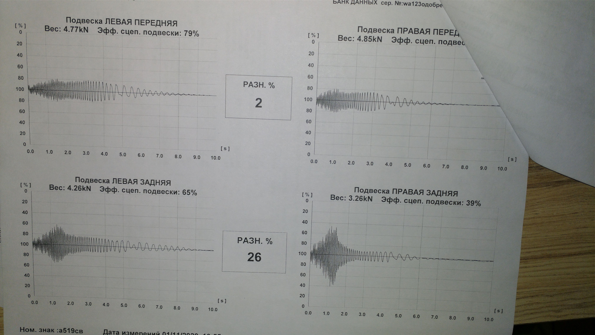

Результаты диагностики показали отличное состояние передних и практически нерабочее состояние задних. Забрав бумаги с графиками, поехал думать на что их менять. Почитал интернет. Многие ставят обычные (не самовыравнивающиеся) стойки от 2.5л модицикаций, с разными переделками подходят и от текущего и от прошлого кузова. Подумав, принял решение, что буду все восстанавливать в оригинал или около того

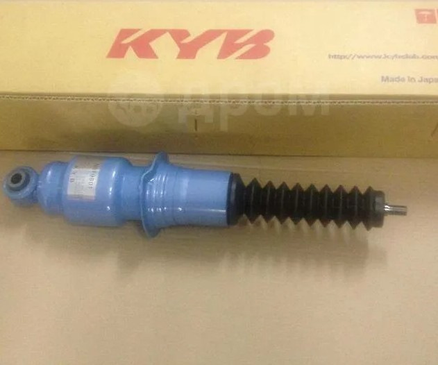

Оригинальные задние амортизаторы имеют номер 20365-AG020. Как и в случае со многими запчастями субару, стоит столько, что можно купить еще 1 субару. Единственная альтернатива KYB NewSR спорт серии с артикулом NSF9801. Решено было брать их, заказывал как всегда в интернет-магазине Boostmasters.ru. На тот момент обошлись где то около 20тр за штуку

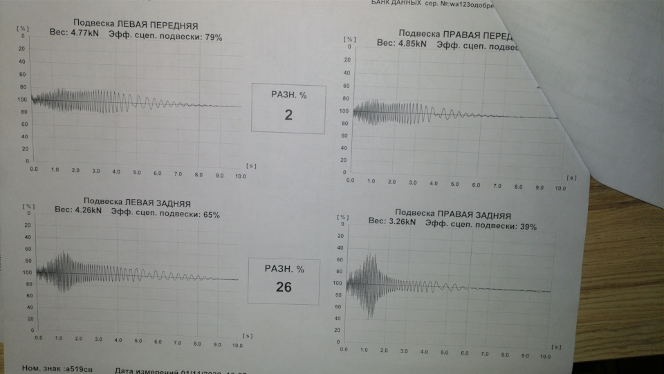

Снова еду на тот же вибростенд и он выдает мне такую картину

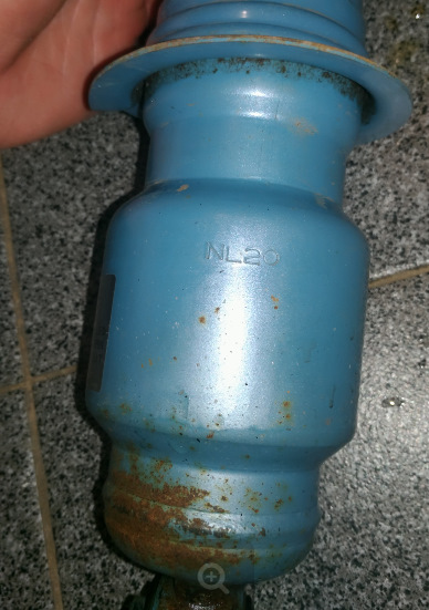

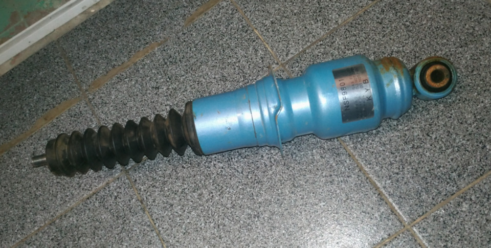

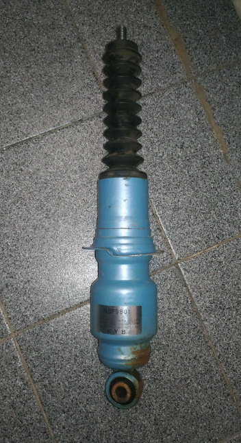

Как видно работа одной из стоек крайне отличается от другой. Благо у KYB есть гарантийная политика, даже при установке в неавторизованном сервисе 1 год или сколько то км пробега, точно не помню сколько. Но проехал по километражу я не много, там тысяч 7-8 километров было, поэтому воспользовался вариантом по сроку эксплуатации. Хочу сказать спасибо менеджерам магазина Boostmasters.ru — выслушали мою историю и помогли составить заявление для отправки в представительство KYB. Ожидание было где то около 2х недель, чтобы рассмотрели ситуацию. К моей радости пришел положительный ответ, но после нескольких поправок правда в заявлении, то подписи мастера не хватало на сервисных документах, то дополнительные фото затребовали стойки со всех сторон.
Вот эти фото. Стойка конечно и меня удивила своим видом, как там могла так быстро коррозия появиться, но как есть, видимо Бионорд против которого город бастует уже 2ю зиму подряд

Вот результаты
Как видим передние стойки все также в полном порядке, но и задние на этот раз имеют разбег но не критичный, и на этот раз это не повод чтобы снова отправлять стойку в гарантию. Мастера в сервисе все пошатали покачали и пришли к выводу что сдох видимо клапан в стойке и именно он стучит — более нечему
