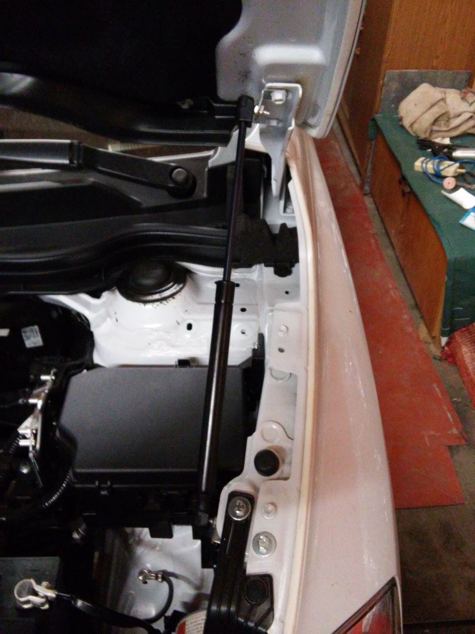

Обмозговал более простой способ крепления. Верхний оставить как есть УГОЛОК, но прикрепить не под нижний, а под верхний болт крепления петли капота.
2 ая точка крепления около болтов крепления фары и крыла.
Нужная длина амортика 400 мм, а длина штока примерно 150-160 мм.

Крепления — уголки купил в Эпицентре. Верхний уголок толщина 1мм, нижнее 1,5мм, АКЦЕНТИРУЮ внимание, потому что верхнее нужно толще-масивнее.
Сперва отмерял где будут стоять болты-шарики
Потом отметил и сделал отверстия под штатные места, на картинке, чтоб ВЫ не перепутали, вставил болты в соответствии с их местами
Под свободное отверстие нужно подложить что то(шайбу, болт…) толщиной 4 мм
Болт который крепит фару оказался коротковат, чтоб закрепить крепление, взял в 2 раза длинее, примерно 2,5 см
Верхнее место крепления
Все в сборе
ИТОГО Усилие в N390 МНОГО, верхние крепления нужно переделать, взять потолще.
Вот что получилось
