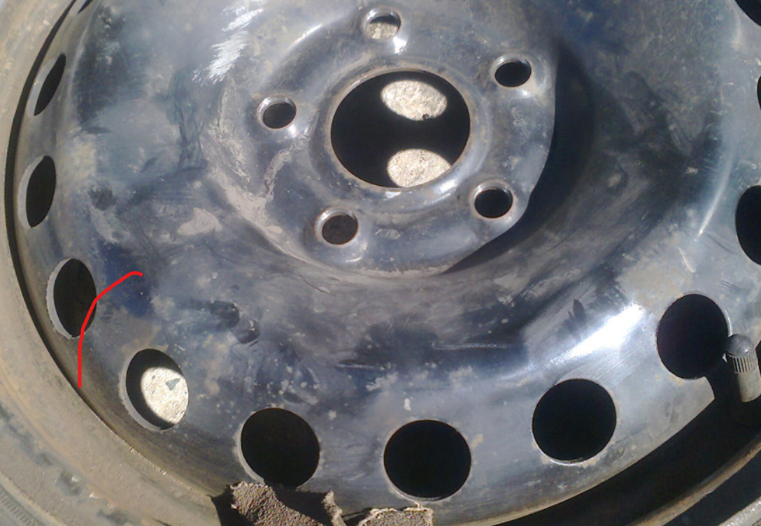

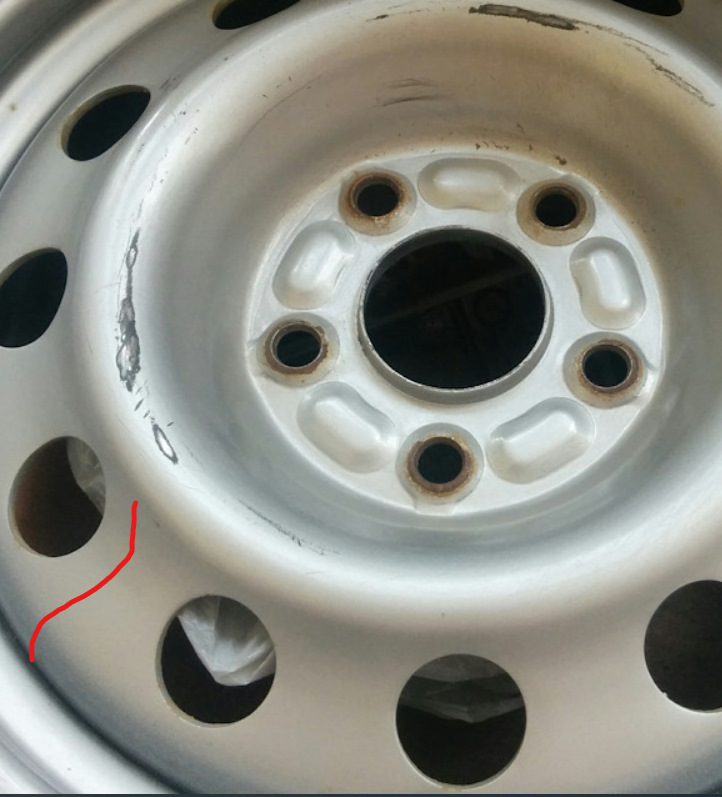

мои оригинальные диски Е 44, евродиск для Волги Е 35, ромашка Е45, поэтому я поставил евродиск от Волги только на заднюю ось, 4 года эксперимент продолжается, кстати на предидущую 2004 г/в ставил неоригинал KFZ с оригинальным вылетом, но профиль был со склоном( см фото ниже в коментах), что между диском и суппортом было ок 5-9 мм

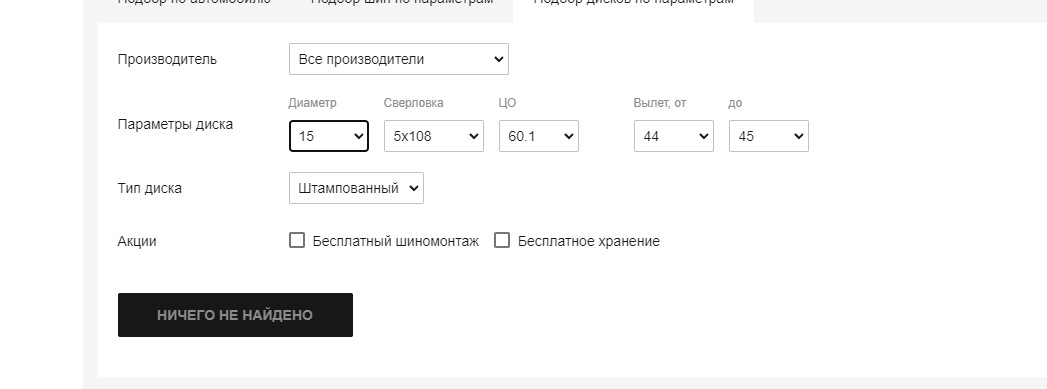

что-то среди новья вообще нет ни#%я штамповки по параметрам 6.0 (6.5) 15 5x108 ET 43 (45) D 60.1 . с гуманным ценником, разумеется.
тоже самое 16, плавали знаем
значит волга самое близкое, да и то пилить

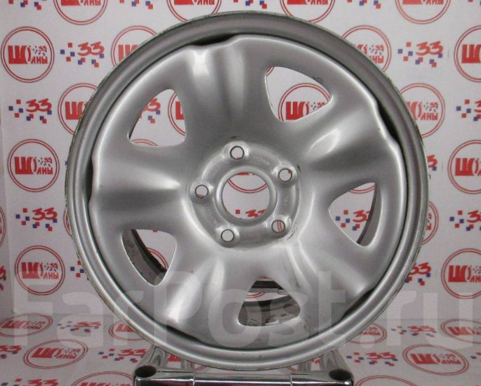

вот оригинал
вот этот профиль меня смутил, на оригинале он выпуклый
есть ещё волговские ромашки штампы, там вылет реально Е45 и профиль почти плоский
